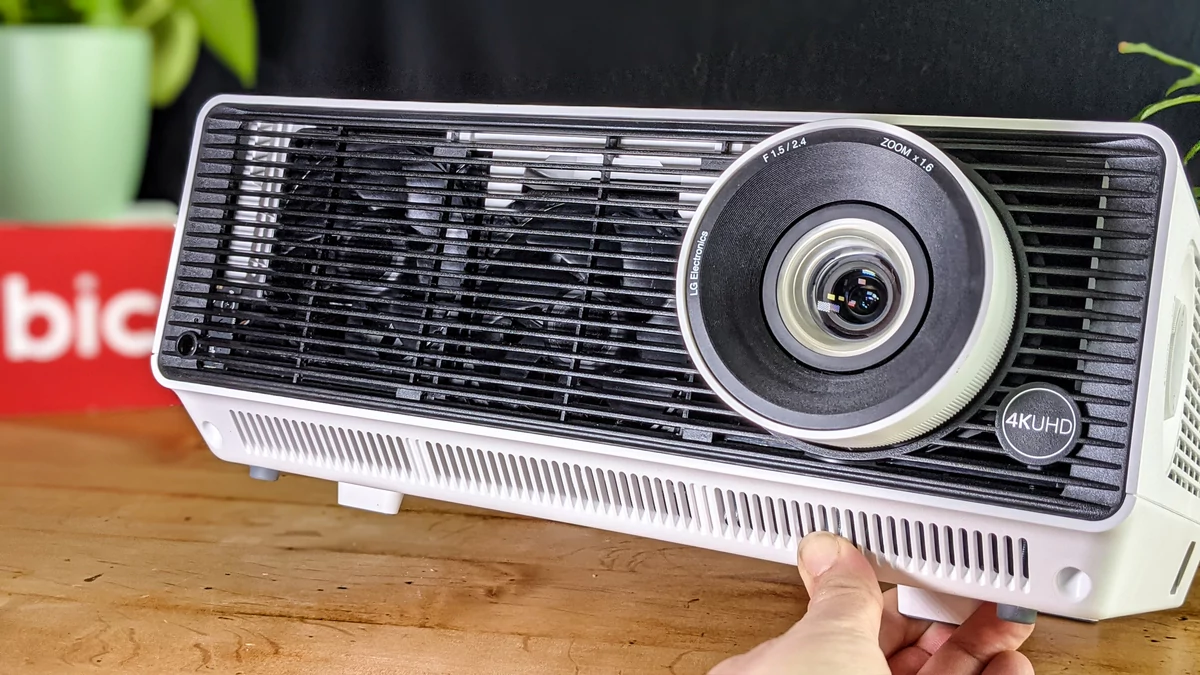

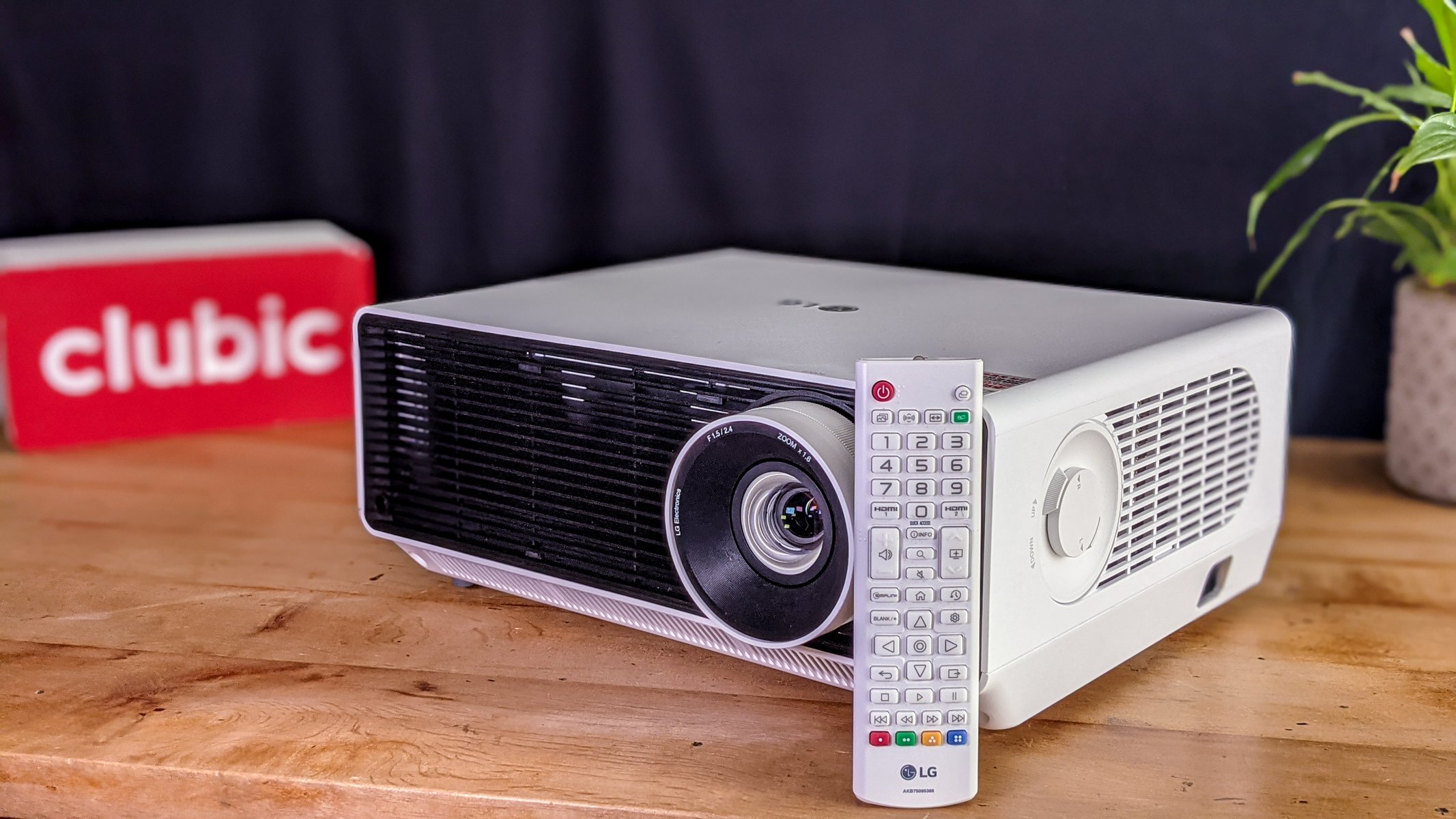

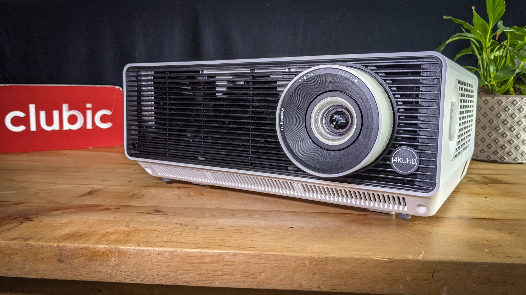

Design et ergonomie : un look certes un peu… sérieux
Comme nous le disions, le BU50NST fait partie de la famille de produits ProBeam, dédiée aux pros. Cela se ressent quelque peu sur son design qui n’est certes pas aussi élégant que celui d'un produit home cinema grand public.
Il est imposant (37 x 32,6 x 15,6 cm), surtout par son épaisseur qui n’en fera pas un produit très discret, y compris si vous l’accrochez sur une potence au plafond. D'ailleurs à ce sujet, ce BU50NST pèse près de 10 kg alors soyez prévoyant. Le choix de concevoir un produit au châssis noir et blanc, mais très anguleux aussi, n’aide pas non plus à en faire un modèle passe-partout.
Et que dire de l’imposant bloc optique ou encore des deux ventilateurs qu’on distingue derrière les ailettes en façade. Du coup, c'est là que nous vous annonçons que l’appareil n’est pas toujours d'une grande discrétion.
LG annonce 29 dB et faute de disposer d’un outil de mesure adapté, nous ne pouvons pas réfuter la valeur. Néanmoins, il nous semble plus bruyant que le Samsung LSP9 pour lequel Samsung annonçait déjà 31 dB.
À l'arrière on trouve en plus trois autres ventilateurs de 80 mm de diamètre (environ), soit cinq au total qui se chargent d'aspirer l'air frais et évacuer l'air chaud pour préserver autant que possible la durée de vie du produit.
En revanche, on ne trouve aucun filtre antipoussière, en tout cas visible et amovible sur ce BU50NST. Il semblerait décidément que les vidéoprojecteurs laser fassent l'impasse sur celui-ci, ce qui nous laisse toujours un peu perplexes. Quoi qu'il en soit, sachez que les ventilateurs ne sont visibles que sous un certain angle et que la bande-son de votre programme n'aura aucun mal à couvrir le bruit de ces cinq ventilateurs.

Selon nous, ce modèle fait une énorme différence par la richesse et l'amplitude des réglages qu'il propose. Non seulement il dispose d’un zoom x1,6 et d’une molette de mise au point qui s'est avérée précise, mais il est également possible de décaler la projection sur +/- 20% à l’horizontale et +/- 50% à la verticale.
Aussi bien dans le cas d’une première installation pour laquelle il est alors plus facile de lui trouver une position idéale, mais aussi dans le cas d’un renouvellement de matériel où vous devriez vous en sortir sans avoir à tout refaire. Une telle flexibilité pourrait bien vous éviter d’avoir à (re)faire du bricolage.
Naturellement, le BU50NST dispose de fonctions logicielles pour corriger les déformations de l’image selon 12 points de réglages. L’utilisation de cette mire n’est pas des plus ergonomiques puisqu'il faut sélectionner un point, puis cliquer frénétiquement sur les petites flèches pour déformer l’image au besoin, mais elle a le mérite d’exister.
À l’arrière, comme nous l'avons déjà vu, ce vidéoprojecteur est assez peu séduisant, avec cette large grille noire qui ne traduit pas un soin particulier porté à la finition. La connectique y est aussi assez minimaliste avec seulement deux prises HDMI 2.0, ce qui limite le nombre de sources vidéo. Une prise Ethernet est disponible également, au même titre que du Wi-Fi et du Bluetooth. À noter que le port Ethernet est compatible avec les appareils de diffusion HDBaseT TX, mais nous doutons sérieusement que cela présente un intérêt pour le grand public.
On trouve aussi à cet endroit un petit joystick pour naviguer dans les menus de l'appareil, mais tout sera plus simple via la télécommande qui profite elle aussi d'un design pas franchement très « grand public » pour ne pas dire austère.
N'espérez pas trouver de rétroéclairage des touches. Elle a toutefois pour elle de mettre à portée de clic l’essentiel des réglages grâce à une multitude de boutons. De quoi limiter quelque peu les interactions parfois pénibles dans les différents menus.
On trouve même une touche d'accès rapide au mode éco qui permet d'abaisser considérablement la luminosité et le bruit de ce produit. LG indique qu'il s'agit d'une zappette infrarouge, mais nous l'avons trouvé pourtant assez efficace. Il n'est pas utile de pointer systématiquement le vidéoprojecteur pour commander les fonctions, ou encore vos différents périphériques.
De manière assez classique, grâce au HDMI CEC, elle permet de prendre le contrôle de certaines sources vidéos.

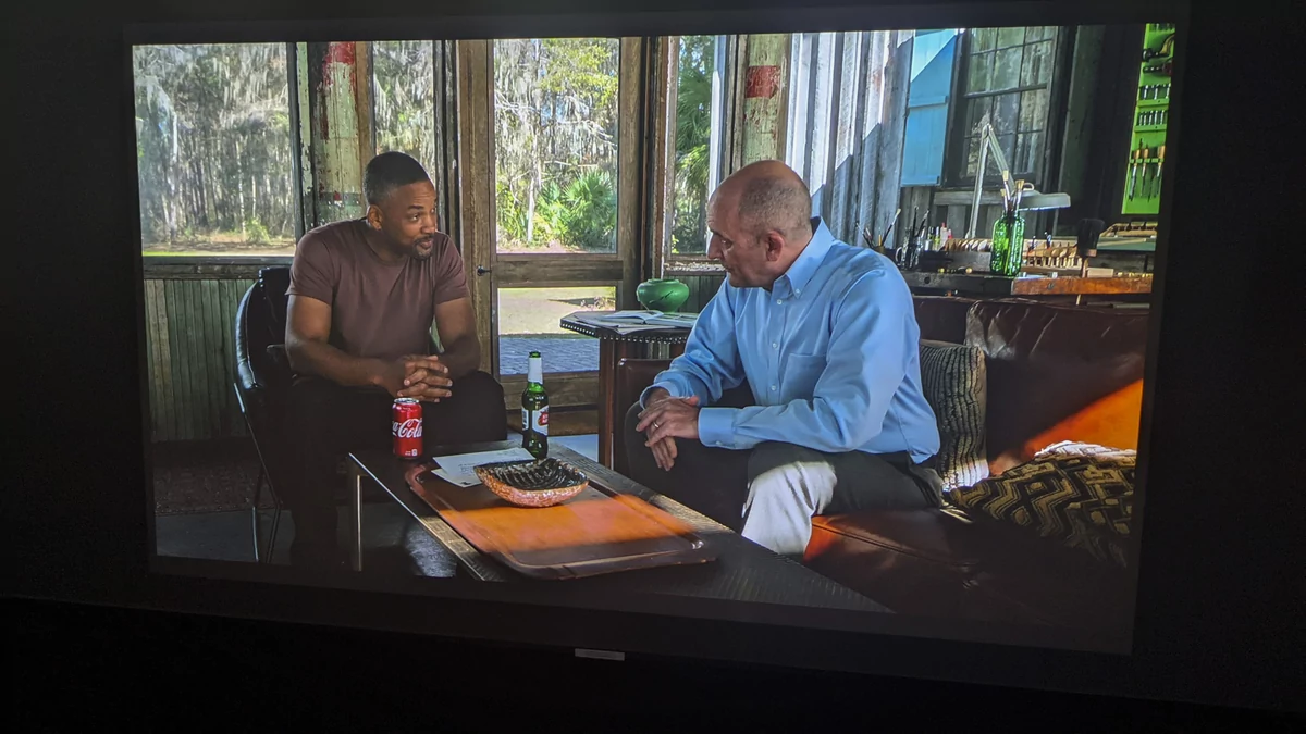

La puissance lumineuse du BU50NST ne passe jamais inaperçue. Nous l'avons essentiellement utilisé en mode cinéma, que ce soit d'ailleurs avec des contenus SDR ou HDR. Pour les programmes en HDR, LG a prévu des modes Cinema classique et Cinema Home, ce dernier est un rien plus lumineux et chacun trouve son utilité en fonction des contenus visionnés.
Concernant la qualité de l'image, le LG BU50NST est une excellente surprise. Surtout pour un produit initialement issu de la gamme professionnelle. L'image projetée est (on se répète) lumineuse, mais contrastée aussi. Nous sommes très agréablement surpris par la qualité du piqué. Le processus d'upscalling par wobulation est efficace, mais il nous faut saluer la qualité du bloc optique. On est loin du « cul de bouteille » qui équipe certains modèles professionnels.
Nous n'avons pas remarqué de perte de netteté ni de déformation dans les angles de l'image et, comme on peut le voir avec le contenu issu de YouTube ci-dessus, la dynamique de l'image et la netteté sont remarquables !
Comme la fluidité d'ailleurs, qui ne nous a pas défaut lors des tests. La bonne surprise également c'est nous n'avons pas noté d'effet d'arc-en-ciel sur cet appareil DLP. Nous n'y sommes pas très sensibles de base, mais nous redoutions d'être indisposé compte tenu de la luminosité qui aurait pu amplifier le phénomène.

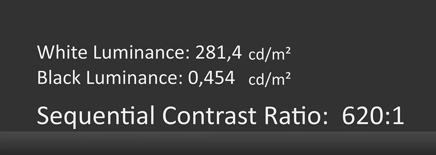

Le problème se situe toutefois dans la capacité limitée du produit à produire une échelle de gris de qualité. Car si la production du blanc est convenablement assurée, sitôt qu'on se rapproche du noir ça se complique, avec un rendu qui tient plutôt du gris délavé. La production des couleurs est par ailleurs assez restreinte avec une couverture de l'espace colorimétrique REC.709 mesurée à 85% environ.
En mode cinéma, nous avons mesuré un taux de contraste de 620:1, mais il est possible de faire mieux avec le BU50NST.

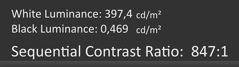

Il suffit pour cela d'utiliser le mode "HDR effect" qui boost encore un peu plus la luminosité et le contraste qui atteint désormais près de 850:1.
Comme son nom l'indique, celui-ci convertit artificiellement des contenus non HDR pour en faire ressortir plus ou moins efficacement des détails. Il pourra faire l'affaire à l'occasion de projection en pleine journée, si vous ne souhaitez pas plonger la pièce totalement dans l'obscurité.
Toutefois, sous ce mode, les couleurs sont encore plus saturées et donc la fidélité des couleurs moins bonne. C'est un choix et d'ailleurs, à moins d'avoir une sonde colorimétrique dans les yeux, cette pirouette technique proposée par LG pourrait faire l'affaire dans certaines situations et avec des contenus très colorés tels que les films d'animation.

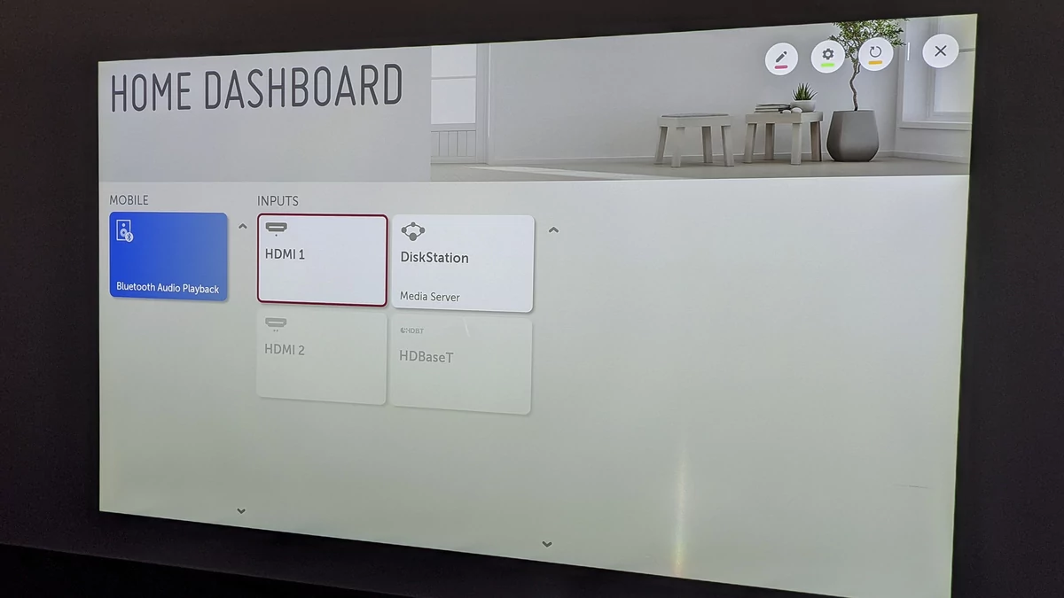

Concernant ce LG, il y a un hic : c'est une version professionnelle de WebOS qui s'avère pour le moins… limitée.
L'appareil démarre sur un écran « LG Home Dashboard » qui n'a rien de très séduisant, mais qui a toutefois le mérite d'identifié les périphériques réseau tels qu'un NAS. Nous y avons rapidement branché notre clé HDMI Amazon FireTV Stick 4K pour profiter de nos services connectés.

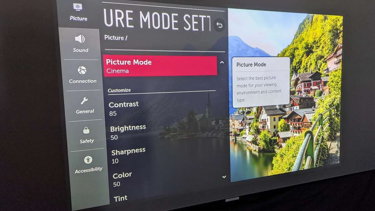

La bonne nouvelle en revanche c'est que le BU50NST n'est pas avare de réglages. En plus des modes standard, cinéma, DICOM, jeu, expert pièce lumineuse, expert pièce sombre et présentation, on retrouve une multitude d'options pour ajuster les paramètres de l'image. Des options pour régler l'audio sont disponibles, mais comme nous le disions plus haut, le rendu des haut-parleurs est tel qu'il n'est pas franchement indispensable d'y passer des heures.
On retrouve aussi la traditionnelle barre d’icônes horizontales et un accès aux quelques applications disponibles : navigateur internet, une visionneuse photo et vidéo, un lecteur audio et un explorateur de fichiers. À noter que le client de lecture vidéo ne semble pas gérer les formats de fichiers récents et que ses capacités de décodage et d’upscalling sont très limitées. C’est sûr, l’appareil est initialement dédié à une utilisation professionnelle et les fonctions multimédias n’étaient visiblement pas en tête de liste dans le cahier des charges.
