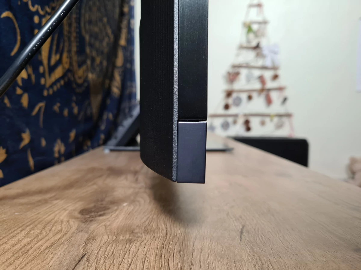

Design : un Mini-LED à la finesse et à la fabrication remarquables
TCL a pris un grand soin à développer ce C935, on le ressent dès le déballage et le téléviseur produit un bel effet une fois installé sur notre meuble TV.
© Matthieu Legouge pour Clubic
On ressent également qu’il s’agit d’un modèle Mini-LED, avec ses 33,6 kg le C935 demande pas mal de précautions pour être manipulé. En revanche, on apprécie la finesse du cadre et la faible épaisseur du téléviseur ; celui-ci ne mesure que 58 mm à son point le plus épais.

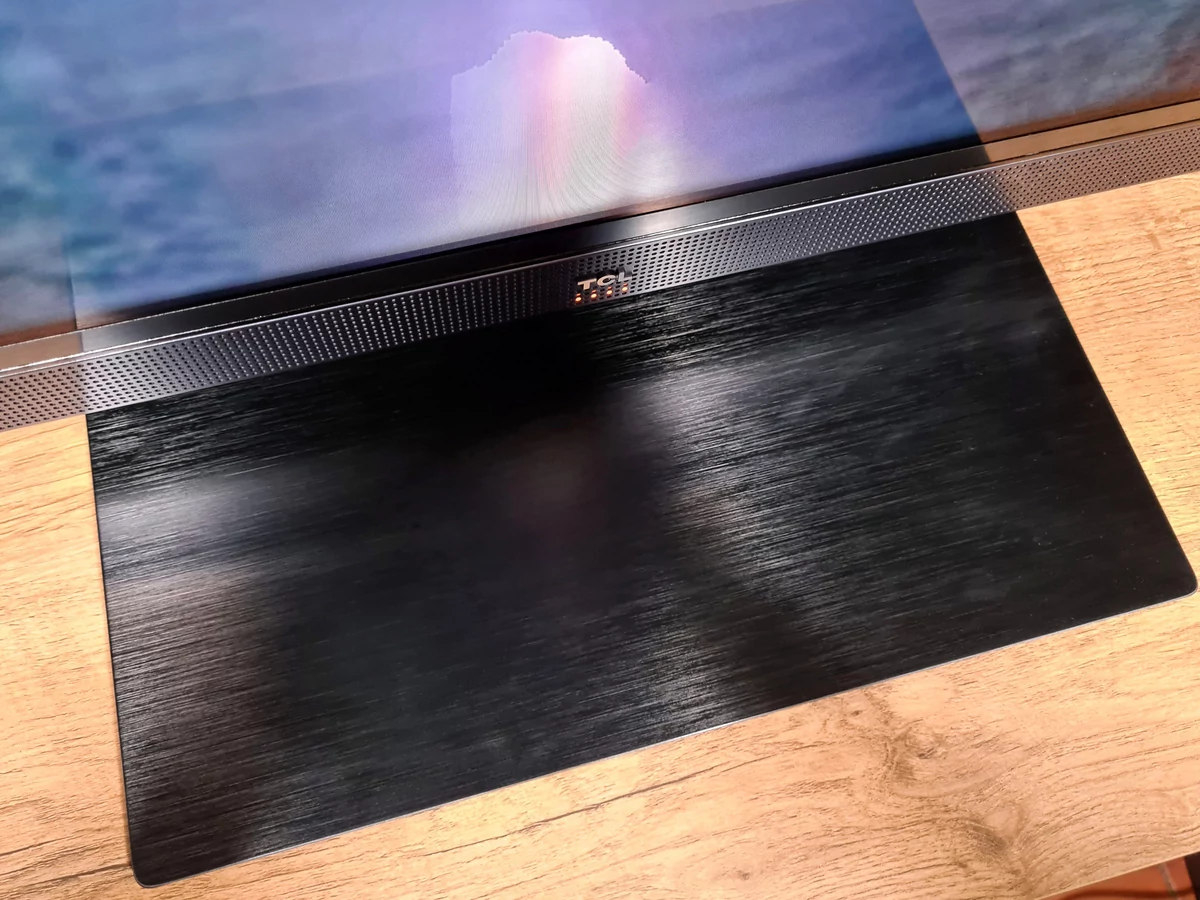

Le téléviseur repose sur un pied central, celui-ci n’autorise aucune fonction de rotation ou d’inclinaison comme c’est le cas sur quelques téléviseurs, notamment chez Panasonic et LG. Le support est finalement le même que celui utilisé sur le C835, il se divise en deux parties avec le socle en métal et une fixation à l’arrière qui est ensuite recouverte par un cache en plastique, laissant la place pour y passer les câbles en toute discrétion.
Le support peut toutefois s’installer de deux manières différentes, pour laisser plus ou moins d’espace entre le pied et le téléviseur avec 70 mm au maximum, permettant d’y placer une barre de son. Le pied en lui-même ne prend pas trop de place, avec 30 cm de profondeur seulement, pour une installation parfaitement stable. En outre, le pied central permet de positionner ce téléviseur sur une plus grande variété de meubles TV, ce qui n’est pas plus mal puisque des pieds excentrés sont souvent contraignants sur les téléviseurs de grande taille comme celui-ci.

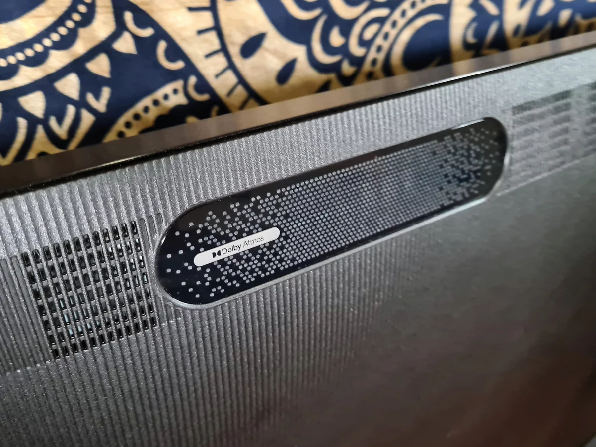

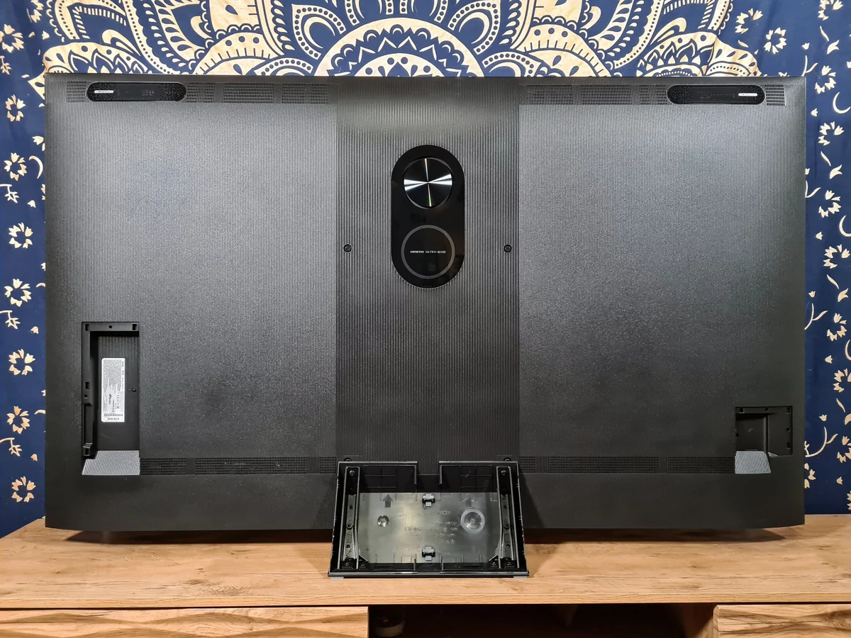

L’arrière est relativement simple avec ses finitions plastiques et ses différents éléments pour cacher les connectiques. On y retrouve également le système Onkyo pour les basses dont nous parlerons un peu plus bas. Enfin, une fixation VESA 300 x 400 est bien au rendez-vous pour ceux qui souhaiteraient profiter d’une fixation murale.

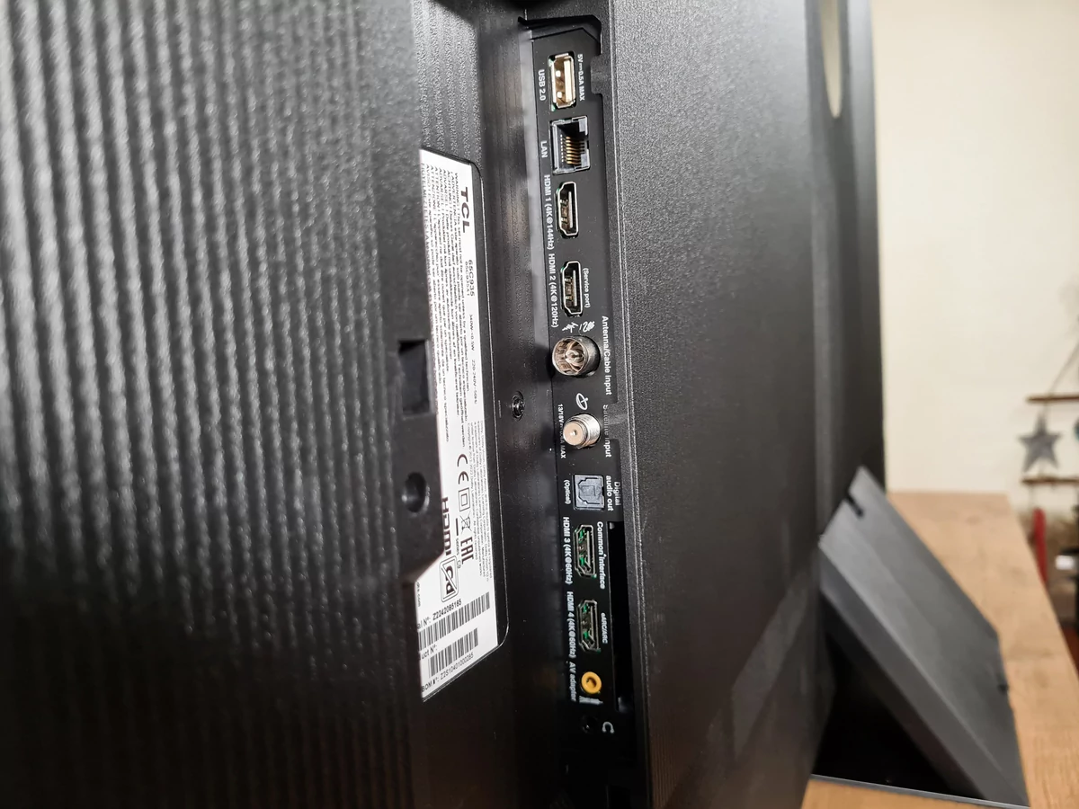

L’intégralité des connectiques est réunie sur la gauche du téléviseur, seul le connecteur d’alimentation est placé à droite. On retrouve une connectique moderne, riche et variée, notamment avec quatre ports HDMI dont deux en HDMI 2.1. Seule une d’entre elles est capable de gérer les signaux jusqu’à 144 HZ, avec un PC donc, tandis que la seconde monte jusqu’à 120 Hz, idéal avec les consoles de dernière génération. On retrouve ensuite la compatibilité eARC et bien sûr la prise en charge du VRR sur les deux ports HDMI 2.1, ainsi que l’ALLM.
Pour terminer, nous profitons bien sûr des sorties casque et optique numérique, d’une entrée composite, d’un port USB 2.0, d’un port Ethernet, d’un port PCMIA et enfin des prises antennes habituelles. Du côté de la connectivité, Bluetooth 5.2 et Wi-Fi 6 sont à l’honneur. La prise en charge d’AirPlay 2 est également de la partie, le C935 est aussi équipé d’un Chromecast intégré. Ceux qui ont pour habitude d’utiliser l’assistant vocal de Google ne seront pas dépaysés avec le C935. Il se dote en effet d’un microphone directement intégré au téléviseur, celui-ci est malgré tout désactivable grâce à un interrupteur placé sous l’écran. L’une des deux télécommandes embarque elle aussi son micro.

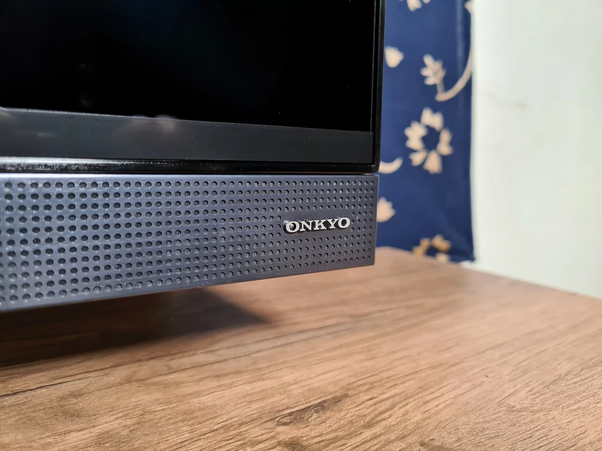

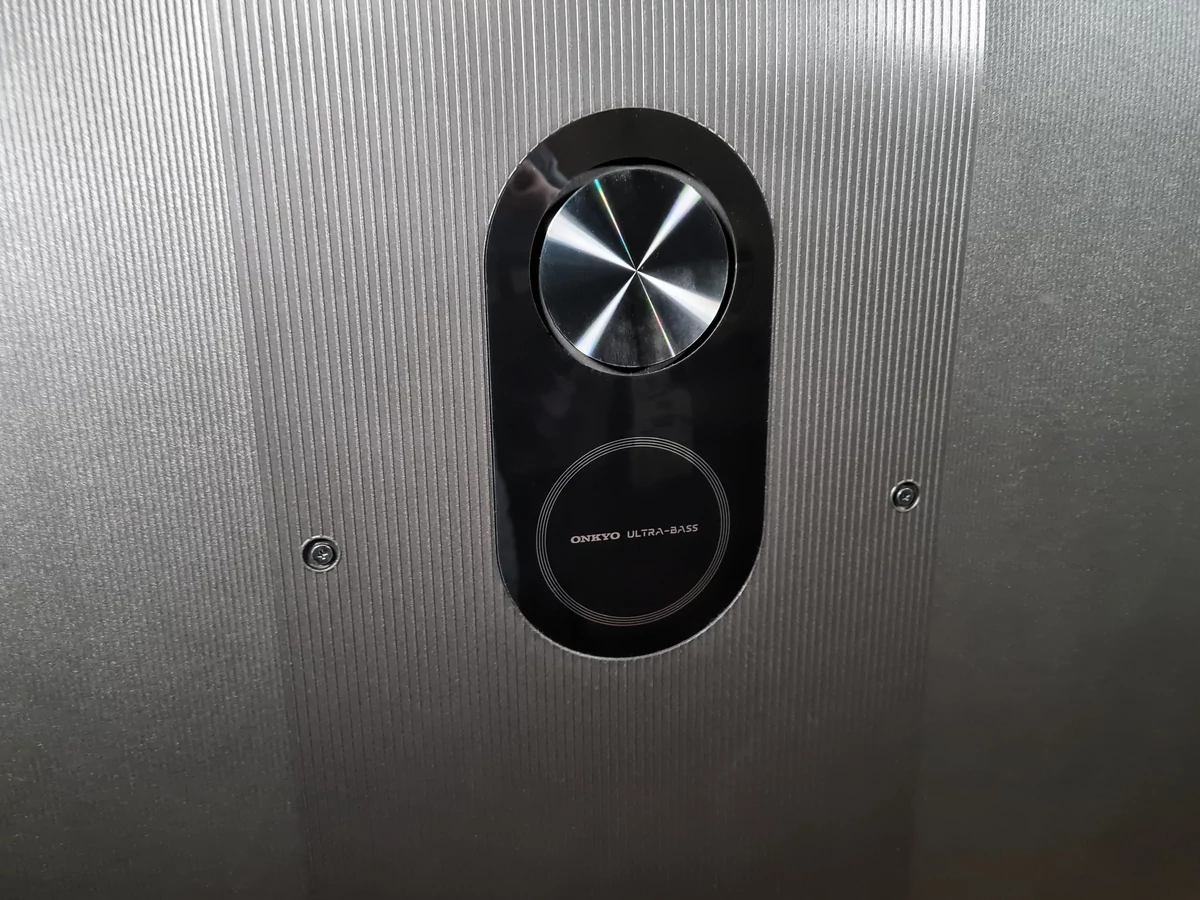

TCL est généreux du côté de l’audio puisque le C935 est équipé de quatre haut-parleurs de 15 W chacun, disposés à l’avant et à l’arrière, ainsi qu’un woofer de 30 W que l’on ne manque pas d’apercevoir sur nos images de la façade arrière du téléviseur. Le constructeur a tenté de disposer ses haut-parleurs de manière à créer une bulle qui enveloppe le spectateur, le résultat est toutefois assez loin de ces attentes et les effets de « son 3D » ne sont pas vraiment surprenants. Le volume monte assez haut, les dialogues sont très bien retransmis, et dans l’ensemble le son est convenable pour profiter d’une expérience cinéma, mais ne vous attendez pas à monts et merveilles. Quoiqu’il en soit il s’agit l’audio du C935 reste tout à fait honorable pour un système intégré au téléviseur.

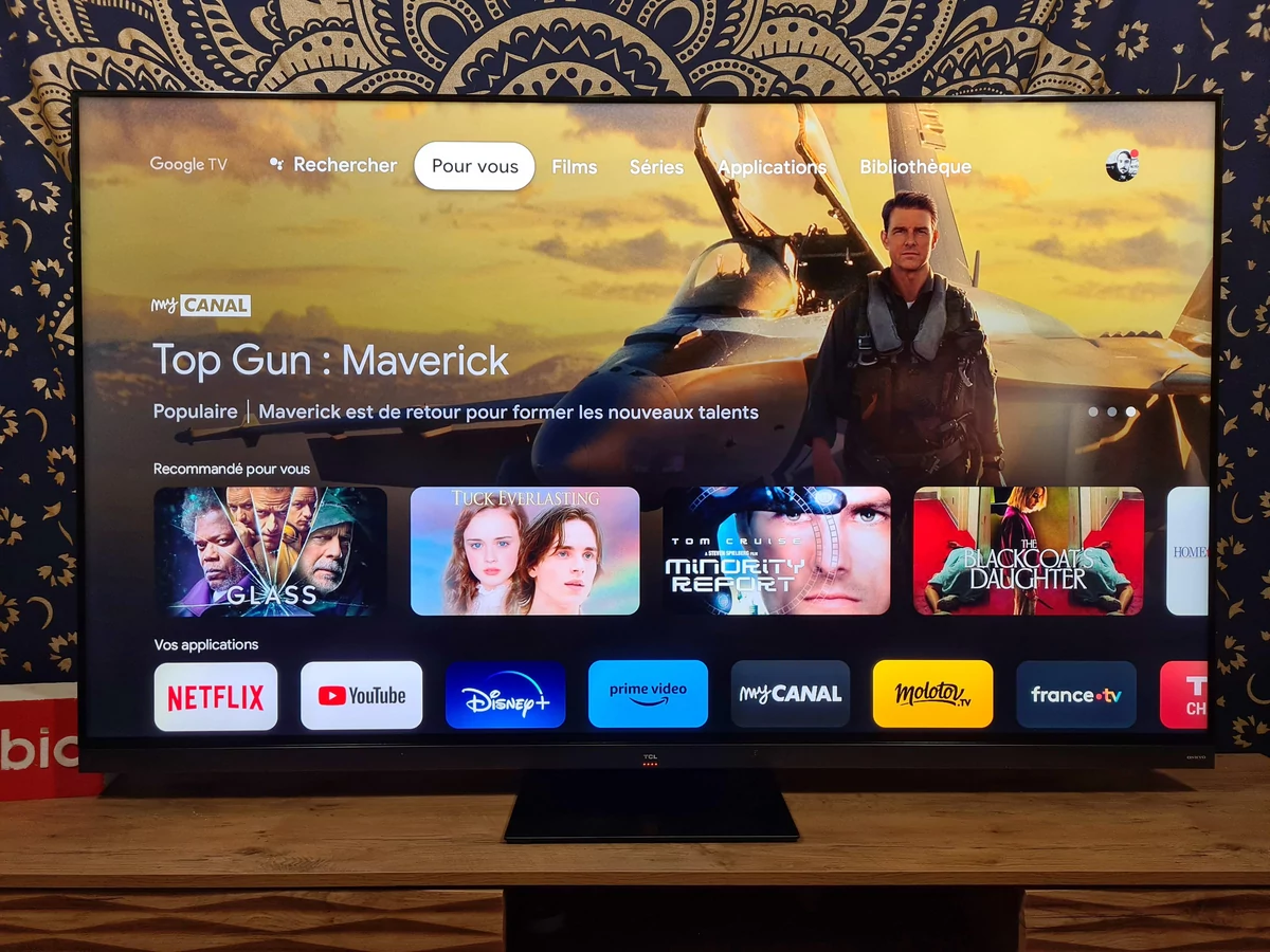

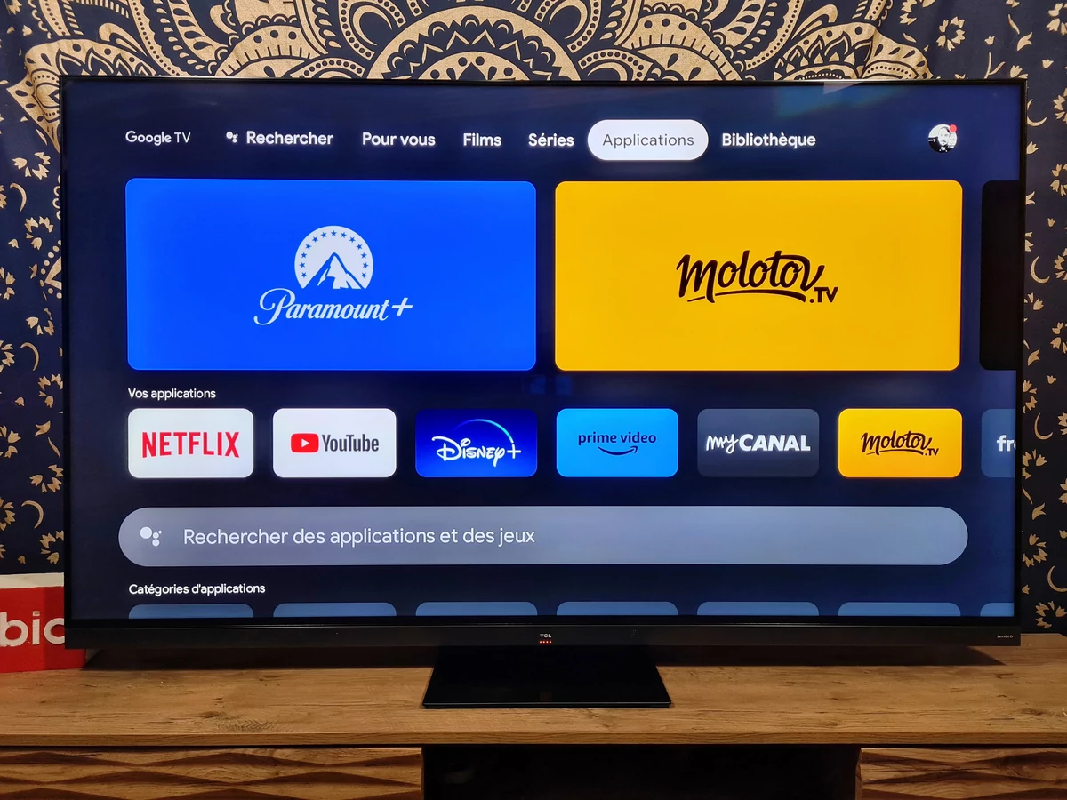

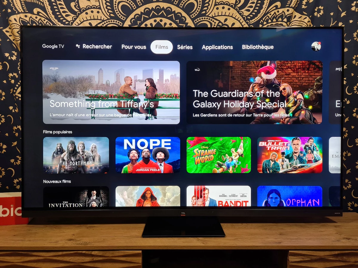

Google TV est à la manœuvre sur ce téléviseur, comme c’est le cas avec la plupart des références de TCL. Nous prenons plaisir à retrouver nos petites habitudes avec l’interface de Google, sans doute l’une des plus fonctionnelles, mais surtout la plus complète en matière d’applications et de services. Le Chromecast intégré ainsi que l’assistant vocal que l’on peut invoquer en mains libres comme via la télécommande, viennent compléter l’expérience utilisateur et faire du TCL C935 un téléviseur très efficace en la matière.
Comme sur les autres modèles que nous avons testés cette année, la partie logicielle développée par TCL est réduite à l’essentiel. En réalité, il est nécessaire de passer par les menus de Google TV pour ajuster la grande majorité des options et paramètres du téléviseur. Forcément, l’expérience en pâtit par rapport à certains concurrents qui mettent le paquet avec une surcouche très efficace, comme c’est par exemple le cas avec le Sony A95K pour ne citer que lui.

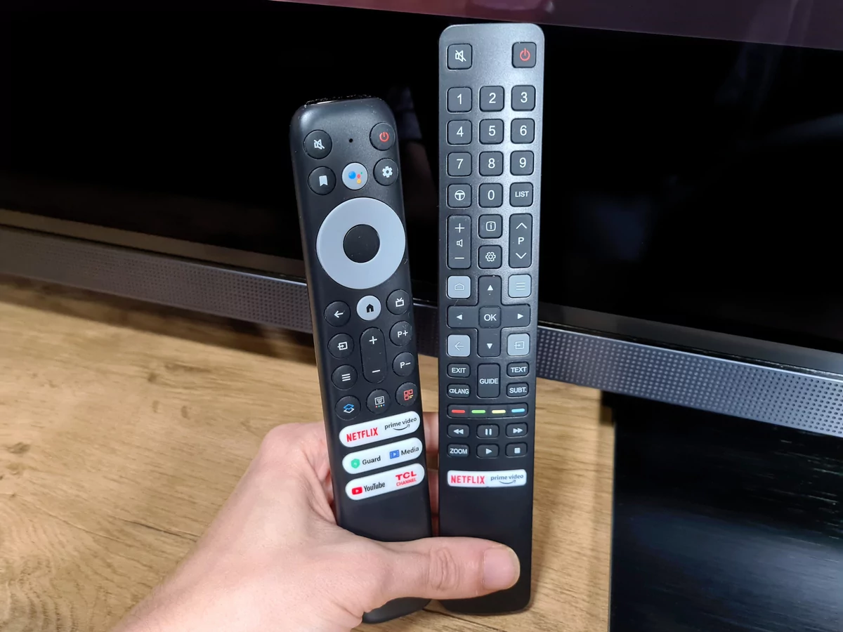

Enfin, et comme chez Sony, le C935 est livré avec deux télécommandes, une aux commandes complètes avec une quarantaine de boutons et une autre plus compacte. La seconde est dotée d’un pavé directionnel circulaire, de nombreux raccourcis vers les services de TCL (TCL Channel, lecteur multimédia) ainsi que les plateformes partenaires du groupe. On y profite surtout d’un microphone intégré qui sera bien utile à ceux qui souhaitent désactiver celui présent dans le téléviseur. La télécommande la plus longue fait en effet l’impasse sur le microphone. Elle permet toutefois de contrôler le téléviseur avec une plus grande précision, en témoignent ses commandes multimédia par exemple. En revanche, TCL fait l’impasse sur le rétroéclairage de ses télécommandes.

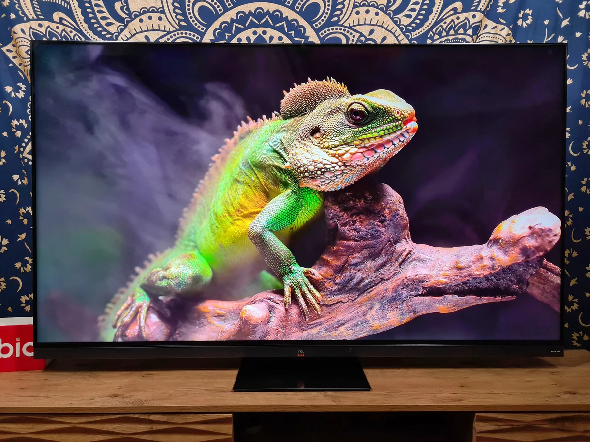

On ne change pas une équipe qui gagne ! TCL a en effet choisi d’équiper ses téléviseurs Mini-LED de dalles de type VA, une technologie qui permet d’obtenir un noir profond et donc d’excellents contrastes surtout lorsqu’elle est associée à un rétroéclairage constitué de plusieurs milliers de Mini-LED. Cette version 65 pouces du C935 serait dotée de pas moins de 8 640 mini-leds pour 1 080 zones de local dimming, des valeurs qui ne font pas tout, mais qui promettent tout de même une expérience de visionnage lumineuse et supérieure avec les contenus HDR grâce au dynamisme de l’image.

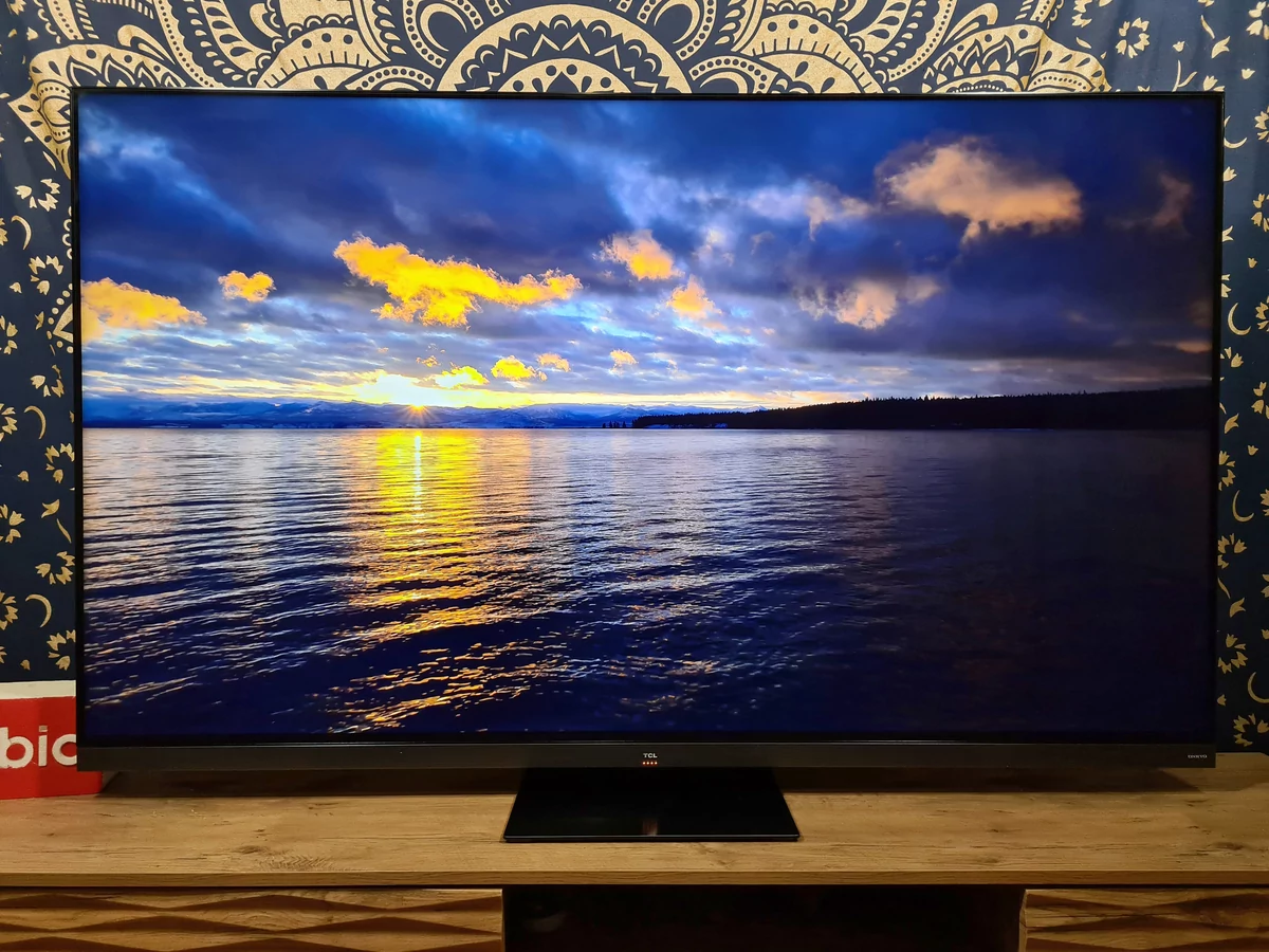

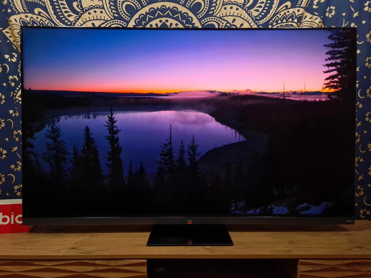

Toutes options de contraste dynamique, ou de renforcement du noir, désactivées, nous profitons d’un excellent contraste natif avec le TCL C935 puisque nous le mesurons avec un rapport de 4 529 : 1. L’activation de ces différentes options, ainsi que celle du local dimming, augmente considérablement le dynamisme de l’image, quand bien même nous parlons de signaux SDR. La gradation locale permet au téléviseur d’offrir des noirs très profonds, tandis que la luminosité atteint déjà 485 cd/m² par défaut et 1010 cd/m² lorsque nous jouons sur les paramètres d’image. Autrement dit, le TCL C935 dispose d’un excellent potentiel en SDR grâce aux noirs profonds qu’il produit et à sa luminosité supérieure à la moyenne.

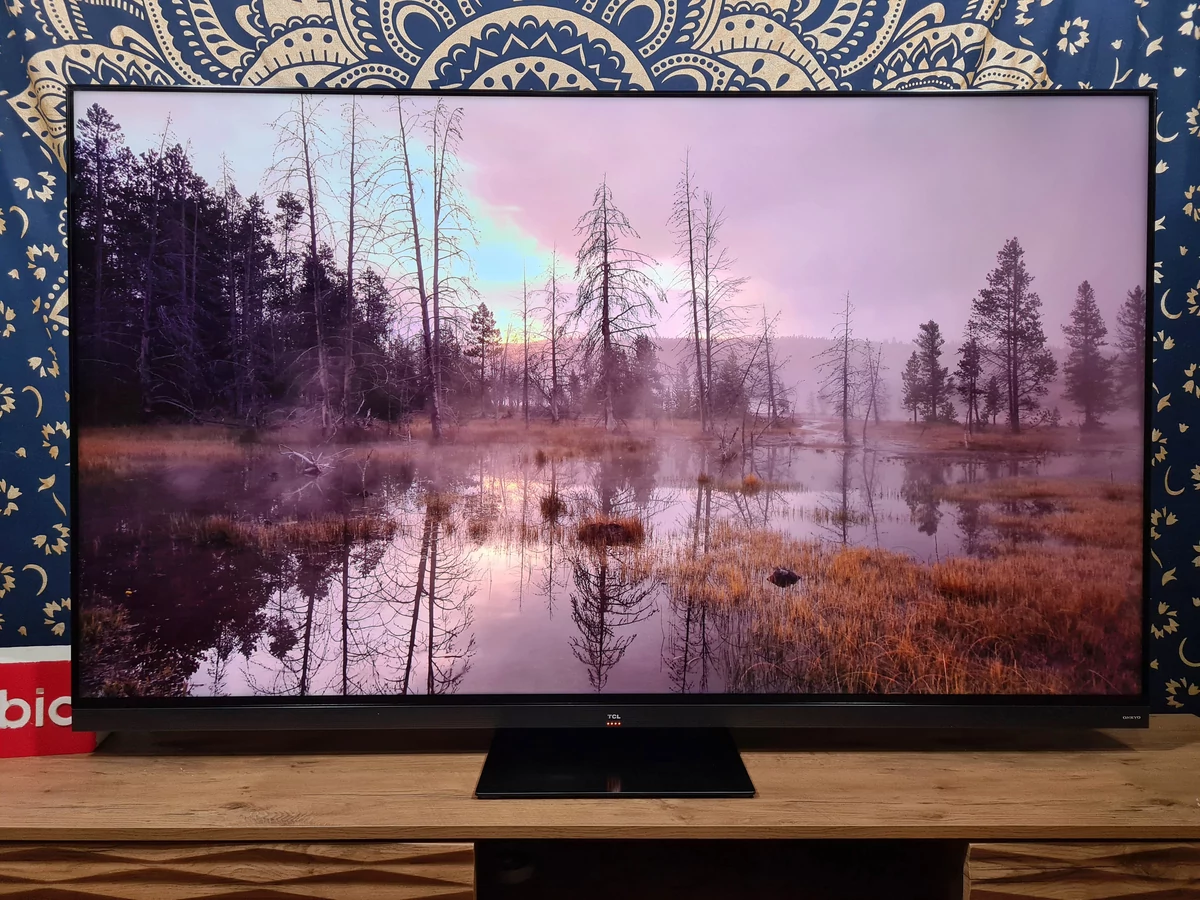

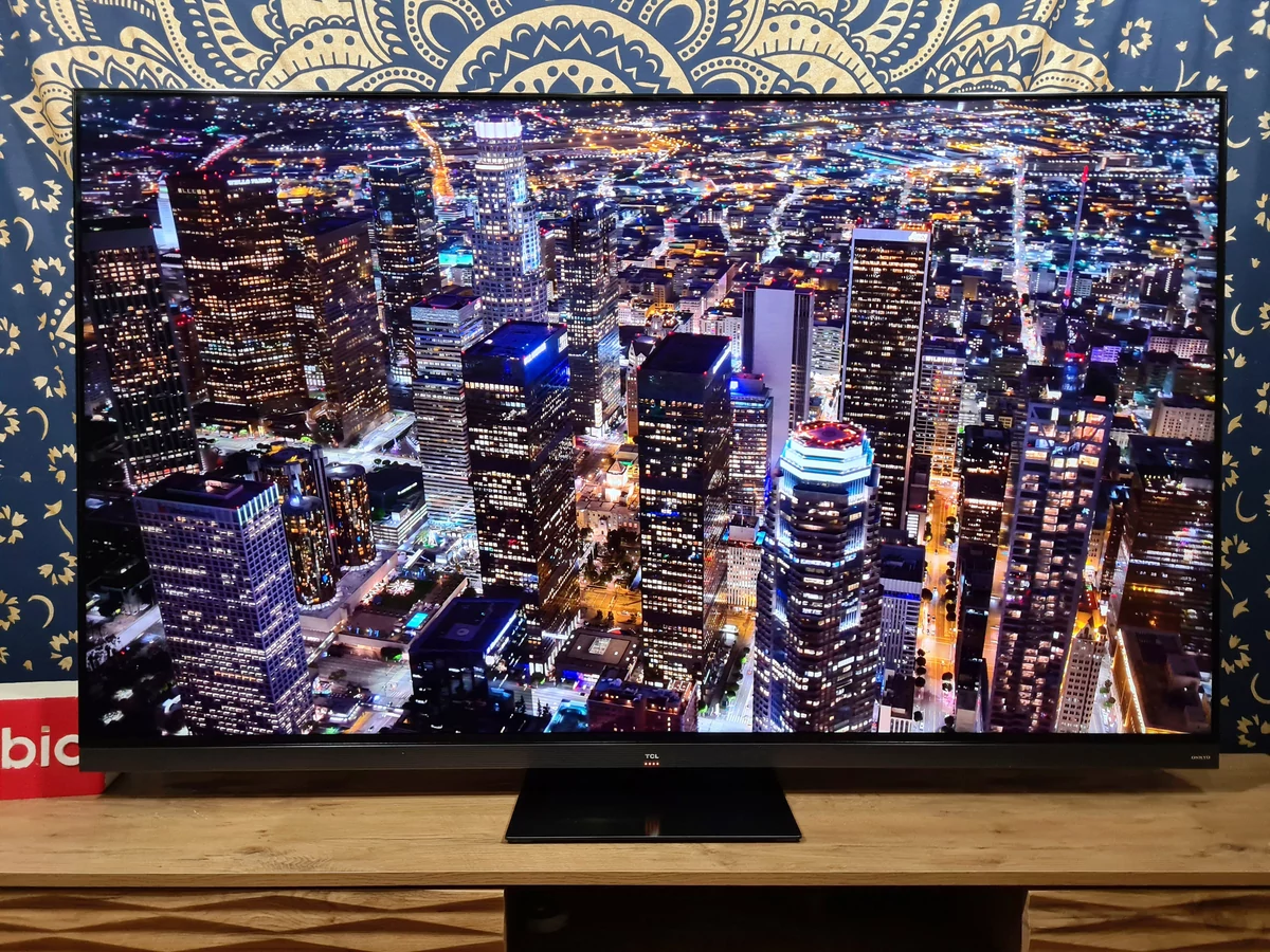

En vérité, l’image produite par le TCL C935 rapproche de plus en plus la technologie LCD à l’OLED. Comprendre par-là que le blooming est globalement éradiqué, même si l’on perçoit de temps à autre quelques effets de blooming selon l’intensité lumineuse de l’objet affiché à l’écran. La gestion de l’éclairage est formidable, si bien qu’on pourrait se laisser avoir et penser que nous avons affaire à un téléviseur OLED, si tant est que la dalle eût été brillante. Car c’est bien là le point faible du TCL C935. Son revêtement antireflet agit avec efficacité, mais le moindre reflet direct est décomposé en un spectre assez gênant à l’usage. S’il n’est absolument pas visible sur des images vives et colorées, c’est moins le cas lorsqu’il s’agit de diffuser des scènes sombres. Dans ce cas même un léger reflet sera impactant. Bien sûr, on est loin de l’effet « miroir » de certaines télés OLED, mais il faut ajouter à cela des angles de vision beaucoup moins ouvert avec cette dalle VA. En revanche, les angles de vision ne sont pas aussi médiocres que sur d’autres téléviseurs équipés de ce type de dalle, l’image reste relativement vive et lumineuse même lorsque l’on se place sur le côté.

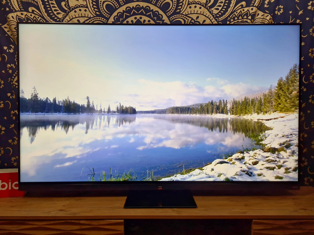

Pour ce qui est des traitements vidéo, on remarque que les solutions de TCL sont de plus en plus qualitatives au fil des années, du moins sur les téléviseurs que nous avons la chance de tester. La gestion de mouvements manque toujours un peu de naturel et nous ne sommes pas à l’abri de quelques saccades avec des contenus en 24p, mais le pire est évité en jouant sur les différentes options pour ne pas avoir à subir le fameux effet soap opera. La mise à l’échelle est quant à elle très convaincante ; la magie opère lorsqu’il s’agit de mettre à l’échelle des contenus en Full HD vers la 4K UHD ; un peu moins à partir de contenus en HD mais l’amélioration est notable par rapport à la définition native.

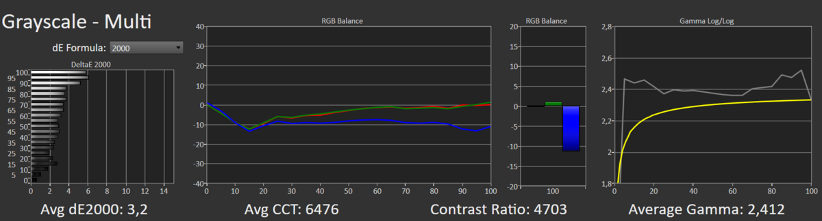

Comme à notre habitude, nous avons réalisé quelques séries de mesures avant de sélectionner le mode Film, souvent le mieux calibré sur les téléviseurs que nous testons. Nous pourrions nous attendre à un étalonnage d’usine un peu plus précis sur un téléviseur à ce tarif, qui représente le haut de la gamme au catalogue de TCL.
Il n’y a pas trop à se plaindre dans l’ensemble, l’image est relativement équilibrée, notamment grâce à une température de couleurs de 6 476 K, très proche de la valeur prise pour référence. Le gamma mesuré surpasse quant à lui la courbe de référence et manque de linéarité, résultant sur des niveaux de gris imprécis notamment dans les basses et les hautes lumières.
Le mode Film affiche des couleurs fidèles dans l’ensemble ; le Delta E moyen s’établit en effet bien en dessous de la valeur seuil avec une mesure à 1,85. Seules quelques nuances, comme le cyan, affichent de légères dérives chromatiques avec un delta E supérieur à 3.

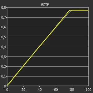

Contrairement à d’autres constructeurs, TCL offre l’exhaustivité en matière d’HDR en proposant aussi bien l’HDR10+ et le Dolby Vision, sans oublier l’HDR HLG. Il ajoute à cela un capteur afin d’ajuster de manière dynamique l’image en fonction de la luminosité ambiante.

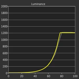

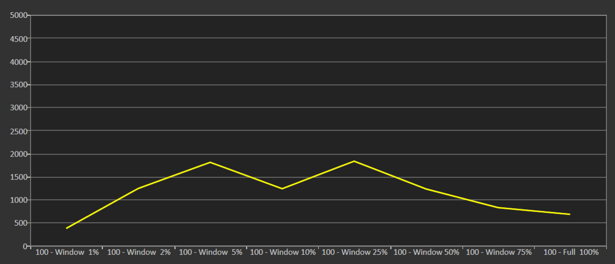

Selon nos mesures, le TCL C935 n’applique aucun lissage du signal, une méthode à laquelle beaucoup ont recours pour éviter de perdre des détails dans les hautes lumières. En revanche les courbes EOTF et de luminance ne manquent pas de précision et sont parfaitement suivies. Le pic lumineux est, étonnamment, sensiblement plus bas que celui mesuré sur le C835. Avec un pic à 1 215 cd/m² sur une fenêtre de 10 %, il s’agit toutefois d’un téléviseur doté d’un très bon potentiel avec les contenus HDR. Nous ressentons néanmoins un certain manque de détails sur les images les plus lumineuses, par exemple celles d’un paysage enneigé.
Autre fait étonnant malgré la réitération de nos mesures, le C935 a un pic lumineux moins élevé lorsque nous le mesurons sur une fenêtre de 10 %, alors qu’il atteint quasiment les 1 900 cd/m² lorsque nous diffusons des mires de 5 % et de 25 %, avant que le signal ne redescende aux alentours de 500 cd/m² sur une fenêtre de pleine taille.

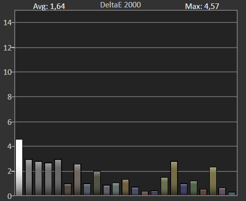

La colorimétrie est excellente en HDR. Le Delta E moyen s’établit à 1,64 et seul le blanc pur montre une dérive chromatique, toutes les autres nuances sont bien mesurées avec un Delta E inférieur à 3.
La couverture des espaces WCG se situe dans la moyenne haute des téléviseurs testés par la rédaction, avec 97,69 % pour l’espace DCI-P3 et 75,06 pour le très exigeant Rec. 2020. Bien sûr, ces valeurs restent en deçà de ce que propose désormais Samsung et Sony avec leurs téléviseurs QD-OLED, cette technologie ayant des attributs lui permettant de surpasser ces concurrents en ce domaine.
