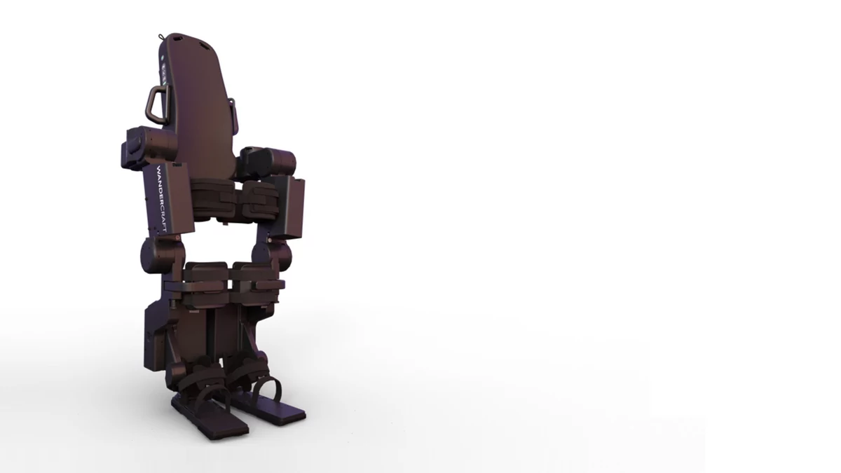

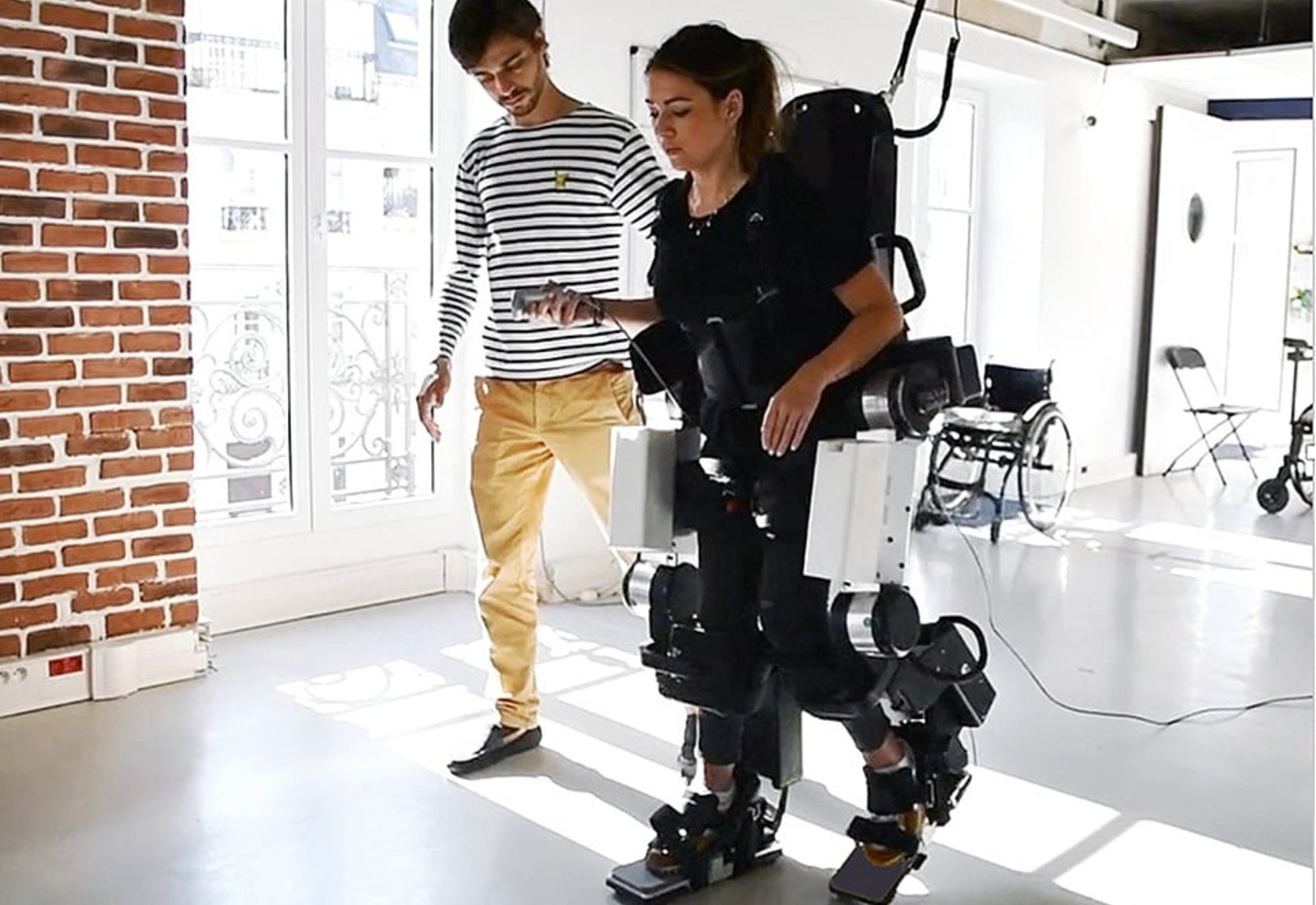

Wandercraft a conçu un exosquelette robotique de marche, Atalante, pensé pour simuler le déséquilibre de la marche humaine. Il y a une utilité et une actualité, mais c'est aussi un objet d'accompagnement destiné à devenir l'outil de demain pour les soignants, pour les hôpitaux, les centres de rééducation etc. ?
Exactement. Dans notre historie, nous avons commencé par travailler sur la partie algorithmique. Nous avons d'abord regardé ce qui existait sur le marché, si d'autres avaient eu cette idée d'un robot qui aide à faire marcher les gens. Oui, d'autres y avaient pensé. Le concept d'exosquelette est très ancien, on le retrouvait dans la littérature dans les années 70 et même avant. Dans les années 2000, les premiers exosquelettes voyaient le jour. Ils faisaient marcher les gens, certes, mais il leur manquait une caractéristique fondamentale : l'équilibre. Gérer l'équilibre bipède est très difficile. Nous avions la conviction que pour être efficace, il fallait que l'on ait la théorie scientifique et algorithmique qui permette de gérer cet aspect-là.
On a rapidement pu se rendre compte que le chemin serait très long. L'équilibre sur un sol plat, c'est une première étape. Puis il faut gérer l'équilibre sur un sol accidenté, du sable ou du gravier etc. Plutôt que de chercher un produit qui fait tout, on a essayé de se rapprocher le plus possible des utilisateurs, de mettre notre device dans leurs mains, car ce sont eux qui nous feront les retours qui permettront de l'améliorer au fur et à mesure.
Il y a un besoin notamment dans les centres de rééducation, où les patients se reverticalisent. Notre premier produit, Atalante, est prévu pour les centres de soins et pour faire de la rééducation à la marche, de la verticalisation, pour solliciter les personnes après leur accident.
