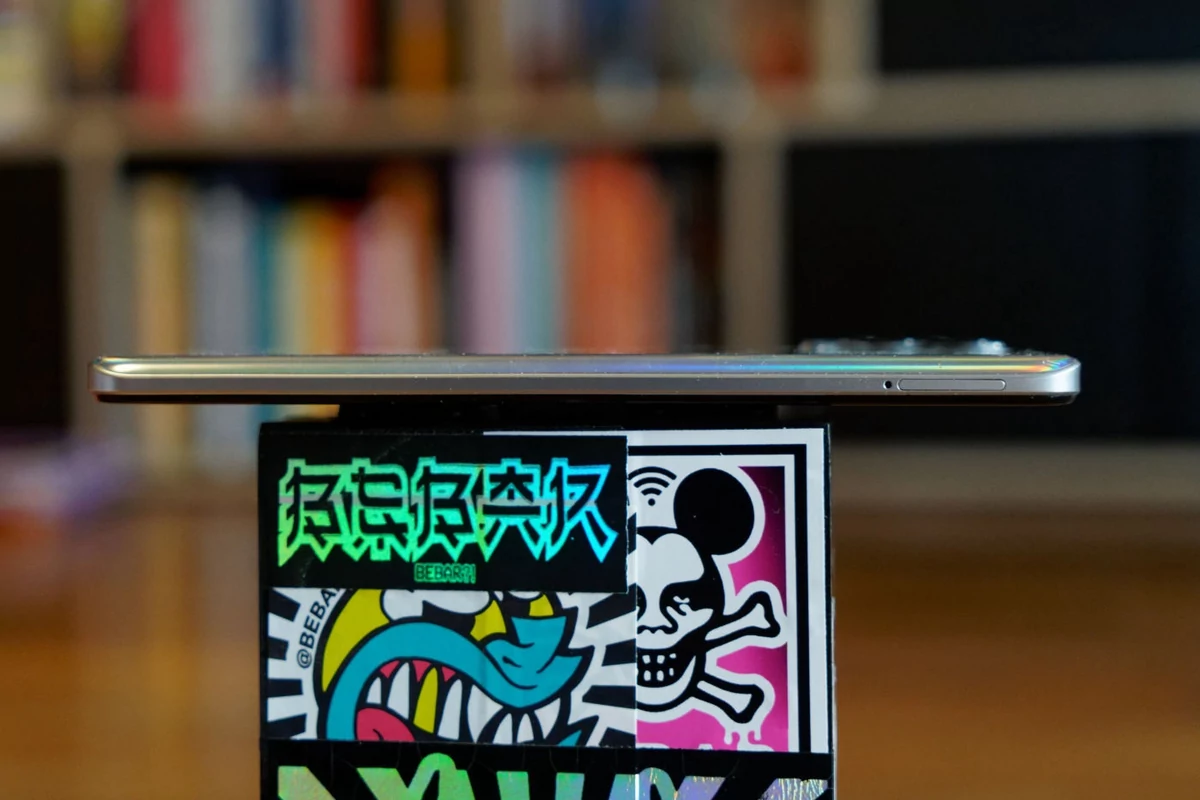

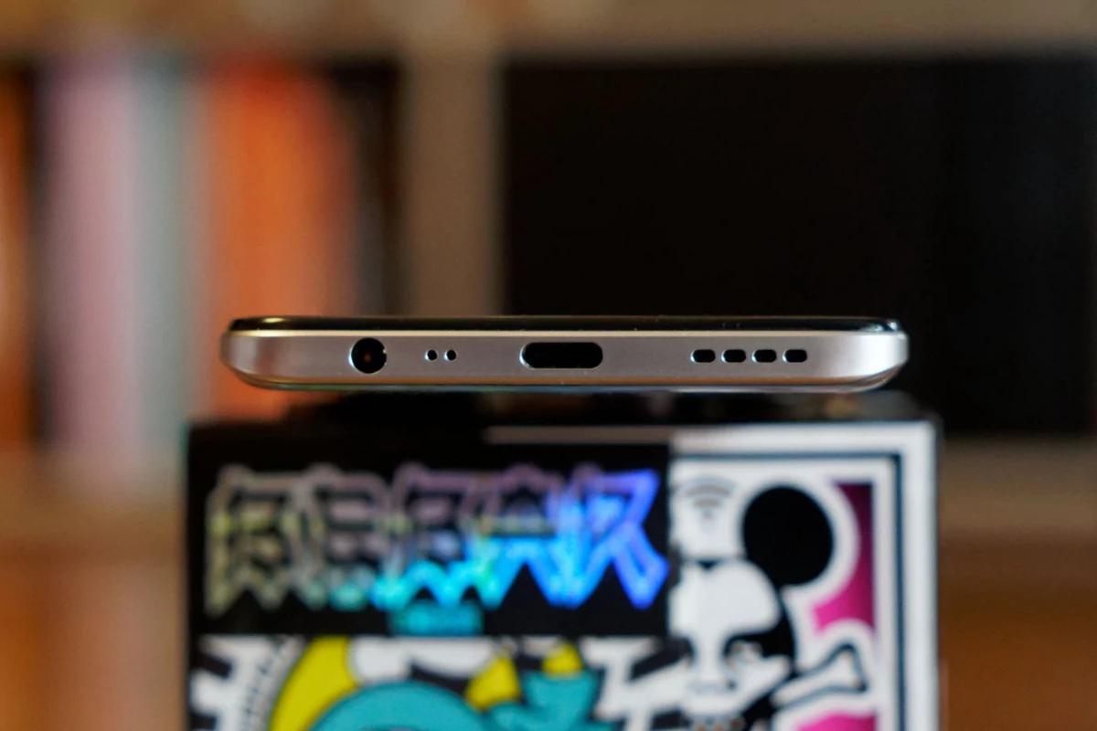

Même si ce n’est pas une nouveauté, la présence d’un port jack audio 3,5 mm plaira aux inconditionnels de l’écoute par casque filaire qui n’auront pas à utiliser un adaptateur USB-C pour s’adonner à ce plaisir innocent.

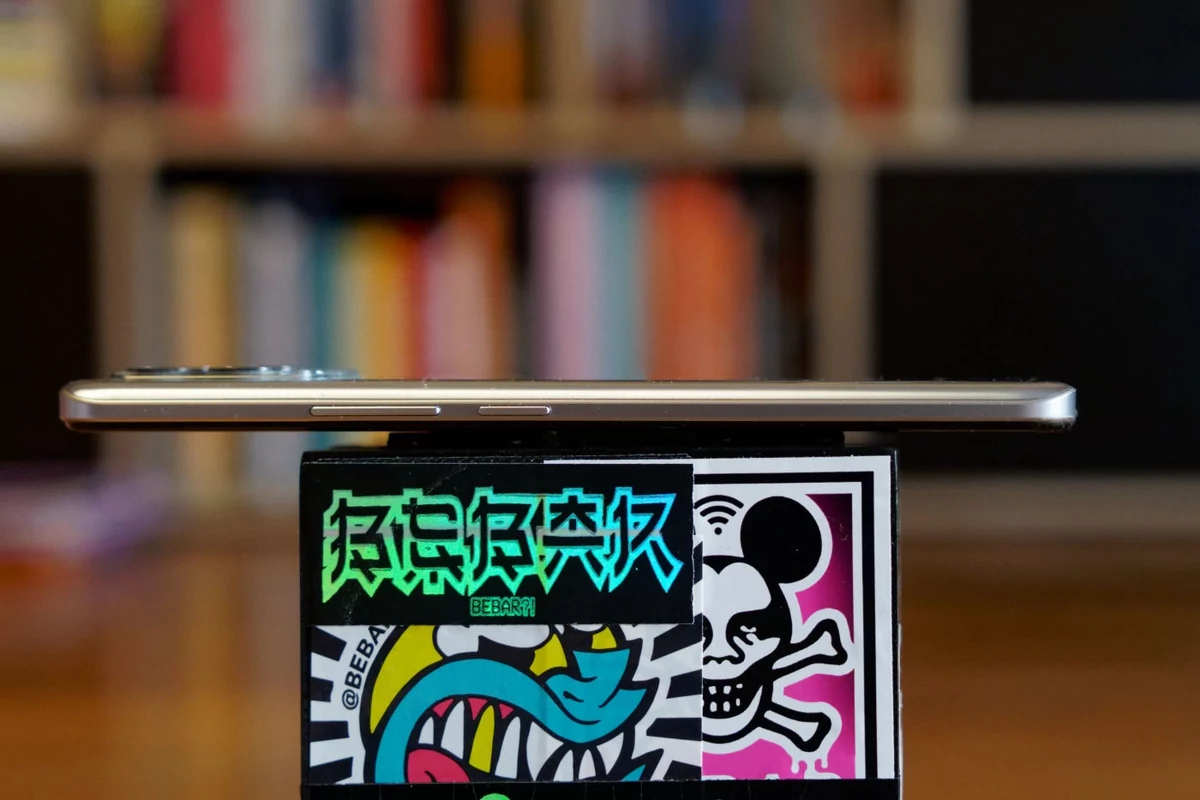

Comme sur le 8 pro, le constructeur a eu la bonne idée de regrouper sur le flanc droit les trois touches mécaniques (contrôle du volume et mise sous tension). Cela facilitera le calage de l’appareil en mode paysage si l’on souhaite effectuer une prise de vue avec un long temps de pose. Enfin, le tiroir à carte offre trois emplacements, afin d’accueillir simultanément deux nanoSIM et une carte Micro SD.

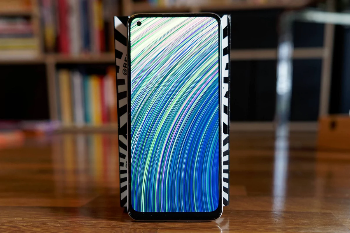

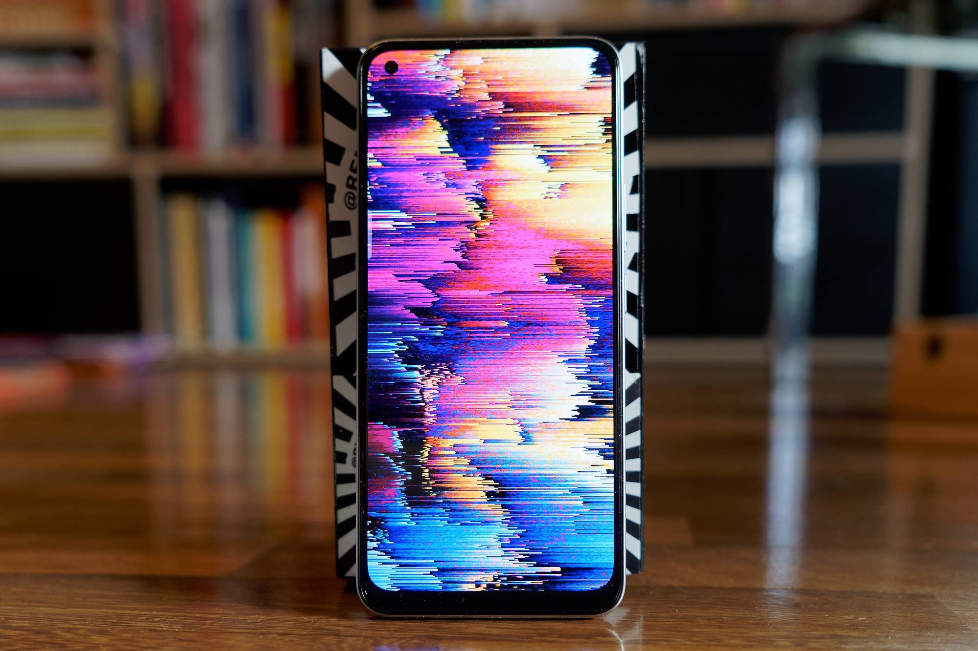

Écran : une dalle OLED de qualité
La technologie OLED s’invite de plus en plus souvent sur les smartphones à prix moyen. On ne s’en plaindra pas, ses avantages sur le traditionnel écran LCD étant multiples. Le realme 8 dispose exactement de la même dalle Super AMOLED 6,4 ’’ que le 8 pro. Au format 20/9e, elle affiche une résolution de 2 400 x 1 080 pixels et couvre 90,8 % de la face avant.
L’image qu’elle produit est assez lumineuse pour rester lisible en plein soleil. Il faudra toutefois pour cela activer le réglage automatique de la luminosité d’affichage. D’après le constructeur l’intensité lumineuse pourra alors atteindre 1 000 nits.

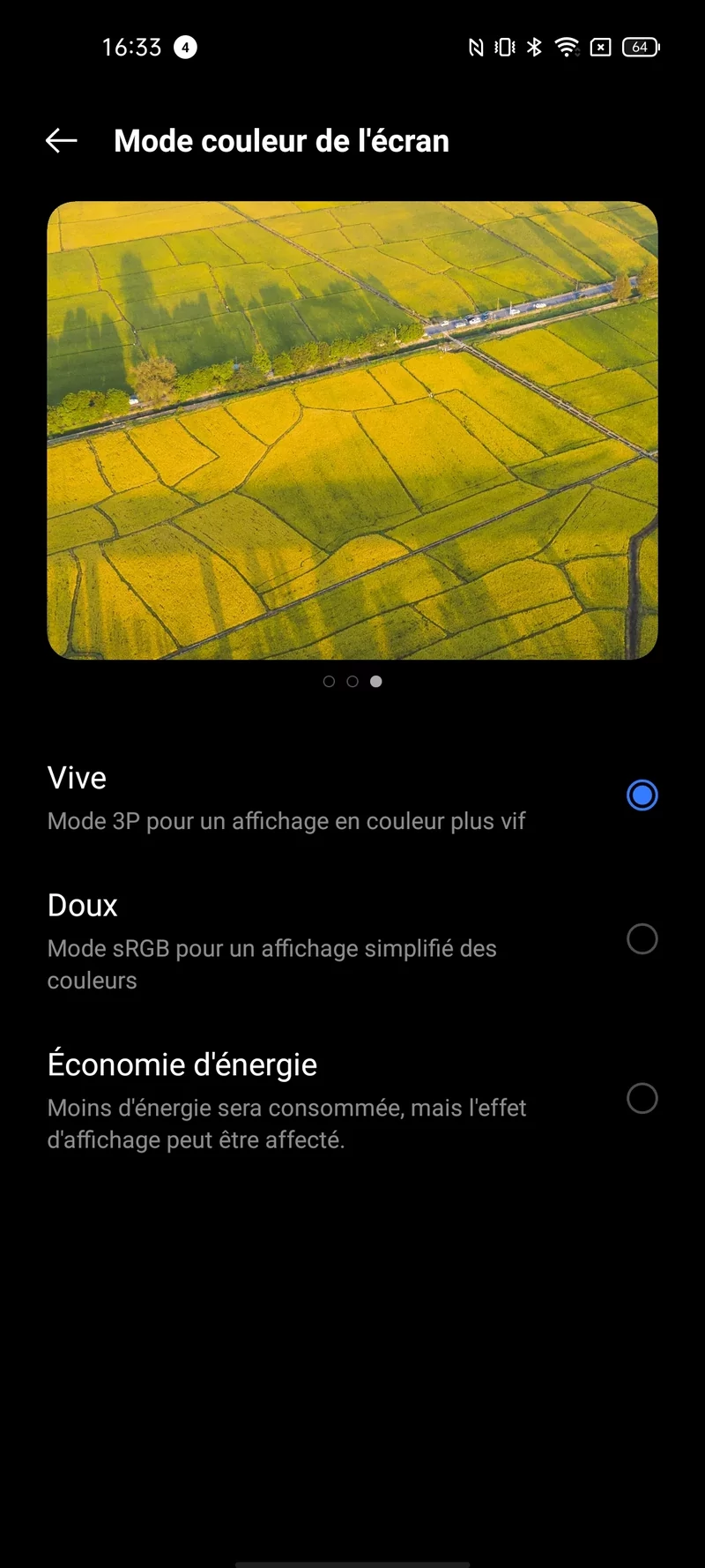

Par défaut, l’appareil active le mode de couleurs « vif ». On s’en doute, il booster les couleurs afin de produire une image plus flatteuse à l’œil. Si l’on souhaite une plus grande fidélité colorimétrique, on se rabattra sur le mode d’affichage « doux ». Enfin, le choix du mode « économie d’énergie » baisse l’intensité lumineuse des pixels afin de consommer moins d’énergie, comme son nom l'indique, ce qui à pour effet de délaver les couleurs.
© Marc Mitrani pour Clubic

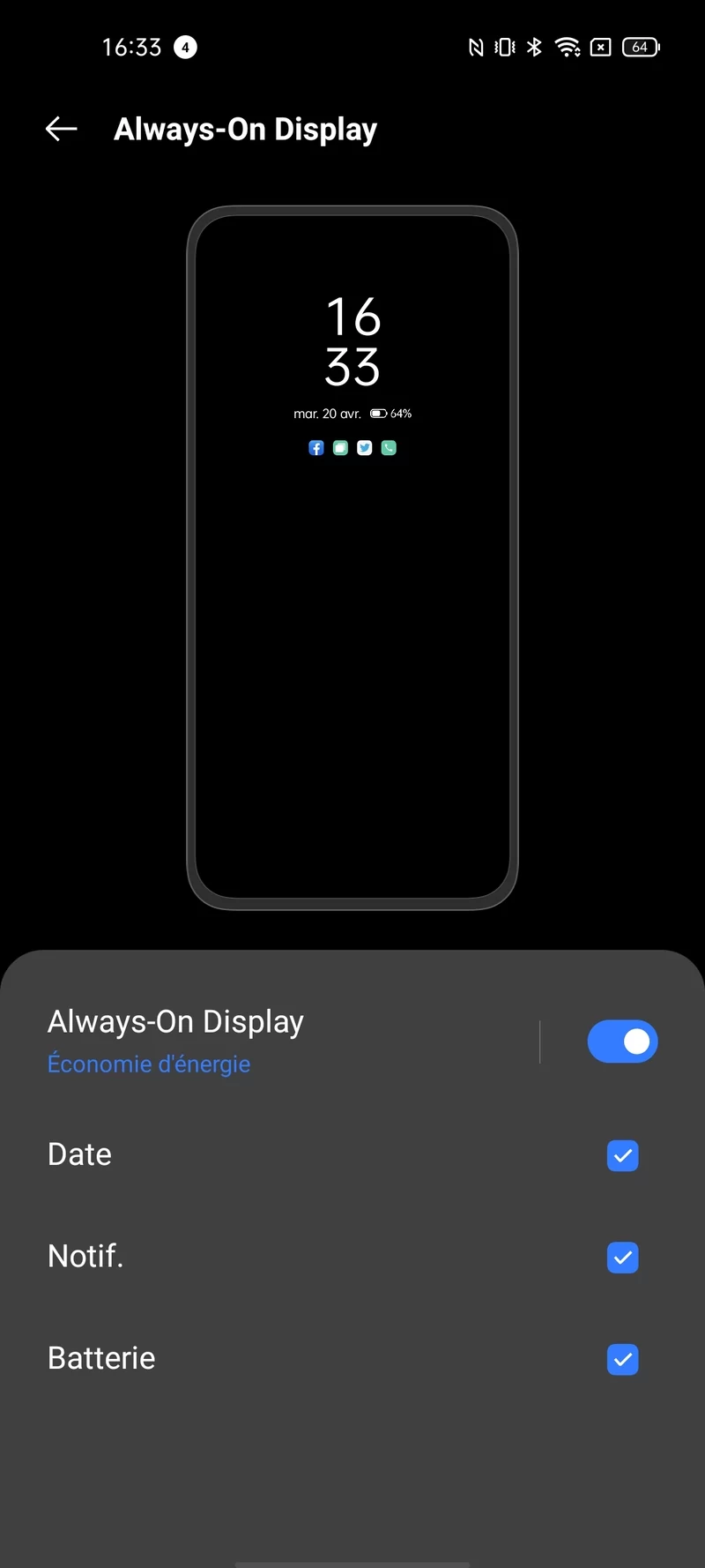

Autre avantage d’un écran OLED, le support de l’affichage permanent (Always on Display) qui permet de garder un œil sur les informations primordiales (heure, notifications, etc.) sans vider la batterie.
L’écran du realme 8 se révèle globalement très agréable en usage quotidien. L’absence de rémanence, la profondeur des noirs et l’excellent contraste sont autant d’atouts qu’il devient par la suite difficile de les négliger sur d'autres modèles.
Sans grande surprise, la fréquence de rafraîchissement est limitée à 60 Hz : difficile toutefois de le lui reprocher compte tenu du prix de vente.

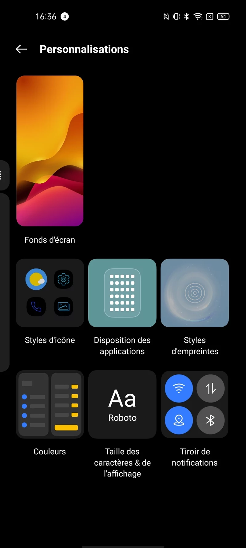

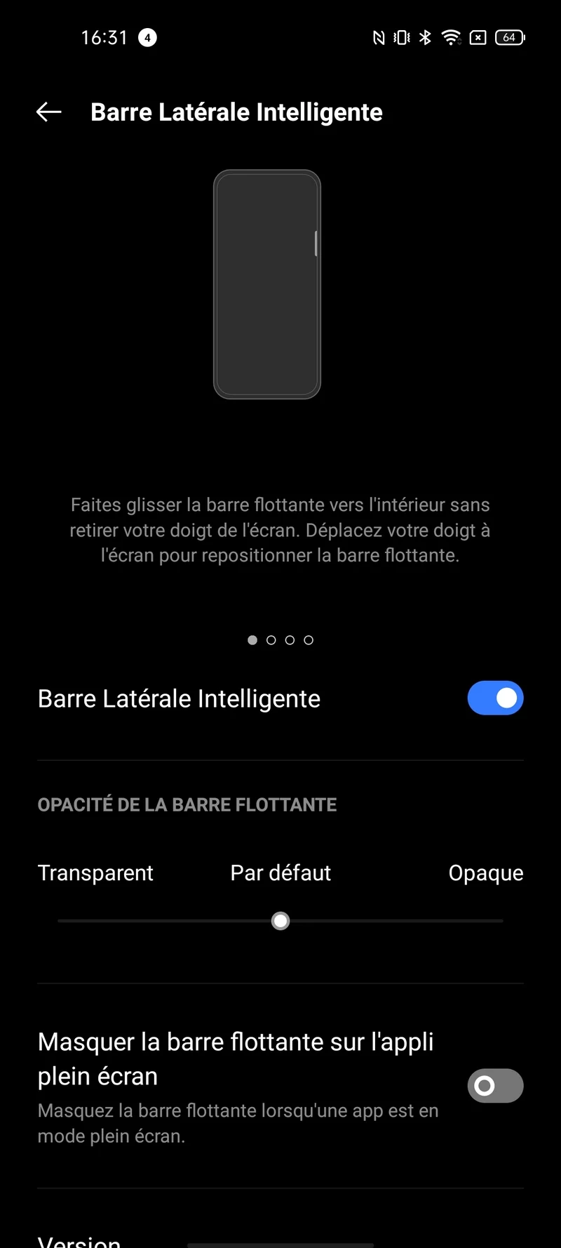

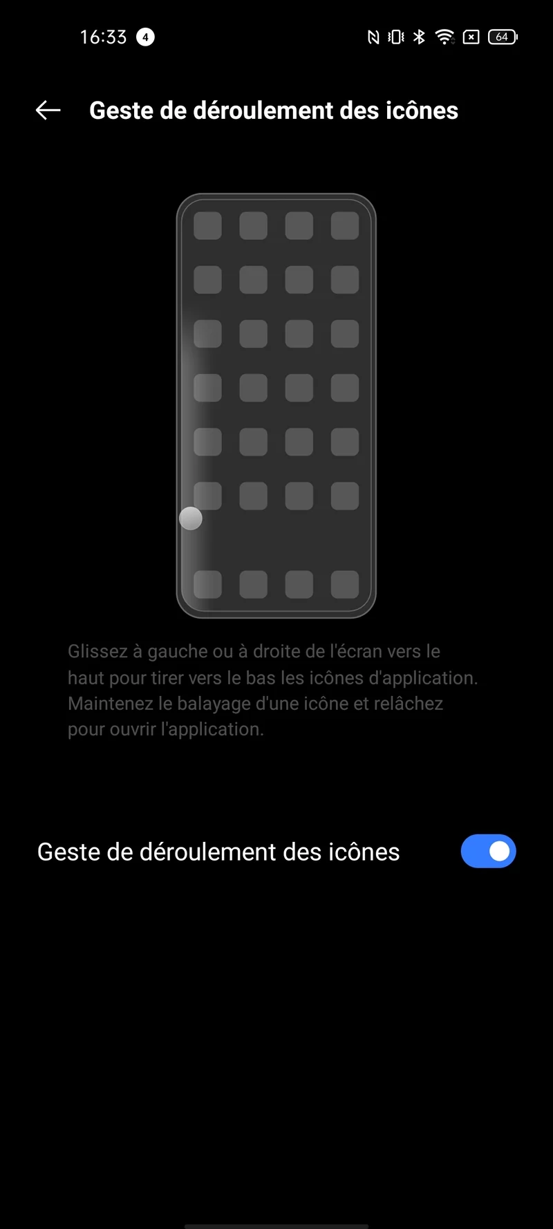

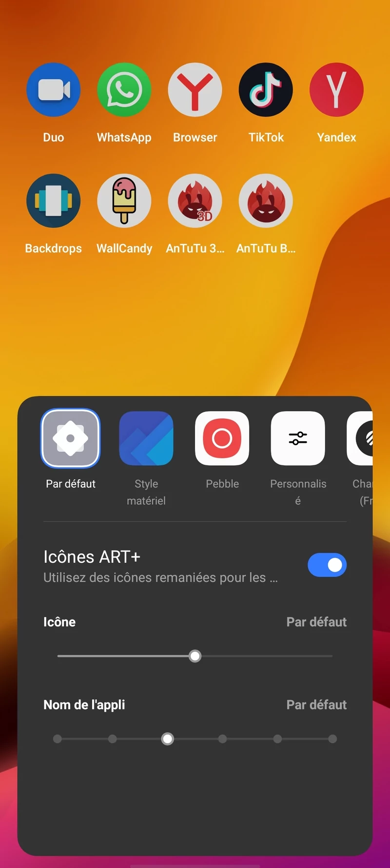

Côté OS, le realme 8 embarque Android 11 et la surcouche maison realmeUI. Annoncée l’année dernière, elle est ici présente en version 2.0.
Dans les faits, realmeUI 2,0 n’est ni plus ni moins qu’une version rebaptisée du ColorOS 11 d’Oppo, constructeur appartenant au même conglomérat que realme. Avec le temps, realmeUI devrait acquérir sa propre personnalité… mais ce n’est pas encore le cas. On ne s’en plaindra pas vraiment, ColorOS/realmeUI étant à notre avis l’une des surcouches les plus agréables du moment.
Tout en conservant la philosophie de l’interface « stock » d’Android, elle comble intelligemment ses lacunes. On a ainsi le choix entre l’interface à tiroir d’Android et une vue par page, plus classique. Les possibilités de personnalisation de l’apparence sont nombreuses et bien pensées, notamment en matière de changement d’icônes (les packs téléchargés depuis le Play Store sont directement pris en charge par la surcouche).
Autre point appréciable, l’utilisation systématique des applications Google officielles. Si on ne les apprécie pas, on pourra toujours installer ses alternatives préférées sans avoir à subir une flopée de bloatwares. On ne va pas s’étendre plus longtemps sur les fonctionnalités de realmeUI. Pour en savoir plus, nous vous invitons à vous reporter au test du realme 8 pro ou du Find X3 Pro d’Oppo.

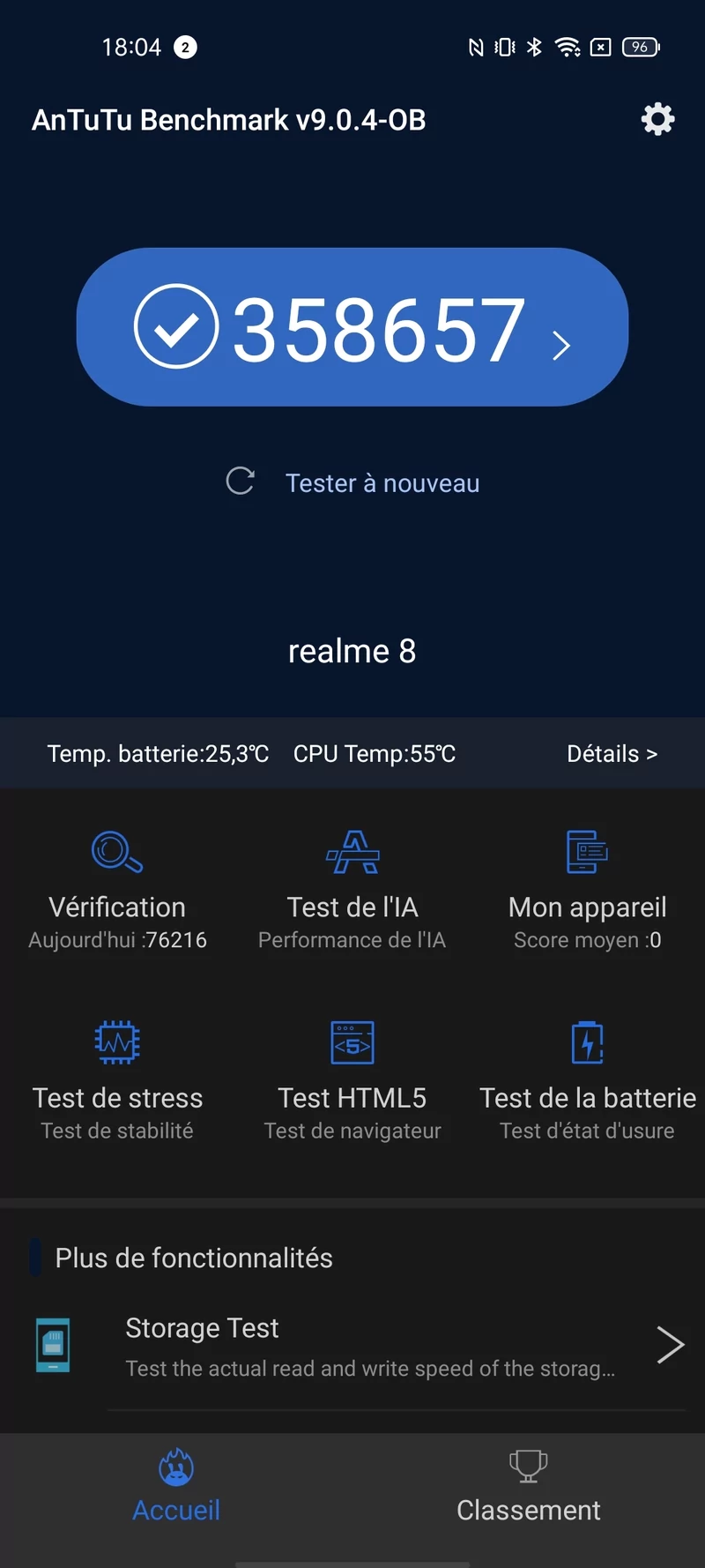

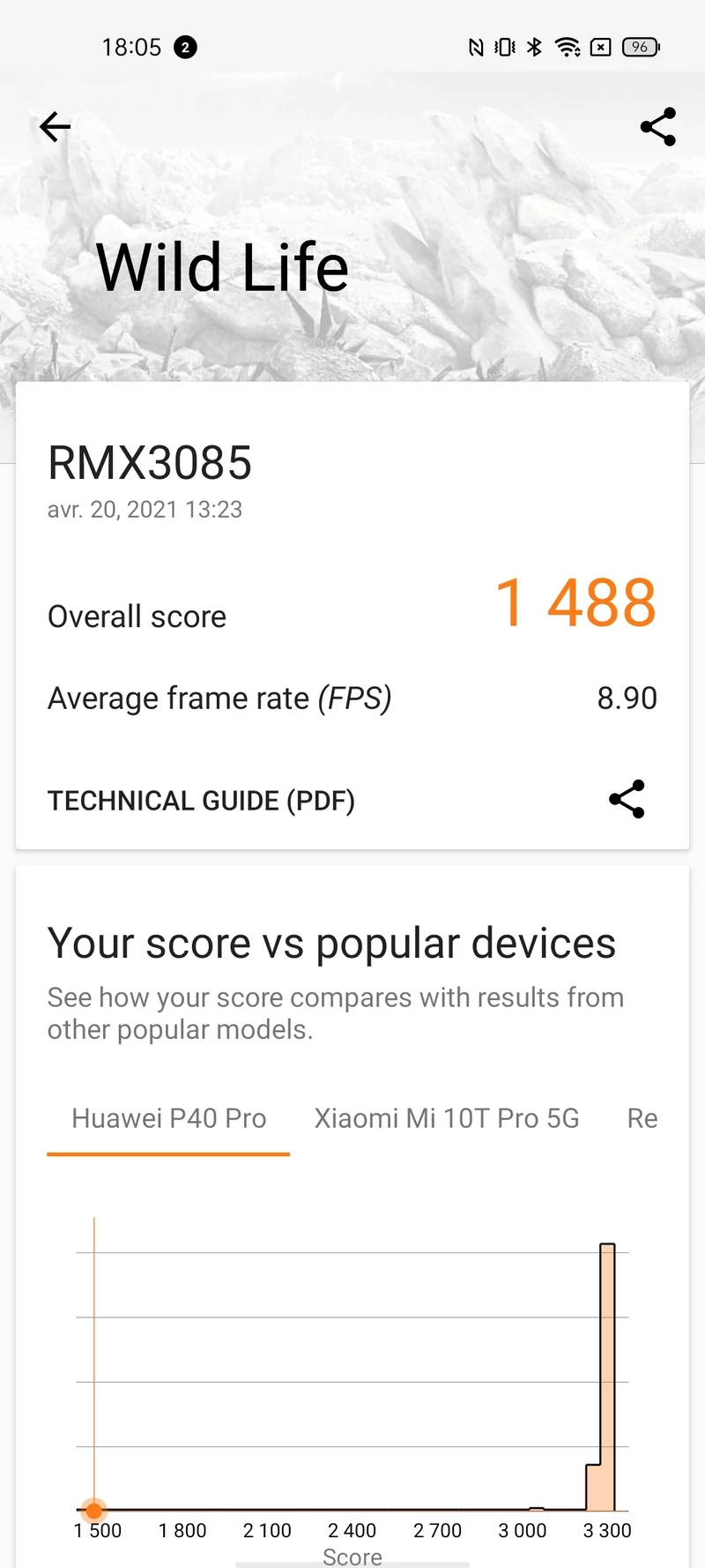

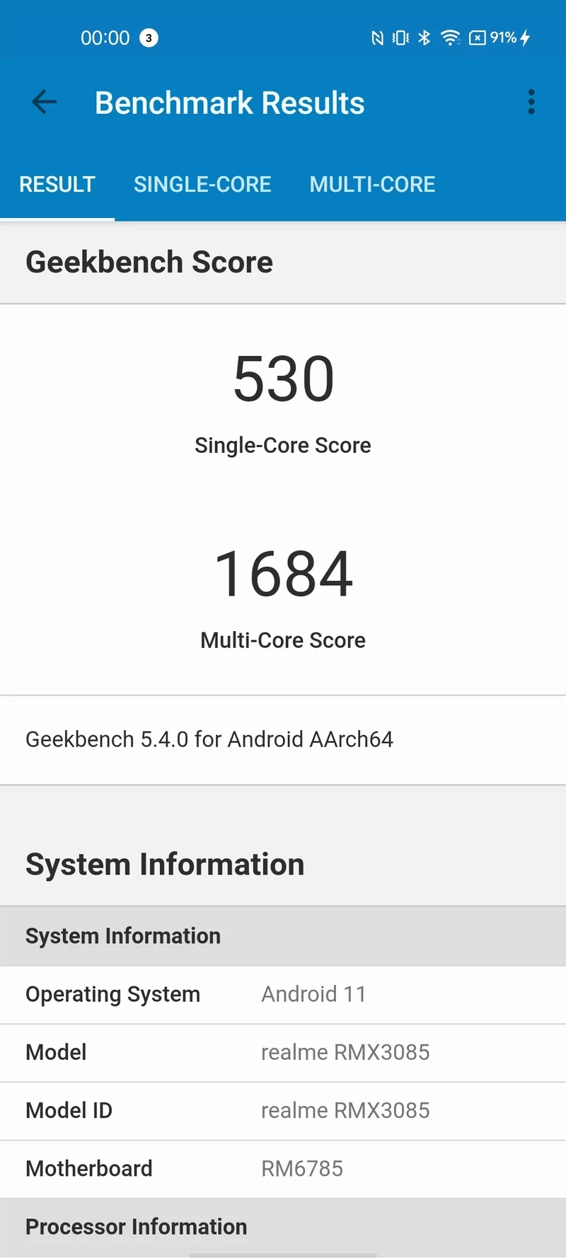

Avec un score Antutu de 358 657 points, il fait mieux que le realme 8 pro équipé d’un SoC Snapdragon 720 G. Ce résultat s’explique par les bonnes performances de la puce graphique Mali G76 que 3DMark Wildlife évalue à 1 488 points (contre 1 050 points pour le 8 pro).
Le score Geekbench démontre en revanche que la puissance de calcul de l’Helio G95 est moindre que celle du Snapdragon 720G.
Si l’on garde à l’esprit que l’on est face à un produit à moins de 200 euros, ces performances sont plus qu’intéressantes. Bien sûr, le realme 8 est loin d’être le smartphone le plus véloce du moment. Mais il est taillé pour exécuter sans broncher les tâches courantes du quotidien numérique. Le fonctionnement multitâches est correct à condition de ne pas jongler avec des applications trop gourmandes en ressources.
Il ne faudra tout de même pas s’attendre à faire tourner les derniers jeux 3D du moment en résolution maxi et avec le meilleur niveau de détails, sans le moindre lag. Mais si l’on accepte une qualité graphique moindre et un framerate moyen, le realme 8 pourra s’en sortir honorablement. Et comme nous le disions, le multitâches est tout à fait envisageable à condition de ne pas abuser des applications exigeantes en ressources.

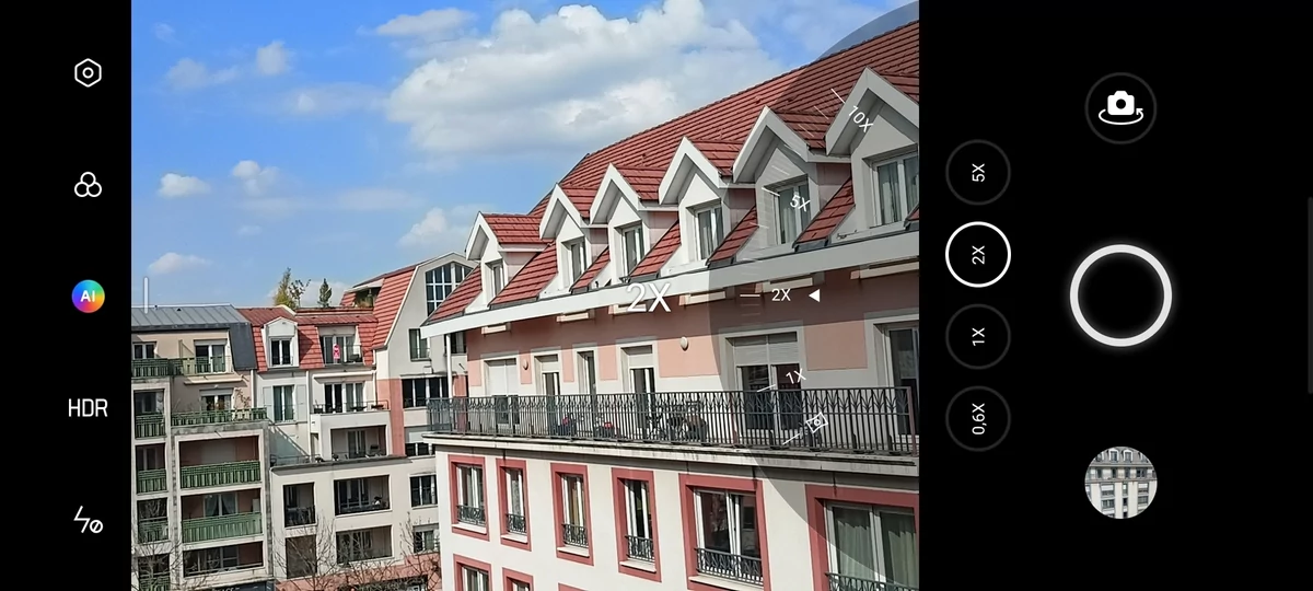

Il y a pire : l’IA de l’appareil photo perd parfois complètement les pédales et fait n’importe quoi. Par exemple, le mode portrait peut parfois produire des images où même les détails de l’avant-plan sont absents.

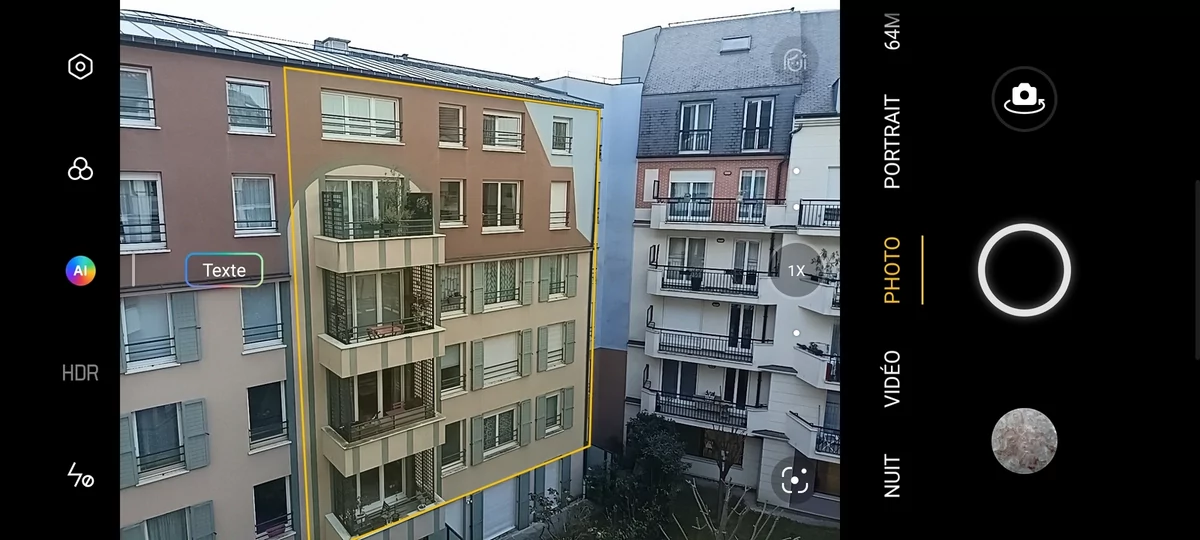

D'après l'IA, ceci est une page de texte qu'il faut absolument redresser...
Autre comportement étonnant, son obstination à vouloir prendre certaines façades de bâtiment pour des pages de texte… Elle tente alors de redresser la perspective, exactement comme elle le ferait avec une feuille de papier. Nous l’avons rapidement désactivée.
