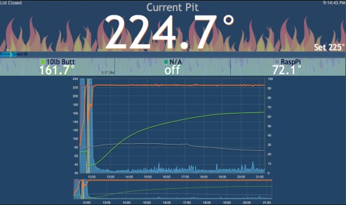

Dans les faits, le concept de Brian est loin d'être un bidouillage grossier. L'HeaterMeter permet de mesurer et contrôler avec précision la température du barbecue sur lequel il est installé, et ce à l'aide d'une installation ingénieuse détaillée comme suit.
« Les données de température, lues à partir d'une thermistance standard (ThermoWorks, Maverick) ou d'une sonde thermocouple, servent à régler la vitesse d'un moteur de ventilateur monté sur le gril du barbecue afin de maintenir une température spécifique », explique Brian Mayland.
« Des sondes supplémentaires sont utilisées pour contrôler la température des aliments et/ou la température ambiante, et ces informations sont affichées sur un écran LCD 16 × 2, connecté à l'appareil. Des boutons ou des commandes peuvent être utilisés pour régler la configuration du dispositif, température et réglage manuel de la vitesse du ventilateur compris ».
Une interface Web et des alertes par SMS ou email
Plus amusant encore, le dispositif profite d'une interface web permettant de suivre la cuisson et les températures en temps réel, graphiques à l'appui. Par ailleurs, l'ensemble peut être configuré de manière à émettre des alertes par mail, SMS ou notifications directes sur le smartphone de l'utilisateur.
