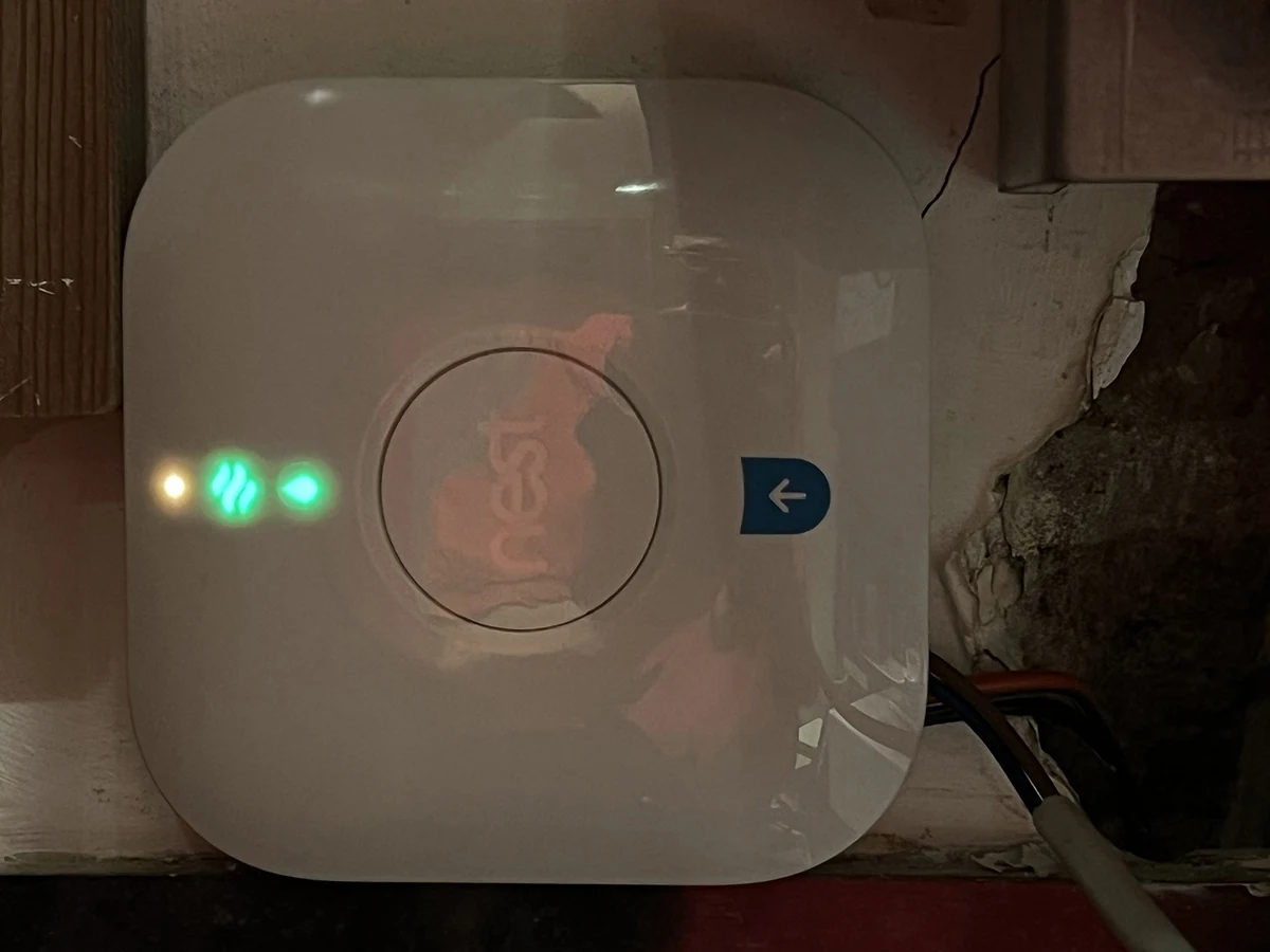

Le Nest Learning Thermostat 3e Gen se compose de deux modules. Le premier est le Heat Link, le pont qui fera le lien entre la chaudière et le thermostat connecté, qui prend la forme d’un boîtier carré en plastique blanc de 15 cm de côté.
Le Heat Link fait le lien entre la chaudière et le Thermostat Nest

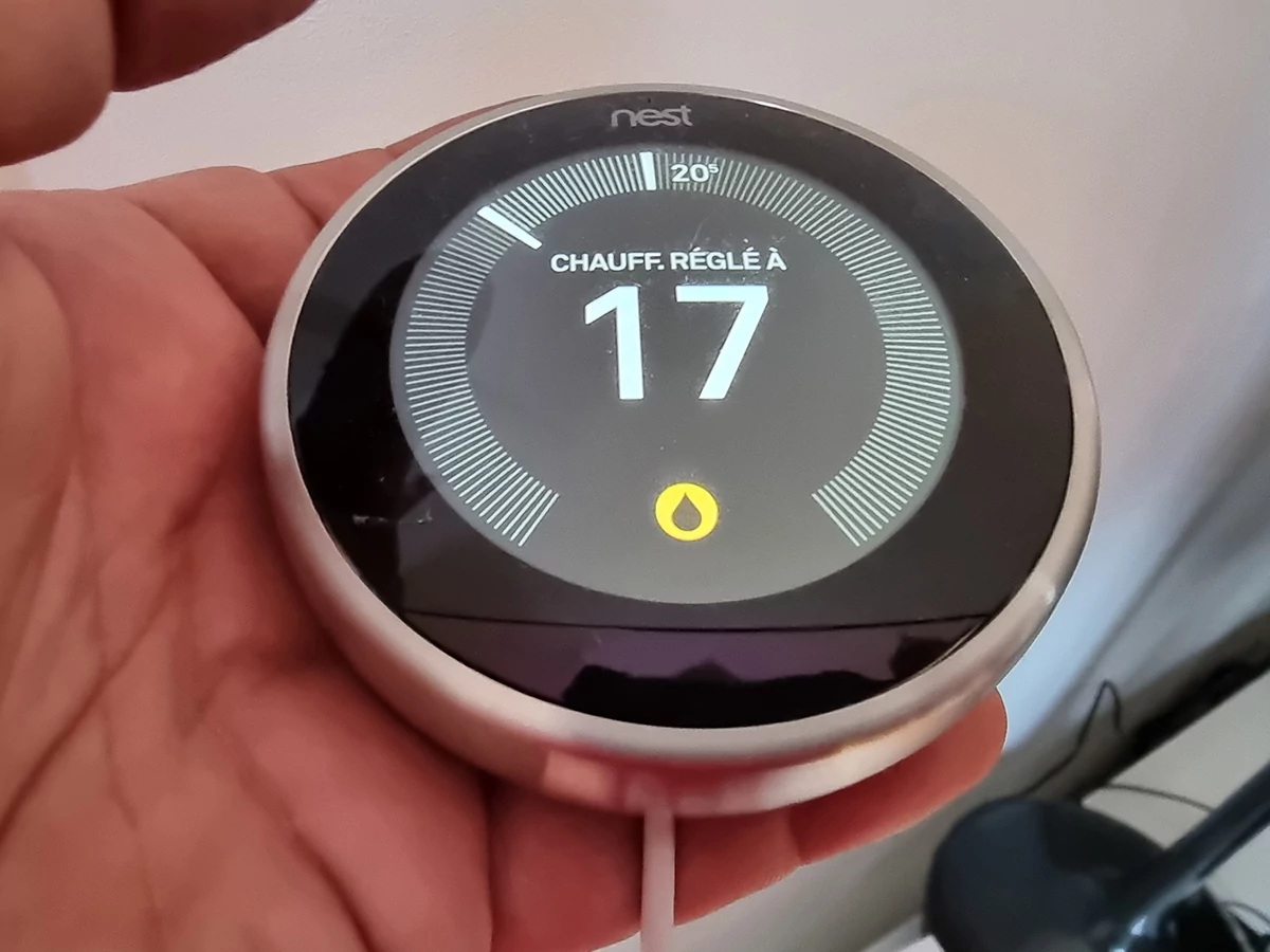

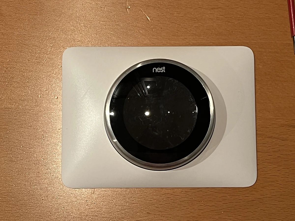

Le second module est le thermostat, un produit élégamment dessiné par Google. Il est rond (8,4 cm x 2,69 cm) et son centre accueille un écran LCD couleur de 5,3 cm de diamètre. Il est entouré d’une bague rotative métallique du plus bel effet, qui permet d’interagir avec le thermostat. Et pour cause, l’écran n’est pas tactile, la bague sert donc à naviguer dans les menus, et il faut appuyer sur l'écran pour valider une commande.
Le Thermostat est un joli objet joliment conçu
La bague autour du Thermostat Nest est rotative
Esthétiquement, la qualité de fabrication est au rendez-vous, le produit profitant d’une excellente conception. Chaque élément est parfaitement assemblé et la bague rotative ne laisse apparaître aucun jeu. Nous n'émettrons qu'un seul regret ici : si un kit de montage pour les murs est bien livré avec le thermostat, le support sur pied, lui, est en option (19,99 euros) ! Un brin mesquin pour un produit facturé à 239 euros…

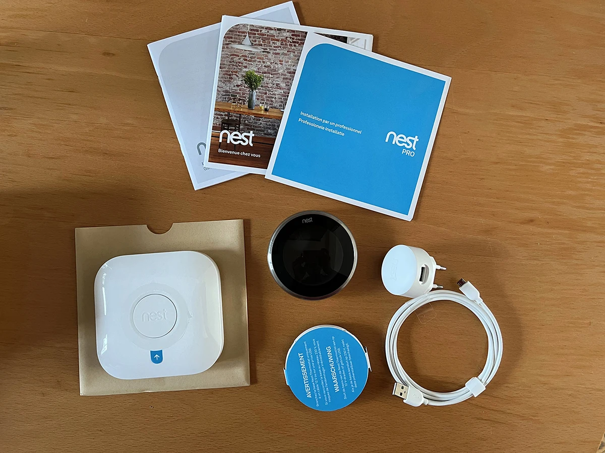

Tout le nécessaire à l'installation est dans la boîte : le livret bleu est un guide indispensable pour l'installation

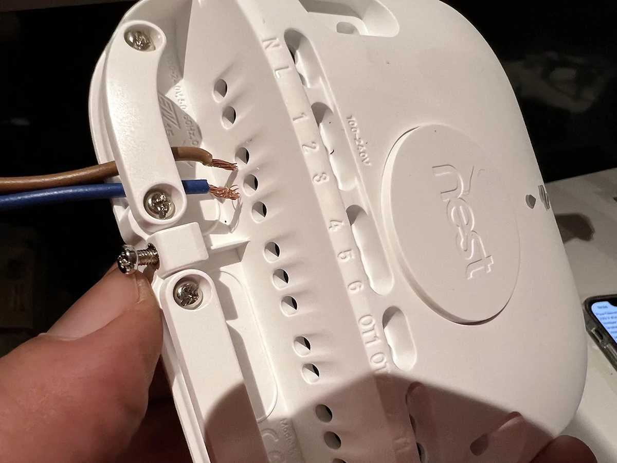

Pour commencer l'installation, pensez à couper toute alimentation électrique au niveau du compteur. Au niveau de la chaudière et à l'aide de son manuel, il convient ensuite d'identifier la zone où se situent les connectiques de contrôle. Selon le modèle de chaudière, le branchement des fils électriques contrôlant le chauffage, l’eau chaude et l’OpenTherm sera plus ou moins difficile.

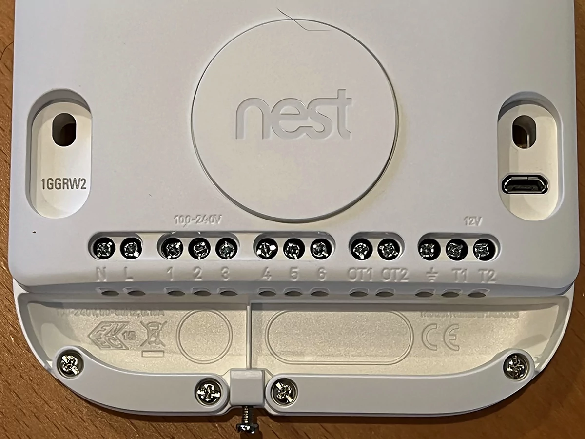

Le dos du Heat Link cache les connectiques filaires

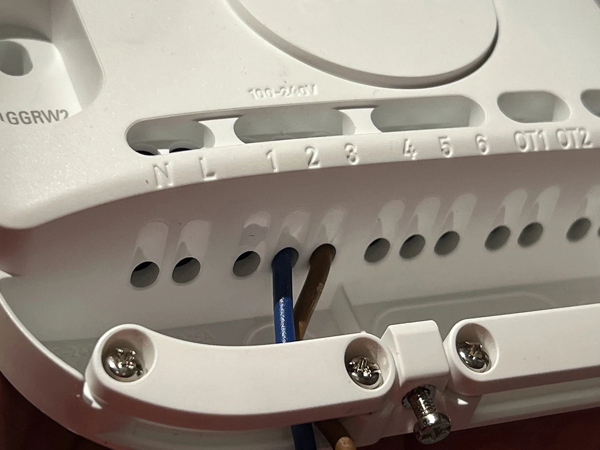

Les connectiques sont nombreuses et très clairement identifiés
Notez que, pour éviter la casse et de futurs problèmes liés à une mauvaise installation, il convient d'être particulièrement minutieux lors du raccordement entre le Heat Link et la chaudière.
Didactique, le livret d’installation liste plusieurs cas de figure et devrait permettre à tout le monde de s'en sortir. En cas de doute, il est possible de trouver une liste d’installateurs certifiés par Nest (certains permettent même des réductions fiscales). Pour ce test, nous n'avons eu affaire qu'à des connectiques simplifiées, car nous avons remplacé un thermostat sans fil existant au préalable sur notre modèle de chaudière.
Prenez le temps de vérifier chaque branchement, ne vous précipitez pas
Il est très simple d'insérer les fils et ils tiennent parfaitement une fois vissés
Une fois raccordé, il ne reste plus qu'à alimenter le Heat Link en tirant ou en rajoutant un domino à l’alimentation électrique de sa chaudière. Il est aussi possible de le raccorder avec un câble micro USB, qui n’est toutefois pas livré avec le thermostat, au même titre que l’adaptateur. Notez que le Heat Link doit être placé à plus de 30 cm de la chaudière pour éviter les interférences de communication sans fil avec le Thermostat Nest.
L'alimentation se fait par des fils électriques ou un bloc d'alimentation micro-USB non livré

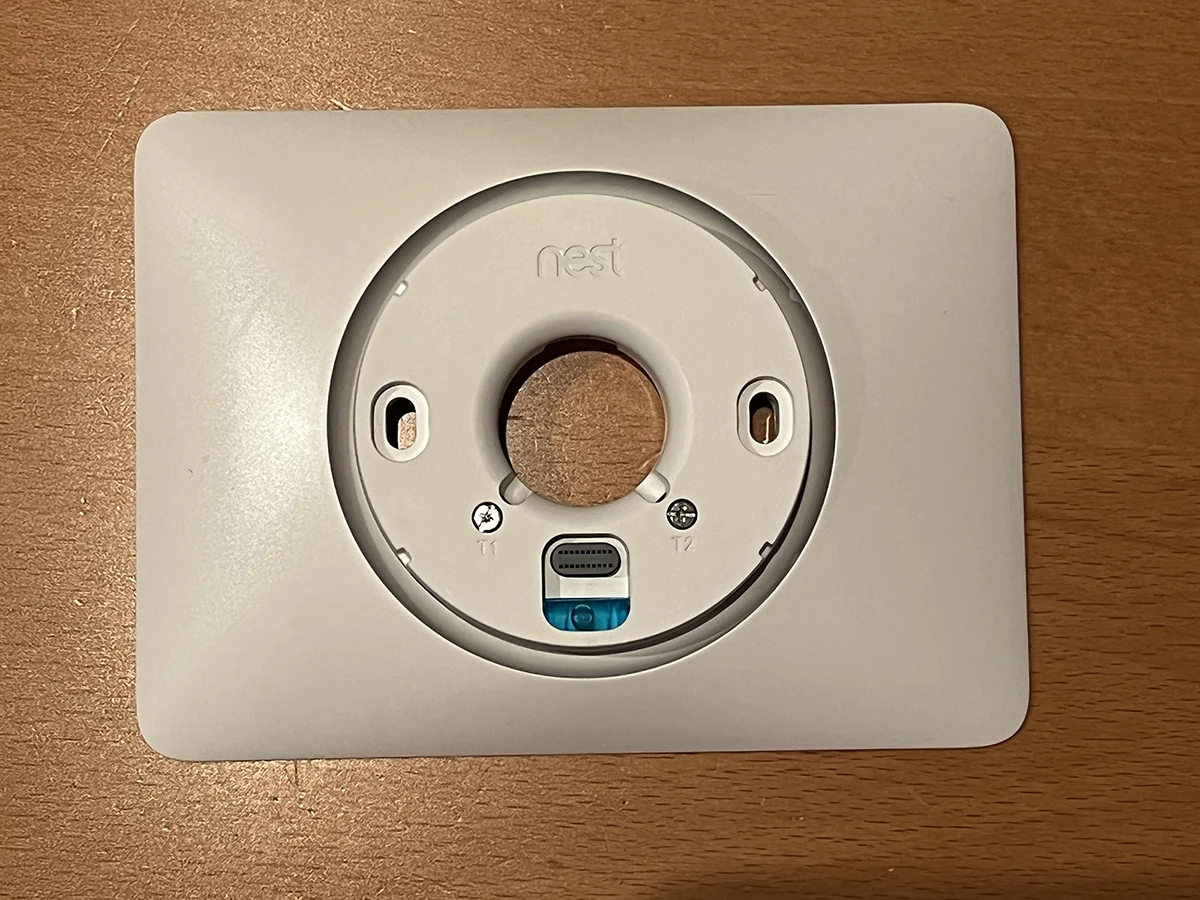

Une fois le Heat Link raccordé à la chaudière, il peut être installé via le support mural ou sur un pied.
Le kit d'installation au mur est complet
Le mini niveau intégré est très pratique

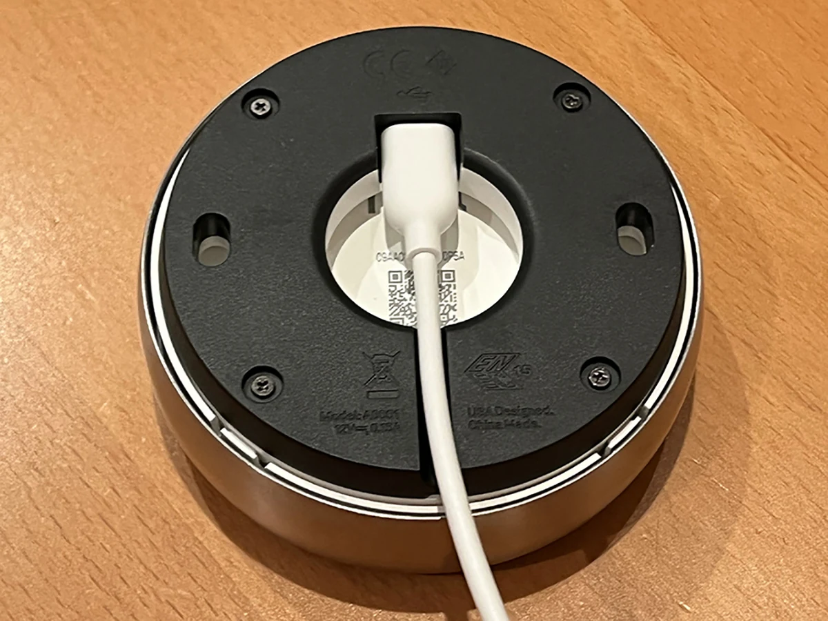

Dans le premier cas, l’alimentation peut se faire via des câbles électriques au mur ; dans le second il faudra utiliser l’adaptateur et le câble USB livré avec l'ensemble. Avant toute fixation au mur, il faut bien sûr s'assurer que le thermostat disposera d'un bon niveau de connexion sans-fil. Nous recommandons d'ailleurs de configurer le thermostat connecté depuis son point d'installation.
Nous pouvons facilement remplacer le thermostat
L'alimentation se fait via un câble USB

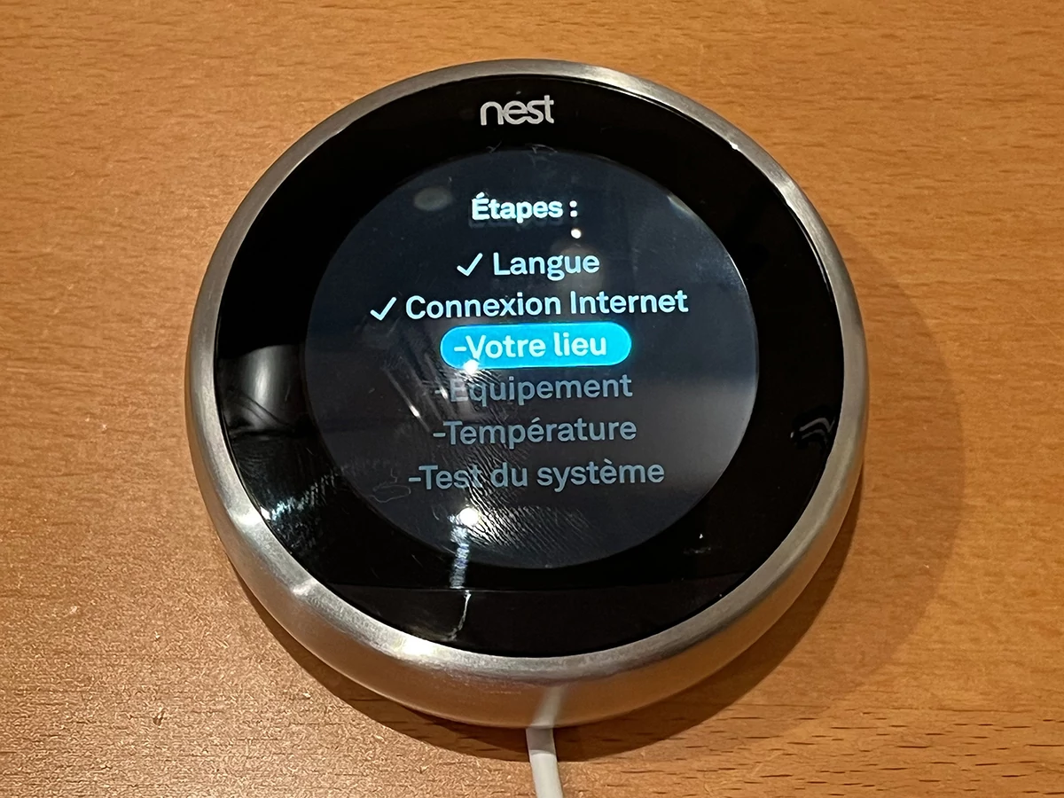

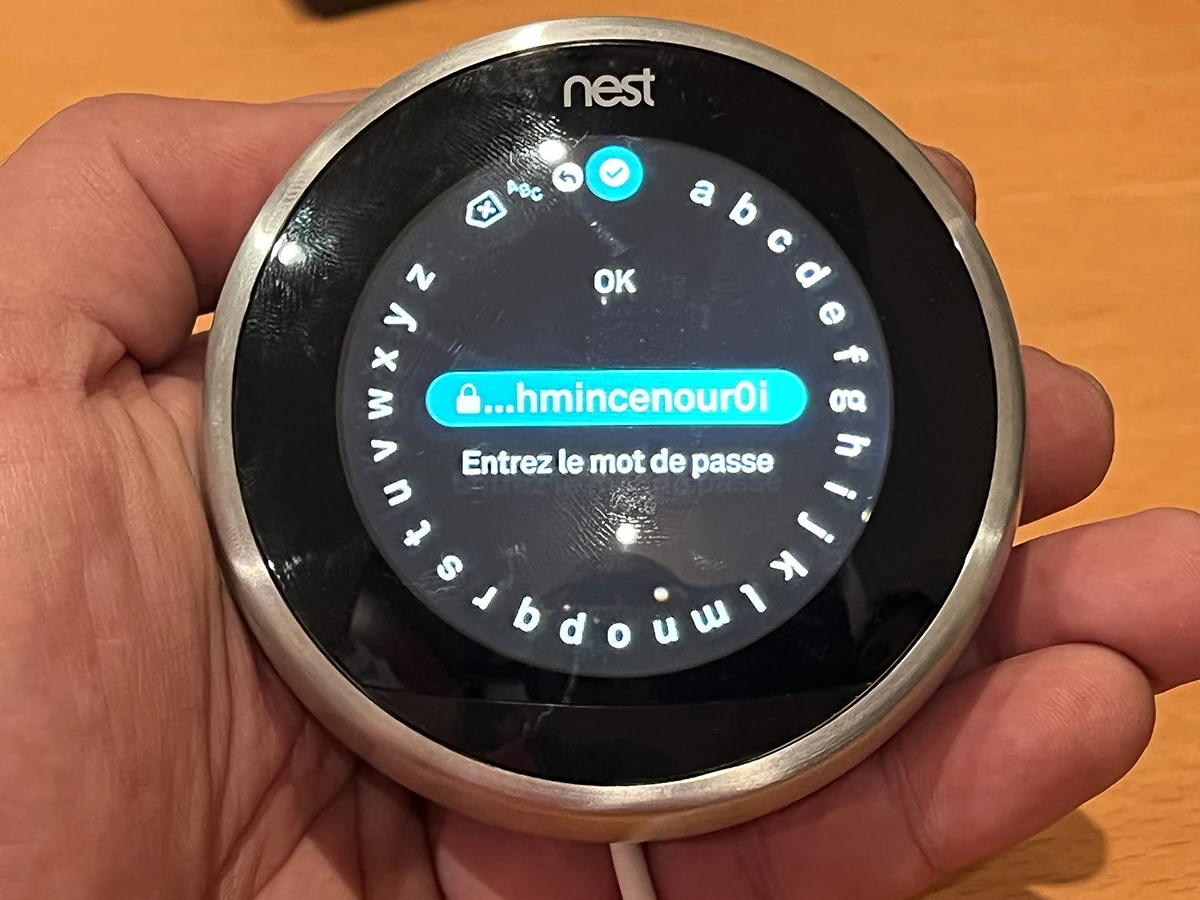

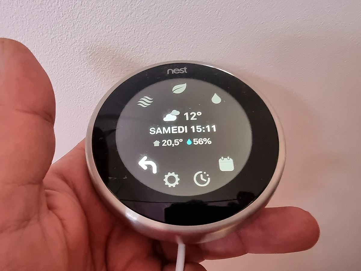

Pour la configuration du Google Nest Learning c'est simple : il suffit de suivre les instructions à l’écran. Comme pour l'utilisation quotidienne, la bague permet ici de naviguer et un appui sur l’écran valide une sélection.
La configuration première se fait sur le thermostat
Il faut sélectionner les lettres pour entrer le code Wi-Fi
Après avoir passé le thermostat en français, on enchaine avec la configuration Wi-Fi pour contrôler le thermostat à distance depuis un smartphone.

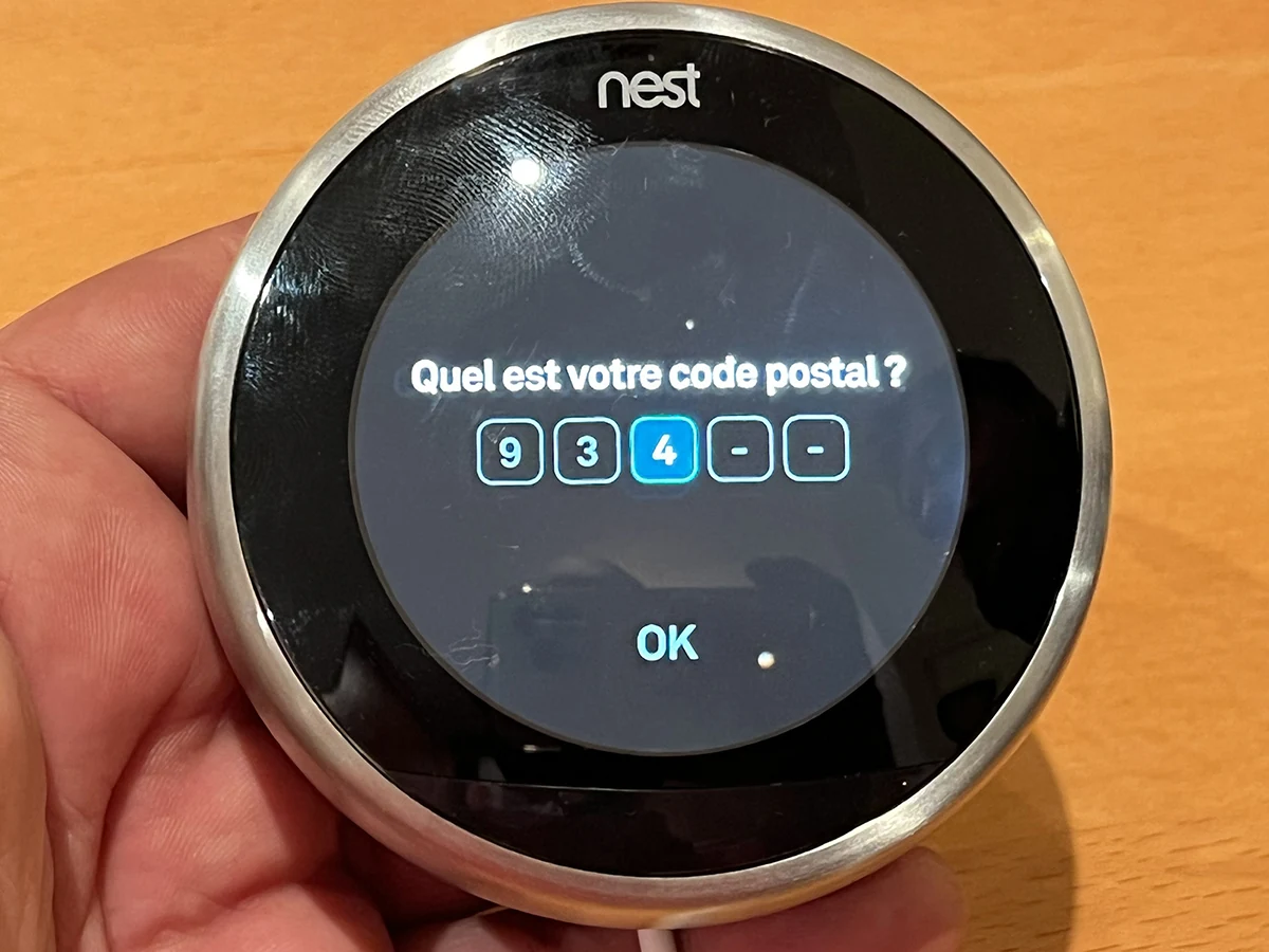

Entrer son code postal est nécessaire pour que le thermostat intègre la météo dans ses fonctions
La configuration ne prend pas plus de 5 minutes

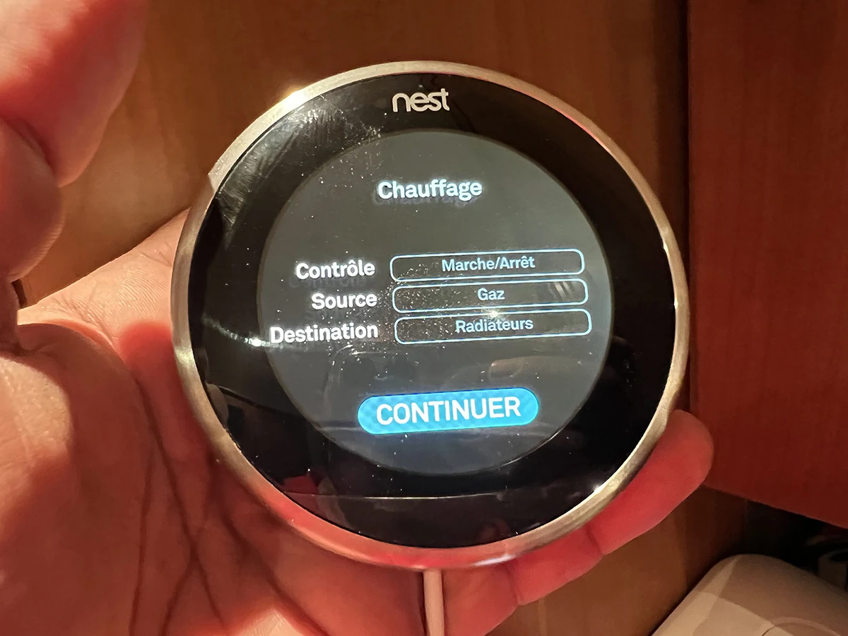

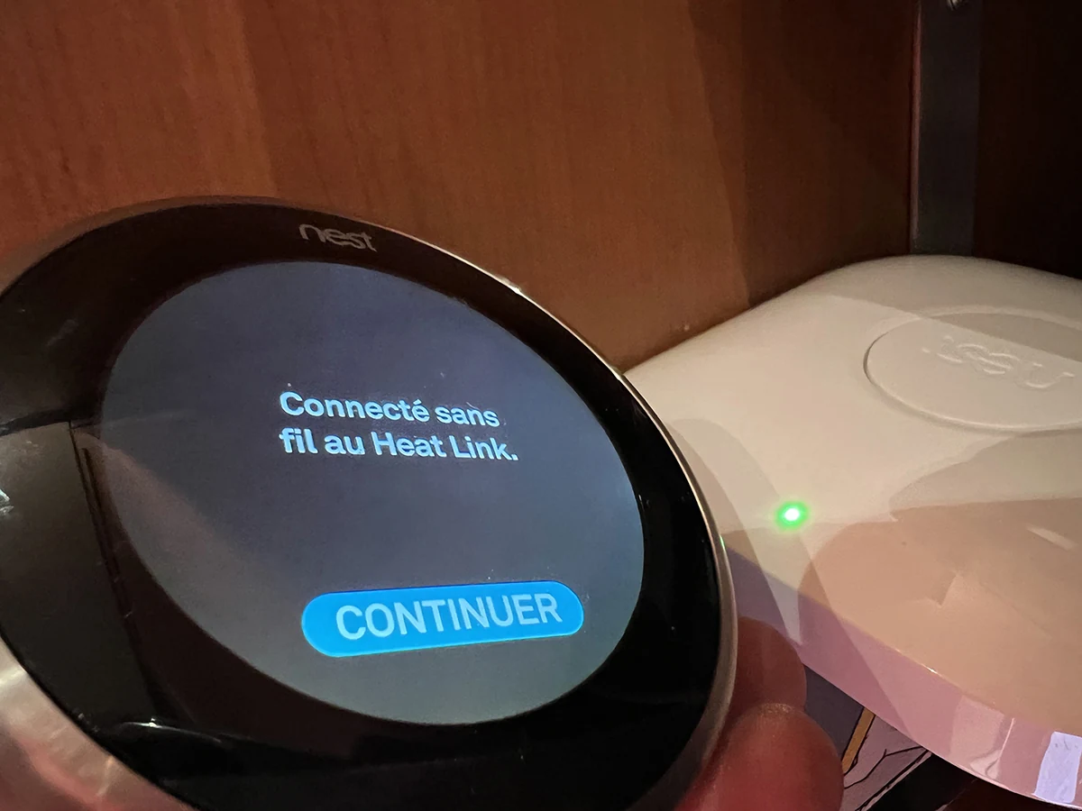

L'installation se termine par la liaison avec le Heat Link
Et le choix de son type de chauffage

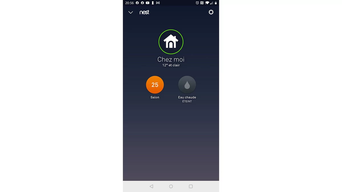

L’application Nest est vraiment épurée et efficace. En dessous de l’illustration en forme de maison, on trouve le statut « Chez Moi » ou « Absent », déterminé par la position GPS du smartphone associé. Le capteur de présence intégré au Thermostat Nest peut également servir à déterminer notre présence à domicile. Sont ensuite indiquées la température extérieure et la météo.
L'application est très épurée et facile à prendre en main
Au centre de l'écran, deux icônes :
  • L'icône de gauche, qui correspond au thermostat, sera orange si le chauffage est activé et affichera la température demandée.
  • L'icône de droite correspond au ballon d’eau chaude et renseigne son statut : éteint ou allumé.
En cliquant sur l’icône correspondant au thermostat, on accède à une page très similaire à ce que propose l’écran du produit physique : un cercle gradué qui permet de régler la température. Celle-ci s’affiche au centre du cercle, et on trouve au-dessus le temps calculé par le thermostat pour que la température de la pièce atteigne celle demandée.

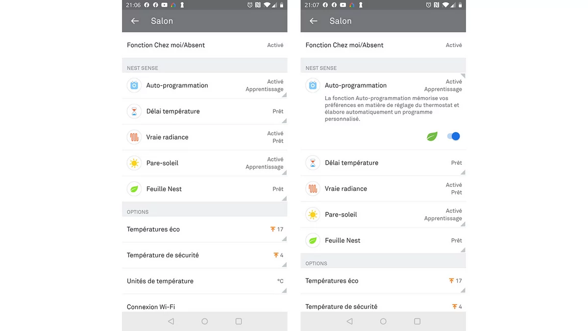

La programmation est très simple ; aussi nous conseillons de cliquer sur l’icône des paramètres et s'y plonger pour réaliser de véritables économies d’énergie.
Cette section est essentielle pour optimiser sa consommation
La première ligne des paramètres active la fonction « Chez moi/Absent », en fonction de la géolocalisation des membres du foyer. Si personne n'est présent, le thermostat se placera immédiatement en mode économie d’énergie et reviendra à la température de confort à votre retour.
« Auto-programmation » donne l’autorisation à l'algorithme de Nest d’apprendre de nos habitudes. Le thermostat se basera ainsi sur les données de géolocalisation, les températures que réglées manuellement, les heures de coucher, le temps que prennent les chauffages à atteindre la bonne température, pour optimiser son fonctionnement.
« Délai de température », mesure le temps qu’il faut pour que le domicile atteigne la température souhaitée. Ainsi, si on programme 22°C pour notre retour du travail, la chauffe s’enclenchera pile au bon moment, évitant de pousser les radiateurs au maximum pour réchauffer l'habitation plus rapidement, et permettant ainsi de réaliser des économies d'énergie.
Avec « Pare-Soleil », Nest prend en compte l’ensoleillement pour éviter de fausser les mesures ; enfin, « Feuilles Nest » est un indicateur qui s’affiche quand vous optez pour des températures vous permettant d'optimiser votre consommation d'énergie.
Point important la température de sécurité pour protéger vos canalisations
Les options permettent de choisir la température du mode « Eco » et celle de sécurité. Cette dernière fait en sorte que quoiqu’il arrive, le thermostat maintienne une température de sécurité pour éviter le gel de la tuyauterie.
Une fois tous ces éléments définis, il n'y a plus rien à faire : le thermostat Nest va apprendre de lui-même et adaptera au quotidien les statuts de la chaudière et la température.
