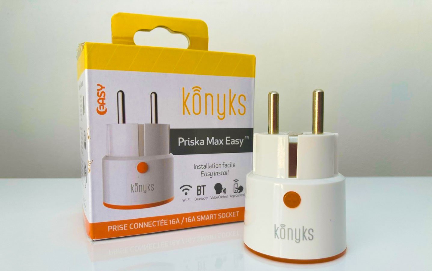

Reprenant le même design que la Priska+ Mini, la nouvelle venue de Konyks apporte dans ses bagages une connectivité Bluetooth fort pratique. Elle conserve bien entendu tout ce qui faisait déjà le succès des autres prises de la marque française.

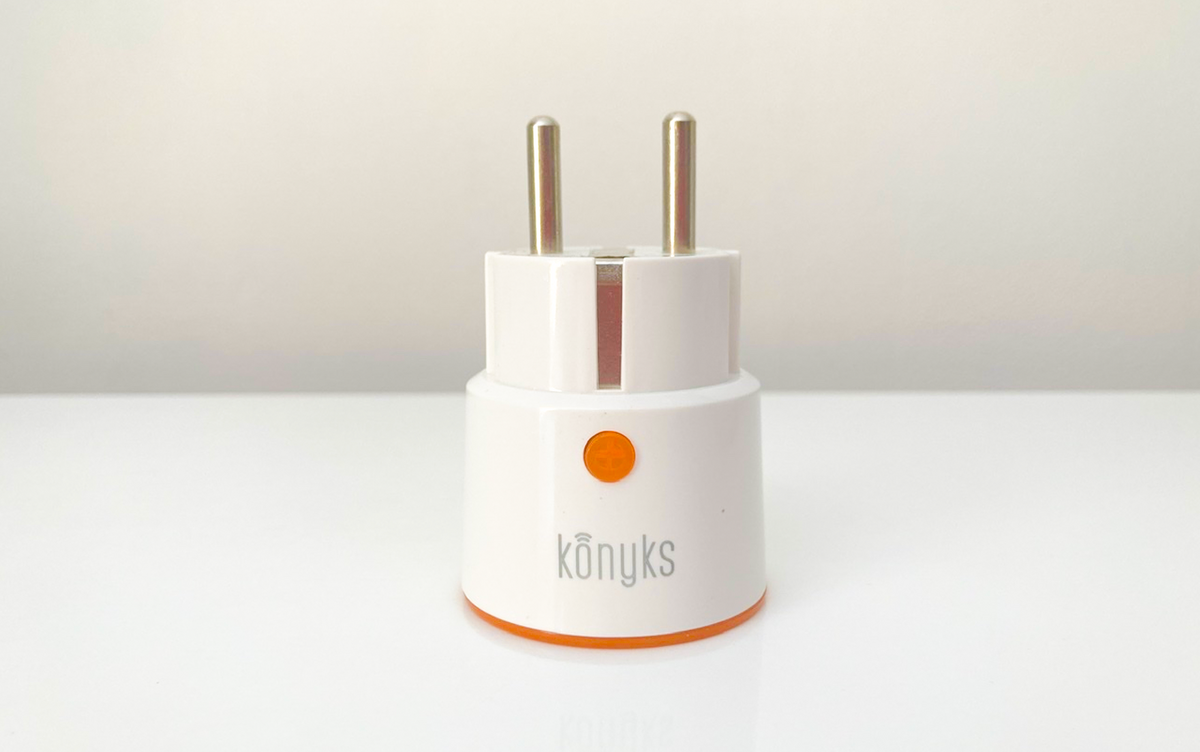

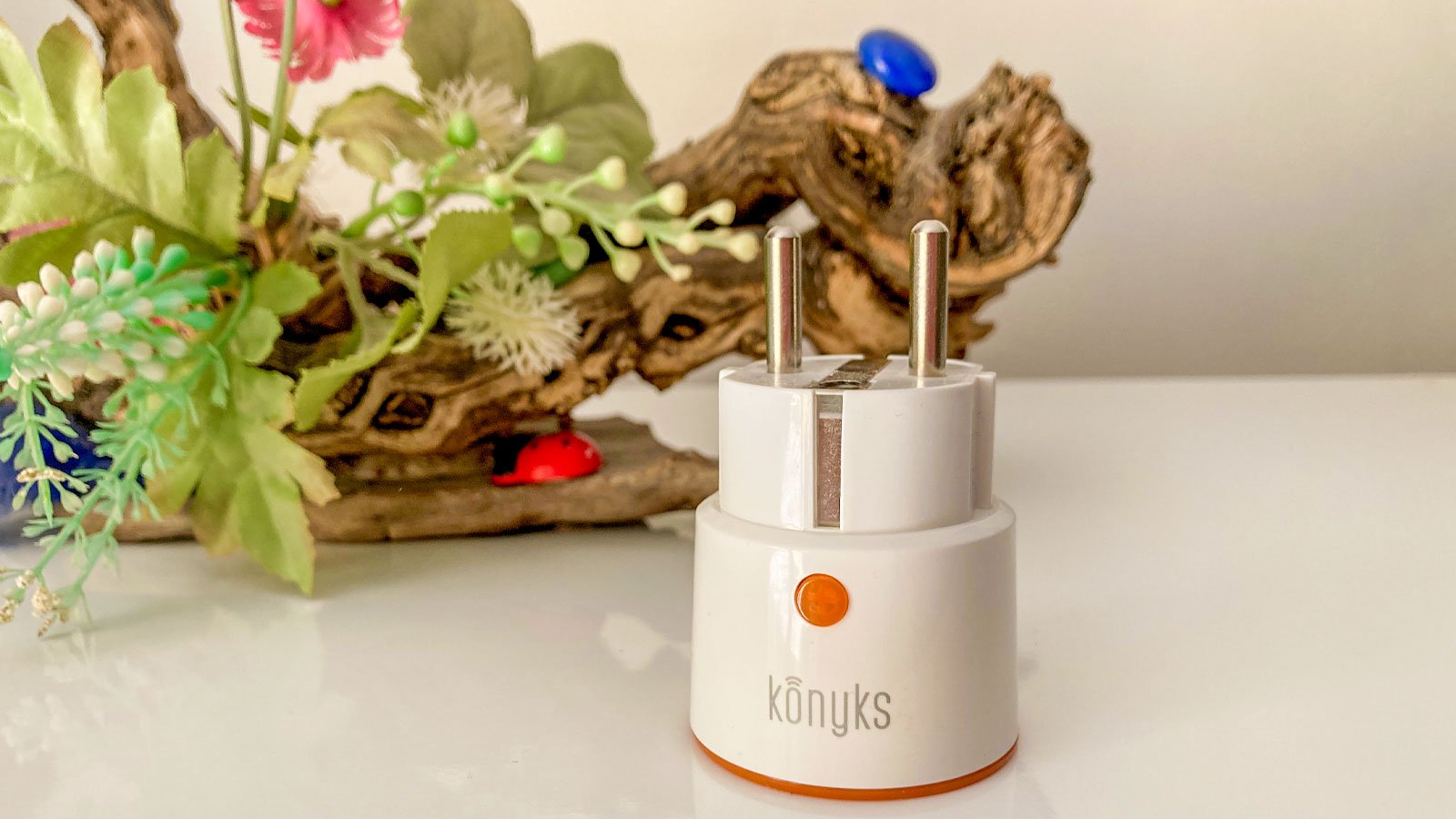

La prise affiche ainsi des dimensions plus que réduites de 46 x 46 x 70 mm pour un poids de 58 grammes. Vous pourrez sans souci brancher la belle sur une multiprise sans devoir enlever les autres branchements à côté d’elle, même s’ils sont imposants. C’est un énorme atout au sein d’un marché très concurrentiel où le moindre détail peut faire la différence.

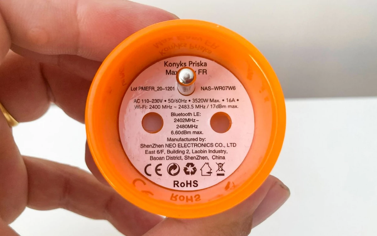

Avant cela, précisons que la Konyks Priska Max Easy peut supporter un courant de 16A pour une puissance maximale de 3 520 W. Vous pourrez donc brancher des appareils très gourmands dessus comme un radiateur électrique ou un four sans que ça ne pose de problème. Cette prise connectée est petite, mais costaude !

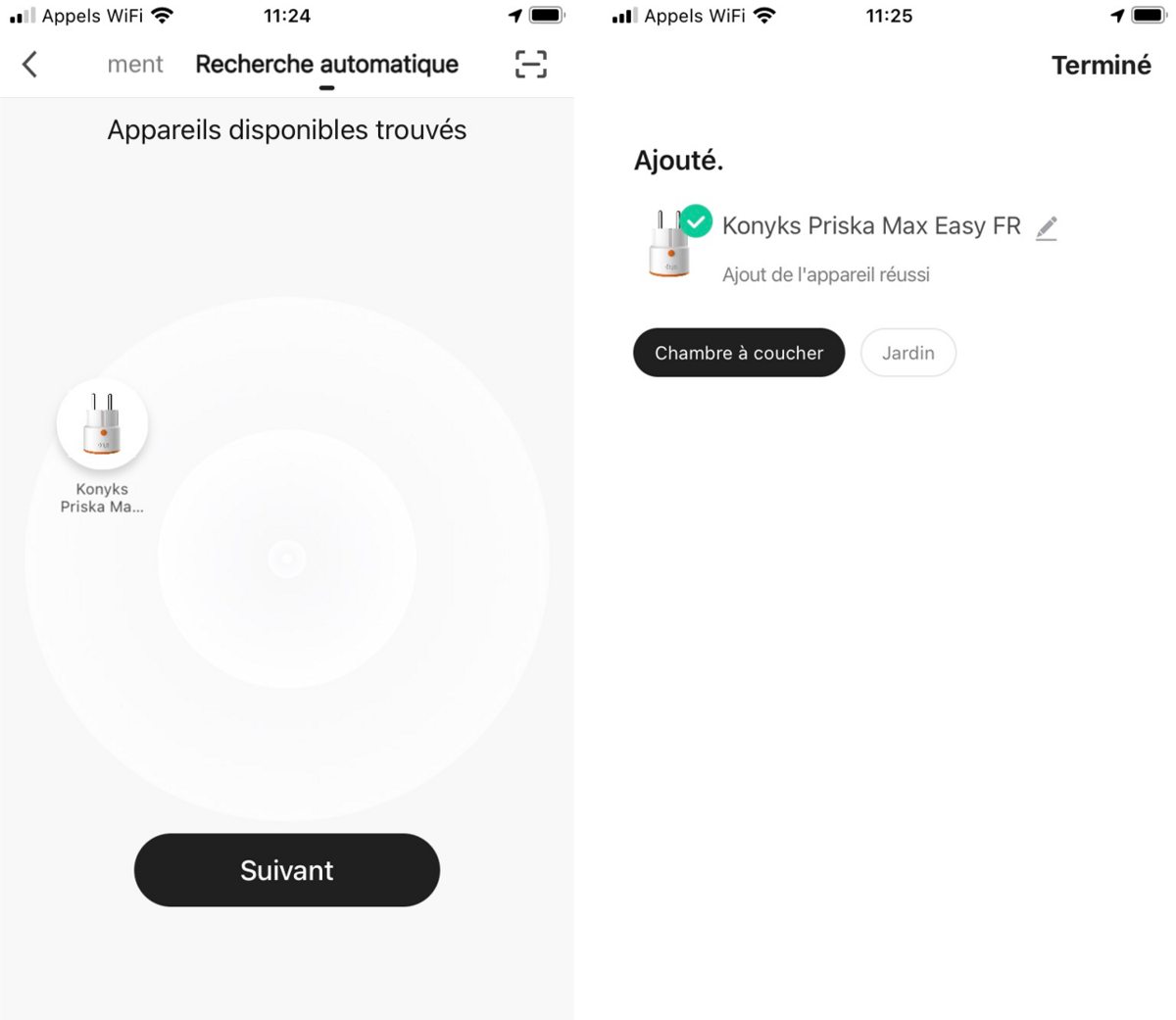

Grâce au Bluetooth, l’installation de la prise connectée française est plus simple que jamais. Elle est en mode appairage par défaut. Une fois branchée sur le secteur, elle est immédiatement détectée par l’application Konyks.
Il vous suffit de sélectionner la prise connectée et de suivre les instructions à l’écran pour la rendre opérationnelle. Temps total d’installation : moins d’une minute !

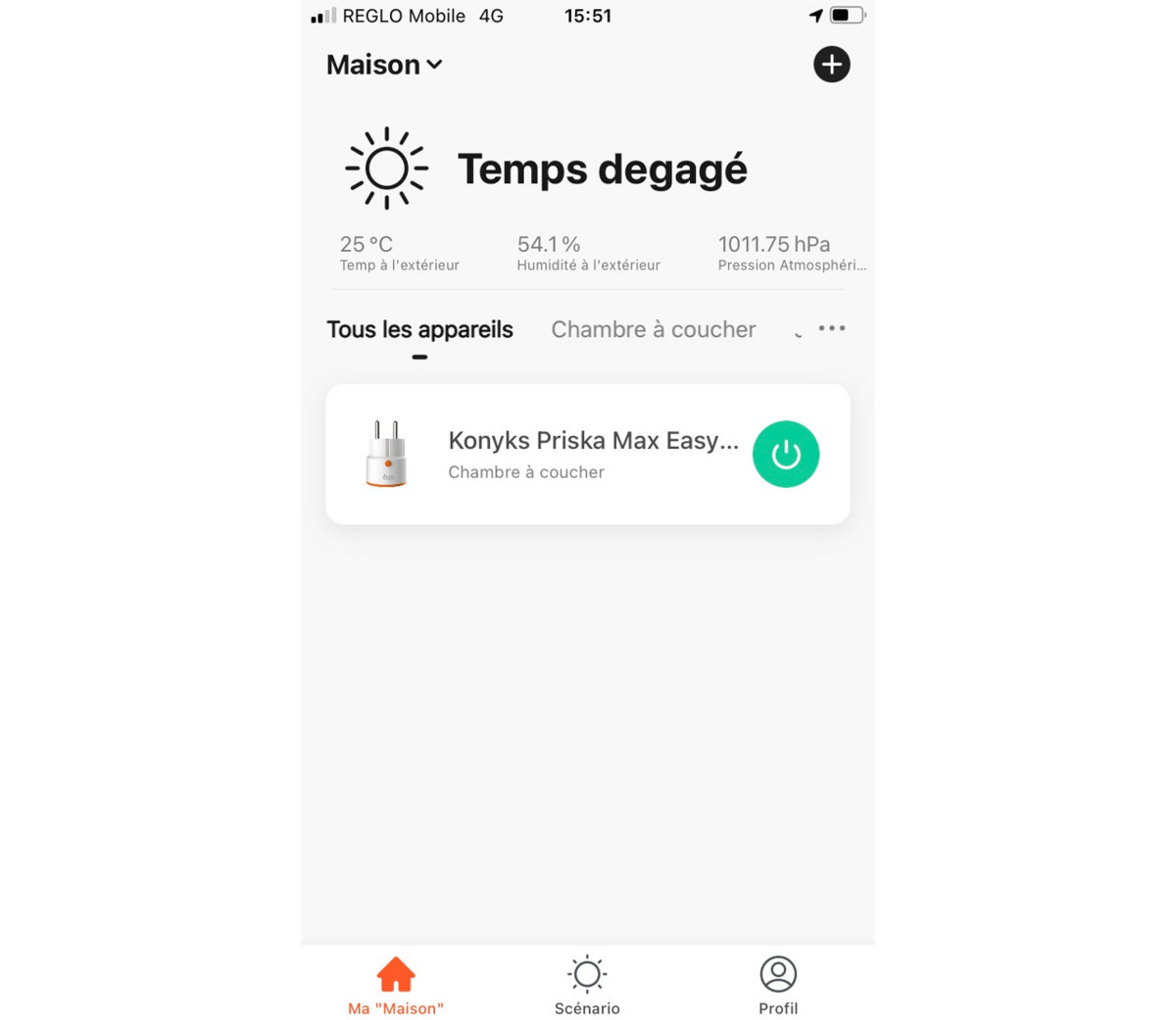

L’application Konyks est très simple d’emploi. Le menu principal présente tous vos objets connectés Konyks, classés selon les pièces de votre maison. Vous verrez aussi la météo locale, utile pour générer des scénarios automatisés. Depuis ce menu, vous pourrez allumer ou éteindre la Priska Max Easy.

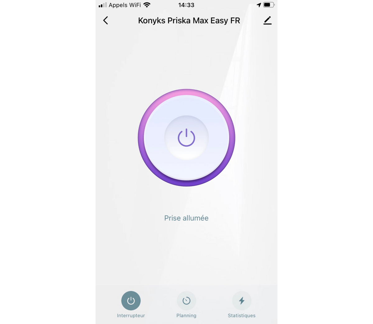

Pour plus d’interactions, il suffit d’appuyer sur l’objet à contrôler. Vous accéderez alors à un nouvel écran, rempli en grande partie par un interrupteur virtuel. Comme vous pouvez vous en douter, il sert à contrôler la prise directement.
Sous ce gros bouton, on distingue trois autres boutons de plus petite taille :
  • Interrupteur : un bouton de contrôle, redondant avec celui en grand format

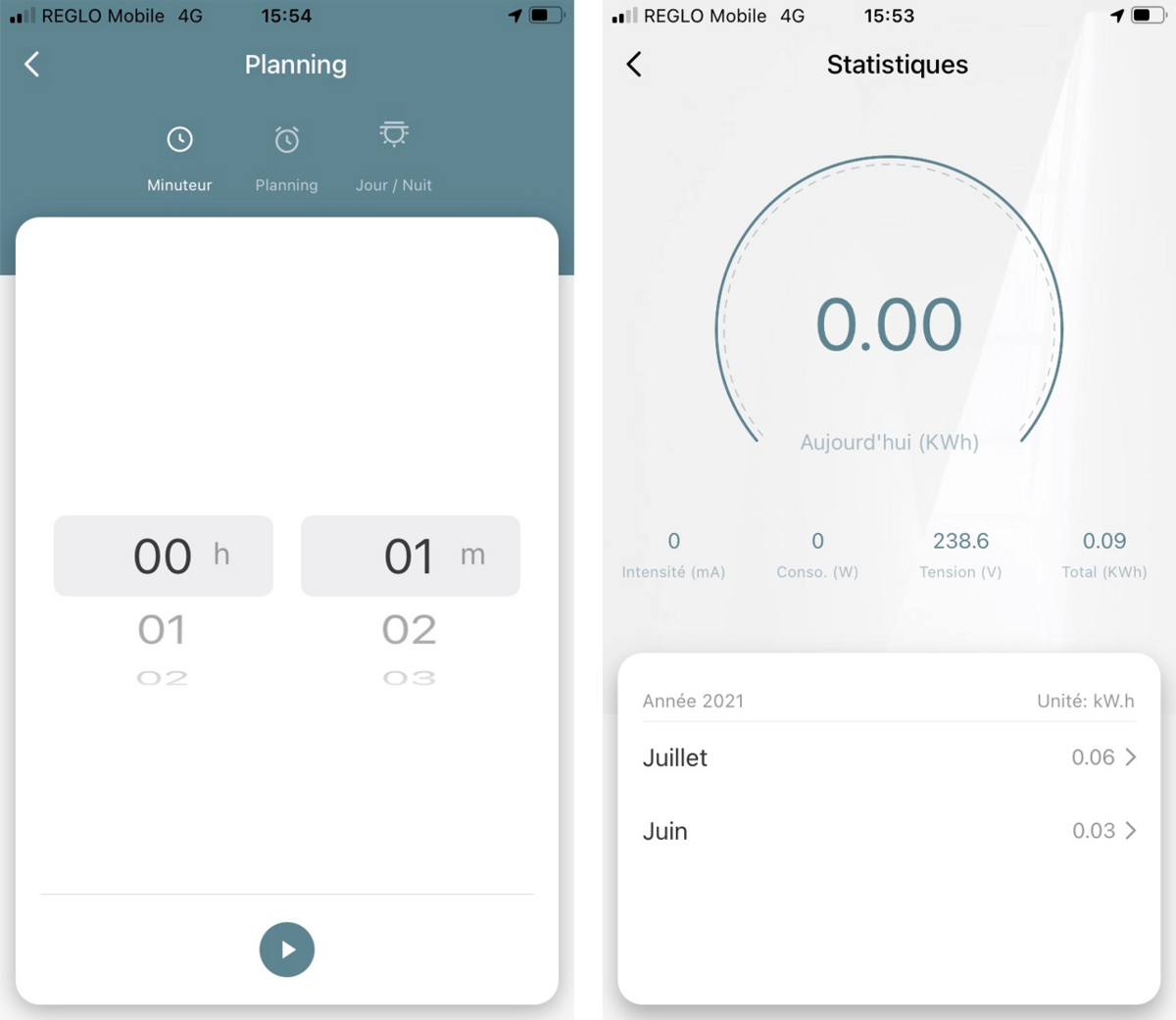

  • Planning : donne accès à plusieurs options comme un minuteur, un planning et la programmation jour/nuit
  • Statistiques : permet de voir la consommation électrique de l’objet branché à la prise Konyks
© Johan Gautreau pour Clubic
L’application se montre plutôt complète. Vous avez la main sur plusieurs types de timers afin d’allumer ou éteindre la prise selon les horaires qui vous conviennent. Vous pouvez aussi assujettir son fonctionnement selon le cycle solaire, pour allumer par exemple la veilleuse de bébé une fois le soleil couché.

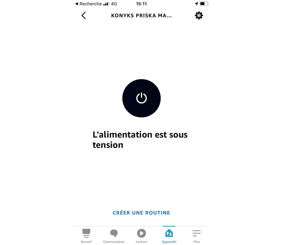

Tout ceci ne serait pas complet sans une compatibilité avec les assistants vocaux Alexa et Google Assistant. Une fois votre compte Konyks configuré au sein des applications Amazon Alexa et Google Home, vous serez à même de contrôler la Priska Max Easy avec la voix en passant par une enceinte connectée ou un écran connecté. Les amateurs de scénarios domotiques pourront aussi utiliser IFTTT, la célèbre application d’automatisation.
