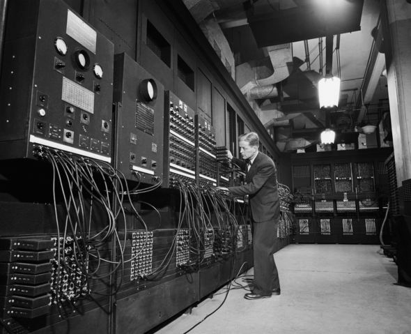

Un kit pour refaire l’ENIAC dans son garage… ça tente personne ?
