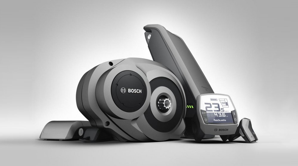

Dans un registre plus technique, il faut parler du moteur et de la batterie. Côté motorisation, la puissance en watts est la donnée la plus fréquemment communiquée. Maintenant, les vélos électriques étant bridés électriquement à 250 W et 25 km/h, c'est surtout l'emplacement (roue avant, pédalier, roue arrière) et la technologie de moteur (assistance proportionnelle ou « tout ou rien ») qui importera sur un vélo. Le couple, c'est-à-dire la capacité de traction, sera parfois mentionné (quand il est bon). Attention, quand on parle de 25 km/h, c'est bien de l'assistance dont il s'agit : il est possible d'aller plus vite en pédalant plus fort.
Vélos, longboards et trottinettes ont régulièrement des moteurs plus puissants, qui permettront de disposer de davantage de couple à défaut de produire plus de vitesse. Enfin, avec les trottinettes et les longboards, on trouve des modèles qui dépassent les 35 km/h ! Petite parenthèse pour signaler l'existence de speed bike ou vélos rapides, qui dépassent les 40-45 km/h mais sont considérés comme des cyclomoteurs (ils nécessitent assurance, casque, immatriculation, etc.).

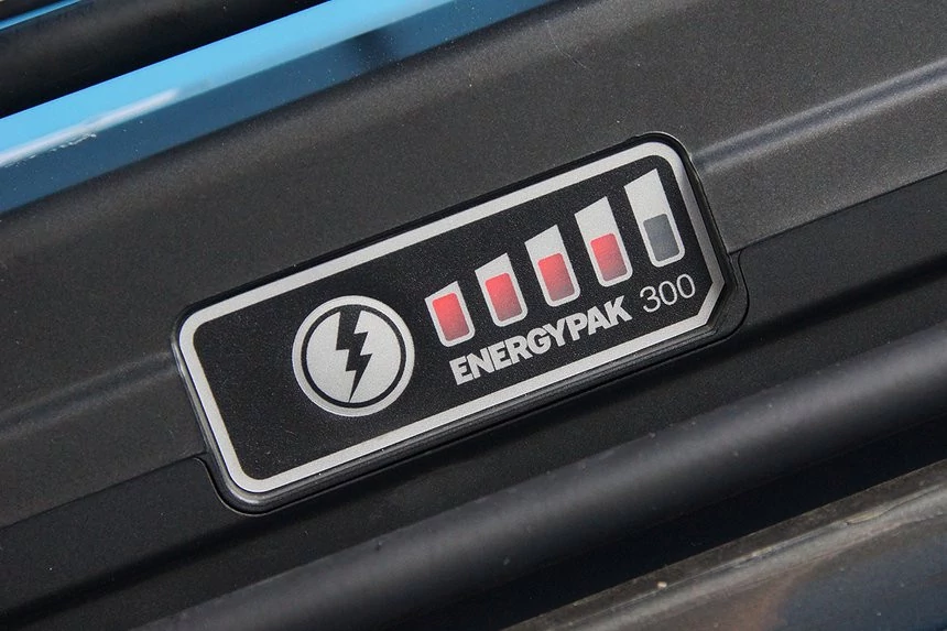

L'autre nerf de la guerre, c'est la batterie. Outre le type de batterie, et même si on se dirige aujourd'hui vers une harmonisation autour du Li-Ion et du Li-Po, ce sont la capacité (ampères-heure) et la tension (volts) qu'il vous faudra étudier de près. Une tension élevée va apporter plus de nervosité sous la pédale, une capacité élevée va doper l'autonomie. Les combinaisons volts et ampères-heure sont multiples. Notez que la batterie est un des éléments qui grèvent le plus le poids des moyens de transport électriques : les vieilles batteries au plomb, certes moins chères, sont à proscrire.

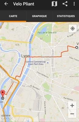

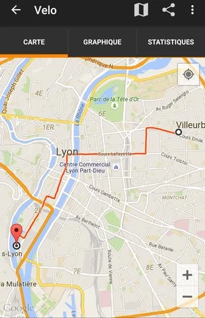

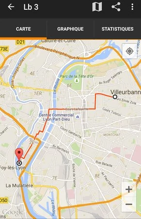

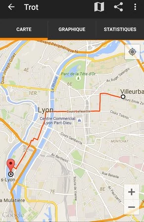

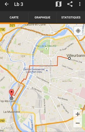

Pour évaluer l'efficacité et le confort de ces moyens de transport, je les ai évalués sur deux types d'épreuve : un trajet long domicile-travail (environ 8,4 km) et un parcours-type jalonné d'obstacles et de difficultés. Ce dernier comporte du franchissement (petit bateau en montée, trottoir en descente), des manœuvres précises (slalom, passage sur une plateforme inclinée étroite), le passage sur une surface accidentée, un freinage et une vitesse de pointe. J'ai par ailleurs effectué un même trajet domicile - travail avec un vélo presque normal. « Presque » car il s'agit d'un Dahon Mu P8, non motorisé, mais pliant et avec des roues de 20 pouces, plus petites qu'à l'accoutumée. En théorie, on va moins vite qu'avec un vélo de taille standard doté de roues de 26 à 28 pouces. En théorie...

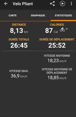

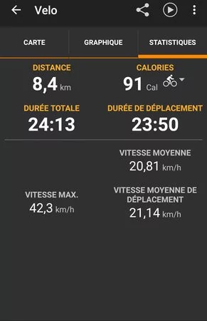

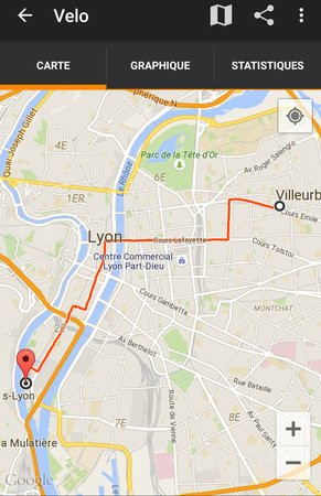

Voici les statistiques qu'a ressorti l'application Mes Parcours de Google avec le vélo pliant sur le trajet long

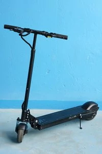

Commençons par ordre alphabétique des marques représentées, avec la trottinette Egret. Le modèle testé est le dernier né de la gamme, nommé One-S et vendu 1 349 euros. Le constructeur allemand a doté sa trottinette d'un moteur de 250 W et d'une batterie LiFePo4 (Lithium Fer Phosphate, de type Li-Ion) libérant 36 V et 8 Ah.
Parmi les données intéressantes qu'Egret communique, on trouve :
  • la vitesse de pointe de 35 km/h (c'est élevé) ;
  • l'autonomie de 20 km (c'est moyen) ;
  • le temps de charge de 6 h (c'est assez long) ;
  • le poids de 16 kg (c'est très lourd).
Ce poids conséquent s'explique également par la présence d'un double amortisseur, avant et arrière, ou encore, d'un frein à tambour. Et aussi parce que la construction de l'engin témoigne d'un soin et d'une robustesse rares : la One-S est solide comme un tank ! D'ailleurs, elle supporte jusqu'à 120 kg de charge.

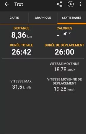

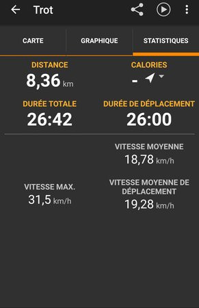

Parce que cette diablesse va vite : 31,5 km/h en pointe (d'après l'application Mes Parcours de Google) et 18,8 km/h en moyenne. Les 8,4 km ont été engloutis en 26 min 42, aussi vite qu'avec le vélo pliant ! La trottinette se faufile partout, saute les trottoirs et les monte sans broncher : le parcours de test devient parcours de santé. Et sur les pistes cyclables, je vais suffisamment vite pour suivre voire doubler la plupart des cyclistes. Là, je me retrouve toutefois dans la même situation de flou qu'avec le longboard, à savoir que je suis normalement supposé rouler sur le trottoir, mais que l'engin va largement trop vite pour y rester... Pour avoir expérimenté ces trajets variés plusieurs fois, l'usage des pistes cyclables colle parfaitement à la pratique de la trottinette ou du longboard électrique, en raison des vitesses moyennes atteintes.
L'accélération de la trottinette est douce, mais dès qu'on a dépassé les 20 km/h, la One-S se met à filer rapidement jusqu'à sa vitesse maximum. On reste plutôt zen, puisque les suspensions avant et arrière gomment correctement les aspérités du bitume (sans le confort d'un vélo doté de pneus gonflables) et le freinage ne manque pas de mordant. Quand on serre doucement la poignée de frein, la trottinette décélère, ça recharge la batterie. Quand on serre à fond, c'est le tambour de frein qui ferme ses mâchoires : il vaut mieux mettre son poids sur l'arrière pour éviter de trop déraper.

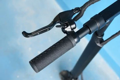

La poignée de frein et la sonnette sur la poignée gauche du guidon ; la prise pour recharger la batterie
Reste un point noir à souligner : la prétendue autonomie de 20 km nous semble bien ambitieuse. Après un trajet de 8,4 km, la jauge de la batterie est tombée à deux crans sur cinq. Autrement dit, l'aller-retour ne passe pas. D'après les techniciens d'Egret, la jauge est du genre sévère pour laisser un peu de marge à l'utilisateur. Il me faut préciser que je pèse 72 kg et que la topographie du trajet est quasi plate. Au passage, j'ai constaté qu'en montée, la trottinette tracte moins efficacement que le longboard.

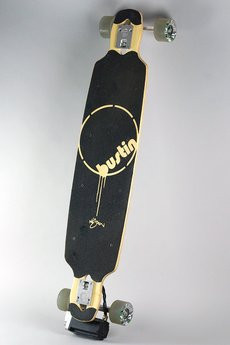

Ceux qui recherchent un ride engagé ont sûrement déjà lorgné du côté du longboard électrique de Evolve Skateboards. La marque australienne est chez nous assemblée et distribuée par l'équipe francilienne de Evolve Skateboards France. Cette dernière anime par ailleurs Ridemore.fr. Son directeur William Faugère, que nous remercions au passage, nous a envoyé une édition limitée Bustin Street, vendue 1 075 euros.
La planche d'un mètre est composée de huit plis d'érable canadien. Pour les connaisseurs, la géométrie est caractérisée par un léger concave (forme de U quand on regarde le nez de la planche à plat) ainsi qu'un léger cambre (U inversé quand on regarde le flanc de la planche) : de quoi donner un flex bien dynamique, auquel on ne s'attend pas en voyant la grosse batterie collée sur tout le ventre de l'engin. Les trucks « SuperCarve » à double articulation sont montés en dropthru, c'est-à-dire fixés par le dessus de la planche. Ça permet de rabaisser la planche, donc le centre de gravité, en dépit des trucks assez hauts.
Vidéo de test du longboard électrique Bustin Street de Evolve Skateboards
Un bel objet qui affiche tout de même 8 kg sur la balance. C'est lourd pour un longboard (plutôt autour des 3 kg en règle générale) mais finalement, cette Bustin est le moyen de transport le plus léger de nos quatre appareils. Voici les spécifications importantes à retenir au sujet de cette planche :
  • moteur brushless de 350 W ;
  • batterie Li-Po de 36 V et 7 Ah ;
  • vitesse maximum de 38 km/h (c'est énorme !) ;
  • autonomie jusqu'à 30 km (c'est bien) ;
  • charge maximum jusqu'à 100 kg (c'est assez bien) ;
  • temps de recharge de 1 h 45 avec le chargeur 4 A/h fourni (c'est rapide).

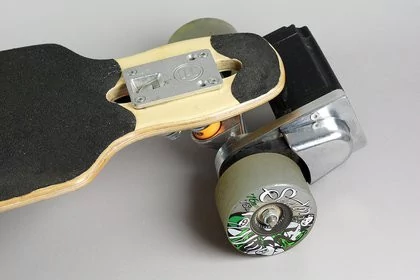

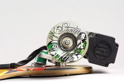

La transmission du moteur à la roue motrice (une seule roue suffit) est assurée par une courroie crantée. Le moteur est l'imposant bloc que l'on voit à l'arrière de la planche. Ce choix qui a certainement des raisons techniques n'est pas idéal puisque le bloc moteur vient facilement frotter ou taper sur le bitume. Et il empêche de relever sa planche par l'arrière en marche (trick parfois appelé « Tiger Claw »), même si la figure serait de toute manière délicate avec 8 kg de planche.

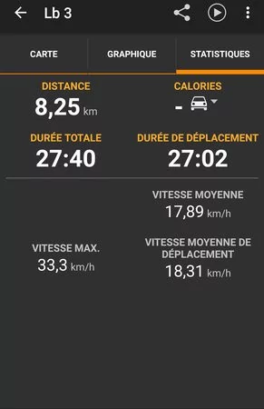

Cependant, sur le trajet domicile / travail de 8,25 km, effectué en 27 min 40, la vitesse moyenne ne dépasse pas 17,9 km/h. C'est déjà très bien, mais si je vais plus vite qu'avec la trottinette dans les grandes lignes droites, je dois bien me rendre à l'évidence : le longboard est pénalisé en ville par sa moindre capacité de franchissement. Un bateau trop haut : il faut descendre. Un passage sur des pavés ? Il faut ralentir pour éviter la perte de contrôle. Une séquence où les obstacles se densifient ? Le rayon de braquage conséquent limite l'aptitude au slalom. Une portion de surface sableuse ? La seule roue motrice dérape si on ne dose pas bien l'accélération. Sur route mouillée ? C'est très fortement déconseillé, y compris par Evolve Skarboards. Ici, on a d'une part, la batterie qui réduit la hauteur sous planche et d'autre part, le moteur très bas sur le truck arrière : ça frotte, ça coince, ça tape beaucoup plus facilement qu'avec un longboard normal. Et quand on doit récupérer la planche pour passer un obstacle, on s'arrache facilement le pouce sur le grip qui agit comme une ponceuse, forte des 8 kg à soulever. En résumé, le longboard électrique en ville n'est pas exactement ce qu'il y a de plus commode.

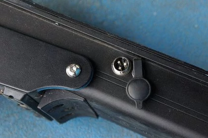

La prise pour recharger la batterie et le bouton marche-arrêt
En revanche, l'autonomie de 30 km est réaliste : j'ai pu réaliser trois trajets de plus de 8 km, et il restait encore du jus en magasin. Quant à la télécommande, je ne l'ai rechargée qu'une seule fois. L'appairage en Bluetooth est automatique, instantané et fiable. Et si 8 kg c'est beaucoup pour un longboard, ça reste le plus léger et le plus facilement transportable des quatre moyens de transport de cette sélection. Et au passage aussi, le moins cher (1 075 euros). Il faudrait éventuellement voir ce que donne en ville la version tout terrain que propose Evolve Skateboards.

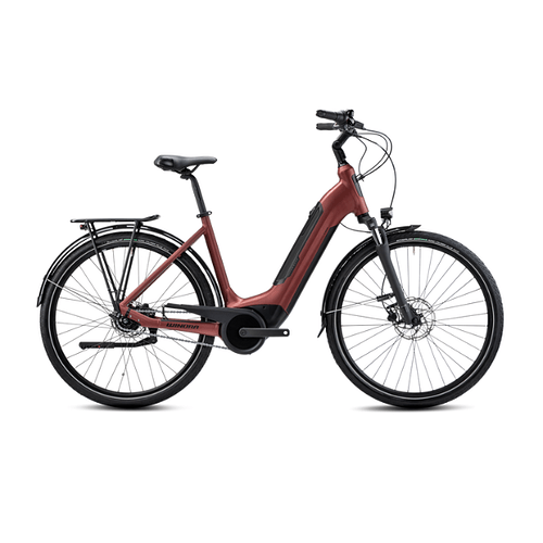

Que propose le Prime E+ ? D'abord, c'est un vélo bien construit : cadre aluminium, fourche et selle suspendues, double freins à disques hydrauliques, dérailleurs Shimano Deore 9 vitesses, pneus Schwalbe Energizer 28 pouces, porte-bagage, béquille, garde-boue et éclairages avant et arrière. Le Prime E+ pèse 25,6 kg, un poids peu ou prou dans la moyenne des vélos électriques.
Vidéo de test du vélo électrique Giant Prime E+
L'assistance proportionnelle est assurée par un moteur Yamaha de pédalier développant 250 W. Cette dernière génération de motorisation est supposée rivaliser avec le moteur Bosch Performance, référence absolue qui équipe la plupart des vélos électriques haut de gamme. Yamaha économise en revanche sur la commande électrique (par rapport à celle de Bosch avec écran rétro-éclairé) : elle se limite au choix du mode (éco, normal ou sport), à l'activation de l'éclairage et au témoin de batterie. Cette dernière, au Lithium-ion, dispose de 36 volts et 8,8 Ah de jus. A l'usage, le Prime E+ s'en sort bien :
  • autonomie de 50 km (c'est beaucoup) ;
  • vitesse de l'assistance limitée à 25 km/h (c'est assez bien) ;
  • recharge en 4 h (c'est correct).
Et pour aller plus vite que 25 km/h, il faut pédaler plus fort...

Autre avantage à souligner, notamment dans une ville comme Lyon : l'assistance électrique compense très bien le vent de face. Car oui, à Lyon, le vent est toujours de face, c'est étrange et épuisant... Et c'est également avec le vélo que je suis venu à bout du parcours type le plus sereinement et promptement. Avec des grandes roues et des amortisseurs, on passe partout. Il n'y a que dans un slalom serré qu'un vélo de cette taille peut manquer d'agilité, et encore. En matière d'autonomie, le vélo électrique est le moyen de transport le plus performant : après un trajet de 8,4 km en mode sport, la jauge de batterie n'est descendue que d'une barre sur cinq. Ça nous fait possiblement plus de 40 km en mode sport à un rythme soutenu, et bien davantage en mode normal ou éco. Dernier avantage du vélo : c'est le seul véhicule qui soit encore praticable sur route mouillée sans danger et de nuit.
Alors, zéro défaut pour le vélo électrique ? Si, il y en a bien un ou deux qui poussent à réfléchir. Le principal étant qu'un vélo doit rester dehors, laissant son propriétaire dans la crainte permanente du vol ou de la dégradation. Et vu le prix du vélo, la vigilance redouble naturellement. Alors si on a un garage à son domicile et un local à vélos sur son lieu de travail, c'est très bien. Mais quand on se sert de son vélo pour faire d'autres trajets urbains, avec des arrêts, le risque resurgit. L'autre hic, c'est que si on se laisse surprendre par une batterie vide, on récolte un vélo très lourd. Facilement deux fois plus lourd et plus cher qu'un vélo non motorisé, c'est finalement cela qui fait le plus hésiter.

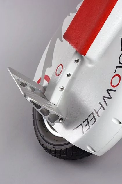

C'est à l'intérieur que se cache la complexité. Outre le moteur de 1500 W et la batterie Li-Ion Sony de 51,8 V et 4 Ah, il y a deux éléments importants constituant l'essence même du produit : son électronique, qui va produire l'équilibre avant/arrière (carte mère, capteurs gyroscopiques et contrôleur de puissance) et son système de transmission par induction électro-magnétique (jante en ferrite mue sans contact, par des aimants). Les deux seules pièces soumises à une usure physique sont le pneu et les charnières des cale-pieds : la longévité du Solowheel est supposée généreuse. Ce qui permet aux distributeurs exclusifs de Solowheel Europe (une marque américaine à l'origine) de justifier l'investissement initial conséquent de 1 800 à 2 000 euros (selon qu'on opte pour une génération 4 ou un S300 de génération 5).

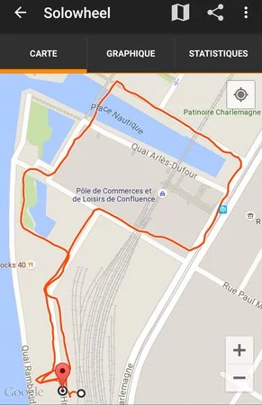

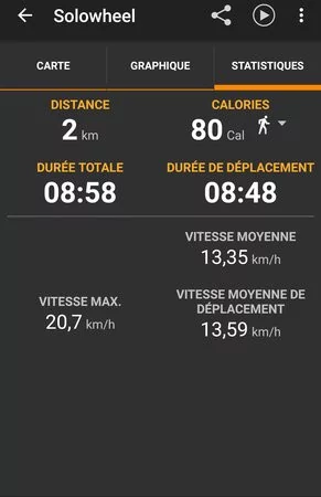

Le Solowheel est un cas totalement à part. J'avoue avoir renoncé à parcourir les 8,4 km qui séparent mon domicile du travail avec l'appareil. D'abord, parce que le trajet emprunté comprend beaucoup de pistes cyclables. Avec 20,7 km/h de vitesse de pointe et 13,3 km/h en moyenne, le trajet prendrait trop de temps. Pas loin de 40 minutes, et beaucoup plus en restant sur les trottoirs. Ça ne me convient pas pour ce trajet parce que je recherche une solution rapide, mais aussi parce que la position raide comme un piquet sur une durée aussi longue n'est pas confortable. En prime, on a vraiment l'impression de se transformer en culbuto à roulette. Non au lieu de ça, je me suis contenté d'une balade sur un parcours bien dégagé et fermé à la circulation de 2 km, effectué en 9 minutes.
Et pour être tout à fait honnête, je manque encore d'assurance sur cet engin. A la fois pour slalomer sereinement entre les piétons ou pour doser son équilibre sur les trottoirs étroits (à faible vitesse donc), mais aussi pour gérer tous les démarrages, aux feux par exemple. Sans compter que quand on perd l'équilibre, on ne sait pas toujours comment va réagir le Solowheel. Une fois il est parti tout seul droit devant, visiblement plus à l'aise sans moi dessus. J'ai dû courir derrière pour le rattraper. Plus généralement, lors d'une chute ou si on soulève le Solowheel allumé, la roue s'affole un instant puis elle se coupe et la LED se met à clignoter en rouge : il faut éteindre l'appareil puis le rallumer. Le bon point, c'est que les chutes sont totalement bénignes : avec les pieds non loin du sol et aucun obstacle devant, on se dégage facilement du monocycle. Il faut juste espérer ne pas se prendre un retour de cale-pieds dans le tendon d'Achille (chaussures montantes à privilégier).
Ceci étant dit, un pouvoir d'attraction indicible émane du Solowheel. J'ai envie d'y revenir, en dépit de la difficulté. Parce que je sens que je progresse un peu à chaque fois, même doucement, et parce que cette sensation de flotter au-dessus du bitume est assez inédite et plaisante. La roue gonflable absorbe bien les chocs, le Solowheel roule en silence. A défaut d'être détendu, je trouve l'expérience paisible. Au bout d'un moment, les virages se négocient facilement, l'appréhension des petits obstacles s'amenuise. Et il faut bien reconnaître que cette roue passe à peu près partout sans broncher, pour peu que le corps anticipe les reliefs. La route mouillée n'est pas un problème (en revanche pour les virées nocturnes le Solowheel manque d'éclairage). Non, il n'y a véritablement que les démarrages qui me posent encore problème : je parviens à les gérer sans appui, mais pas sans vaciller. Il me faut donc souvent écarter les bras sur les premiers mètres pour me stabiliser : au milieu d'une foule, c'est la distribution de baffes assurée. Ce sentiment de ne jamais être sûr que je vais bien réussir mon démarrage, m'est pénible, même si les statistiques s'améliorent à chaque fois.

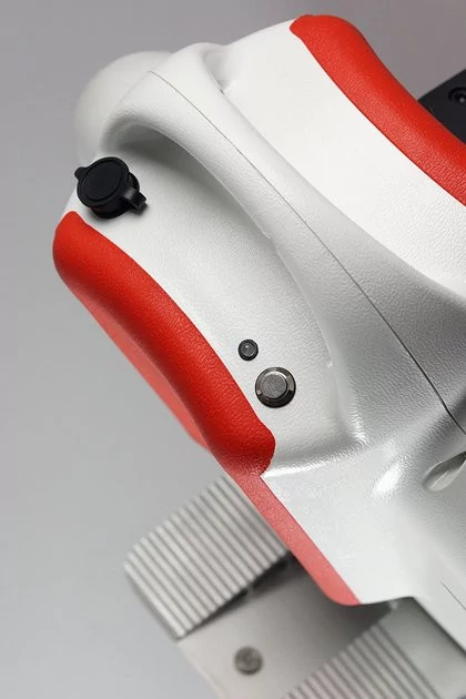

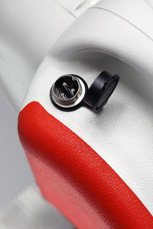

La prise de recharge du Solowheel

En cas de distance importante, comme pour notre trajet de plus de 8 km, le vélo s'impose assez naturellement, même si la trottinette et le longboard que nous avons testés demeurent efficaces puisque rapides. Le Solowheel, destiné aux zones piétonnes, n'est pas taillé pour les longues distances.
La topologie des trajets est aussi un facteur important puisque tous ces engins n'ont pas la même capacité de franchissement, ni la même agilité en toutes circonstances. Le longboard testé de Evolve Skateboards ne passe pas partout (moteur proéminent et petites roues), alors que le Solowheel et la trottinette font preuve d'une agilité exemplaire. Avec cette réserve, concernant le Solowheel : celle de bien savoir le maîtriser. Quant au vélo, il est interdit sur les trottoirs : à Lyon, c'est bien souvent qu'on arrive en bout de piste cyclable et qu'on ne sait plus où aller.
