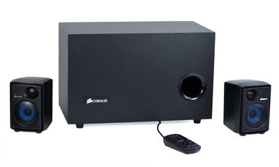

Après une offensive réussie du casque HS1 pour gamer, Corsair s'attaque à un autre segment de l'audio très convoité, celui des kits d'enceintes 2.1. Là aussi, le produit est orienté gamer, avec un positionnement très haut de gamme. Le SP2500 va donc tenter de taquiner son concurrent direct qu'est le Z623 de Logitech (ou le plus ancien Z2300). Etant les seuls journalistes français à avoir fait le déplacement à la présentation londonienne du SP2500 à la mi-décembre, nous pouvons vous proposer ce test en avant-première !
Corsair SP2500
Présentation du kit
Du jeu sans 5.1 ? Et oui, s'il est vrai qu'un kit surround vous plonge davantage dans le feu de l'action, le 5.1 reste compliqué à installer, encombrant et plus coûteux à qualité équivalente. Corsair ne se privera toutefois d'aucune possibilité : si le SP2500 marche, un petit frère à cinq satellites pourrait tout à fait voir le jour. Mais pour l'heure, le constructeur mise sur du 2.1.
Le grand déballage

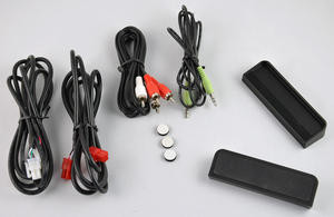

On découvre ainsi deux satellites, de taille relativement modeste (108 x 120 x 159 mm) et un énorme caisson de basses en bois (460 x 258 x 297 mm). Le design n'apporte rien de spécial au genre, la finition est en revanche soignée. Le carton renferme également une télécommande filaire avec écran LCD 1,8 pouce, 2 cales, trois gommes autocollantes (pour fixer la télécommande au besoin) et les câbles (alimentation, ATX, audio RCA/RCA et jack/jack 3,5 mm).
Accessoires fournis et télécommande filaire

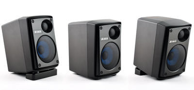

Les cales permettent de modifier l'orientation des satellites, afin d'optimiser le rendu stéréo. Par défaut dirigés à 2,5 degrés vers le haut, les haut-parleurs pourront atteindre 11 degrés en plaçant les cales à l'avant. Et si les enceintes sont logées en hauteur, le son pourra être rabattu en mettant les cales à l'arrière.
Satellites avec ou sans cales

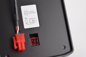

Il sera de toute façon compliqué de placer les satellites très loin du caisson puisque les câbles fournis ne font que 1,7 m. Et comme Corsair a choisi de l'ATX 4 pin pour des raisons techniques, il va être dur de les remplacer. Ces câbles d'alimentation PC font rarement 2 mètres de long...
Une connectique ATX 4 pin pour les satellites

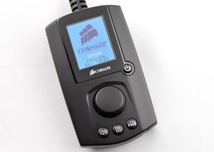

Pour ce qui est de la connectique audio, le SP2500 propose deux entrées son sur le caisson (jack 3,5 mm et RCA). La télécommande intègre quant à elle une entrée et une sortie en jack 3,5 mm, ainsi qu'une prise mini-USB servant à mettre à jour son firmware (pour des ajouts éventuels d'effets sonores ou égaliseurs).
Connectique à l'arrière du caisson et sur la télécommande

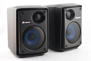

Chaque satellite dispose de deux voies : un tweeter de 25,4 mm à dôme en soie pour les aigus et un transducteur de 76,2 mm pour les mediums. Les graves sont assurés par un haut-parleur de 203 mm logé dans le caisson. Le SP2500 dispose de 6 amplificateurs de classe D, un par voie et deux pontés pour le caisson. Nous verrons plus loin l'intérêt d'une amplification indépendante.
Le kit cumule 232 Watts au compteur, répartis comme suit : 16 Watts par tweeter, 40 Watts par haut-parleur de mediums et 120 Watts pour le caisson de basses. Chaque satellite affiche donc une puissance de 56 Watts. Les plages de fréquences couvertes par les différents éléments sont les suivantes : 35 Hz - 140 Hz pour le subwoofer, 100 Hz - 5 kHz pour les intermédiaires et 5 kHz - 20 kHz pour les tweeters.

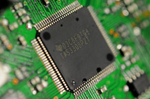

Le SP2500 utilise un DSP (Digital Signal Processor) logé dans le subwoofer qui va être chargé entre autres d'appliquer les crossovers. Késako ? Il s'agit de deux filtres numériques qui vont séparer les graves des mediums puis les aigus des mediums, avant amplification. Ce tri effectué en amont va permettre d'envoyer des flux simplifiés aux amplificateurs appropriés, lesquels transmettront leur signal au transducteur dont ils ont la charge. Un système qui permet en théorie de restituer un son plus précis et de réduire les risques de distorsion.
Le DSP haut de gamme Texas Instruments TAS3308
