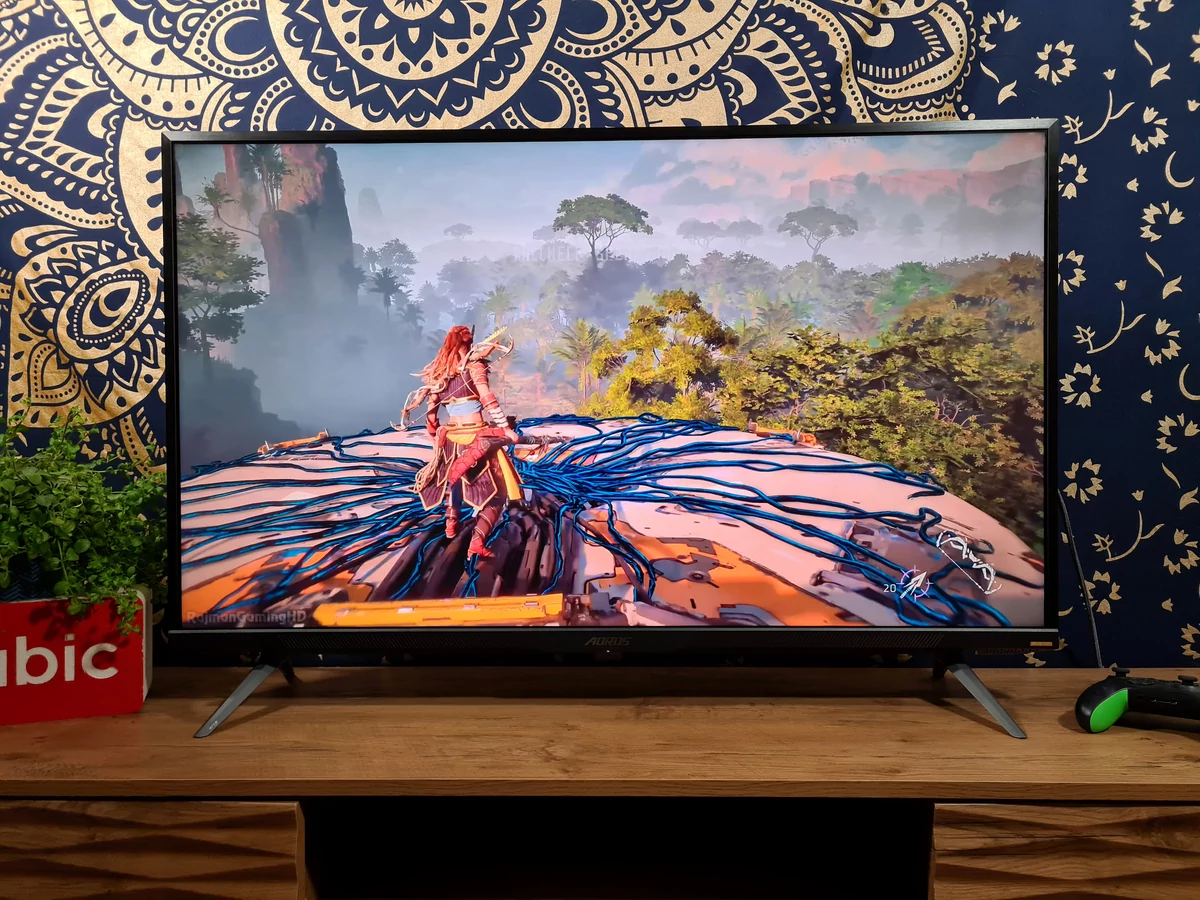

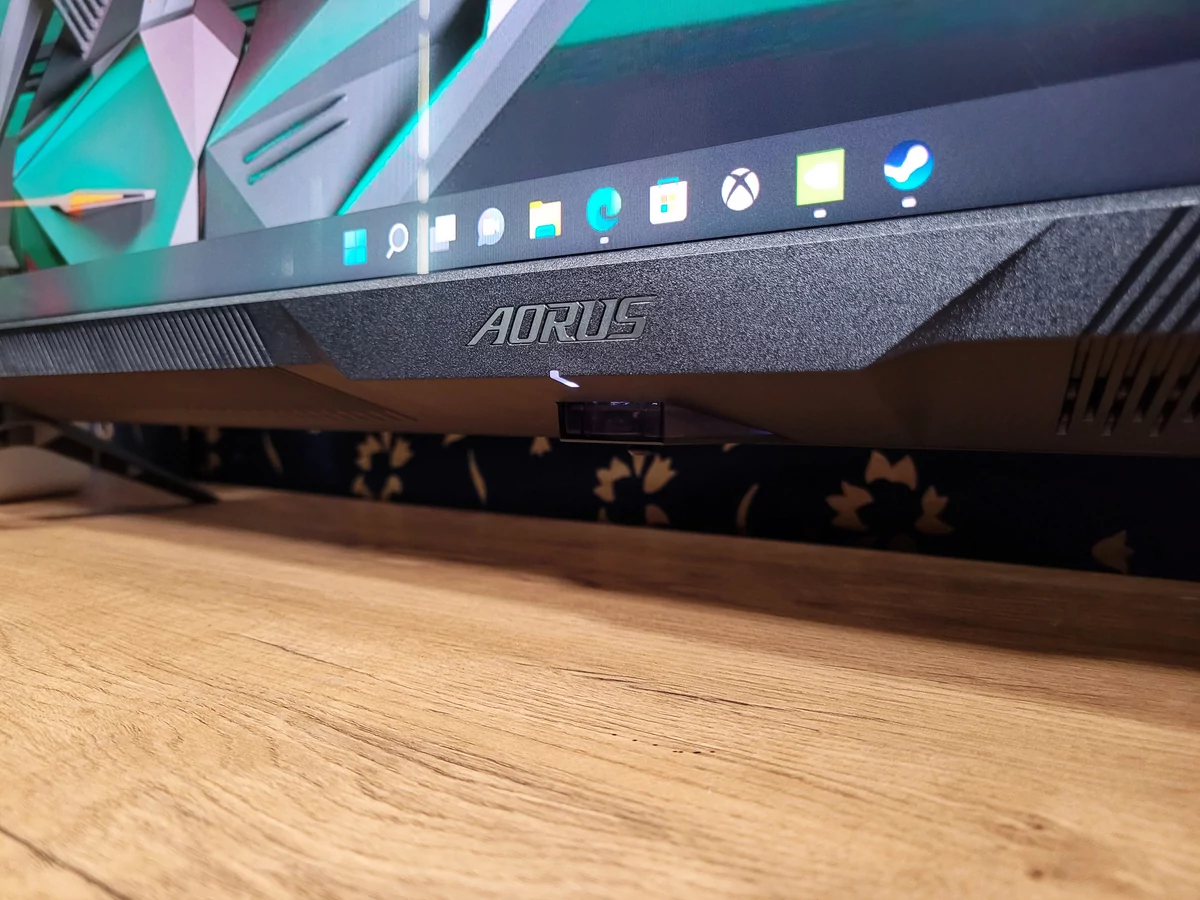

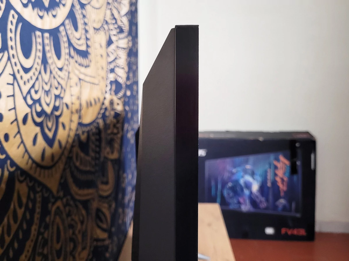

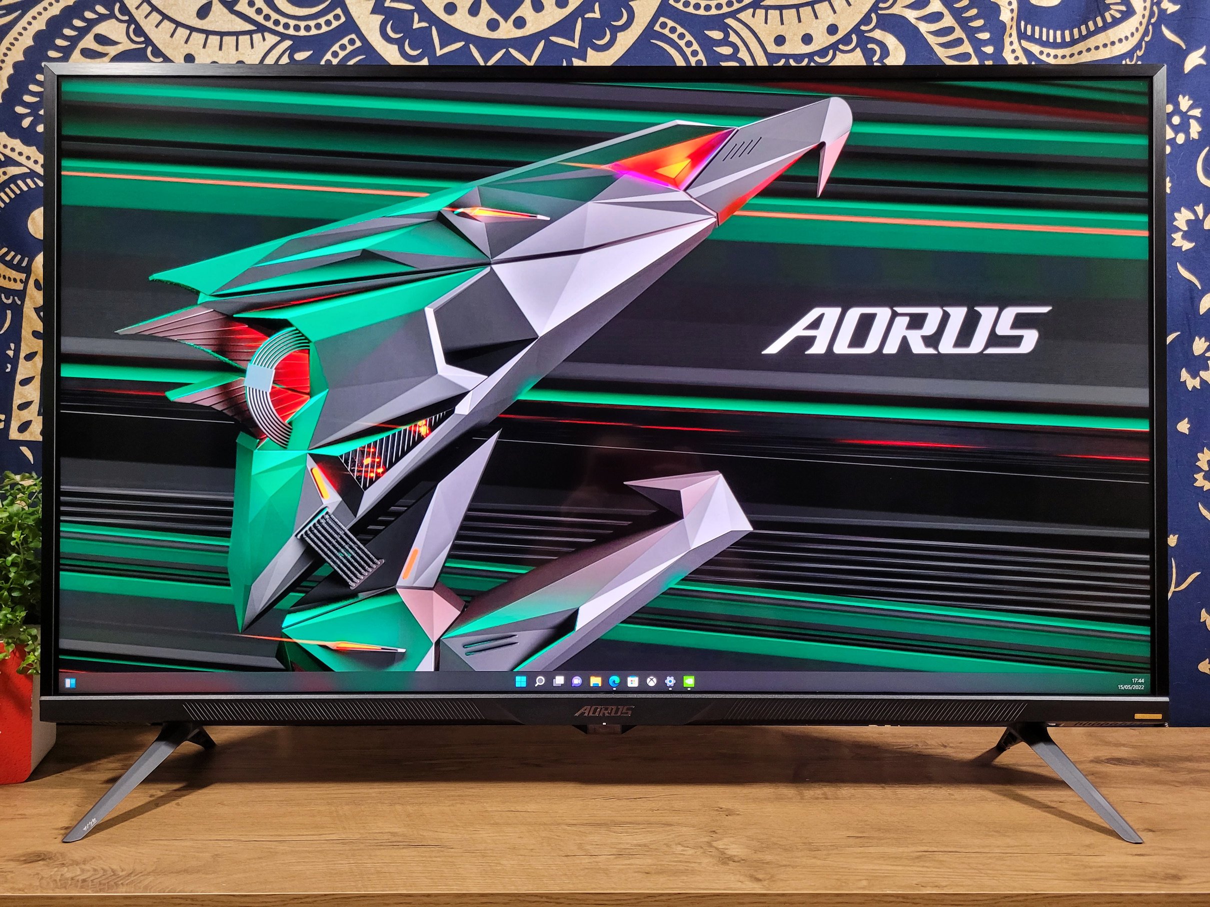

Pas de grande excentricité avec ce FV43U. Gigabyte nous livre un écran relativement simple dans sa conception qui, de face, à des airs de petit téléviseur. Avec ses 43 pouces en 16:9, le format y est pour beaucoup. Il est clair que sur un meuble TV le moniteur parait petit, mais sur un bureau il prend l’aspect d’un véritable monstre sur lequel il est difficile de jouer en gardant la distance habituelle chaise/bureau.

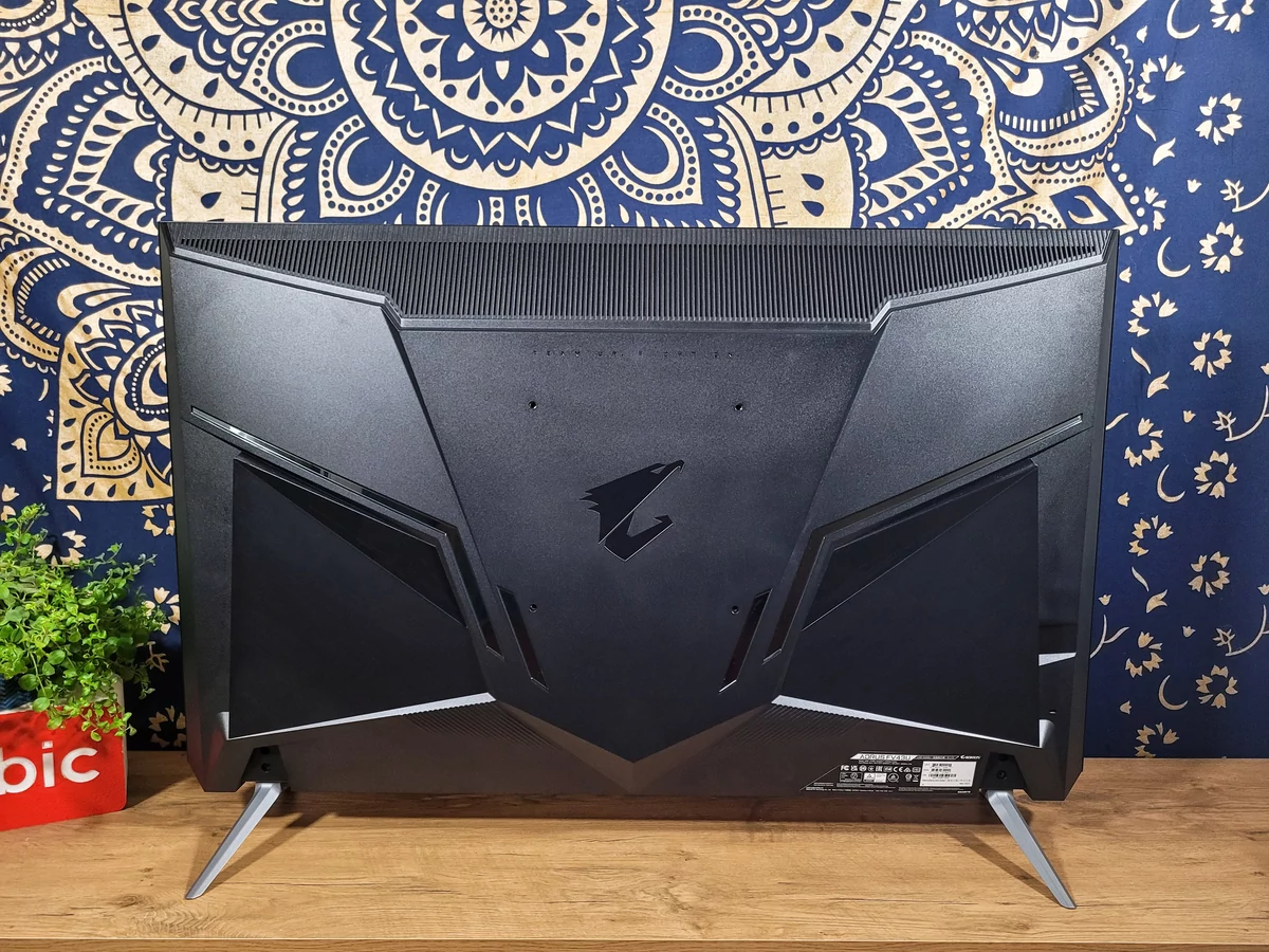

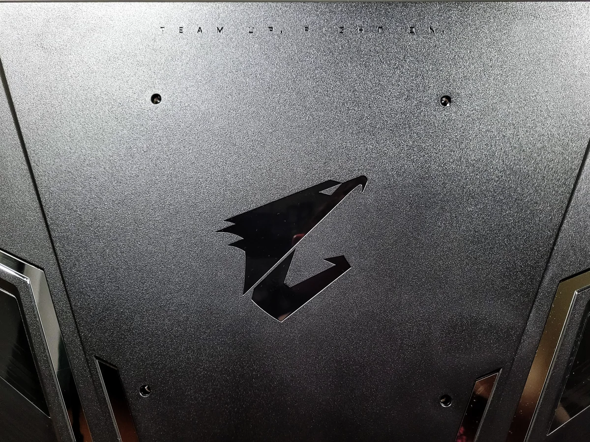

On s’aperçoit mieux du caractère gaming de cet écran avec la partie arrière. Courbes agressives, logos et référence au jeu, ne manquent que quelques LEDs ; Gigabyte nous en prive avec le FV43U, tant mieux ! Le moniteur s’installe facilement seul, avec un poids limité de 10 kg.

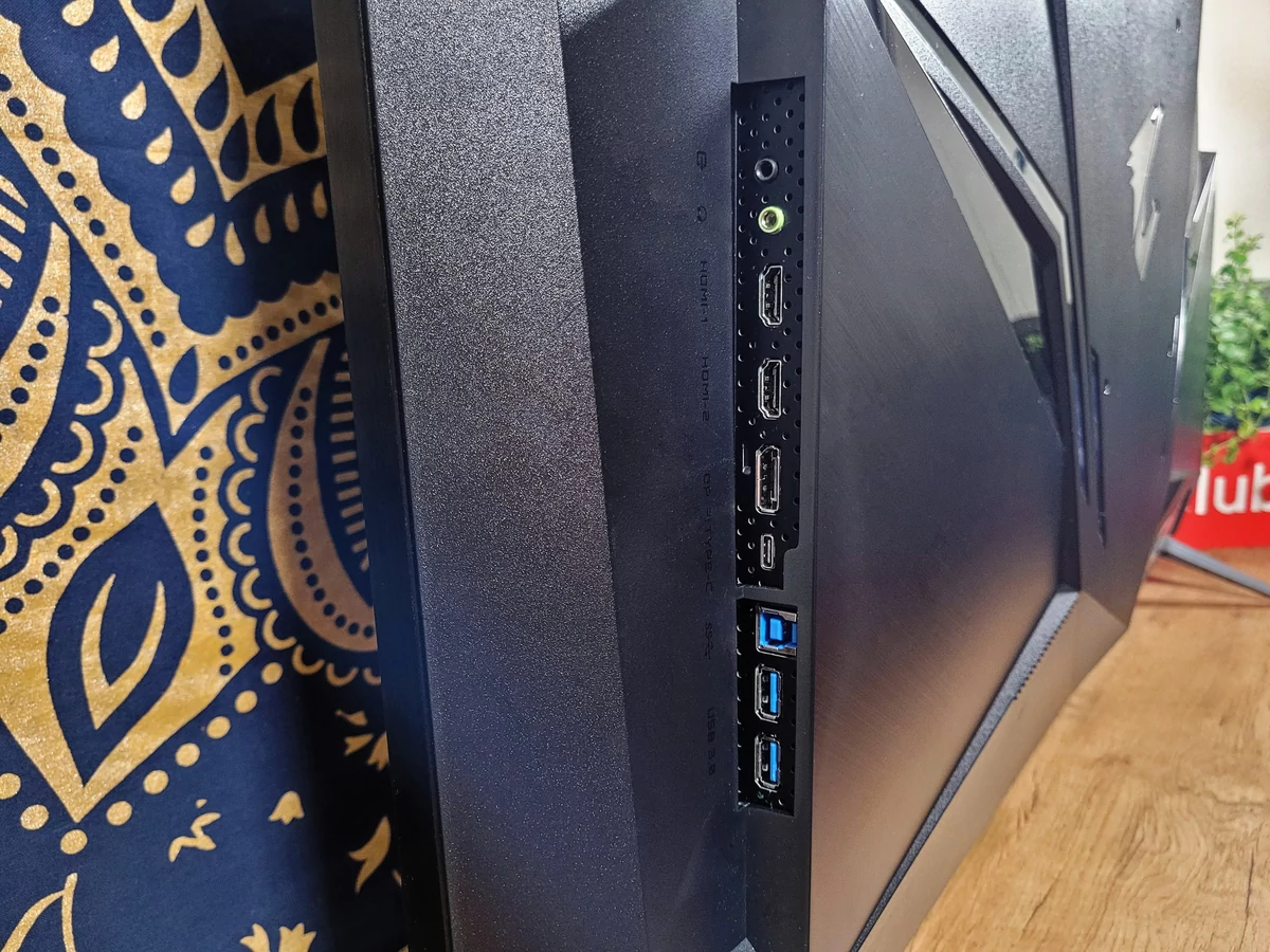

Le câble d’alimentation se connecte à gauche tandis que l’ensemble des connectiques vient se ficher à droite. Aucun passage de câble au menu, on se débrouillera sans.

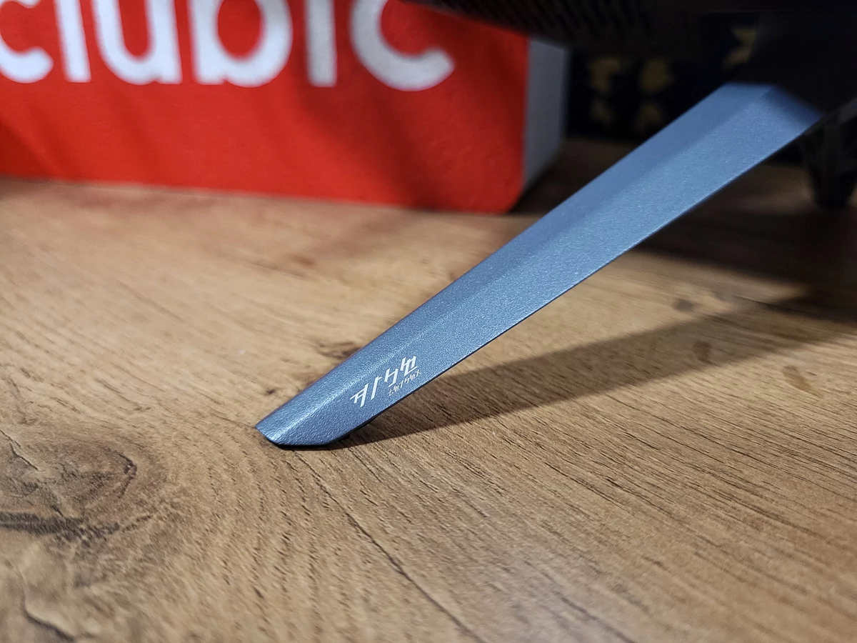

Les pieds et leur fixation sont tout ce qu’il y a de plus basique. Ils maintiennent parfaitement l’écran et laissent un espace suffisant en hauteur pour permettre de placer une petite barre de son ou autre. Le moniteur mesure environ 9 cm sur l’épaisseur ; ses pieds occupent quant à eux un peu plus de 25 cm de profondeur, ce qui raisonnable.

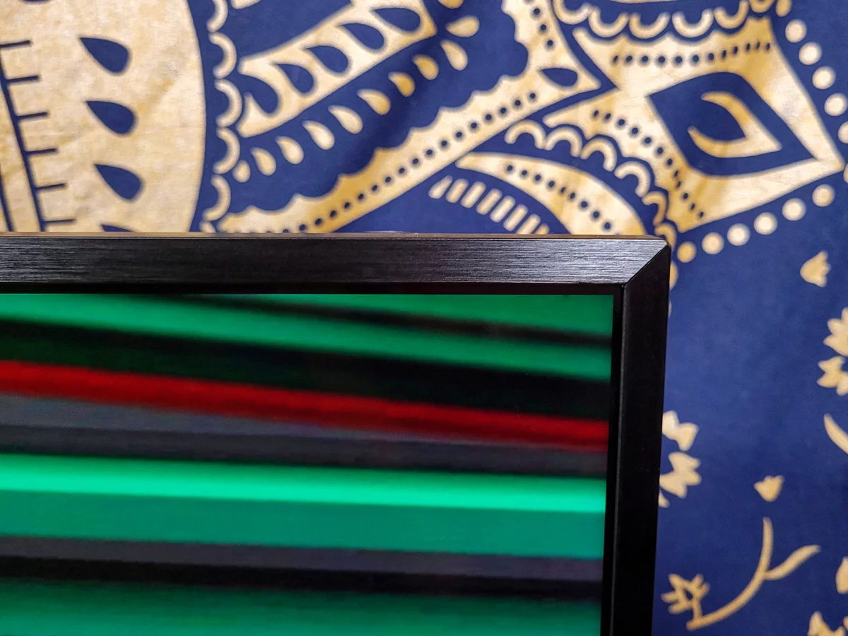

Les bordures chromées restent assez larges mais n’empêchent en aucun cas une bonne immersion. La bordure inférieure est un peu plus épaisse, en son centre le joystick permet de prendre contrôle de l’OSD. Une télécommande est normalement fournie avec le moniteur, mais est absente dans notre cas. Enfin, le système audio composé de deux haut-parleurs de 2 x 12 W est intégré en bas du châssis, de chaque côté.

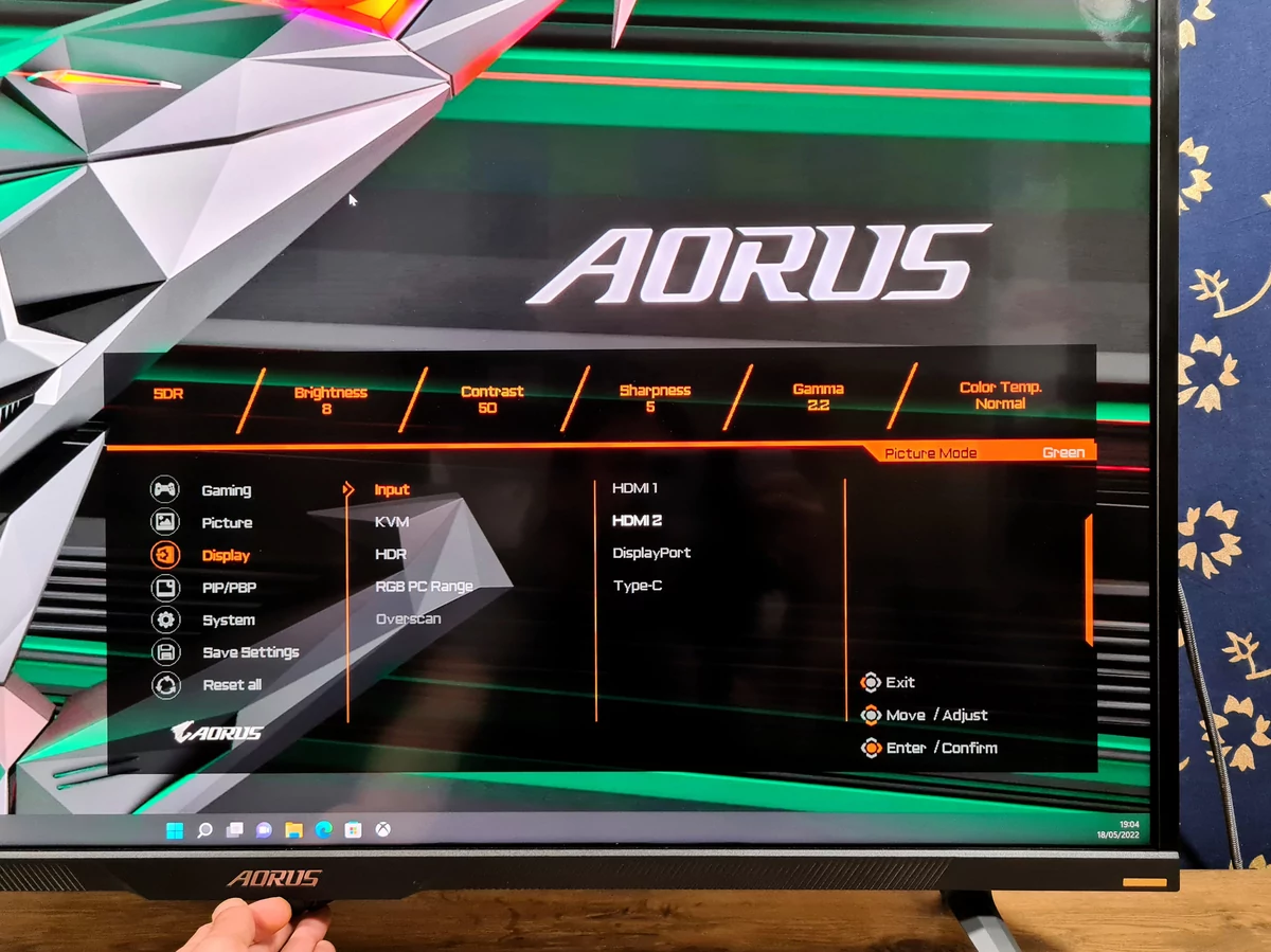

L’AORUS FV43U est généreux en matière de connectiques et se destine aussi bien aux consoles de nouvelle génération qu’au PC. On y retrouve en effet deux ports HDMI 2.1 qui prennent en charge la 4K à 120 Hz et les technologies VRR sur consoles, un DisplayPort 1.4, un USB Type-C, et encore deux ports USB 3.0. Le tout est complété par deux sorties audio jack 3.5 mm.
Mention spéciale pour la fonction KVM, une constante chez le constructeur sur ses écrans de milieu et haut de gamme. Cette dernière permet de contrôler deux machines avec un seul combo clavier/souris/écran, idéal dans un setup de stream par exemple.

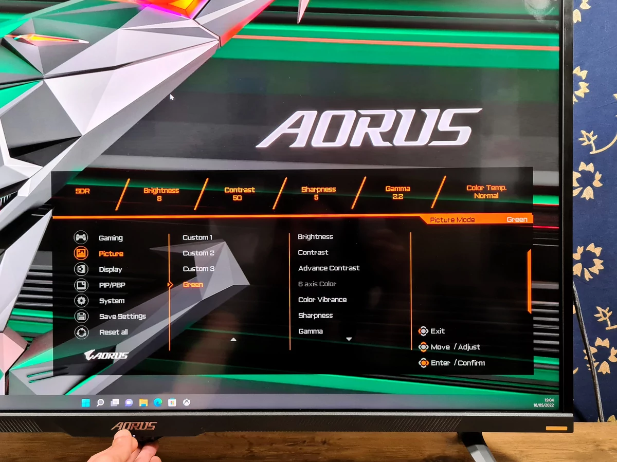

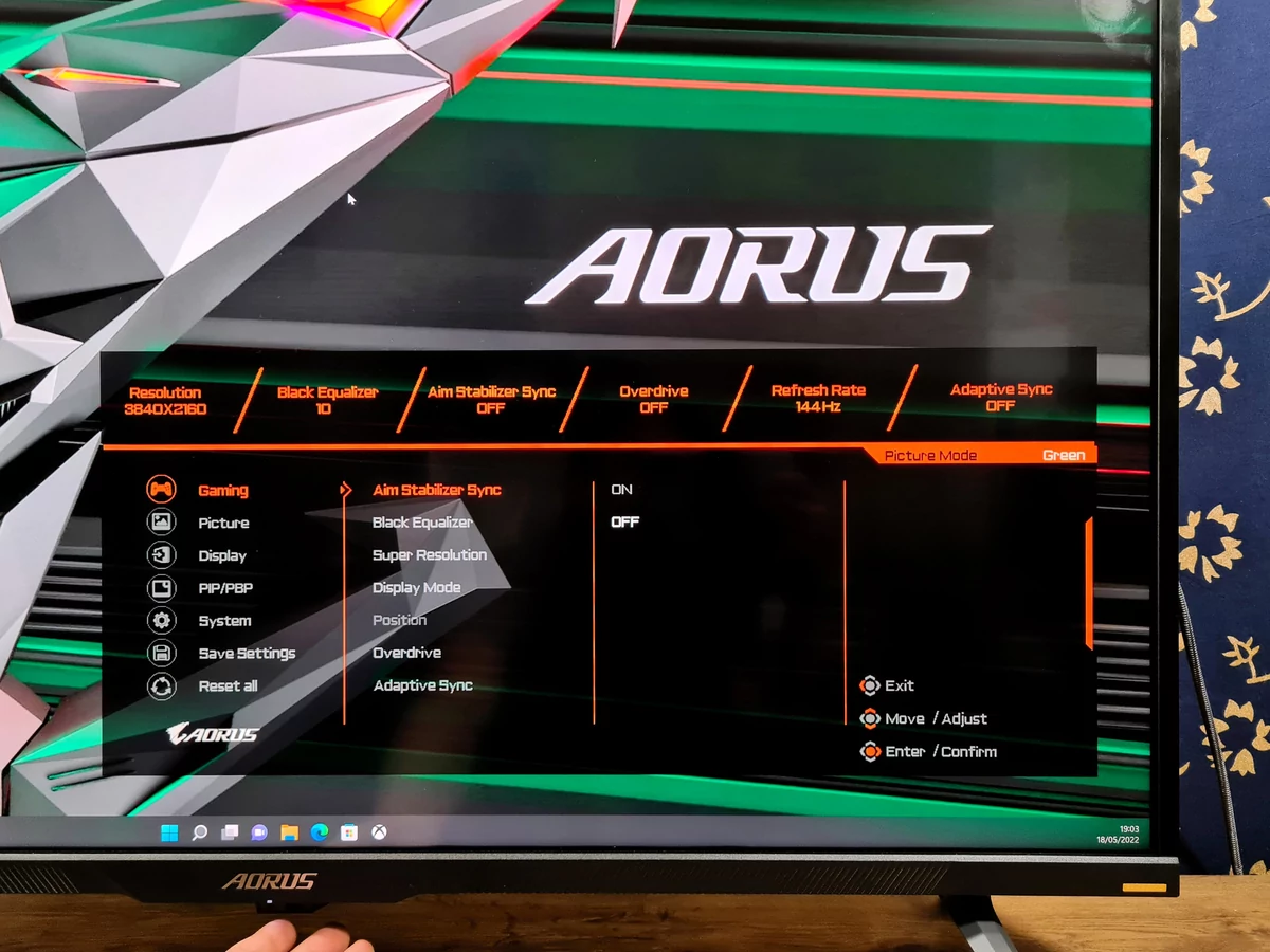

L’OSD des moniteurs AORUS est toujours aussi efficace et se contrôle via un unique joystick. Il est toutefois également contrôlable via le logiciel OSD Sidekick, chose bien pratique surtout si l’on perd la télécommande ! Des menus clairs et complets y sont accessibles, l’exhaustivité plaira à ceux qui apprécient accéder à de nombreux paramètres.
On y trouve notamment un total de huit modes d’images, dont trois modes « Custom » qui s’accompagnent d’ailleurs de trois profils personnalisables et enregistrables via la mémoire embarquée du moniteur. Les réglages sont nombreux pour ajuster l’image à notre guise, les modes custom permettent par ailleurs de débloquer l’option « 6-axis Color » pour une configuration plus précise.
Sans faire un tour complet de cet OSD, soulignons la présence de fonctions sans doute dispensables pour certains, mais essentielles et bénéfiques sur un moniteur à ce tarif. On pense notamment à l’Aim Stabilizer Sync pour réduire le flou de mouvement grâce à l’insertion d’images noires, une option qui ne s’active néanmoins que lorsque l’Adaptive Sync est désactivé. On retrouve également les options habituelles d’overdrive, le Black Equalizer très utile dans certains jeux pour augmenter ou réduire l’intensité des zones sombres, le switch KVM ou encore les modes PIP/PBP, sans oublier l’HDR qui s’active d’abord au sein de l’OSD.

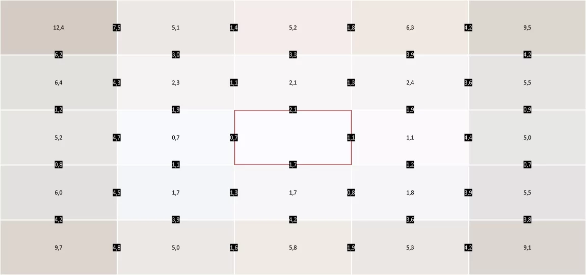

Un mot sur l'uniformité de l'écran avant de passer à la suite. Si celui-ci ne souffre pas de fuites de lumière, il montre en revanche une mauvaise uniformité au niveau de ses quatre coins. On ne s’attendait pas à ce que le FV43U soit exemplaire sur ce point et il ne faut pas oublier que l’uniformité peut plus ou moins fortement varier d’un modèle à l’autre. Cette faiblesse ne devrait toutefois pas fortement impacter les joueurs et nous n’avons pas eu à nous en plaindre durant nos sessions de jeu.

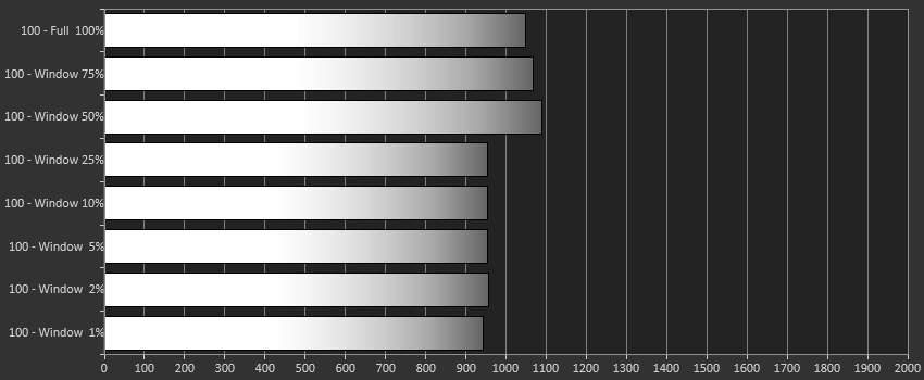

L’AORUS FV43U ne déçoit pas lorsqu’il s’agit de gérer les signaux HDR. Certes, son potentiel est limité par la faiblesse de son local dimming, mais il délivre une excellente luminosité qui rend honneur aux contenus HDR, jeux vidéo comme films.

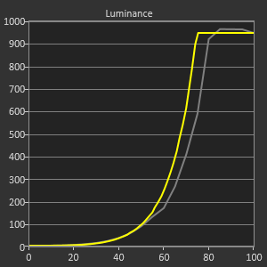

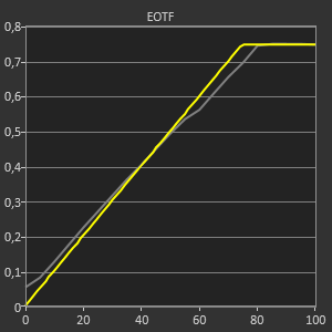

La courbe EOTF est correctement suivie en conservant le mode par défaut HDR1000. Le pic lumineux atteint 962 cd/m² sur une fenêtre de 10 % une fois l’HDR activé, une valeur qui rapproche encore cet écran du ROG Strix XG43UQ d’Asus.
Par ailleurs, le pic lumineux augmente lorsqu’il s’agit de diffuser de plus grandes mires. Comme nous pouvons le voir sur le relevé ci-dessus, il atteint 1 089 cd/m² sur une fenêtre de 50 %. Toutefois, il a tendance à décroitre dans le temps lorsque l’on effectue un test de stabilité de pic lumineux.

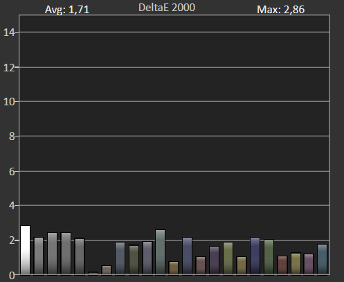

La colorimétrie est excellente en HDR. Aucune dérive chromatique n’est à déplorer, le Delta E moyen montre la bonne fidélité du mode HDR1000 avec une mesure à 1,71.
