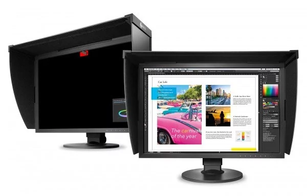

Le Eizo ColorEdge CG2420 dispose de sa propre sonde de calibrage automatique

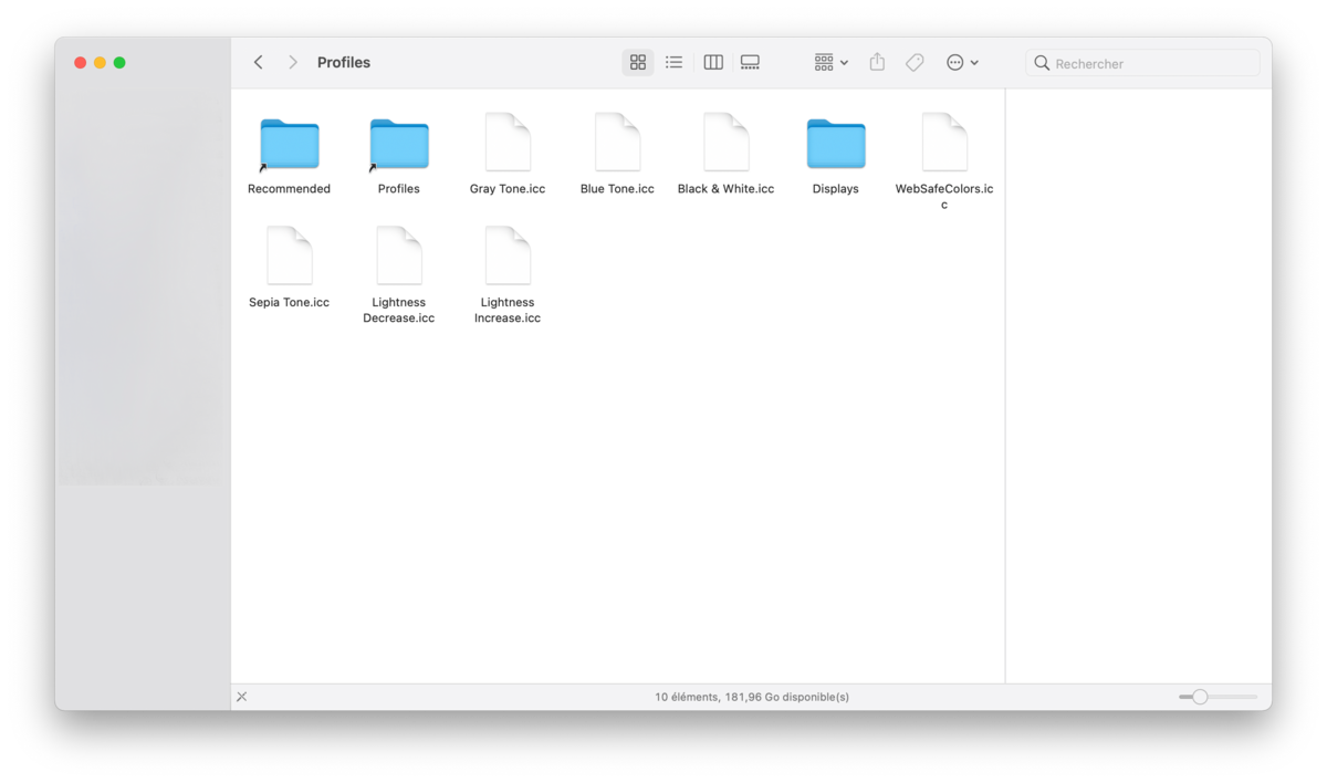

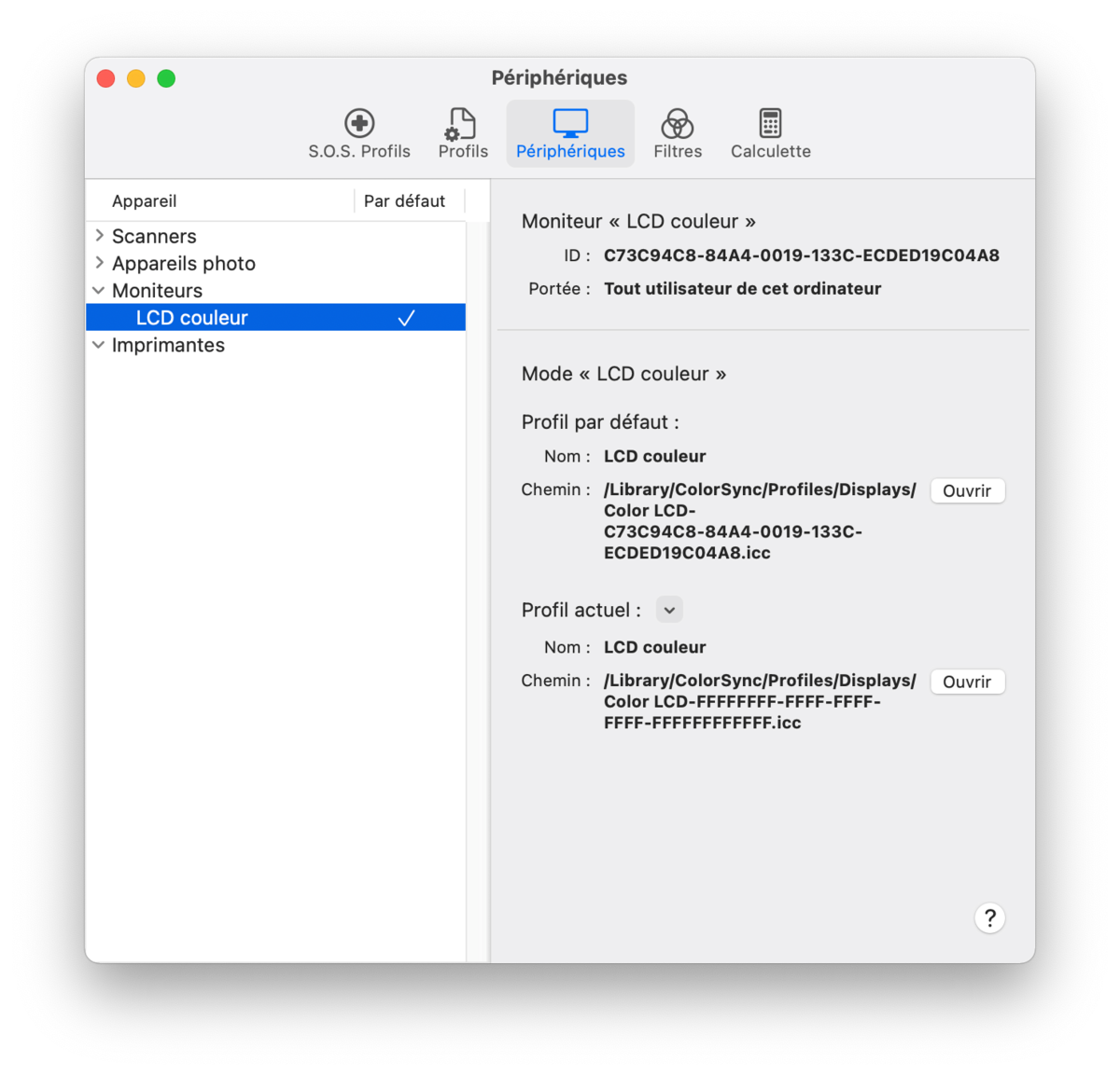

La démarche est la même sous Mac OS, les profils peuvent être copiés à l’emplacement suivant : /Bibliothèque/Colorsync/Profils. Ouvrez ensuite « ColorSync » pour gérer vos différents profils et périphériques.

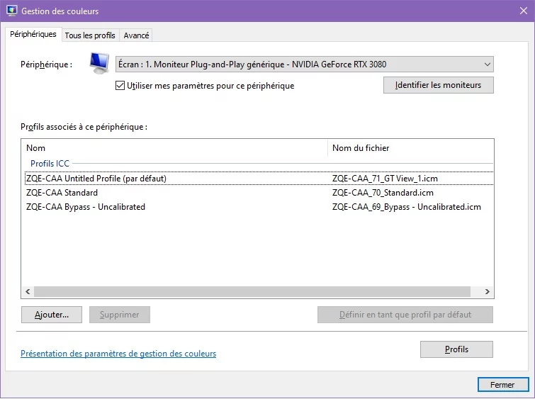

Ceci n’applique pas pour autant le profil de couleurs à votre écran. Nous devons maintenant ouvrir le gestionnaire de couleurs de Windows, en tapant simplement « gestion des couleurs » dans le champ de recherche du menu démarrer.

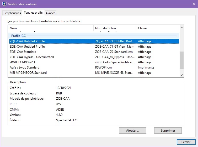

Trois onglets se présentent à vous : « Périphériques », « Tous les profils » et « Avancé ». Vous retrouverez le profil que vous venez d’installer, ou de copier dans le dossier dédié, dans la section « Tous les profils ». S’il ne s’y trouve pas, cliquez sur « Ajouter » puis sélectionnez le profil désiré.
De retour sur l’onglet périphérique, sélectionner le moniteur sur lequel appliquer le profil puis cochez la case « Utiliser mes paramètres pour ce périphérique ». Cliquez ensuite sur « Ajouter », en bas à gauche, puis sélectionnez le profil désiré dans la fenêtre qui apparaît. Si aucun autre profil n’était enregistré pour ce périphérique, le profil ajouté est alors défini en tant que profil par défaut.

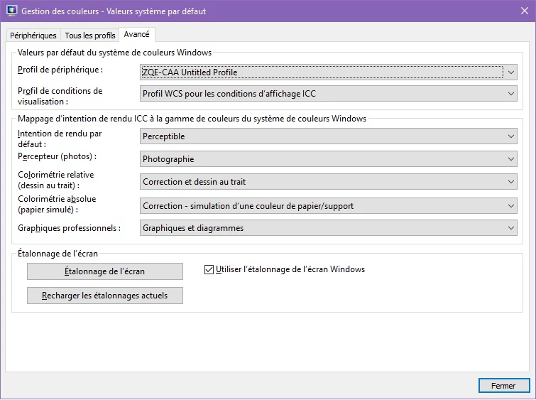

Rendez-vous ensuite sous l’onglet « Avancé » puis cliquez sur « Modifier les valeurs par défaut ». Une fenêtre identique s’ouvre alors, retournez sur « Avancé », faites attention à ce que le profil soit le bon devant « Profil de périphérique » puis, juste en dessous, sélectionner l’option « Profil WCS pour les conditions d’affichage ICC ». Enfin, cochez la case « Utiliser l’étalonnage de l’écran Windows avant de fermer la boîte de dialogue.
Le profil ICC devrait être correctement appliqué à ce moment. Vous le retrouverez dans les paramètres d’affichage de Windows, comme le montre la capture ci-dessus.

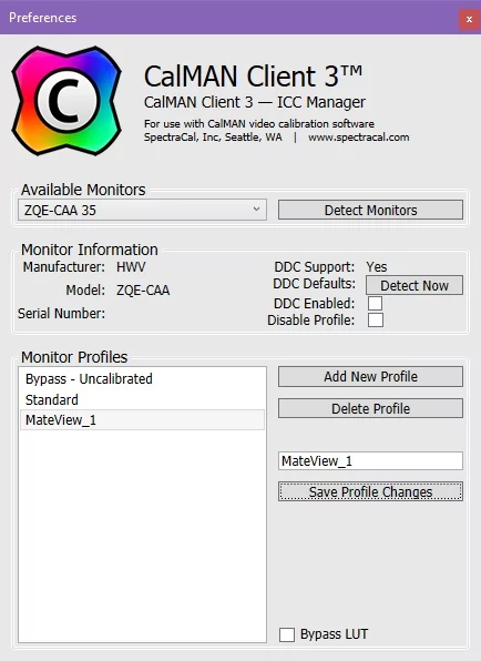

Enfin, l’application Client 3 de Portrait Displays remplit quant à elle plusieurs rôles, dont celui de gestion des profils de couleurs. Il permet de basculer facilement entre différents profils et écrans.
