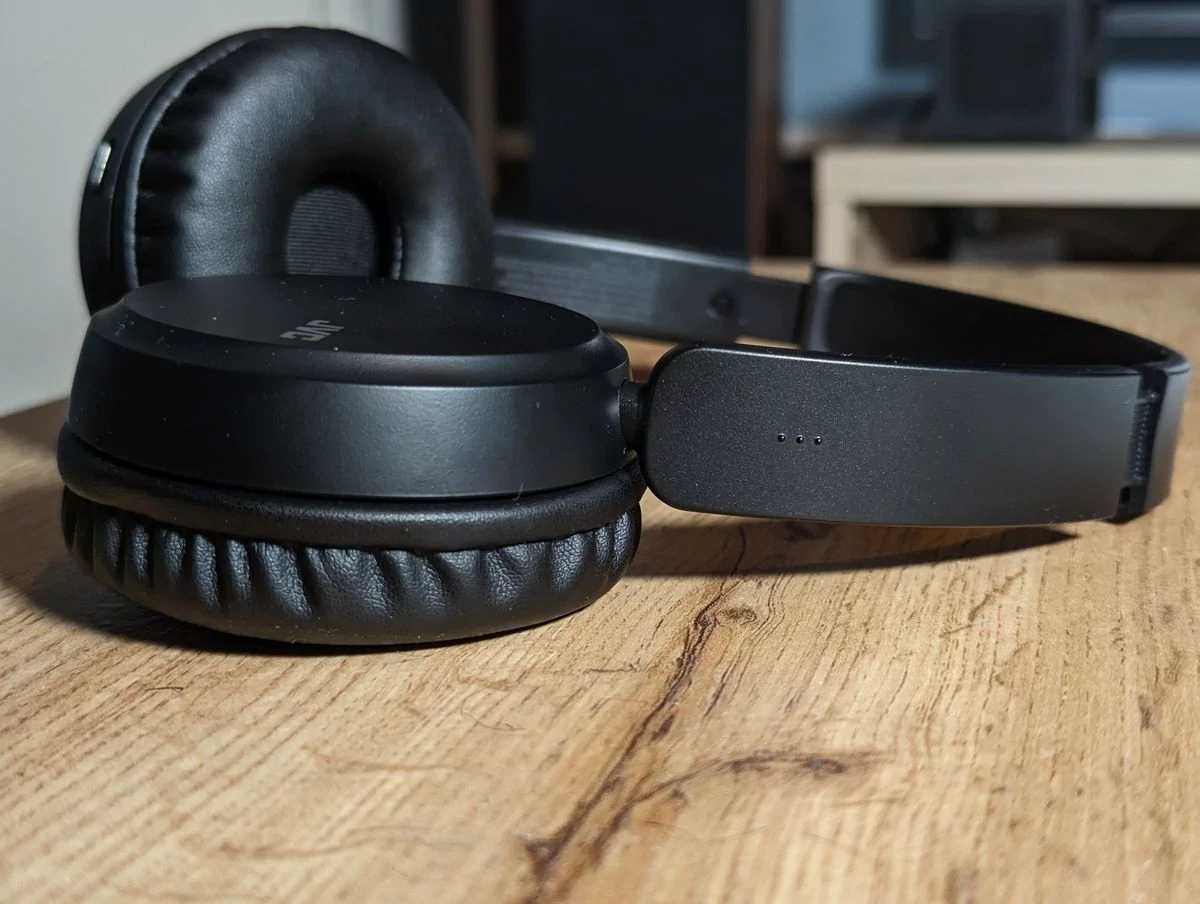

À ce tarif, impossible d'exiger des matériaux nobles, ni même une dominante métallique. Le casque JVC posent des bases simples, avec un design classique et une structure que nous avons déjà vue ailleurs. Ce HA-S36W ressemble ainsi sur bien des aspects au WH-CH510 de Sony, autre casque Bluetooth supra-auriculaire bon marché.

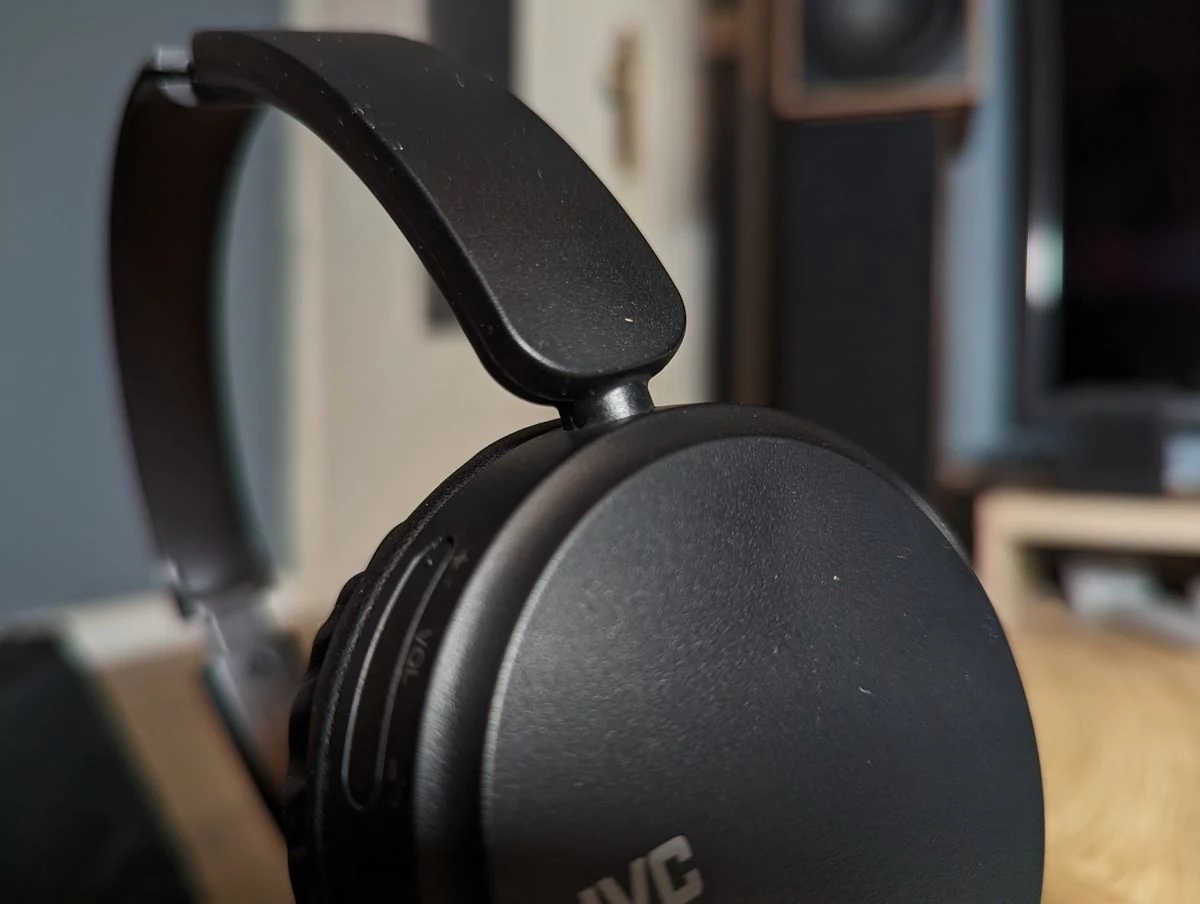

De fait, le design n'est pas spécialement inspiré, mais pas déplaisant pour autant. La jonction entre les coques rondes et l'arceau s'effectue autour d'un simple point de pivot, et non autour d'une pièce en arc de cercle, ce qui est un peu plus élégant. Les coques sont en outre légèrement coniques et cerclées d'un petit chanfrein, ce qui ne donne pas l'impression d'avoir une casserole sur chaque oreille.

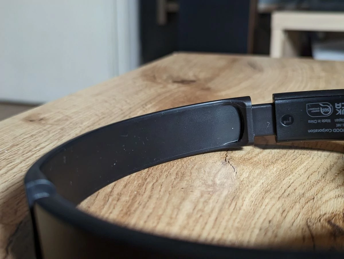

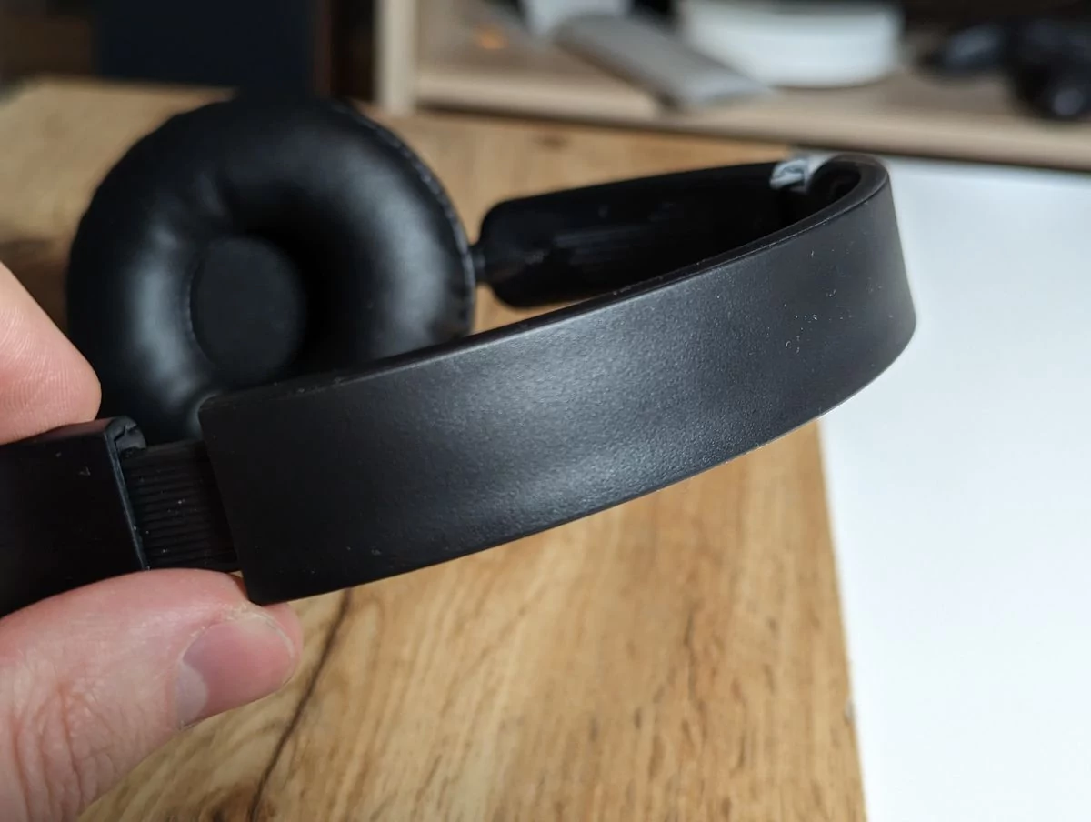

L'arceau est un peu dans la même idée, à savoir très simple, mais pas triste. L'absence de revêtement rembourré, pour servir de repose-tête, n'est en outre pas bien grave en apparence. Le casque est extrêmement léger (157 g), et ce type de revêtement (sur casques d'entrée de gamme) s'étiole généralement en premier.
La structure n'est en revanche pas pliable, ce qui aurait pu faire gagner un peu de place, mais seulement rabattable à plat (coque à 180°).

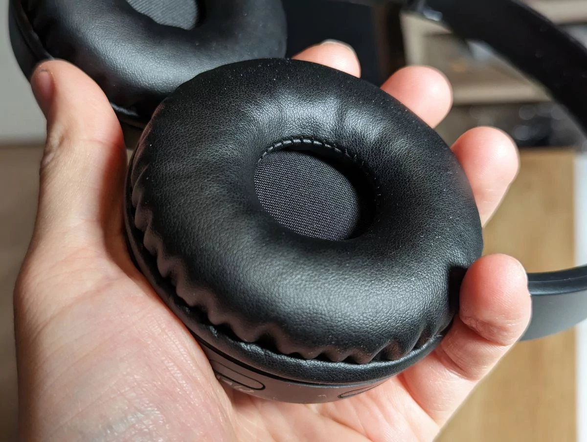

D'une manière générale, la construction est honnête. Bien que très légère, la structure résiste aux torsions, le plastique n'est pas trop cheap, et les coussinets, à défaut d'être d'excellente qualité, sont assez doux et souples. Les boutons de contrôle, placés sur la tranche de la coque droite, sont également assez bien conçus, car ne ballottent pas. Dommage de ne pas avoir fourni une pochette de transport, même souple.
Pour aller dans le même sens, le confort est très acceptable, mais forcément perfectible. Le poids presque négligeable compense l'absence de rembourrage pour le crâne, mais seulement partiellement. Une petite pression finit par apparaitre, plus ou moins marquée selon la chevelure et la forme de tête du porteur. Autre limite, liée l'utilisation de coussinets supra-auriculaires (reposant sur les oreilles) peu rembourrés : une légère pression sur les oreilles, pression qui peut s'accentuer pour les porteurs de lunettes. Comme pour tout supra-auriculaire, la notion de confort reste donc relative : impossible pour certains, suffisant pour d'autres.

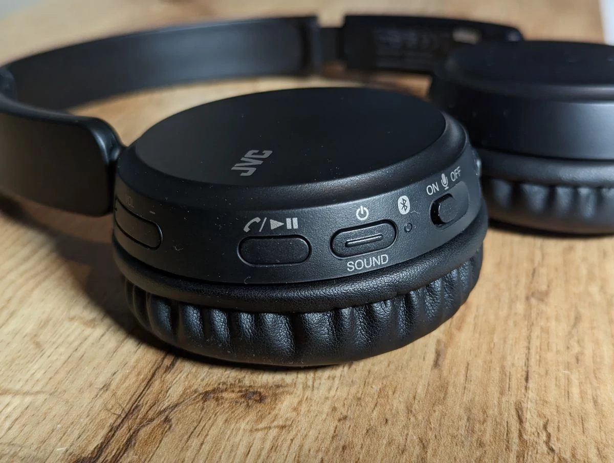

Néanmoins, le constructeur pallie ce dépouillement ergonomique en plaçant une commande d'égalisation sur le casque, ou plutôt des modes sonores. Il est ainsi possible de switcher entre les 3 modes : normal, bass (basses accentuées), et clear (aigus accentués).
Le reste des commandes est assez classique, mais suffisamment efficace, toujours sur la tranche arrière de la coque droite :
- Bouton lecture/pause/prise d'appel, avec appel à l'assistant vocal via un appui long
- 2 Boutons de volume (tout en haut de la tranche) : permettent de naviguer dans les pistes via un appui long
- Bouton allumage/extinction/appairage : il est également le bouton de déclenchement des modes sonores
- Commutateur marche/arrêt pour le microphone : assez original pour un casque Bluetooth classique, permet de couper la prise en charge du micro, ce qui peut être utile en visioconférence.
Pas de détection de port, le JVC ne s'embarrasse pas de fioritures de ce type. Presque une bonne chose, puisqu'aucune application ne permettrait une désactivation.

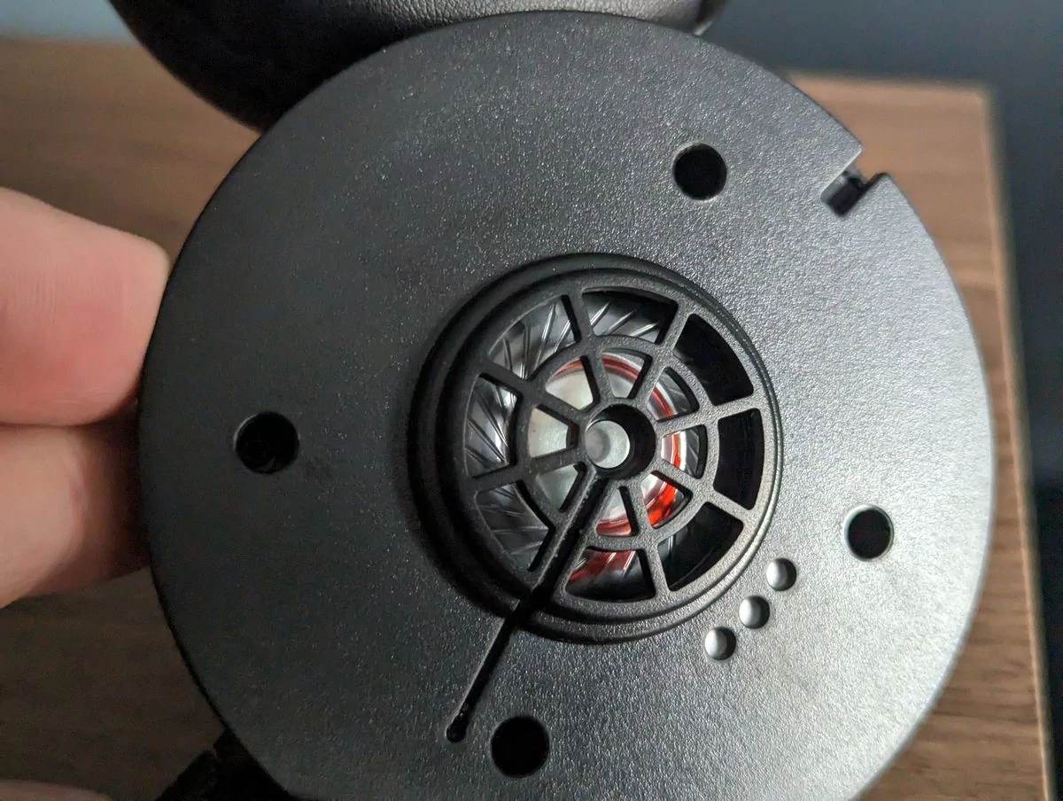

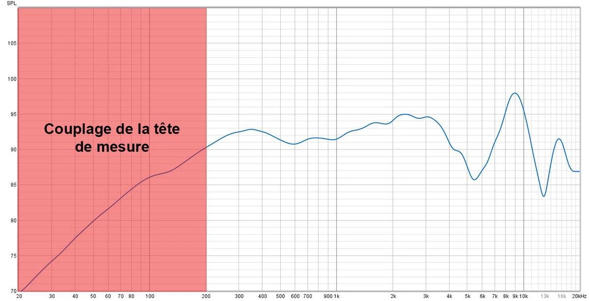

Structure supra-auriculaire oblige, le JVC HA-S36W intègre des transducteurs plus petits que les 40 mm généralement utilisés sur les casques audio Bluetooth (circum-auriculaires), à l'exception de quelques étrangetés plus petites, comme le Sony WH-1000Xm5 et son driver de 30 mm. Mais, ici, pas de membrane spéciale ou de montage avancé, l'architecture observée semble particulièrement simple, et le transducteur de 30 mm équipé d'une membrane polymère standard.

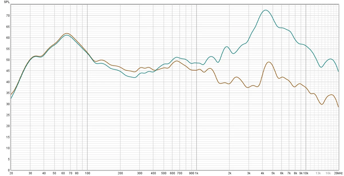

Reste que, aussi simple soit-il, le son est honnête, voire assez bon pour un casque abordable. La signature sonore n'est pas neutre, mais plus régulière que sur l'essentiel de la concurrence. On ne retrouve pas les outrances basseuses de certains casques, ni les oscillations incontrôlées dans le haut du spectre.
La marque mise sur une accentuation dans les bas-médiums, afin de conserver un bon niveau dans les basses. Le résultat est loin d'être parfait, puisque nous sentons bien un petit débordement des basses dans les médiums, mais tout est suffisamment maitrisé pour ne pas être brouillon. Il y a un certain impact, une assise dans l'écoute, sans tomber dans les travers du bass-boost. En activant le mode Bass justement, la barrière est franchie, puisque le casque appuie encore son pic dans les basses/bas-médiums. Plus de sensations, mais moins de précisions. À l'inverse, sans rendre l'écoute agressive, le mode Clear profite surtout aux voix et non à la précision sonore comme telle.
Le reste du spectre est un moins prévisible, puisque si les médiums sont plutôt équilibrés, avec une belle représentation des voix, les aigus semblent composer avec les limites du casque. Quelques creux viennent ainsi atténuer les sons potentiellement stridents, trop complexes pour le transducteur, quand d'autres pics permettent de mettre en avant la brillance d'un morceau, afin d'aérer l'écoute, donner une sensation d'ampleur, quitte à forcer un peu le trait.
Cela marche assez bien, sans faire oublier la qualité technique moyenne du transducteur, caractérisée par un niveau de détails tout aussi moyen. Le casque peut ainsi se perdre dans des morceaux complexes, particulièrement sur les genres rapides, tout en affichant une certaine ampleur de la scène sonore sur d'autres morceaux. Au moins, le rendu est assez polyvalent, mais surtout sans défaut trop marquant. Tout est là avec plus ou moins de qualité évidemment. Le JBL Tune 500BT a tendance, dans cette même gamme de prix, à gonfler davantage les basses et les aigus, d'où un rendu plus fatigant et plus imprécis que le JVC.
