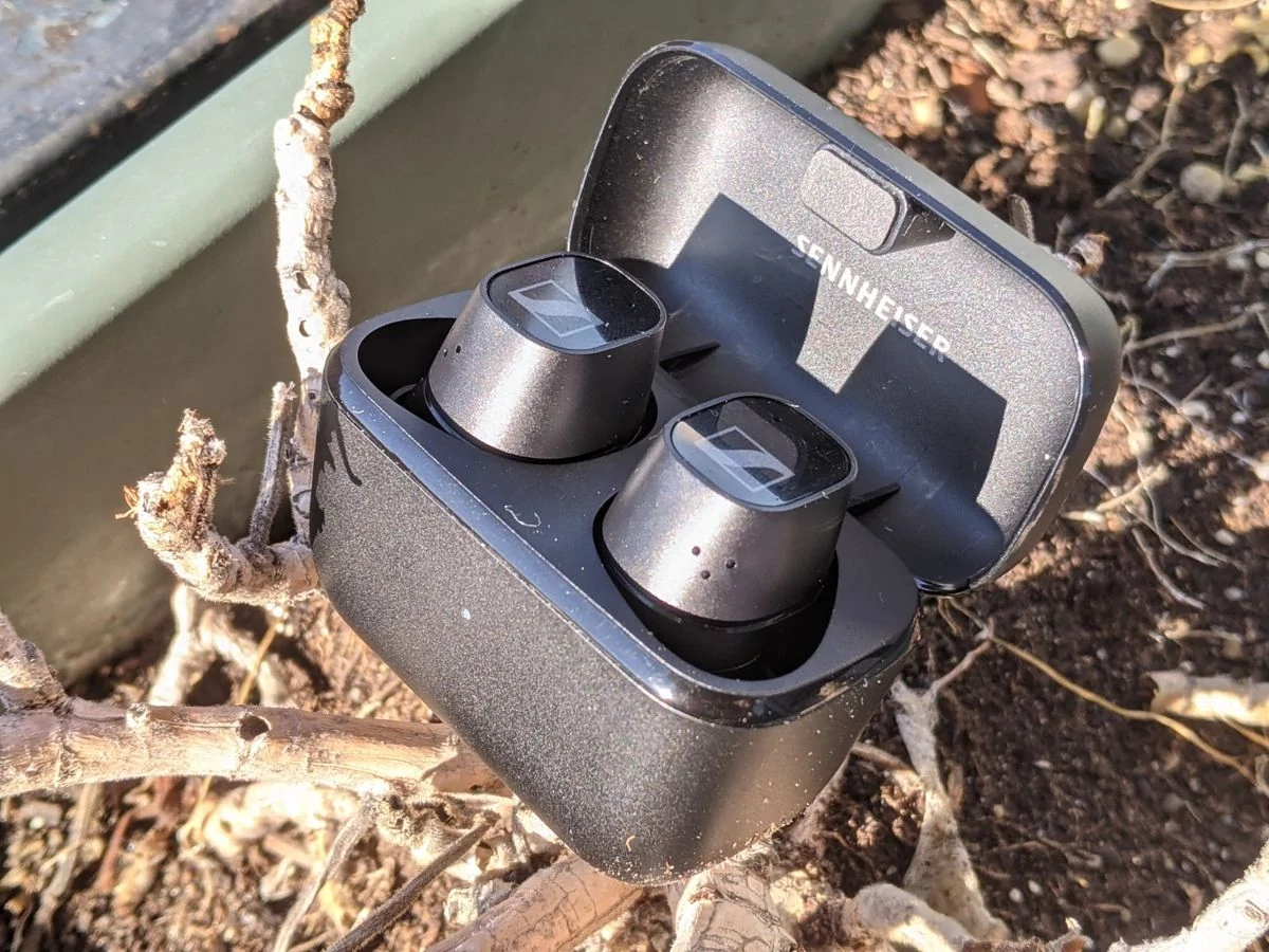

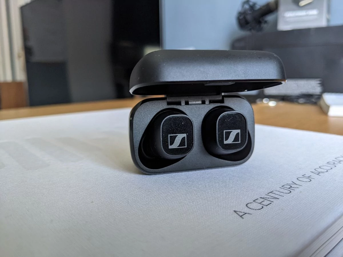

Presque entièrement calqués sur les CX TW, les nouveaux écouteurs sans fil de Sennheiser reprennent le format semi-intra habituel de la marque.
© Guillaume Fourcadier pour Clubic
Les CX Plus TW profitent d'ailleurs de la même finition que les CX classiques, et assurent le même confort. La tenue est assez bonne, les embouts ne sont pas trop intrusifs, ils sont certifiés IPX4… Pas grand-chose ne manque.
On peut seulement reprocher, une fois encore, l'absence de recharge par induction sur le boitier.

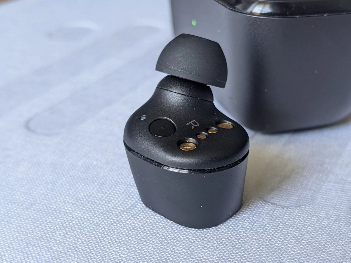

Des commandes qui se complexifient légèrement
Avec la réduction de bruit, cette version des CX TW perd un peu en ergonomie. La surface tactile des deux écouteurs est néanmoins très réussie. Pas de surprise ici, pour intégrer la fonction ANC, Sennheiser a encore légèrement accentué l'asymétrie des commandes sur les CX Plus True Wireless, quitte à les rendre à un peu difficiles à prendre en main.

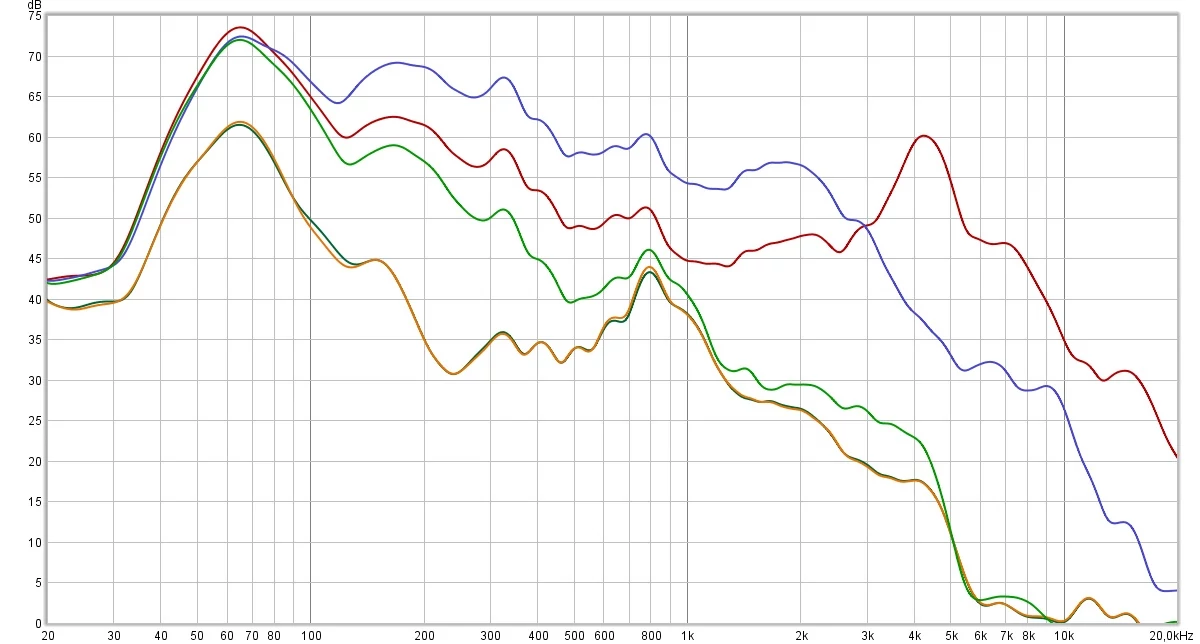

On remarque déjà la fonction dans les plus basses fréquences, où elle permet de réduire le son autour des 10 dB, voire un peu plus. Ce chiffre grimpe légèrement dans les médiums, tout en étant épaulé par une isolation passive déjà efficace. Sans surprise, l'atténuation dans les aigus est presque irréprochable.
Mesure de l'isolation des Sennheiser. En rouge : signal de référence. En orange : avec réduction de bruit. En vert, isolation passive. En violet : mode Transparence
À bien des égards, l'ANC fait penser à ce qui existe sur les Beats Studio Buds : assez efficace mais sans être exceptionnelle, c'est une fonction beaucoup mieux armée contre les bruits réguliers que contre les sons non-périodiques (type voix). Si elle n'est pas irréprochable, cette réduction est toutefois loin d'être un simple gadget.
Le mode Transparence, lui, est particulier, car il accentue assez sensiblement les voix et les médiums, ce qui le rend peu pratique à l'usage.

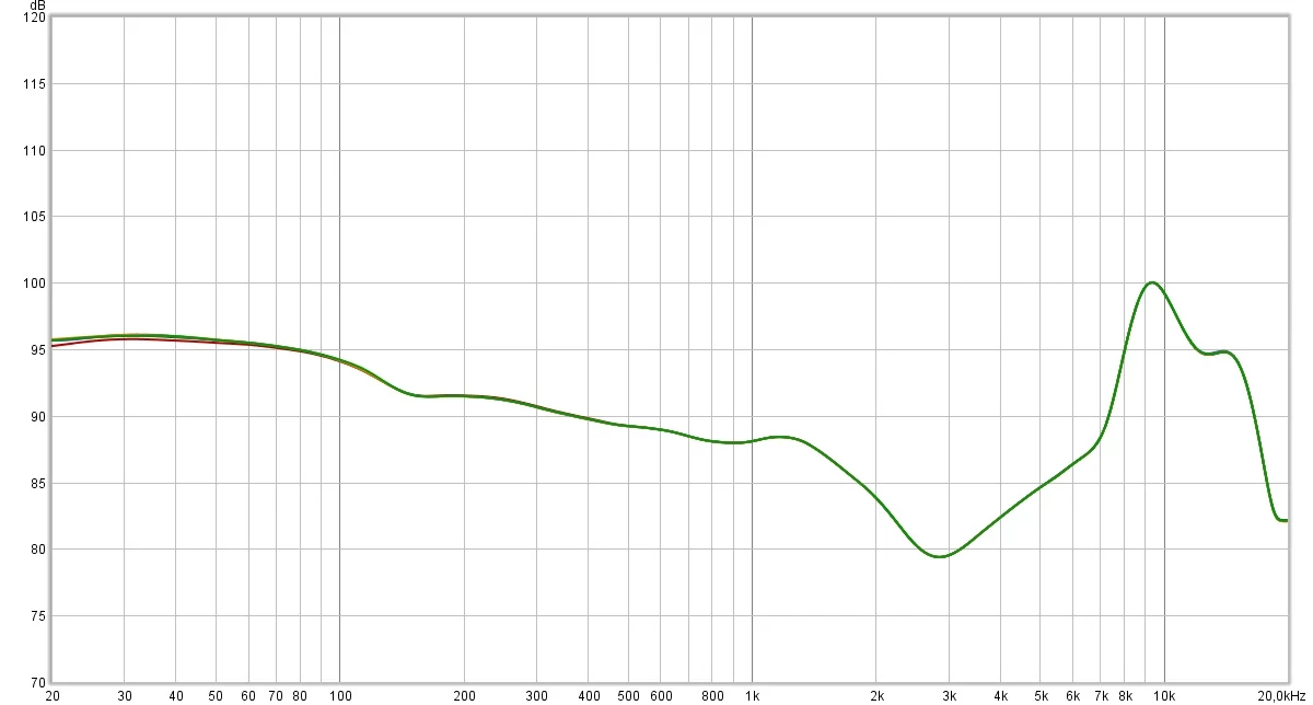

On pouvait donc s'attendre à la même signature, à savoir des basses plutôt accentuées, or Sennheiser propose plutôt quelque chose à mi-chemin entre le son des CW TW et celui des CX 400BT. Notre modèle de test est même particulièrement proche de ces derniers, mise à part quelques pistes, où les écouteurs semblent appuyer un peu plus sur les fréquences vraiment ronronnantes. Aussi, la qualité sonore des CW Plus est globalement équivalente à celle des Momentum TW2.
Réponse en fréquence des Sennheiser CX Plus TW : une signature assez passe-partout, accentuée dans les basses, mais sans exagération
Le son est ainsi légèrement accentué sur les basses, plutôt doux mais polyvalent. Le niveau technique est toujours là, avec beaucoup de détails, et la scène sonore est aussi profonde que sur les CX 400BT. Notons que le son est le même avec les trois modes de réduction de bruit.
Peu de modèles sont aussi riches sur le plan sonore, encore que les aigus restent perfectibles, comme presque toujours avec des écouteurs True Wireless. À ce titre, soulignons qu'il ne reste plus grand-chose aux Momentum TW2, qui ne dépassent les CX Plus TW que sur l'aspect, plus luxueux.
