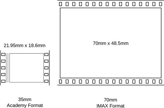

Avec une pellicule courante de 35 mm, qui défile à la verticale et sur laquelle chaque trame occupe quatre perforations, un grain de l'image occupe un point d'environ 5 mm² sur un écran de 10 x 5 m. Avec la pellicule 70 mm de films comme Ben-Hur ou Lawrence d'Arabie, les trames passent à 5 perforations. C'est néanmoins insuffisant pour maintenir une définition satisfaisante sur un écran de 30 m, sur lequel le grain occuperait 1 cm².
IMAX a donc renversé la pellicule, pour la faire défiler à l'horizontale et porter à quinze perforations la taille d'une trame. Il faut alors 6 km de pellicule par heure. À titre de comparaison, le 35 mm ne défile qu'à environ 1,5 km par heure, quatre fois moins vite.

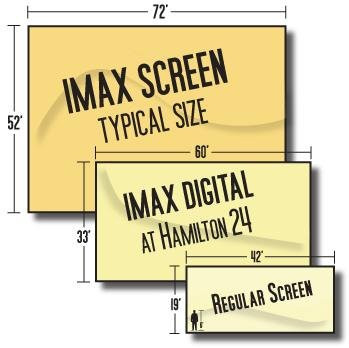

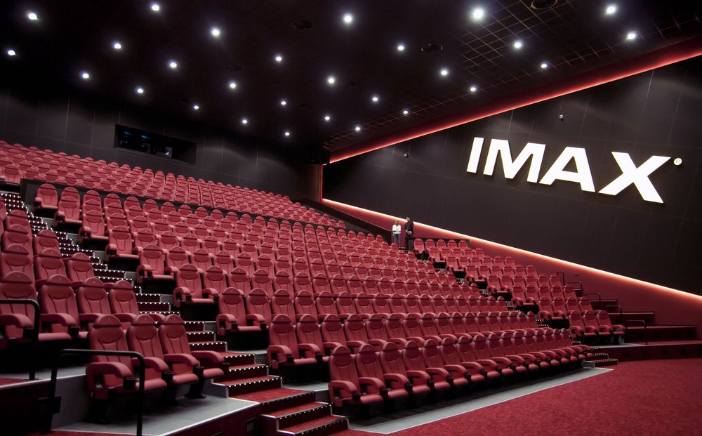

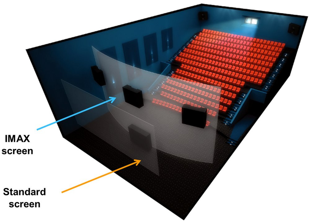

Désormais la salle IMAX type dispose d'un écran de 15 x 9 m, c'est-à-dire de 135 m², plus de quatre fois plus petit qu'autrefois. Certes, sans pour autant verser dans la démesure d'antan, c'est toujours très grand. D'autant que l'écran « légèrement incurvé » et la disposition optimisée des fauteuils sont supposés garantir une meilleure immersion que dans une salle conventionnelle.

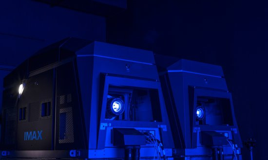

On retrouve un ratio d'image moins panoramique que le format dit CinemaScope (2,35:1), plus haut, supposé être plus immersif, de 1,89:1. L'IMAX numérique exploite par ailleurs deux projecteurs, qui superposent l'image afin de maximiser la luminosité.
