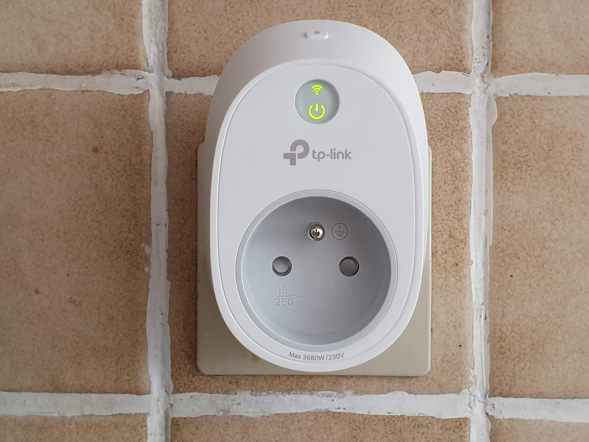

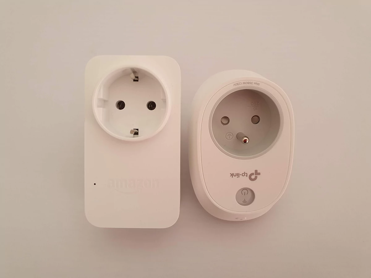

Question design, la TP-Link HS100 est tout ce qu'il y a de plus classique. Avec des dimensions de 90 x 88 x 140 mm, elle est moins imposante que la Smart Plug d'Amazon. La prise chinoise reste cependant assez grosse et risque de poser problème si vous cherchez à la placer derrière un meuble. C'est d'ailleurs le défaut de la plupart des prises connectées actuelles, si ce n'est toutes.
TP-Link HS100 - Comparaison Smart Plug
La prise de TP-Link peut supporter un courant jusqu'à 16A sur du 230V, soit une puissance maximale de 3 680 W. Vous ne devriez donc avoir aucun mal à y brancher une lampe ou une cafetière. Par contre, vérifiez bien le courant de pic si vous souhaitez y brancher un chauffage électrique ou tout autre appareil gourmand en électricité.

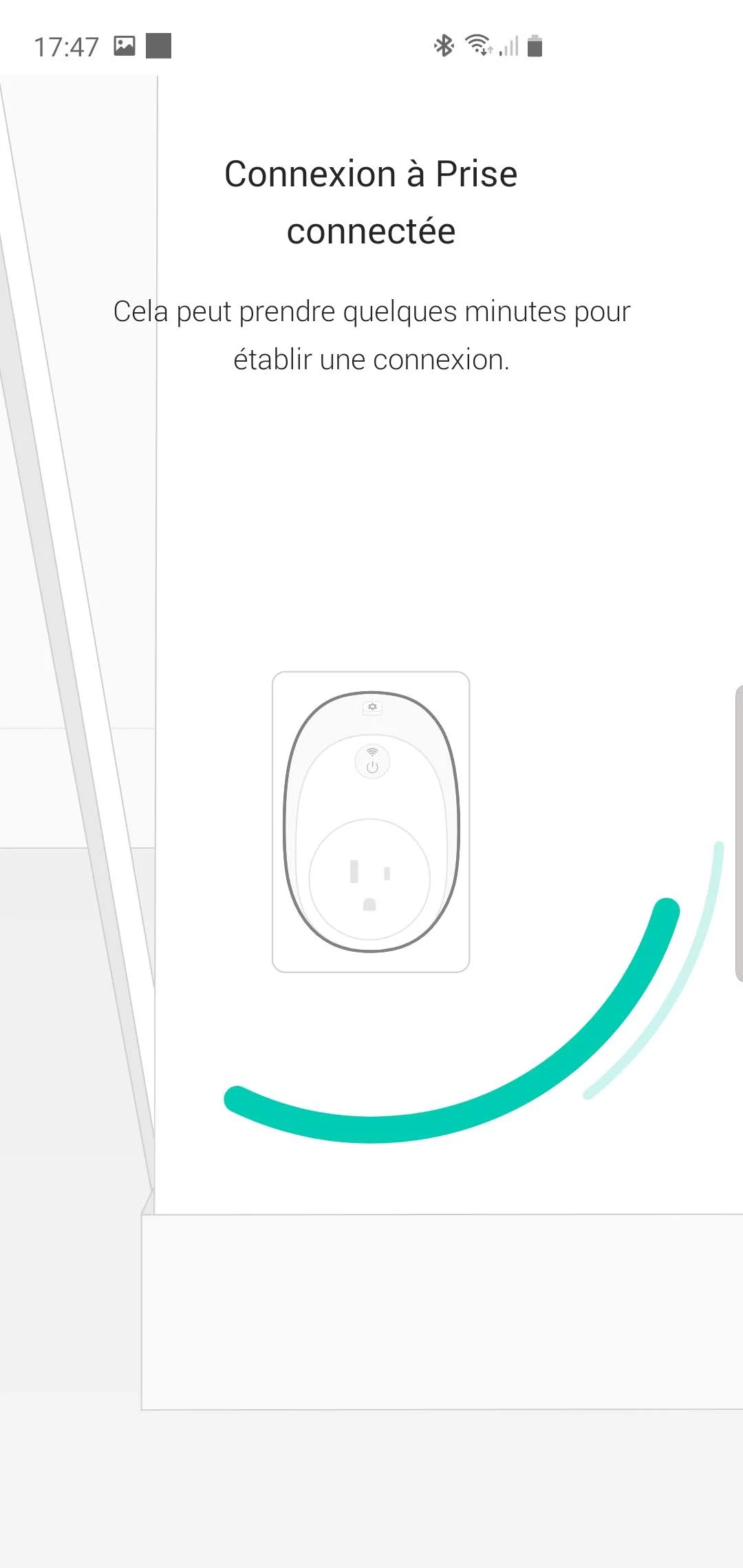

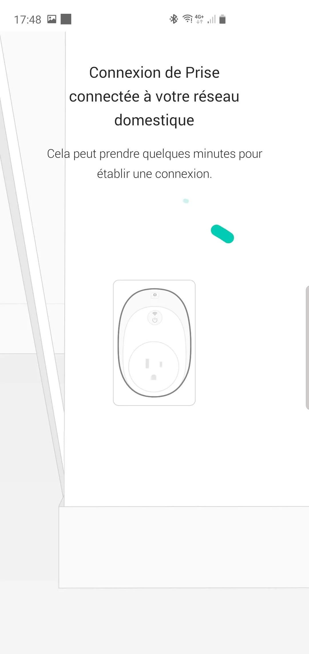

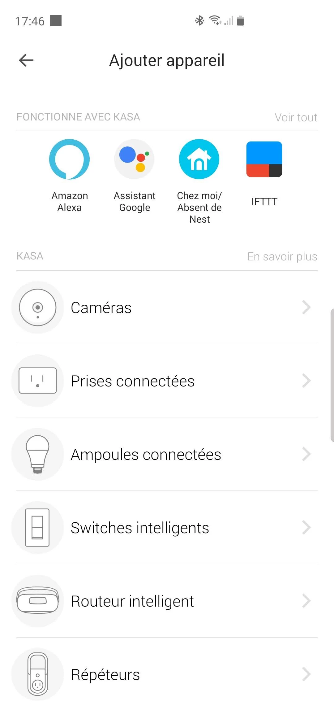

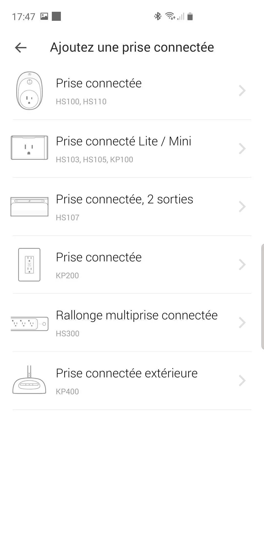

Mais voyons plutôt l'installation en détail. Une fois la TP-Link HS100 branchée, il suffit de se rendre dans l'application puis de choisir la prise dans la liste.
TP-Link HS100 - Installation 1
TP-Link HS100 - Installation 2
TP-Link HS100 - Installation 3

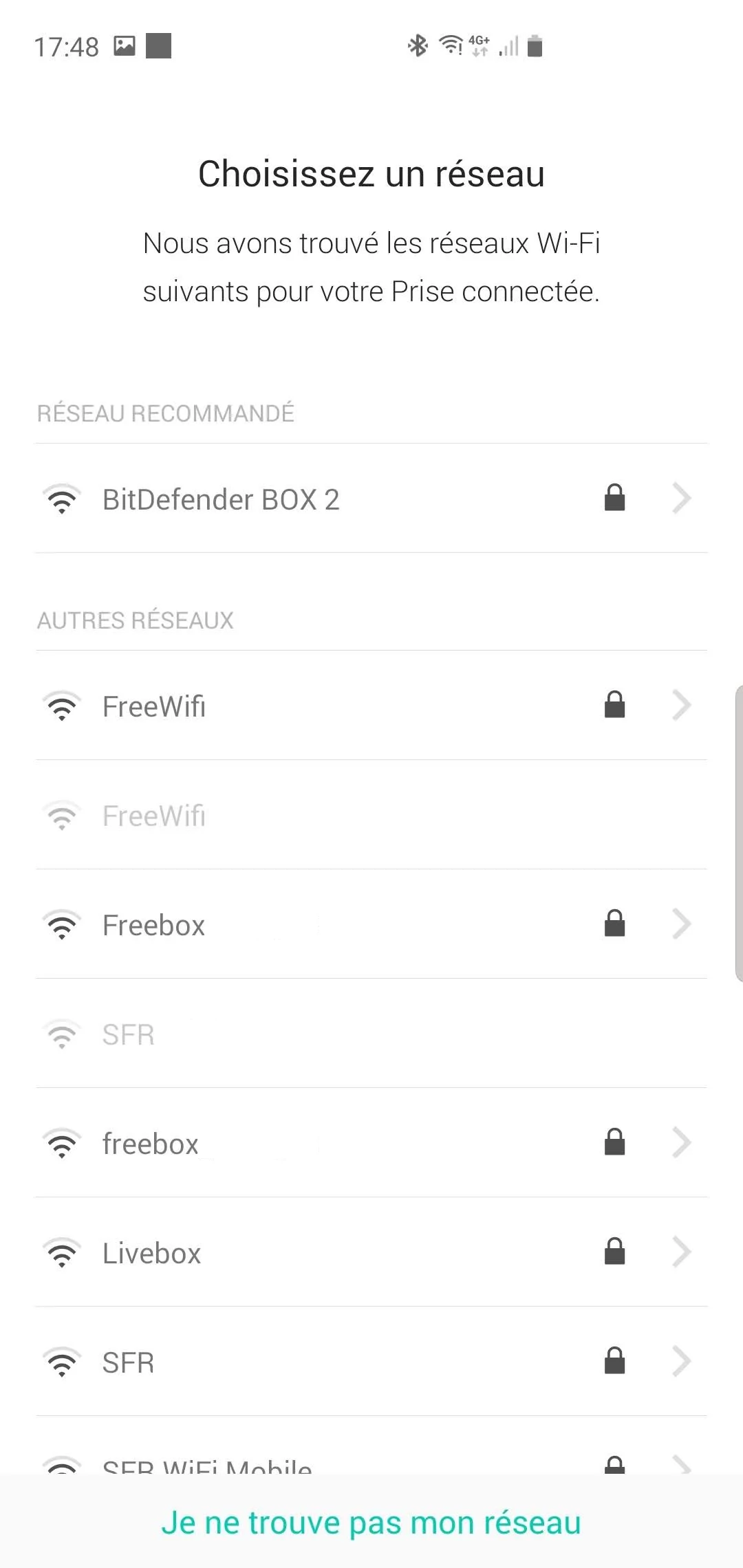

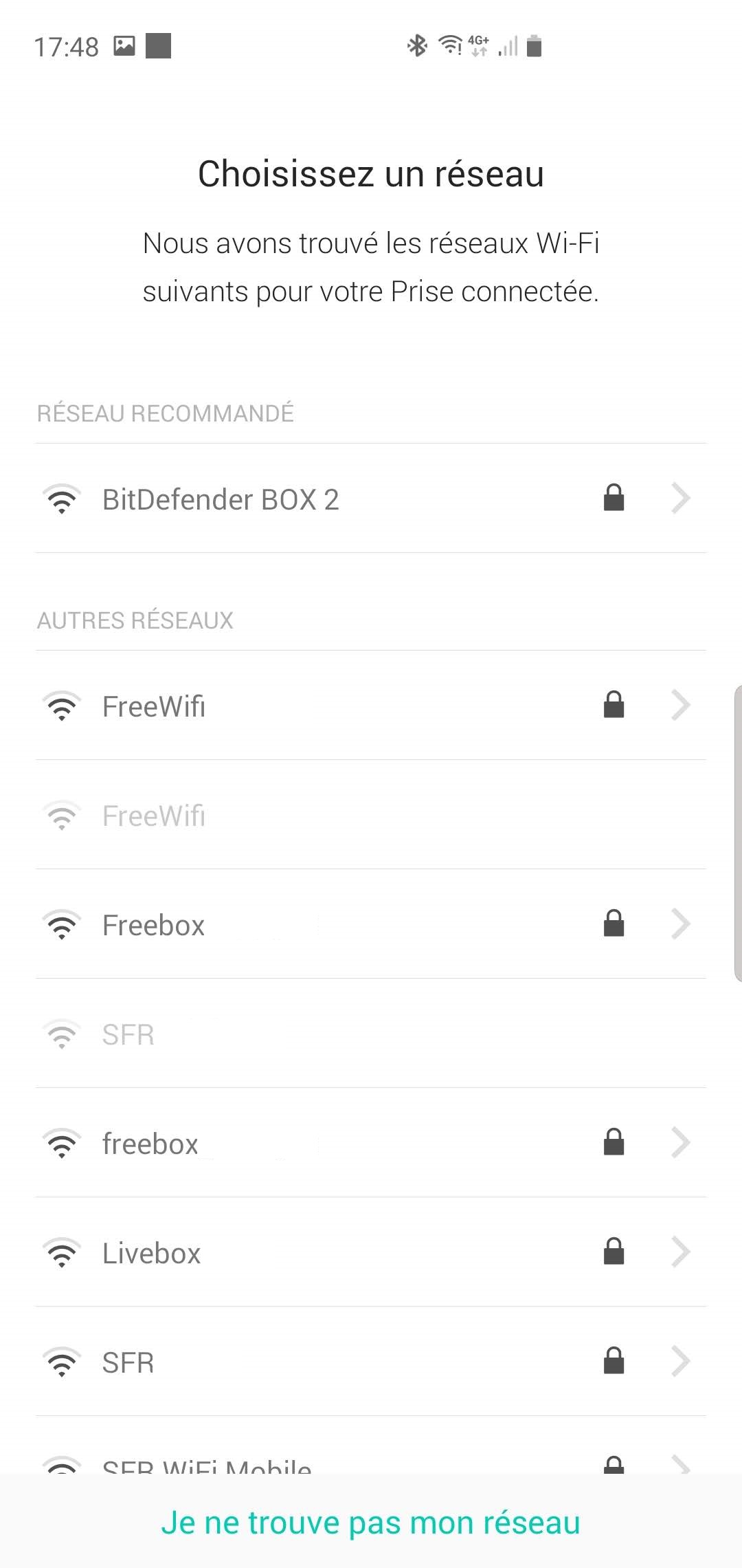

Le voyant sur l'appareil clignote en vert et orange. Il faut alors valider, puis choisir son réseau WiFi dans la liste.
TP-Link HS100 - Installation 4
TP-Link HS100 - Installation 5
TP-Link HS100 - Installation 6

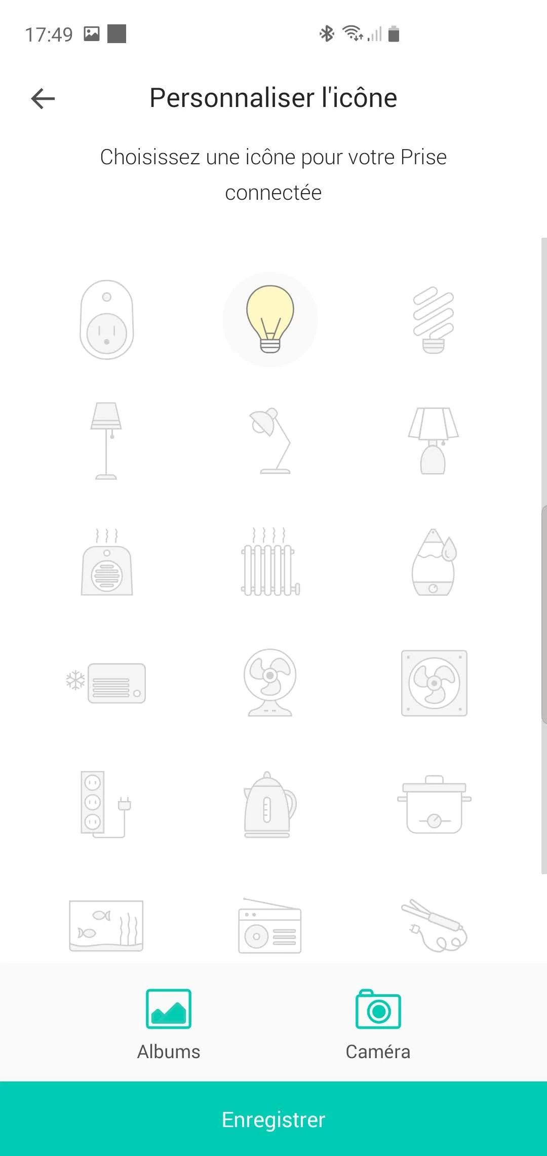

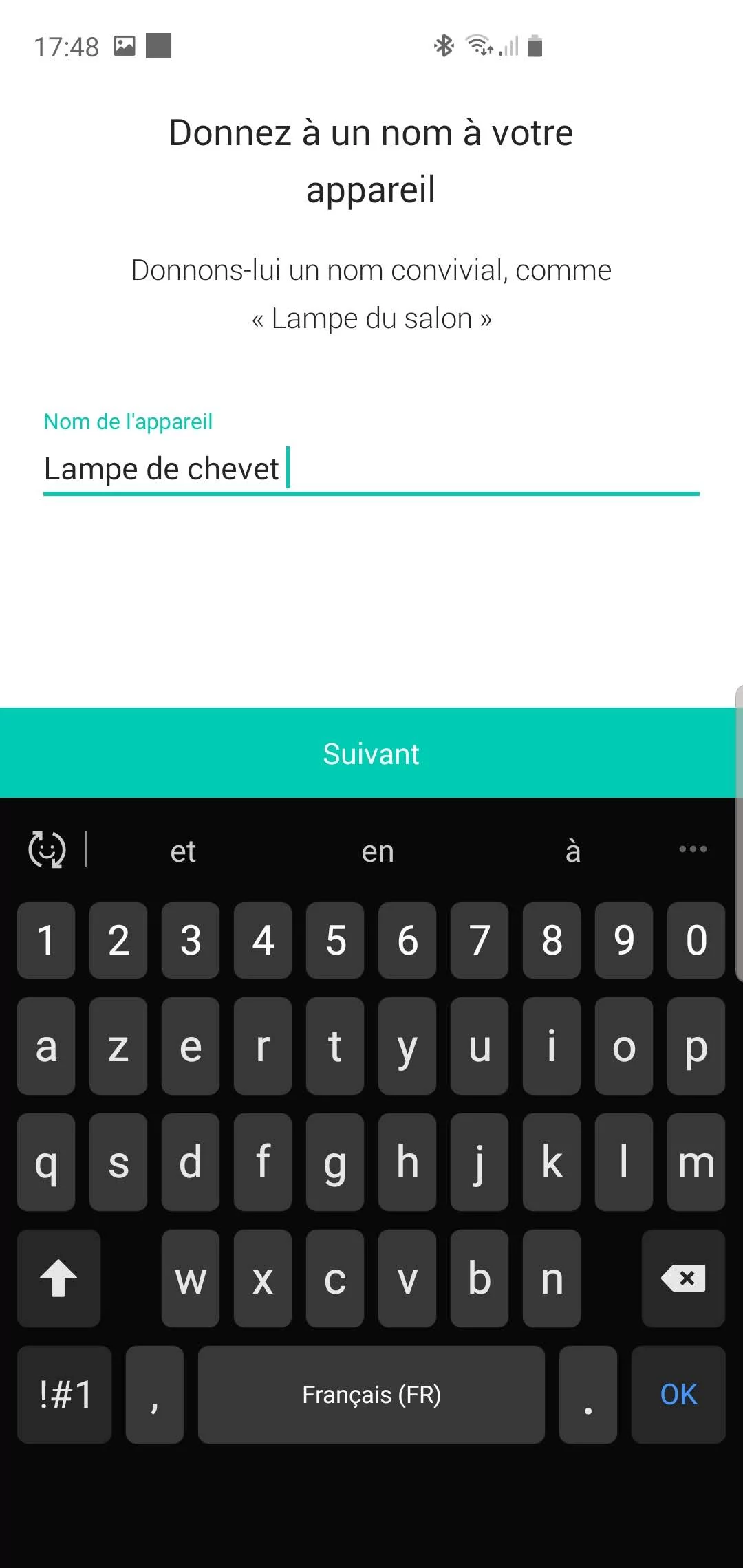

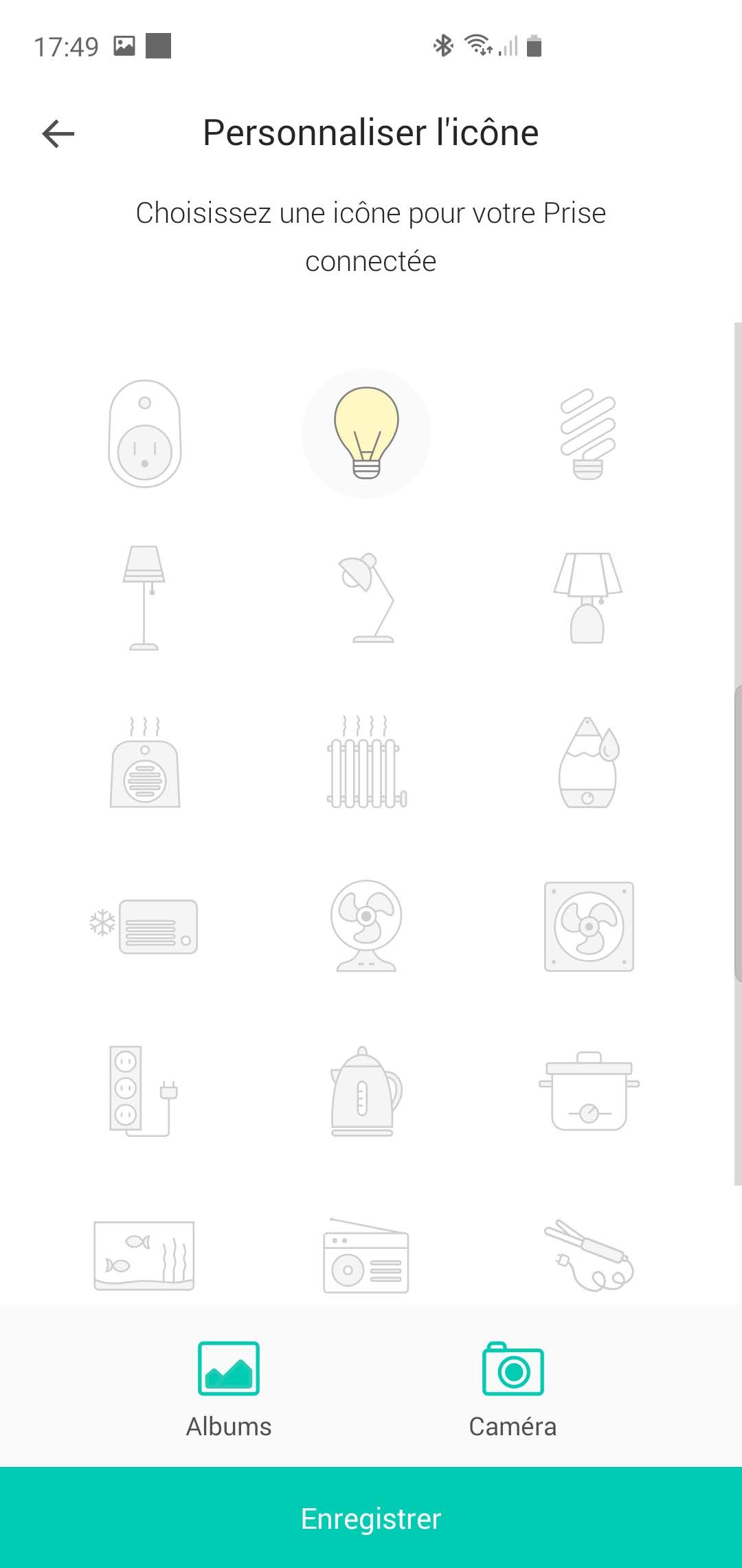

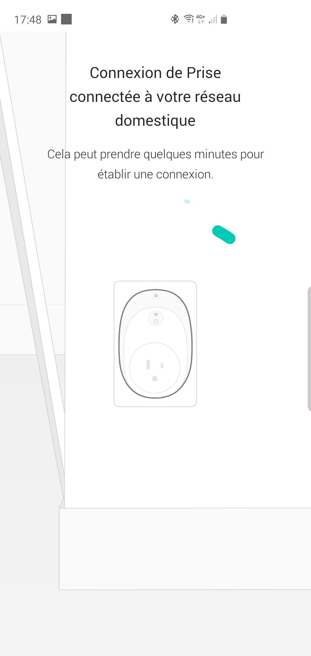

Après quelques secondes d'attente, il ne reste plus qu'à attribuer un nom et une icône à la prise connectée.
TP-Link HS100 - Installation 7
TP-Link HS100 - Installation 8

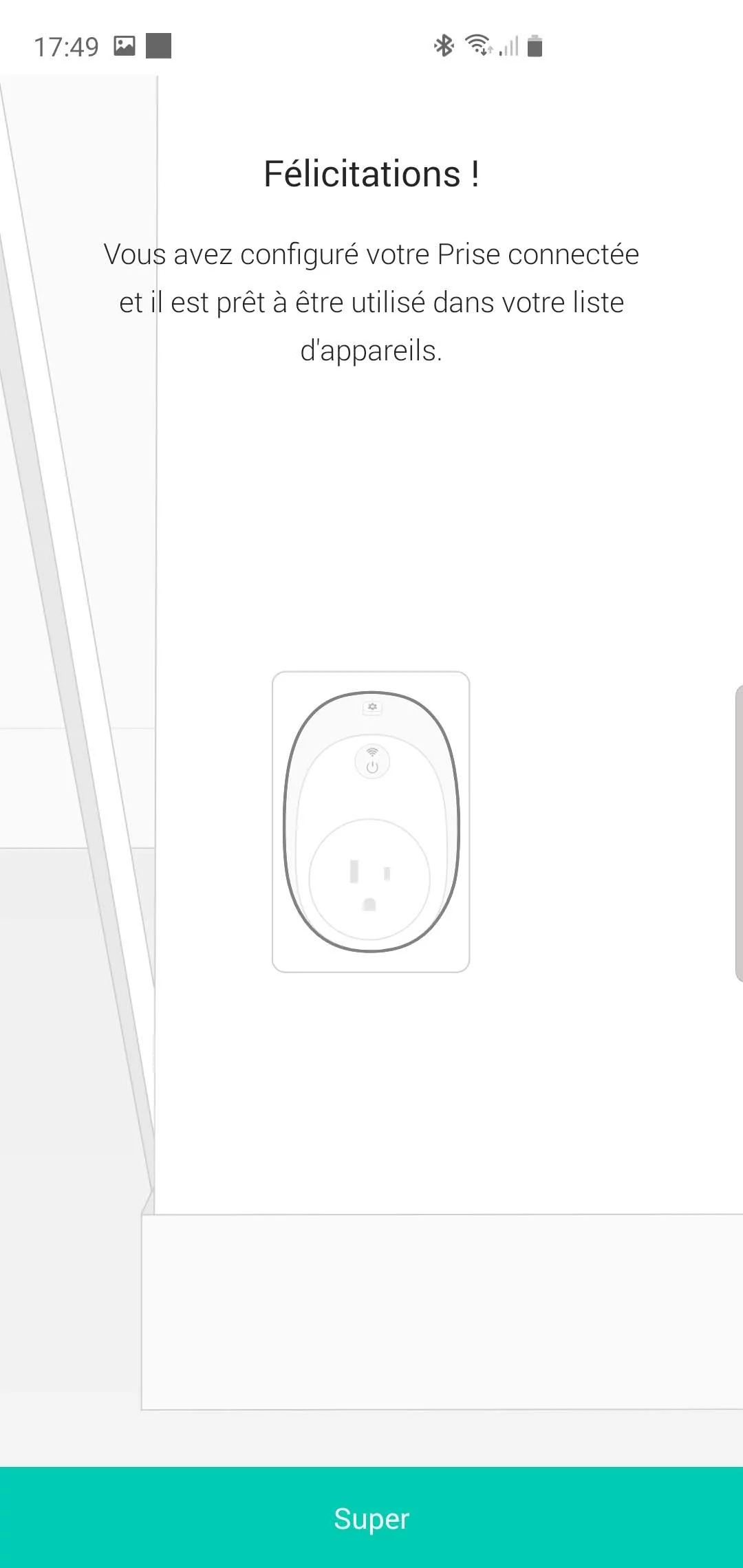

La TP-Link HS100 est opérationnelle en à peine deux minutes, sans aucun accroc. C'est indéniablement l'une de ses grandes forces !

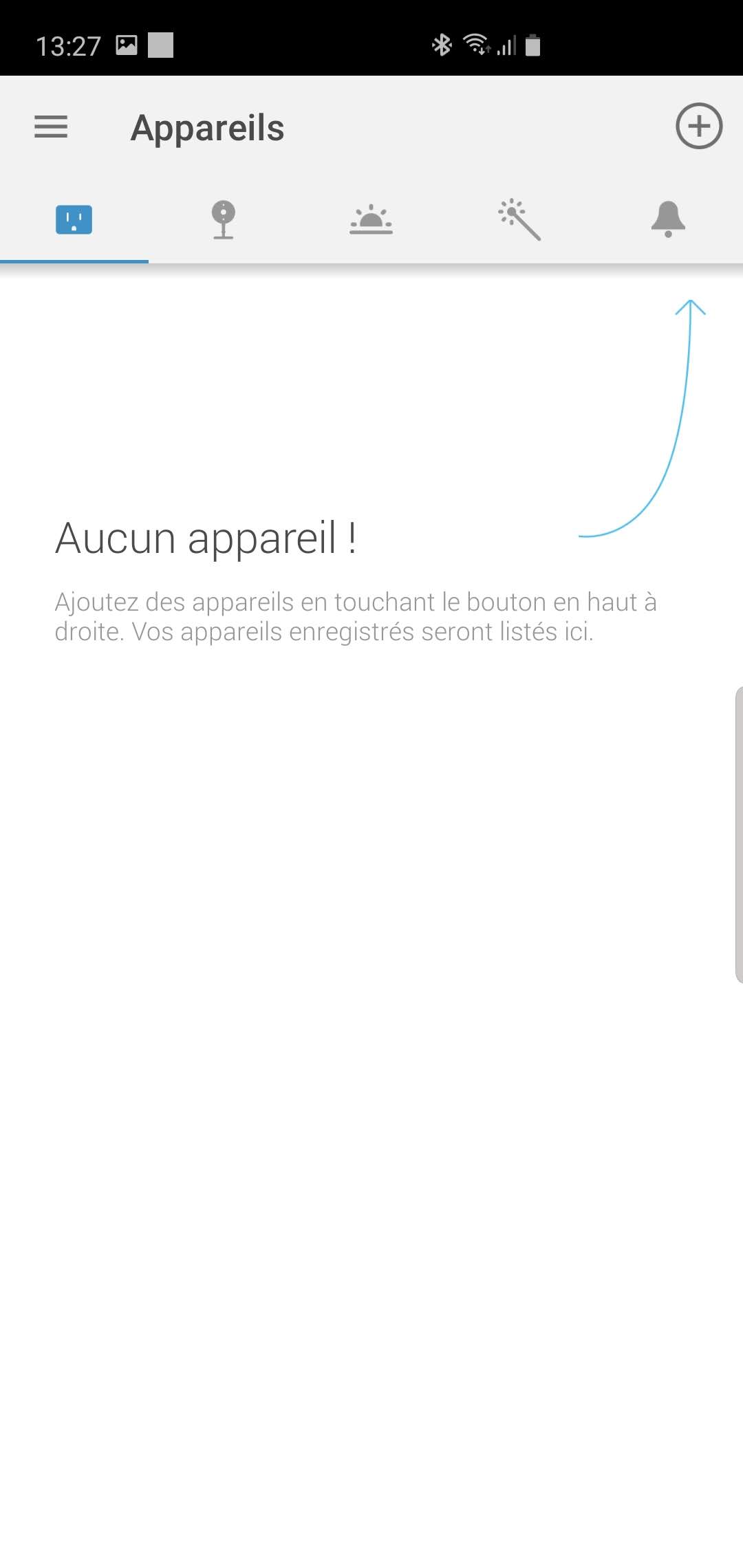

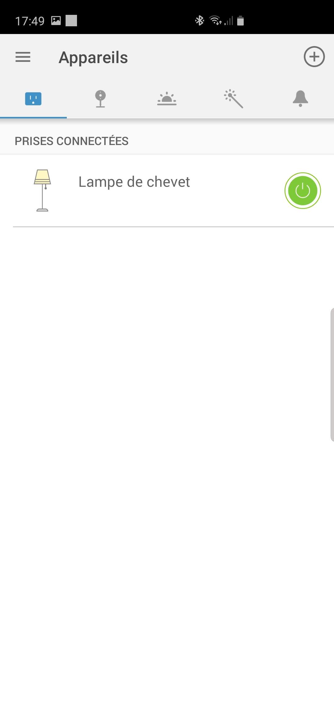

Une fois la prise opérationnelle, vous la trouverez dans le premier onglet de l'application. Vous pouvez l'allumer ou l'éteindre avec le bouton d'alimentation virtuel. En appuyant sur le nom de votre appareil, vous accédez à plus de contrôles.

Pour ce test, nous avons lié la prise à une lampe de chevet. C'est avec ce type de matériel que la HS100 prend tout son sens, comme nous le verrons avec le Mode Absent. Notez aussi que l'application Kasa fait office de hub pour les objets connectés de la marque comme les caméras. Si vous possédez juste une prise, la plupart des fonctions seront inutiles. Nous nous concentrerons donc sur l'interface dédiée à la prise HS100.

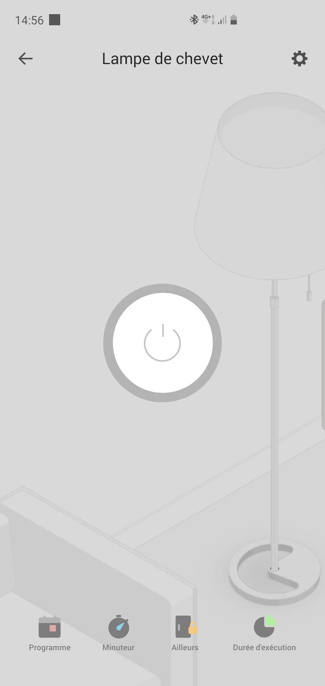

La présentation est relativement épurée. Un gros bouton central permet d'allumer ou éteindre la prise connectée. Il passe au vert lors de l'activation. Il reste gris lorsque la HS100 est inactive. Quatre icônes en bas de l'écran donnent accès aux fonctions de minutage.

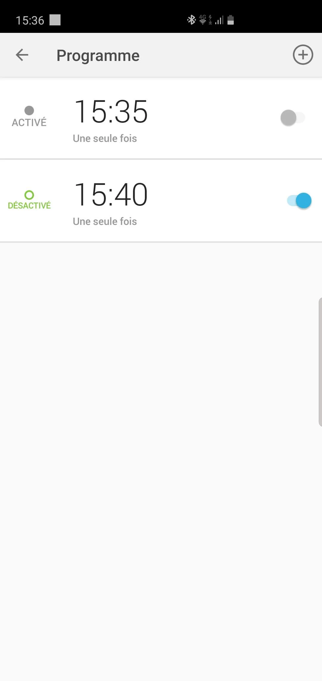

L'icône Programme permet, comme son nom l'indique, de programmer l'allumage ou l'extinction de la prise TP-Link à des heures précises. Pratique pour lancer la cafetière juste avant le réveil !
TP-Link HS100 - Programmateur

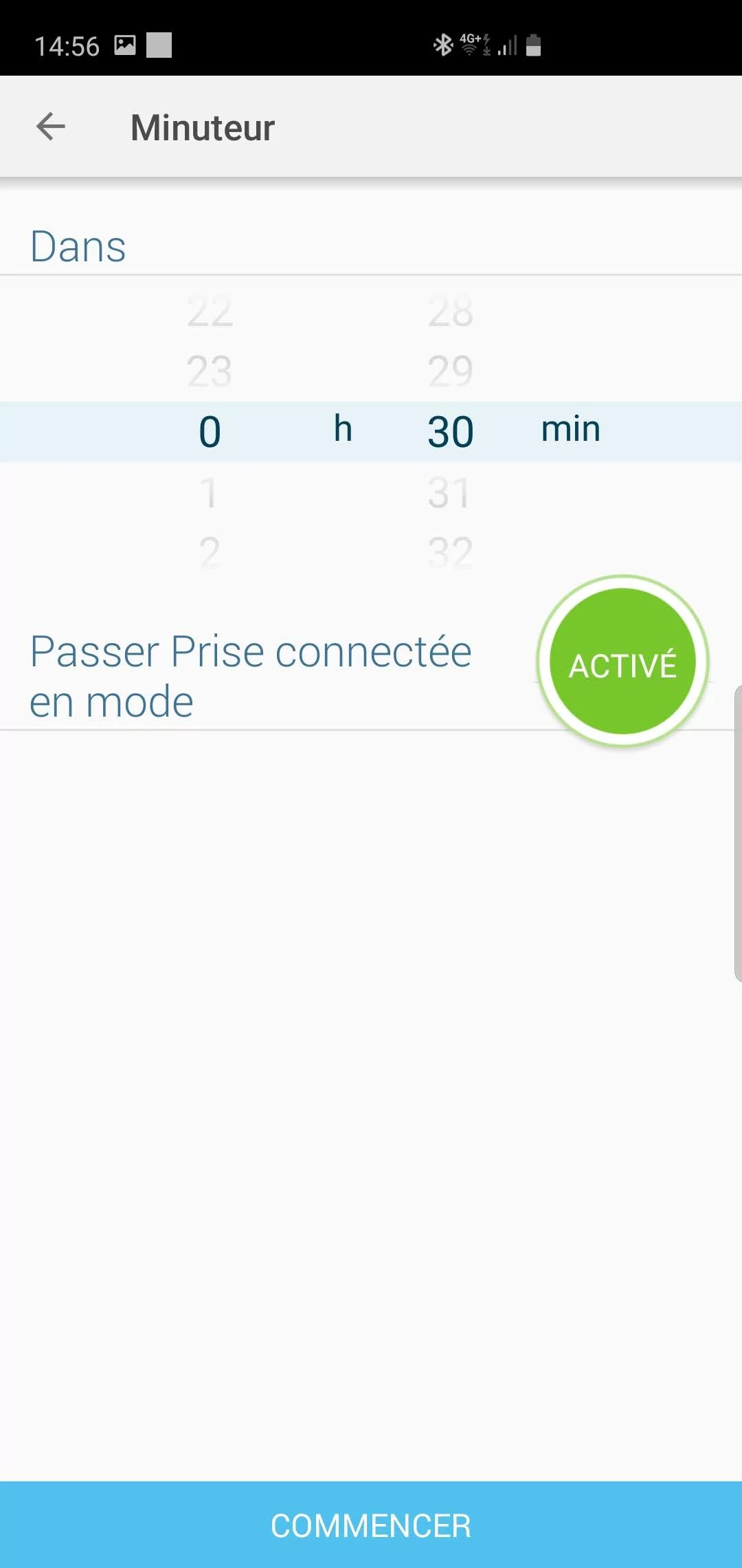

La seconde icône est celle du minuteur. Définissez une durée (entre 1 min et 23h59), l'état dans lequel passer la prise à l'issue de cette durée, et un décompte se mettra en route.
TP-Link HS100 - Minuteur

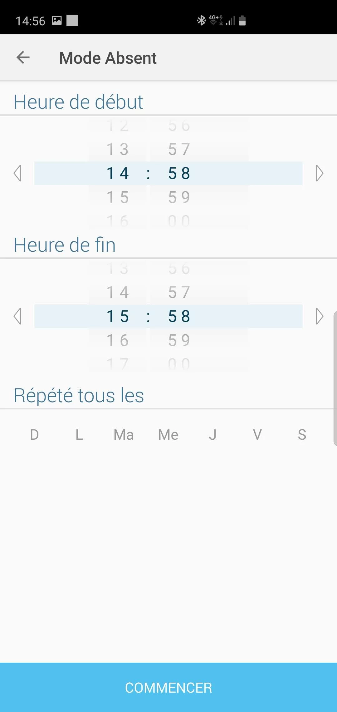

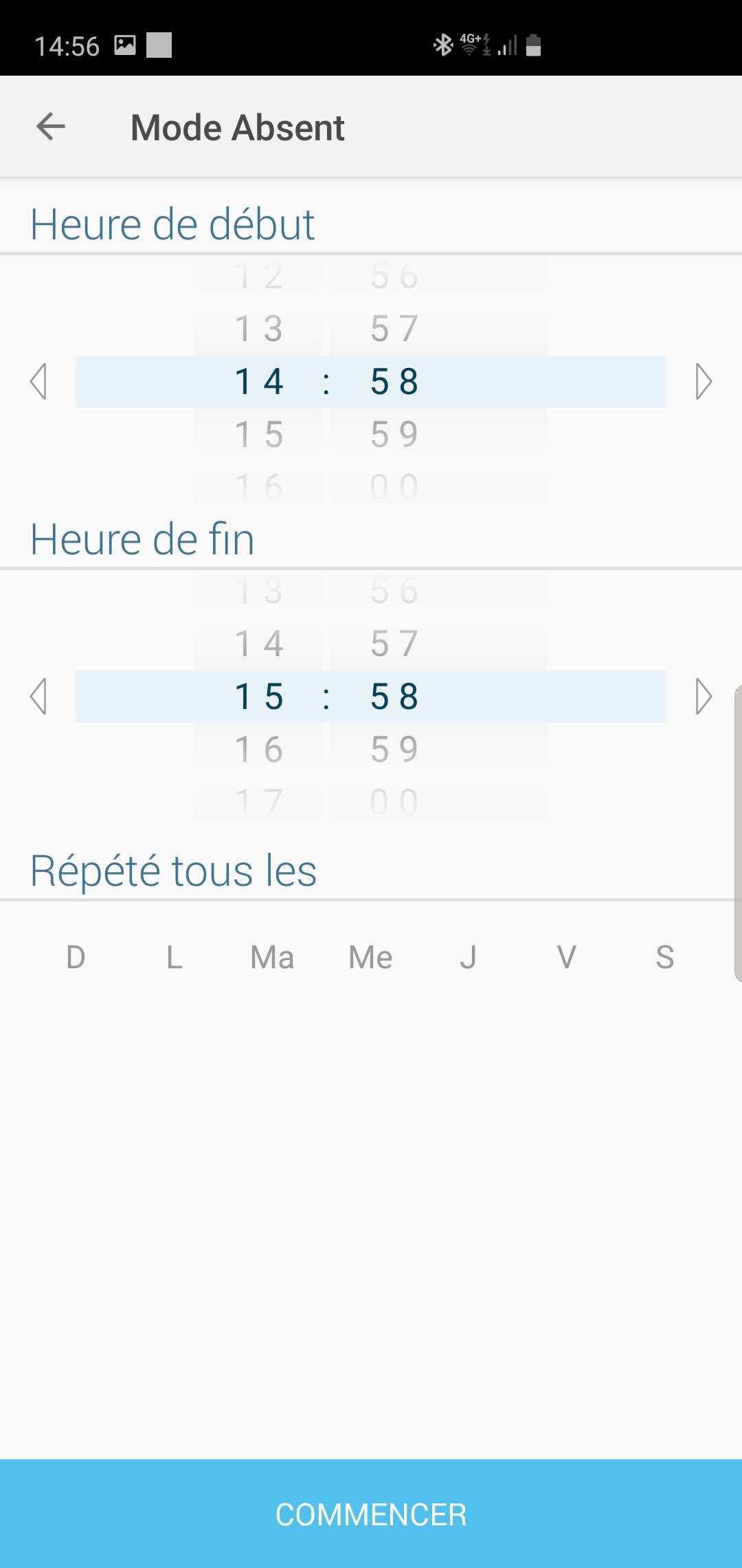

L'icône nommée Ailleurs - traduction peu intuitive - donne accès au Mode Absent. En définissant une plage et une répétition, la prise s'allumera et s'éteindra de façon aléatoire. En y branchant une lampe, vous pourrez ainsi simuler une présence, par exemple en soirée lorsque vous n'êtes pas là. Ce mode plutôt original devrait dissuader les intrus un peu trop curieux.

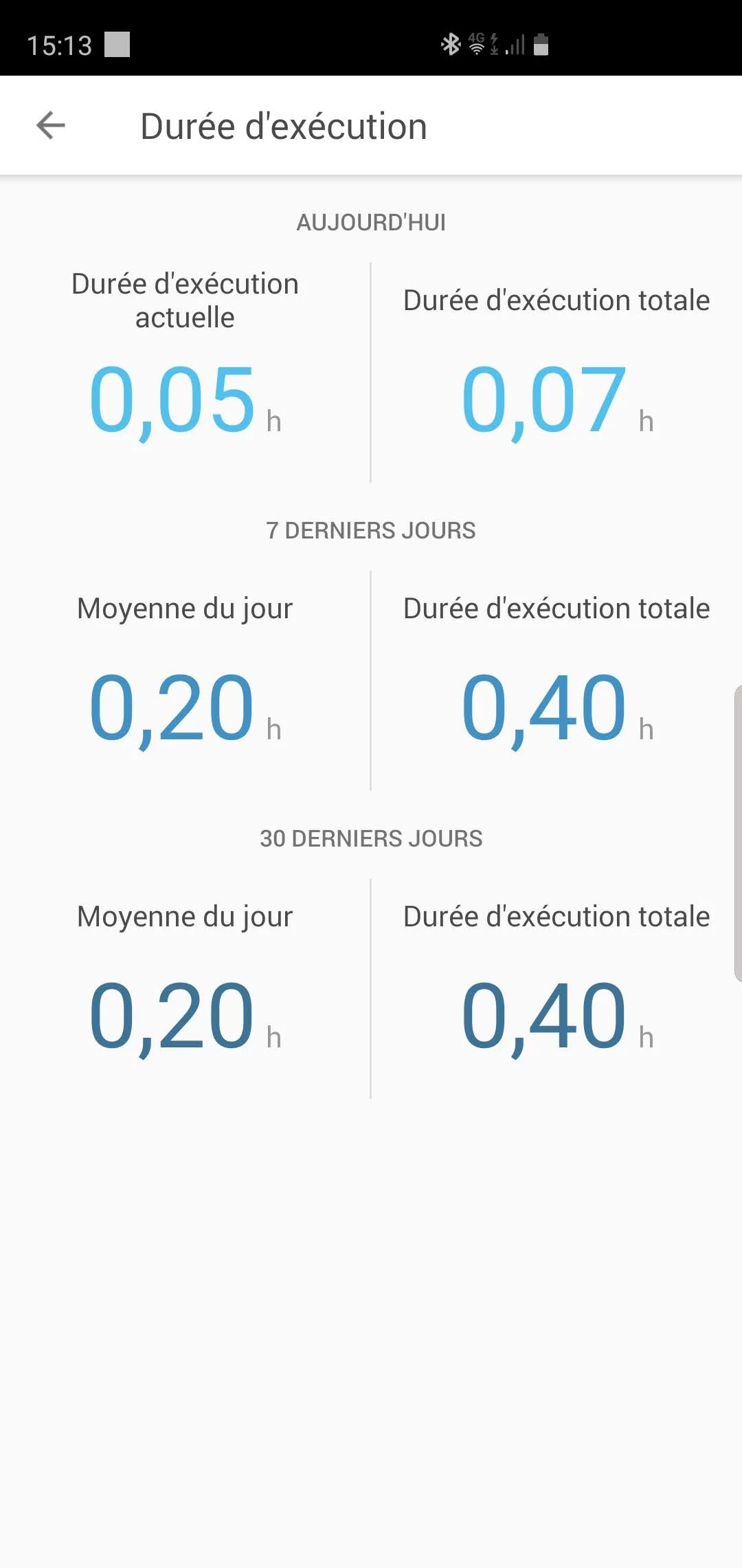

Pour terminer, l'icône Durée d'exécution vous donne accès à quelques statistiques concernant la prise. On y trouve le temps d'allumage quotidien, celui des sept derniers jours, et celui des trente derniers jours. Nous aurions apprécié un affichage sous forme de graphique en plus des données numériques. Notez que la prise connectée HS100 ne donne pas d'indication de consommation. Pour cela, il faut s'orienter vers le modèle HS110 de la même marque, commercialisé aux environs de 25€.
TP-Link HS100 - Données utilisation

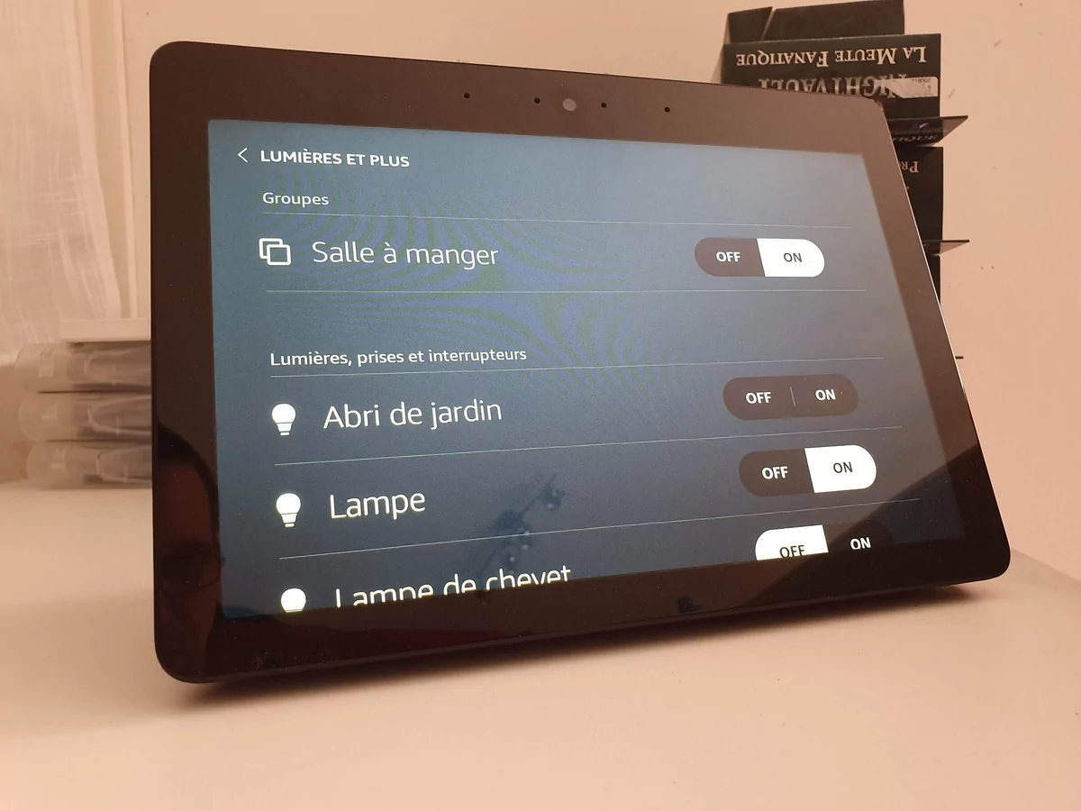

Une prise connectée qui se gère uniquement au smartphone, c'est loin d'être pratique. L'idéal est d'opter pour les commandes vocales. Les enceintes connectées sont maintenant bien répandues sur le marché : Amazon Echo, Google Home, etc... La mode s'étend même aux écrans connectés comme le Google Nest Hub ou l'Echo Show d'Amazon.
Pour ce test, nous avons mis à contribution un Echo Show de seconde génération et une enceinte connectée TicHome Mini. La procédure de liaison de la prise aux deux assistants est quasiment la même, pour les deux géants américains : on active le module ou la Skill Kasa, on rentre ses identifiants et les appareils TP-Link deviennent pilotables à la voix en quelques secondes. Il ne reste plus qu'à attribuer à notre prise cobaye un nom parlant, tel que « Lampe de chevet ».
TP-Link HS100 - Echo Show
Durant nos essais, l'allumage via Google Assistant s'est révélé un peu plus rapide que par Alexa, du moins à partir du smartphone. En utilisant l'Echo Show, la prise réagit un peu plus vite. L'écran connecté permet aussi d'afficher un bouton tactile qui fait alors office d'interrupteur.
