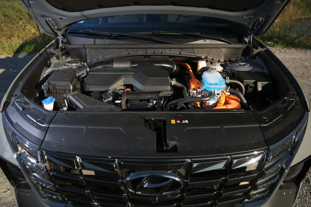

On retrouve sous son capot le désormais bien connu moteur 1,6 l T-GDi de 180 ch, associé à un moteur électrique de 91 ch intégré dans la chaîne de transmission en amont de la boîte automatique à 6 vitesse maison. Le Hyundai Tucson Plug-in revendique alors une puissance totale de 265 ch pour 350 Nm de couple. C’est 35 ch de plus que son homologue hybride, mais la valeur de couple est inchangée. En revanche, avec sa batterie autrement plus volumineuse, son arbre de transmission mécanique et tout l’accastillage électrique, il annonce 254 kg de plus sur la balance, pour grimper à un total de 1 893 kg dans la plus légère des configurations.
C’est le prix à payer pour une batterie lithium-ion polymère de 13,8 kWh de capacité utilisable, qui promet une autonomie de 62 km sur les bancs d’homologation WLTP, voire 74 km en ville. Ainsi équipé, le Tucson peut présenter une consommation de 1,4 l/100 km pour 31 g/km de CO2. Comme tous les véhicules hybrides rechargeables de son segment, il ouvre tout un éventail de cadeaux fiscaux pour les particuliers et les entreprises. Mais ce qu’il ne fait pas comme tous les autres, c’est afficher des consommations similaires dans la plupart des situations, quel que soit le niveau de charge de la batterie.

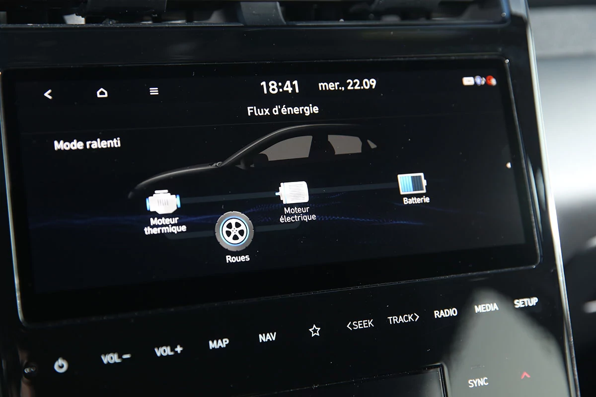

Car contrairement aux habitudes des PHEV, le Tucson hérite d’une logique bien à part : il embarque trois modes de conduite (« Auto », « HEV » pour hybride et « EV » pour électrique) et se débarrasse ainsi des modes eSave ou EVcharge, qui sont de toute façon rarement utilisés.
Comme son nom l’indique, le mode « Auto » gère automatiquement les phases de conduite. Mais ce mode n’en est pas vraiment un, puisqu’il jongle entre les modes EV et HEV selon la charge exercée sur l’accélérateur ou les données géographiques. Utilisant principalement la transmission électrique, il passe en mode hybride à l’approche des axes rapides, là où la consommation électrique est déraisonnable et où le moteur thermique montre son meilleur rendement.
Avec quelques ratés dans son estimation, le mode « Auto » s’est finalement montré comme le mode hybride de base d’autres voitures hybrides rechargeables, mais avec une prépondérance au fonctionnement électrique. Si bien, que les consommations rasent le sol : nous avons relevé une moyenne de 4,1 l/100 km dans ce mode.
Un mode hybride qui maîtrise les consommations
Le mode « HEV » est le vrai mode hybride du Hyundai Tucson Plug-in et reprend ici la logique de gestion d’un véhicule hybride classique. Il combine en toute transparence le fonctionnement des deux moteurs et, lorsque le thermique n’a pas besoin de puissance, recharge automatiquement la batterie en roulant, ce qui lui permet de conserver un niveau de charge similaire tout au long du parcours. C’est pour cette raison que c’est le seul mode disponible lorsque la batterie est vide, c’est-à-dire lorsque le fonctionnement électrique n’est plus disponible, à partir de 15% de charge restante.

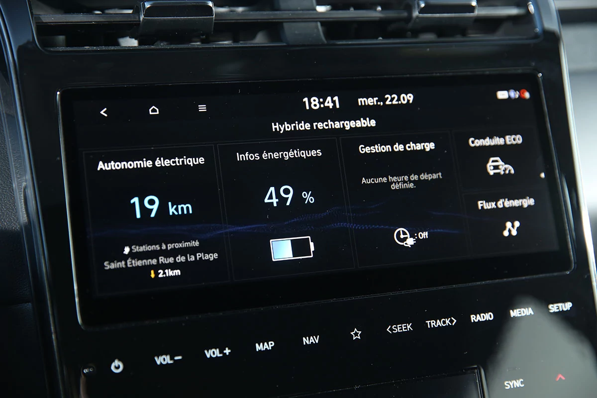

En mode électrique, pas de surprise : le Tucson repose sur la batterie et son moteur électrique pour faire avancer la voiture. D'une puissance modeste de 91 ch mais produisant tout de même 304 Nm de couple en instantané, ce dernier ne se montre pas à la peine, même sur les reliefs.
Mais quand on joue le jeu de la conduite électrique, le comportement vise naturellement à économiser l’énergie et à ne jamais réveiller le moteur thermique. Avec une conduite calme et sans respecter scrupuleusement les règles d’éco-conduite, le Tucson a avoué une autonomie totale de 56 km sur une boucle mixte. C'est finalement fidèle aux estimations lors de la recharge complète de la voiture (une autonomie annoncée de 55 km avec 100% de batterie) et très proche de l’annonce WLTP, ce qui n’est pas toujours le cas. Pour la catégorie, c’est un excellent résultat.

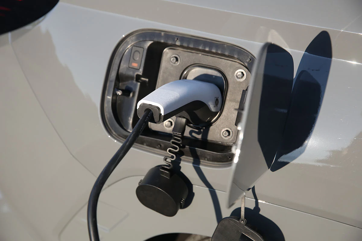

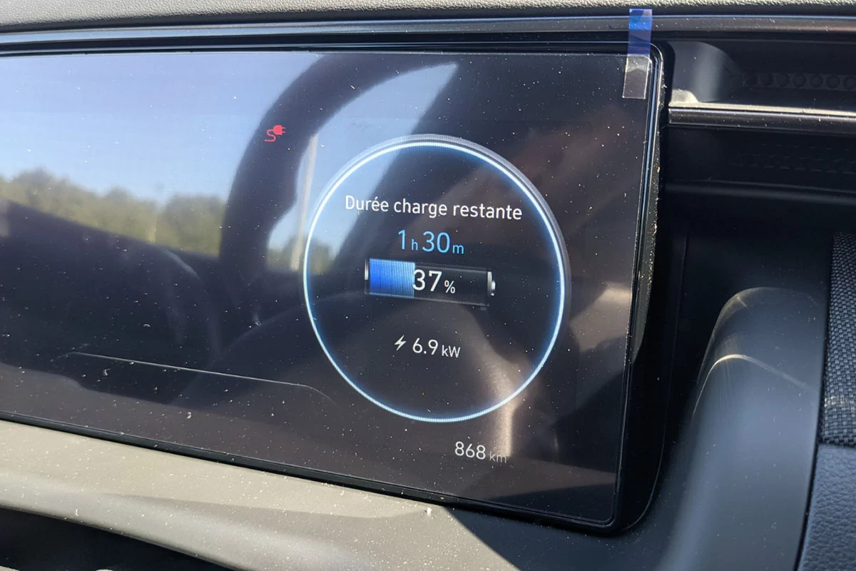

Côté recharge, le SUV est équipé d’un chargeur embarqué de 7,2 kW, qui permet de faire le plein en 1h40 sur une borne adéquate ou en 5 heures 10 sur une prise domestique classique. Comptant comme l’un des plus puissants système de la catégorie (la majorité se contentant d’un système de 3,7 kW), les utilisateurs auraient tort de se priver de la recharge.

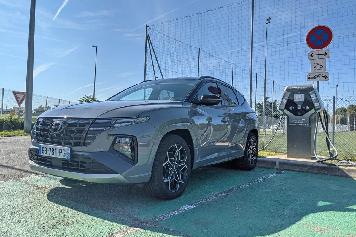

Batterie vide, nous avons effectué deux essais de recharge sur deux bornes publiques. A chaque fois, elles nous ont indiqué une consommation de 13 kWh pour faire le plein (prenant en compte l’énergie délivrée par la borne et donc les pertes de charge). Cela représente un coût total du plein proche de 2,10 € à domicile.

A bord, pas d’évolution non plus, le Tucson conservant son habitacle bien dessiné et agencé. Seul le menu PHEV fait ici son apparition, où il est possible d’observer un un coup d’œil l’autonomie, le niveau de charge et accéder aux différents paramétrage liés à la conduite hybride et électrique. On regrette seulement l’absence d’un compteur de consommation électrique précis, Hyundai préférant ici un graphique plafonnant à 15 kWh/100 km (optimiste, surtout lorsque la fiche technique annonce une consommation moyenne de 17,7 kWh/100 km), et l’absence de mode B qui permet de renforce la régénération à la décélération, qui nous a toujours semblé timide.

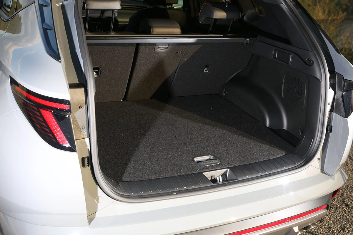

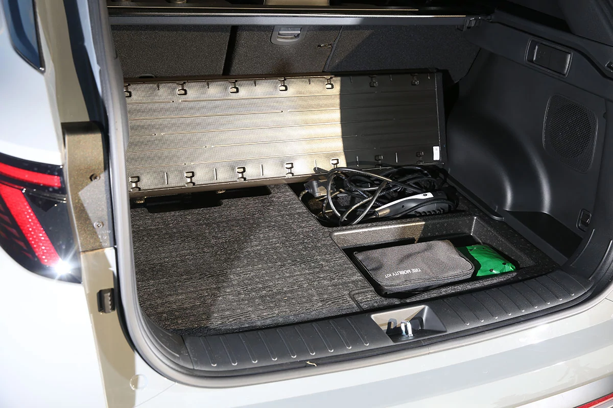

Les gros voyageurs remarqueront sans doute une différence de taille dans le coffre avec cette version hybride rechargeable : la batterie grignote 58 l dans la soute (pour un total de 558 l banquette en place), alors que le réservoir fait aussi fusible avec 10 l de contenance en moins. L'affichage a beau additionner inutilement l’autonomie thermique et électrique, rien n’y fait : en mode hybride, le Plug-in présentera une autonomie de 518 km contre 753 km pour l’Hybrid, selon nos relevés sur le même parcours.
