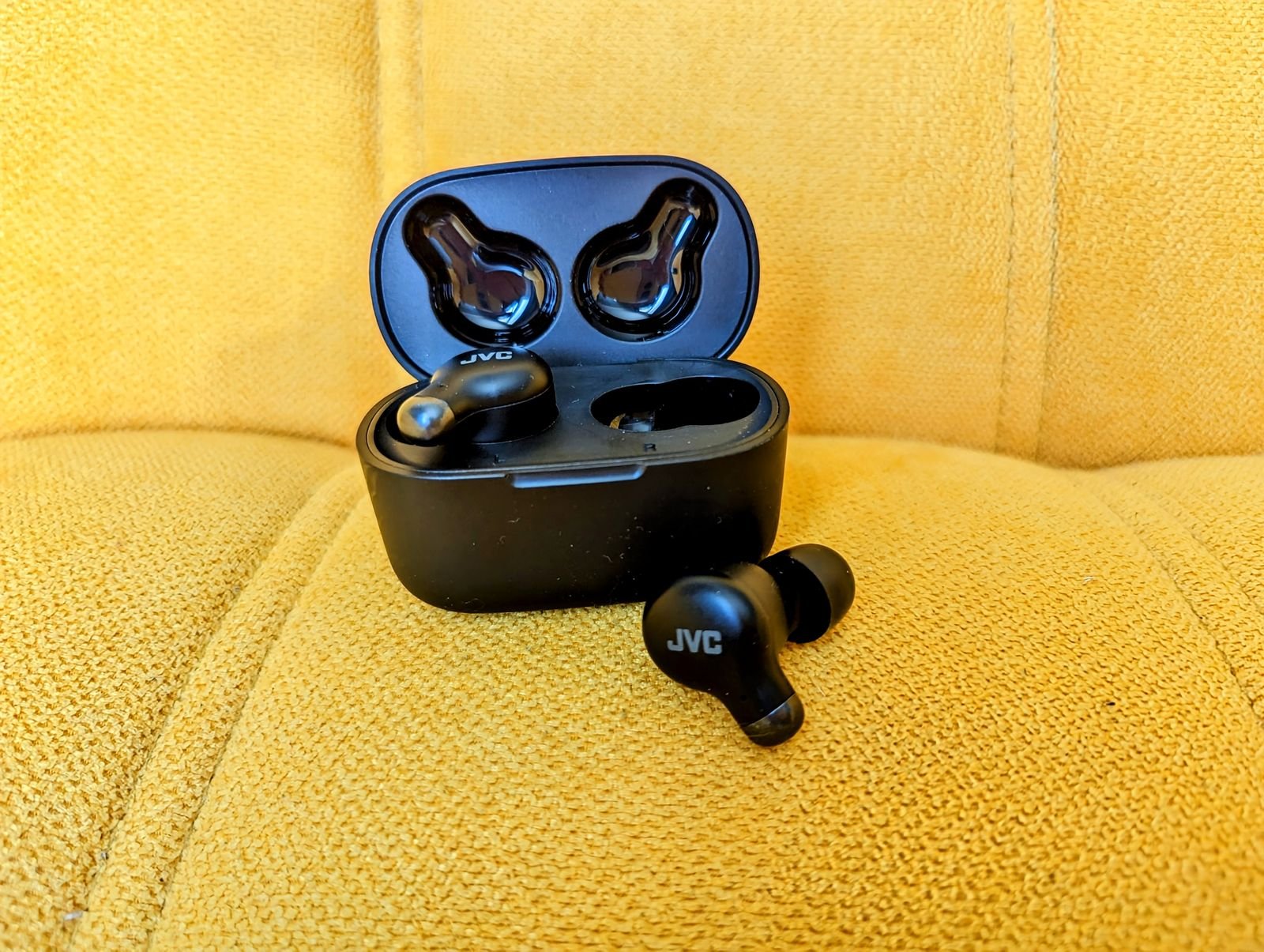

À première vue, le design des HA-A25T est tout ce qu'il y a de miniature. Le corps du produit, dessiné en petit ovale, va de pair avec un principe de minitige assez original. En y regardant de plus près, nous avons dans les mains un duo qui certes n'occupe pas une grande « surface », mais est particulièrement épais, ce qui crée un certain déséquilibre.
En pratique, cette disposition, associée à une canule (tube contenant les embouts) plus longue que la moyenne, amène au principal problème des écouteurs : le confort. JVC se donne pourtant les moyens de ses ambitions, avec la présence de 3 tailles d'embouts en silicone et de 2 tailles d'embouts en mousse à mémoire de forme.
Mais, même si la marque est rompue à l'exercice des true wireless, les JVC se révèlent particulièrement capricieux. Les écouteurs ont tendance, notamment à cause de leur forme, à ne pas tenir assez fermement et à glisser de l'oreille. Même en étant bien placés, ils ont tendance à être assez intrusifs, très peu agréables à porter sur les longues sessions. Sur ce point, on voit mal un utilisateur peu habitué aux écouteurs intra-auriculaires s'habituer aux HA-A25T.
Dommage, car le reste est à la hauteur, avec une bonne impression de solidité des écouteurs ainsi qu'une boîte de charge compacte et bien finie, évidemment non compatible Qi (au vu du prix). Les JVC sont certifiés IPX4, ce qui n'a rien d'extraordinaire, même pour de l'entrée/milieu de gamme, mais reste un plus non négligeable.
