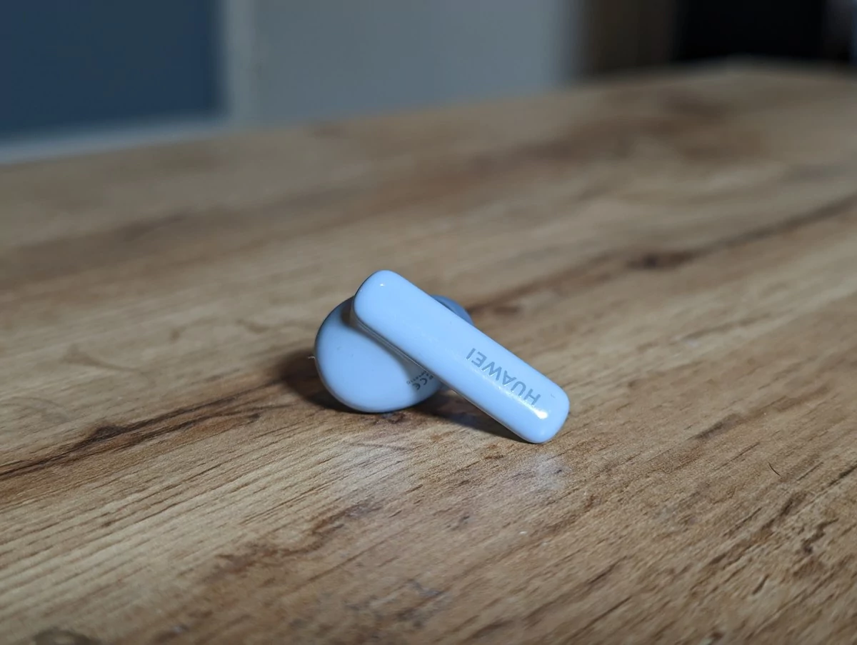

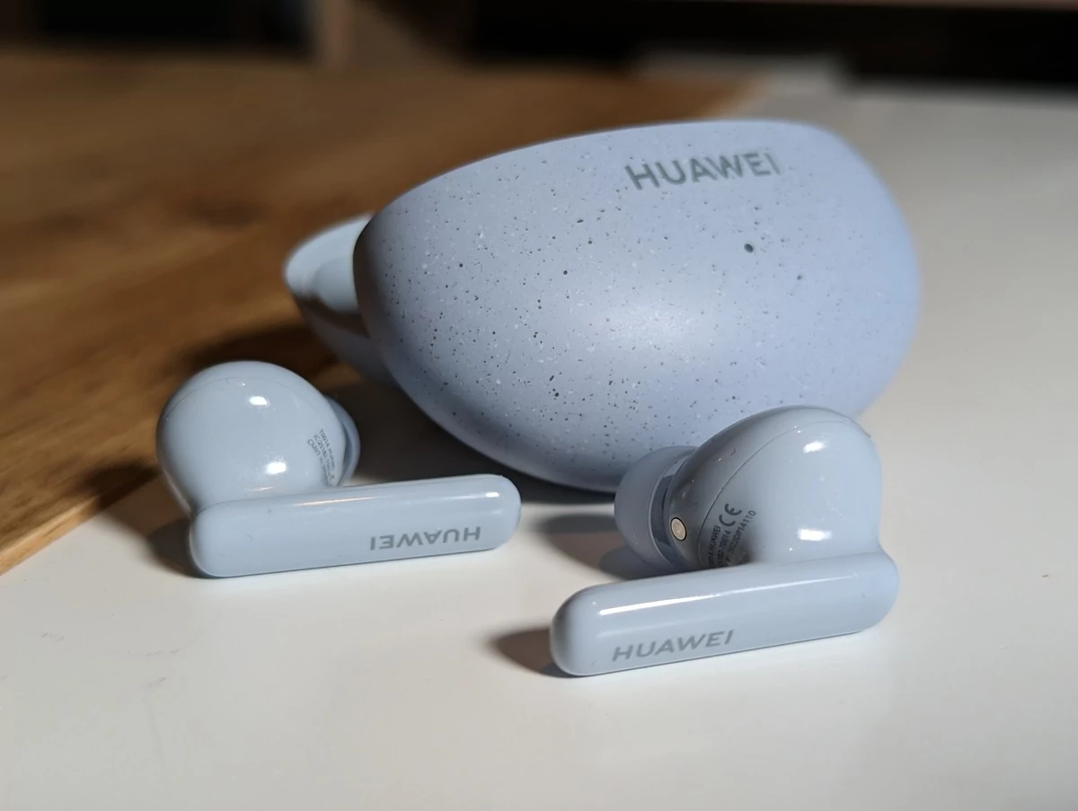

La disposition à tige est extrêmement majoritaire sur les écouteurs à moins de 100 euros, c'est donc sans surprise que les FreeBuds 5i reprennent la forme de leurs aînés en affinant légèrement la formule. Pas de révolution donc, mais un design avec une partie acoustique légèrement elliptique, couplée à une tige en forme de bâtonnet. Ce dernier point constitue le changement le plus visible, puisque la tige devient légèrement plus courte. De façon plus discrète, la partie acoustique est un peu plus elliptique qu'auparavant, ce qui améliore le confort.
L'ensemble est donc un peu plus élégant, d'autant qu'une nouvelle couleur « bleu lagon » fait son apparition, en plus des classiques coloris blanc et noir.
© Guillaume Fourcadier

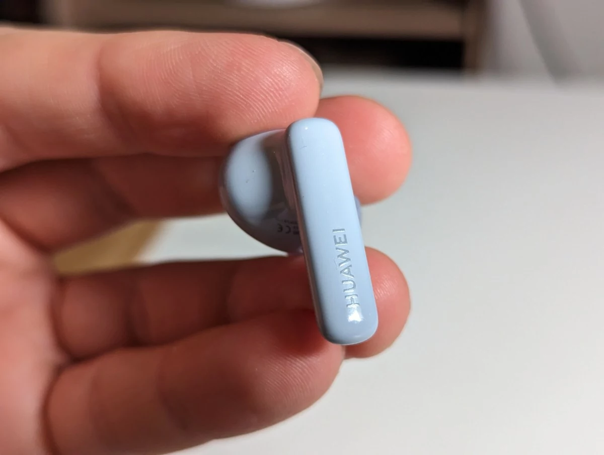

Les écouteurs affichent les mêmes avantages et mêmes défauts formels qu'auparavant, ils sont assez typiques des modèles de ce tarif. Sans réel écueil, la construction a pour base un plastique légèrement clinquant, qui n'est pas spécialement inférieur à ce que nous retrouvons sur la gamme Airpods. En revanche, Huawei affiche enfin une certification, ici IP54 (protection contre la plupart des poussières et contre les projections d'eau), alors que les FreeBuds 4i ne proposaient rien de ce côté.

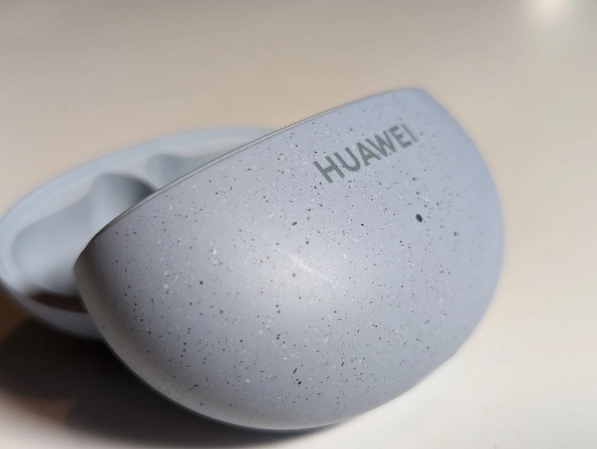

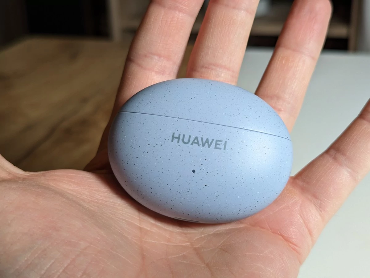

La boite de charge marque des points, puisque si celle-ci ne gagne pas en compacité, elle présente une surface mate avec motifs tachetés, plus élégante et plus agréable en main. Simplicité oblige, ce boitier n'intègre malheureusement pas de charge sans-fil.
Légèrement amélioré par rapport aux FreeBuds 4i, le confort est une fois de plus dans l'excellence. À défaut de s'oublier totalement, les FreeBuds 5i peuvent se porter des heures sans aucune gêne. La tenue est également très bonne, bien que nous ne conseillions pas cette référence pour un usage sportif. Notre seul petit reproche vient des embouts, seulement disponibles en 3 tailles, ce qui exclut les morphologies particulières (surtout les très petites oreilles).

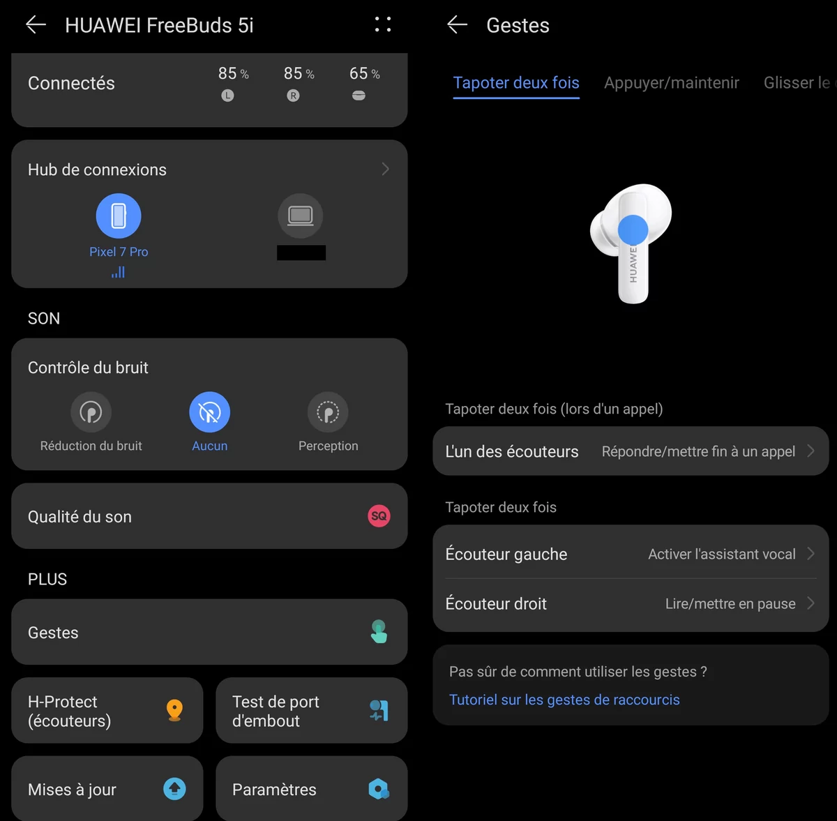

Trois types de gestes sont disponibles : double tapotement, appui prolongé, et balayage vertical. Les deux premières commandes existaient déjà sur les FreeBuds 4i, et ne permettaient pas de grandes possibilités. Même frustration ici, puisqu'une navigation vraiment complète est impossible. De base, nous avons :
  • Double appui : lecture/pause avec l'écouteur droit ; appel à l'assistant vocal avec l'écouteur gauche. Il est possible d'assigner une autre commande unique aux deux écouteurs (type piste suivante ou piste précédente), mais cela implique toujours des concessions.
  • Appui long : basculement du type de réduction de bruit (ANC, Off, retour sonore). Ici, pas de possibilité d'opter pour une autre commande, si ce n'est une identification du morceau en cours pour les téléphones Huawei sous EMUI 11.0.
Le balayage vertical apporte un gros plus, puisqu'il introduit enfin le réglage du volume, chose que certains concurrents proposaient déjà. Dommage de ne pas pouvoir associer ce balayage (sur un des deux écouteurs) à une navigation dans les pistes. Dernier petit plus : la présence d'une détection de port, avec lecture/pause automatique. Comme toujours (ou presque), cette fonction est désactivable dans l'application.

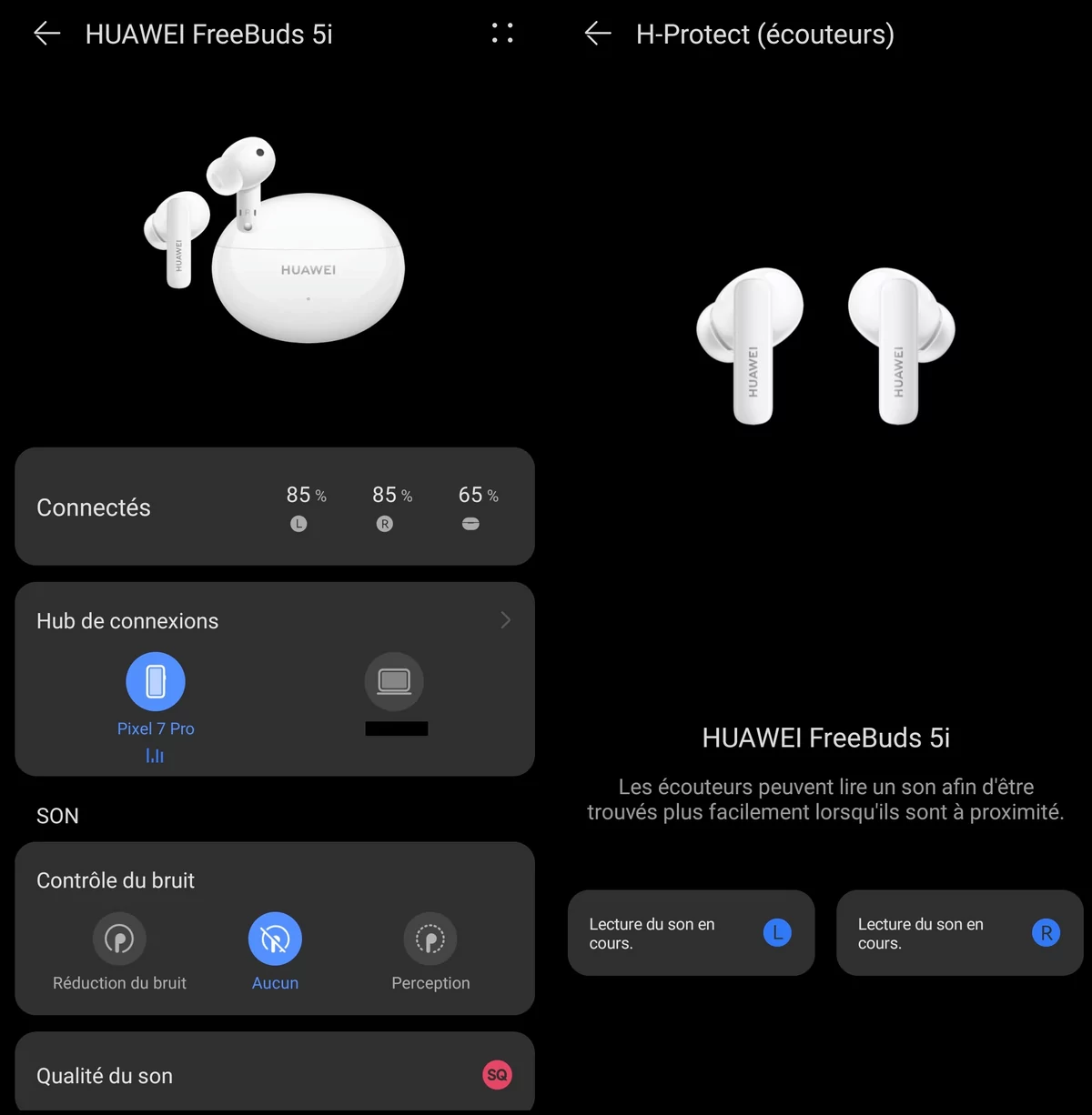

Parlons application justement. C'est une habitude avec l'univers Huawei et Android, l'application dédiée, AI Life, n'est pas disponible sur le Playstore. Il faudra donc passer par un store alternatif type APKpure, ou télécharger le fichier APK sur le site Huawei. Depuis quelque temps maintenant, l'application est également disponible sur iOS.
Bien plus fluide et stable qu'auparavant (sur Android), AI Life est ce qu'on peut appeler une application mature, à défaut d'être complète. L'interface est claire, et met assez bien en lumière les fonctions les plus importantes. Le reste est placé sur un système de petits onglets assez facilement accessibles. Outre le réglage de la réduction de bruit, ou l'affichage du niveau de batterie du boitier et des deux écouteurs, AI Life propose :  un réglage de la qualité sonore (priorité à la connexion ou au son) avec un égaliseur tout ce qu'il y a de plus simple (basses ou aiguës amplifiées), un test d'embouts, une localisation des écouteurs via la lecture d'un son, la mise à jour des écouteurs et les réglages des commandes. À cela s'ajoute un onglet paramètres, assez basique puisque limité à l'activation/désactivation de la détection de port, à l'activation d'un mode faible latence, et l'affichage du codec en cours.
A défaut d'être l'application la plus complète du genre, AI Life est claire et propose un panel de réglages suffisant pour la grande majorité des utilisateurs
Pour qui ne désire pas aller trop loin dans les fonctions, tout en ayant accès à l'essentiel, AI Life est parfaitement pensé. Pour les autres, il faudra nécessairement se tourner vers des références plus haut de gamme.

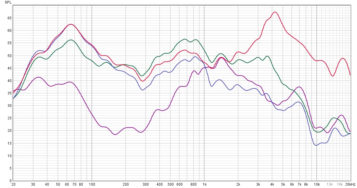

La génération précédente avait beau afficher une réduction de bruit enfin convaincante, elle n'était pas totalement exempte de défauts. En 2021, ceux-ci étaient simples pardonner, ce qui est un peu moins le cas en 2023. Malheureusement, si les FreeBuds 5i font preuve des mêmes forces, voire améliorent certains points, ils stagnent ou régressent sur d'autres.
La réduction de bruit active est ainsi très convaincante dans les basses et les bas-médiums, avec jusqu'à 20-25 dB dans certaines gammes. Cela permet d'effacer presque totalement les sons très ronronnants, comme les réacteurs d'avion, ou tout autre bruit de moteur.
Mesure de l'isolation. En rouge, le signal témoin. En violet, avec réduction de bruit active.
Malheureusement, il y a beaucoup à redire sur la gestion des haut-médiums. L'atténuation procurée par les écouteurs sur les sons imprévisibles, type voix, ainsi que certains sons spécifiques, particulièrement autour des 1-2 kHz (bruits de souffle, type aspirateur), est très faible, à la limite d'être anecdotique.
L'isolation passive, après 2 kHz, est très acceptable. Sur ce point, bien que le ressenti ne soit pas aussi creusé que ce que nous avons pu mesurer dans les deux cas, les nouveaux Huawei paraissent encore moins bien isoler cette gamme de fréquences que leurs aînés. Cela vient peut-être de la forme plus évasée du corps acoustique, plus perméable.
En résulte une isolation plutôt bonne, car armée contre la plupart des sons, mais à laquelle il manque une vraie homogénéité. Huawei semble ici stagner, voire presque régresser, quand bien même un excellent résultat ne tiendrait à pas grand-chose.

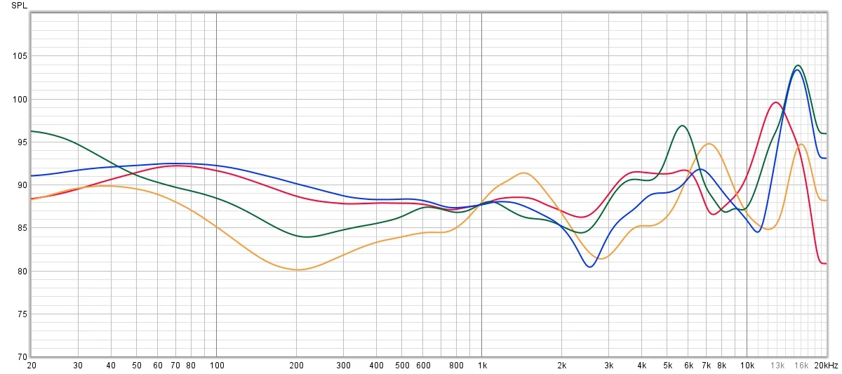

Pas aussi poussée que sur les FreeBuds Pro 2, l'architecture audio des FreeBuds 5i se « limite » à un unique transducteur dynamique de 10 mm de diamètre. Les FreeBuds 4i étaient déjà équipés d'un modèle de 10 mm, ce qui leur avait assez bien réussi.
Sans être fabuleuse, la qualité sonore des FreeBuds 5i est très bonne pour des écouteurs de ce tarif. Nous retrouvons bien certaines caractéristiques de leurs ainés, notamment des médiums bien équilibrés, et des basses intelligemment mises en avant, sans excès. Aucune outrance sonore ici, ce qui montre une belle polyvalence. Surtout, les 5i parviennent à s'améliorer légèrement dans les aigus, par le biais de réglages plus intelligents selon nous.

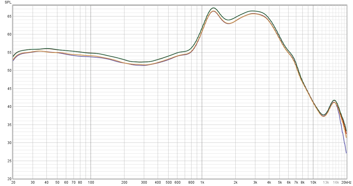

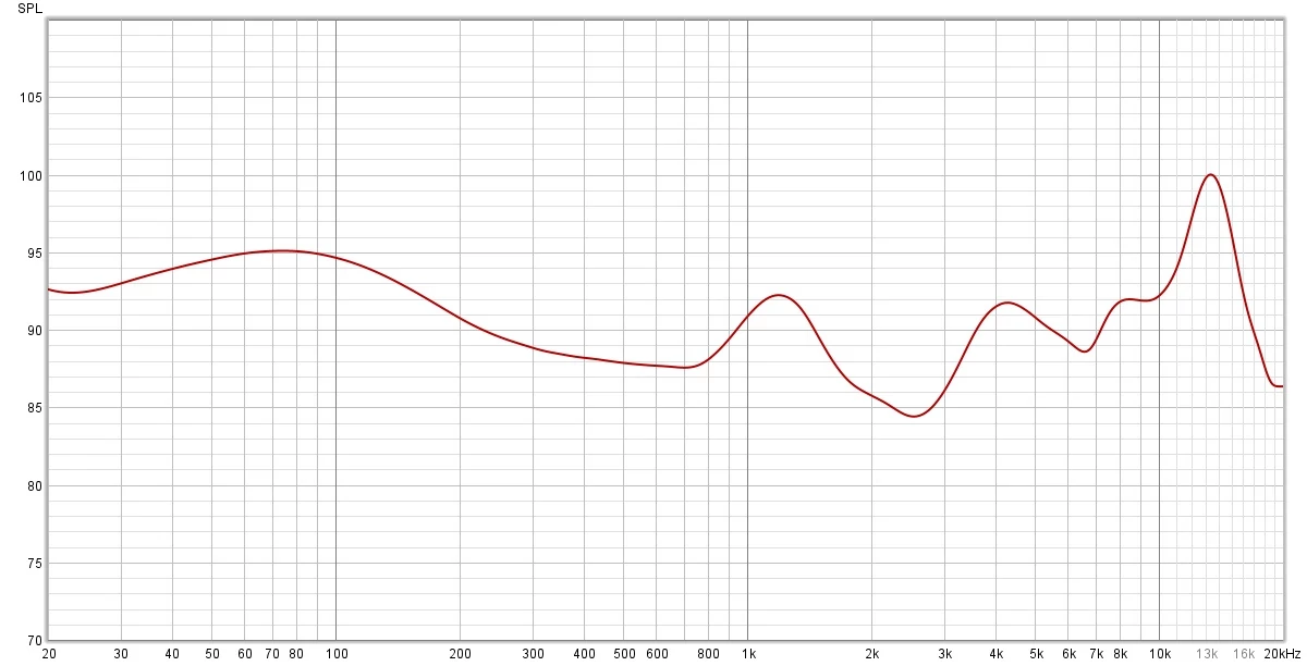

Là où les FreeBuds 4i montrent un léger creux dans le début des aigus, et un pic de brillance très marqué, les FreeBuds 5i sont plus pragmatiques. Un pic est toujours là, ce qui accentue des sons types cymbales, mais les écouteurs font cela de manière plus subtile. Le son est moins artificiel, notamment à haut volume, certains pourront le trouver plus plat, plus effacé. Néanmoins, pas de miracle sur ce registre. La qualité technique est correcte, mais les aigus ne sont pas fondamentalement meilleurs que chez la concurrence directe (OPPO et Nothing en tête). Les pistes très encombrées et difficiles (surtout à haut volume) peuvent assez vite devenir brouillonnes.
En rehaussant certaines fréquences, autour des 3-4 kHz, les FreeBuds 5i parviennent en revanche à être un peu plus dynamiques. De fait, sans avoir la richesse des FreeBuds Pro 2, ils parviennent à conserver un bon niveau de détails, et beaucoup de naturel. On sent bien que les écouteurs sont un peu plus démonstratifs que les AirPods pro 2, mais cela se joue presque uniquement à cause de leur pic tardif.
Les basses sont, elles aussi, étonnamment bien maitrisées. Légèrement rondes, mais impactantes et enveloppantes. Il n'y a pas, d'une manière générale, autant de richesse technique qu'avec des Sennheiser CX Plus, mais plus d'équilibre sonore.
Le seul vrai reproche que nous pourrions faire à ces true wireless est la reproduction de la scène sonore, manquant légèrement d'ampleur. On note ainsi une reproduction assez profonde, mais pas très large, ce qui donne là encore un résultat opposé aux Sennheiser CX Plus.
Réponses en fréquences (compensées) de plusieurs écouteurs de la même gamme. En rouge, les FreeBuds 5i. En bleu, les FreeBuds 4i. En vert, les Nothing Ear (1). En Orange, les OPPO ENco Free 2. Les FreeBuds 5i sont peut-être, à défaut d'être plus techniques, plus équilibrés que les autres
Finalement, nous avons droit à des écouteurs très convaincants pour leur gamme de prix. Le son est équilibré, polyvalent et détaillé, parfait pour s'accorder avec tous les styles. Pour les amoureux de la basse, l'amplification intégrée dans l'application est particulièrement efficace, car n'empiète pas sur les voix. Il manque peut-être un brin de technicité pour tutoyer les sommets.
En revanche, nous n'avons pas perçu de réelles différences entre la reproduction en AAC et en LDAC, mis à part une impression de meilleure précision au-dessus des 10 kHz (moins de distorsions). Ce type d'écouteurs n'est pas réellement fait pour mettre en avant une différence de codecs, mis à part lorsque ceux-ci sont vraiment bas bitrate ou mal encodés, ce qui peut arriver sur certains smartphones Android.
