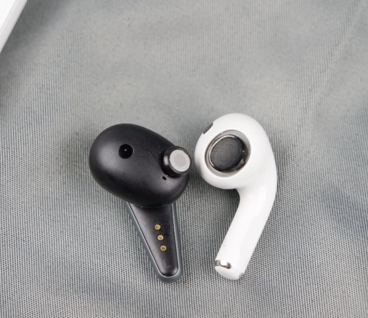

Trois marques trois écoles. D'un côté le Sony propose une architecture totalement intra-auriculaire, de l'autre les Libratone et Apple préfèrent sacrifier un peu d'isolation pour le confort plus universel des semi intra-auriculaires, une approche ne nécessitant pas de s'enfoncer très profondément une canule et un embout dans le conduit auditif.
Apple propose une continuité un peu plus discrète des Airpods, avec un système de tige réduite et d'un large évent à l'arrière pour réduire la pression acoustique et les ondes stationnaires. Les Libratone Track Air+ sont un peu plus classiques sur leur approche... tout en n'oubliant pas de placer une grande terminaison à gueule de monolithe, histoire de ne pas passer inaperçu. Les Sony WF-1000Xm3 propose une troisième solution avec une architecture vraiment intra-auriculaire et une enveloppe sensiblement plus volumineuse.

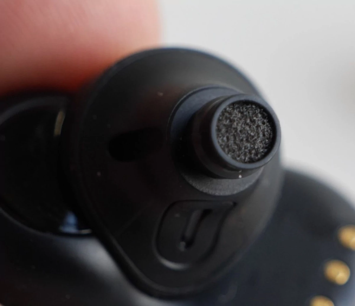

La qualité de fabrication est correcte dans les trois cas, mais loin de modèles vraiment robustes. Les Sony se détachent un peu en mettant en avant un plastique plus dense, plus rigide, que ce soient sur les écouteurs ou la boite de charge. Les Airpods Pro reprennent presque à l'identique ce que faisaient les premiers Airpods, ce qui nous donne un plastique assez léger mais bien assemblé. Les Libratone sont un peu dans les mêmes eaux, avec toutefois un petit revêtement métallique sur leur dos. Bémol sur la qualité de leur boite de rangement, au plastique vraiment douteux (l'impression d'une boite de kinder).
Sur le plan du confort il faut se placer du côté du plus grand nombre. Dans un tel cas, et bien que les Sony ne soient pas les intra les plus intrusifs que l'on puisse faire, ils ne peuvent rivaliser avec les Track Air+ et les Airpods Pro. Une fois les bons embouts et la bonne manipulation (petit quart de tour une fois le modèle rentré), les WF-1000Xm3 proposent une confort acceptable, voire plutôt bon. La tenue est suffisante pour un usage classique mais difficilement envisageable pour le sport.

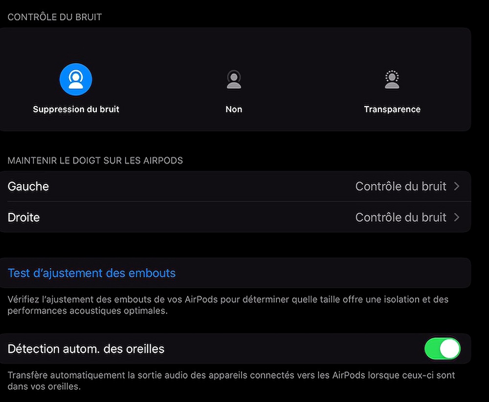

Une application dédiée est souvent le bon moyen pour la marque de vous traquer, le tout en étant parfaitement dispensable. Mais certaines sont réellement utiles et étudiées.
Puis qu'Apple intègre les Airpods Pro à son écosystème, le produit possède toutes ses fonctions avancées sur iOS, et s'en retrouve totalement privé sur Android, du moins jusqu'à l'apparition d'une application tierces. En l'état Apple fait du Apple et se charge de tout, sans laisser de possibilités de personnaliser. Si iOS intègre bien des égaliseurs, il n'en existe pas dédiés aux écouteurs, prenant en compte leur spécificités pour plus de finesse de réglages. La fonction "dis Siri" peut toutefois être vu comme un très gros plus, car une approche assez totale et englobante de la navigation et des fonctions.

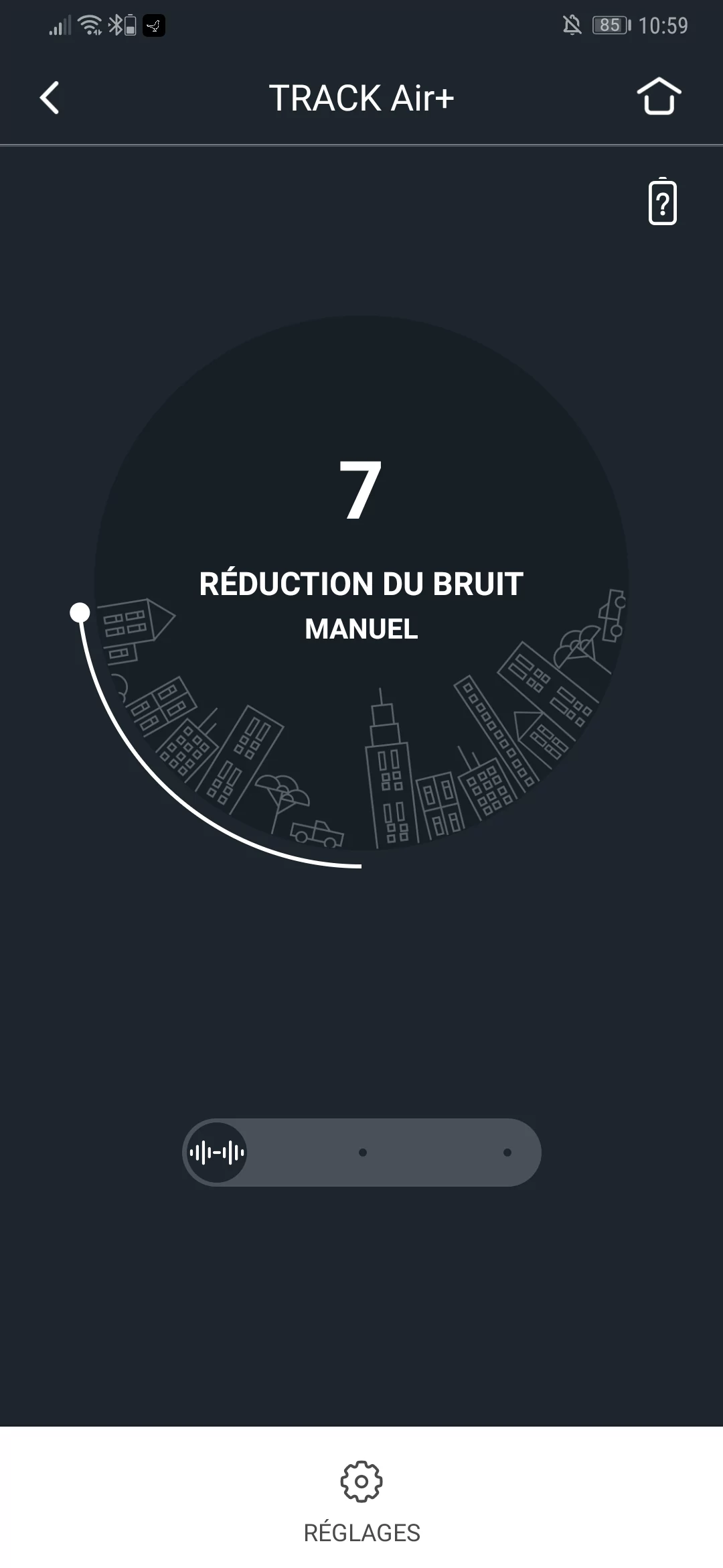

Libratone ne propose rien de tel. Son application dédiée est assez sommaire, mais permet pourtant d'allouer une fonction au double tapotement, de régler le type de réduction de bruit (manuel ou automatique), et donne accès à trois égaliseurs préréglés se révélant franchement dispensables.

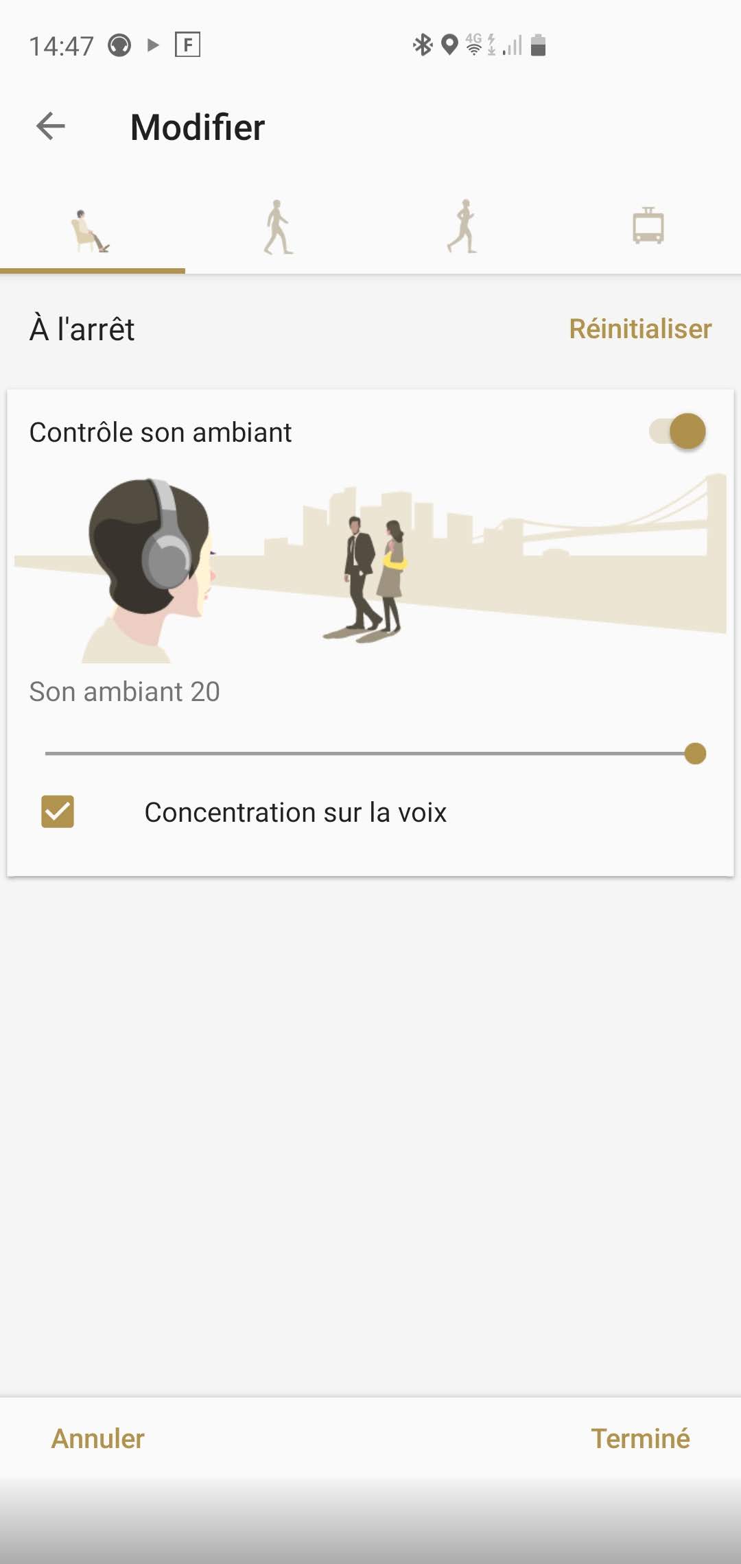

Comme avec les casques audio, l'application Sony Connect donne une leçon à la concurrence. L'application est vraiment pensée comme un hub sérieux et évolutif, bourré de petites options et de nouvelles fonctions apparaissant au fil des mises à jour. Sans rentrer dans les détails, il est parfaitement possible de changer la fonction des tapotements, d'utiliser plusieurs effets et améliorations sonores (plus ou moins utiles), mais surtout d'accéder à un petit égaliseur graphiques à 5 bandes. En outre, Headphones Connect apporte régulièrement des mises à jour intégrant de nouvelle fonction comme l'optimisation pour l'expérience sonore 3D Reality Audio (Voir notre retour sur cette technologie).
Sony WF-1000XM3 - Réglages ANC
Sony WF-1000XM3 - Egaliseur
Les WF-1000Xm3 proposent ainsi une palette de réglages et de petites personnalisations les laissant bien devant les deux autres modèles. Libratone tente de laisser un peu le choix, ce qui est particulièrement louable sur la réduction de bruit. Quant aux Airpods Pro, tout est sous contrôle.
