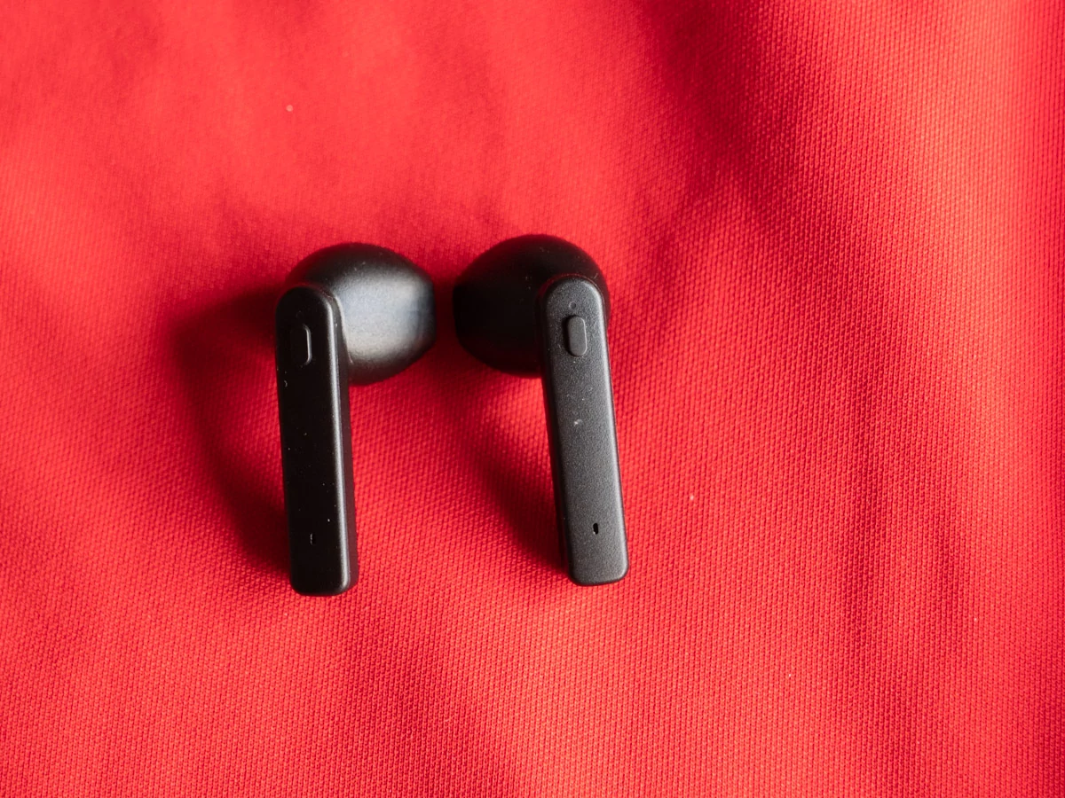

Ces écouteurs Lidl sont du genre bouton, sans aucun embout et donc sans aucune isolation. C'est leur design en tige, repris d'un autre modèle bien connu, qui leur confère l'image de « clones » des Airpods. Pourtant, nous sommes loin de purs sosies. D'un noir satiné, les écouteurs Lidl disposent d'une tige plus anguleuse, surmontée d'un petit bouton de contrôle.
La fabrication est plutôt honnête, surtout pour cette gamme de prix. Les
Silvercrest STSK C3 ne donnent pas une impression de plastique ultra léger et creux, et l'assemblage ne souffre d'aucun jeu majeur. Il ne faudra certes pas y regarder de trop près, mais nous sommes déjà un peu au-dessus du « clone d'Airpod » standard, tel qu'on pourrait en trouver dans la jungle aliexpress.

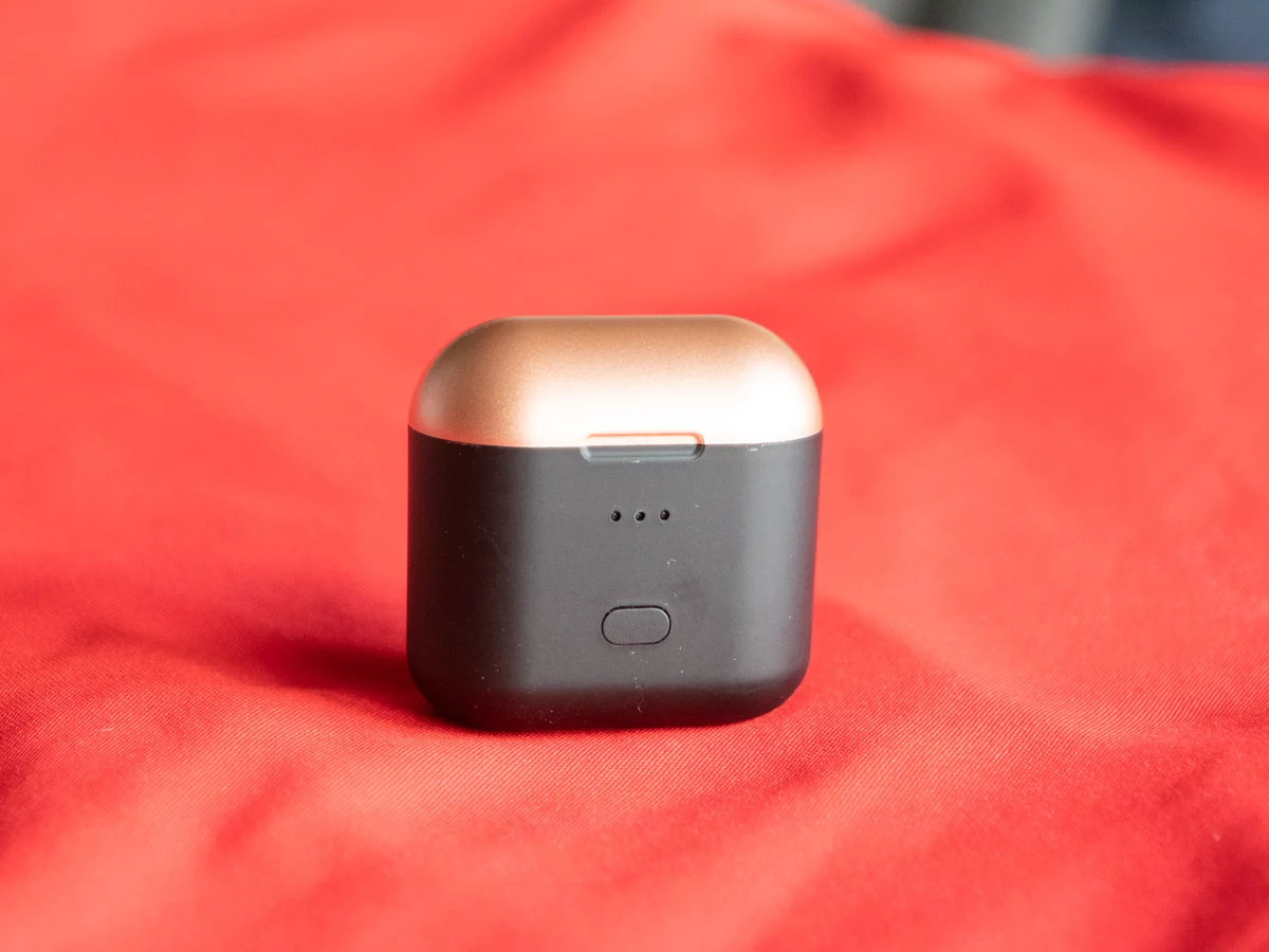

La boite, elle, est un peu plus décevante, en particulier son couvercle proche du plastique des surprises kinder. La base est pourtant assez bien finie, puisque recouverte d'un revêtement mat antidérapant.

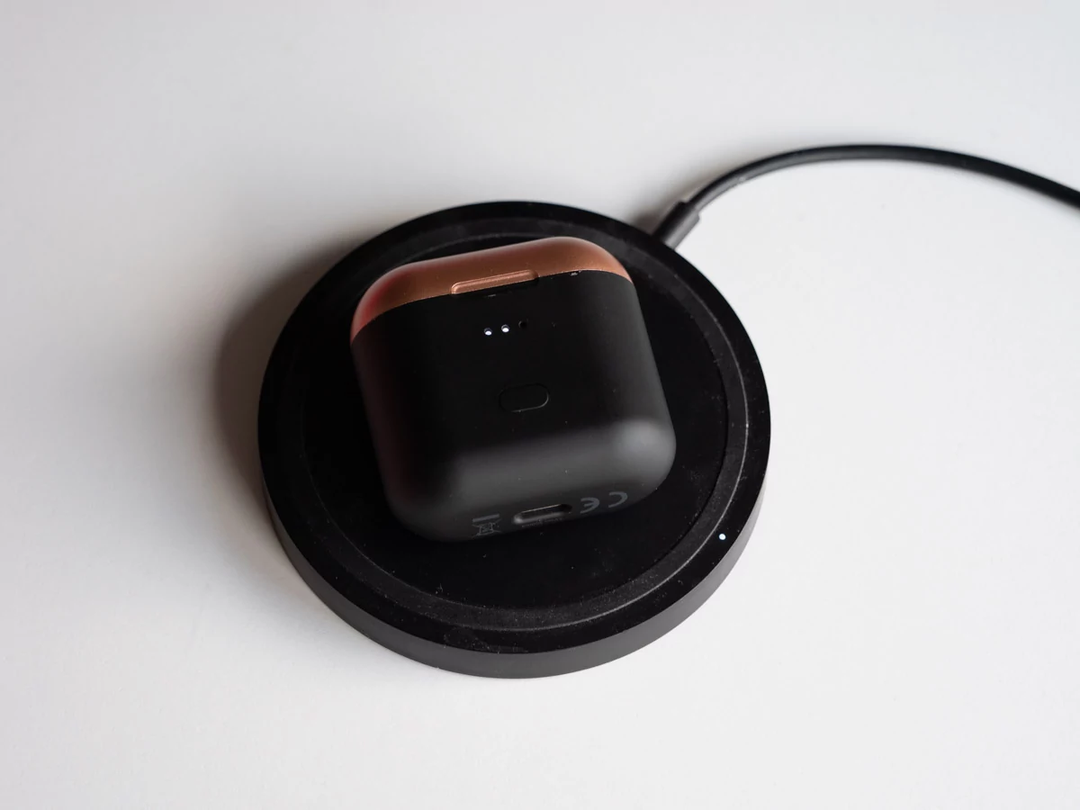

Trois petite diodes permettent d'indiquer l'état de charge du boitier, qui intègre une connectique USB-C, et qui est, surtout, compatible avec la recharge à induction. Nous avons pu tester rapidement cette fonction, sur une base de recharge Belkin tout à fait classique (5W), ce qui nous a permis de constater que cette recharge est bien fonctionnelle. Un bon point pour les « Airpods Lidl ».

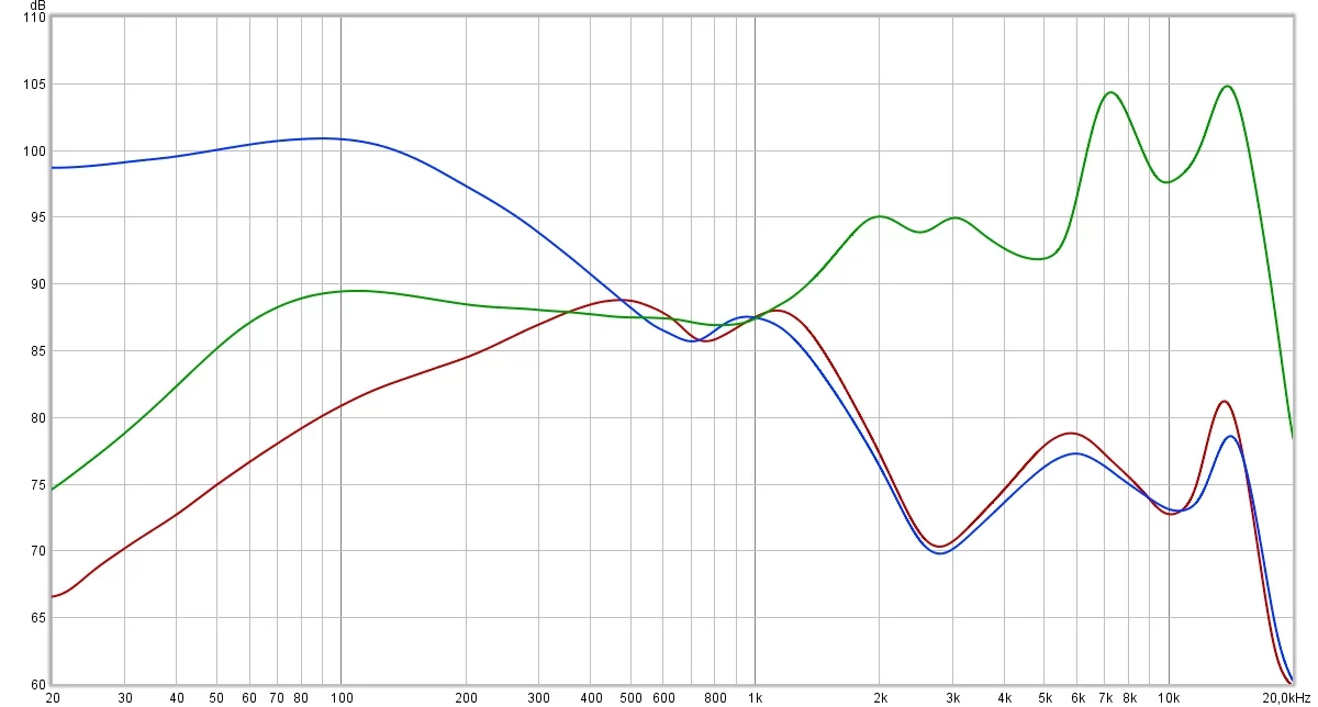

Pour les basses et les bas-médiums, tout dépend. À la mesure, en les calant parfaitement, ces « Airpods Lidl » peuvent donner l'impression d'une signature totalement exagérée dans le bas du spectre, ce qui ne se vérifie pas à ce point à l'écoute. Contrairement aux Airpods, ou à des écouteurs comme les OnePlus Buds, les écouteurs Silvercrest sont extrêmement dépendants de leur placement dans l'oreille, et de la morphologie du porteur.
En bleu et en rouge, la mesure des écouteur Lidl, suivant leur positionnement (le rouge étant plutôt mal positionné, l'impression générale étant un peu entre les deux signatures) ; en vert, les Xiaomi mi Earphones 2 Basic. Peu importe la quantité de basses, les aigus restent sensiblement en retrait
Dans le cas de notre testeur, le niveau de basses a paru relativement stable, avec une pointe dans les bas-médiums, mais peu d'extension
au final. En tournant légèrement les écouteurs, ce niveau de basses devient bien plus important.
Dans un cas comme dans l'autre, même si les basses permettent aux écouteurs ne pas proposer un son ennuyeux - leur qualité étant acceptable et la distorsion plutôt contenue -, leur reproduction reste assez molle, et manque d'ampleur.
