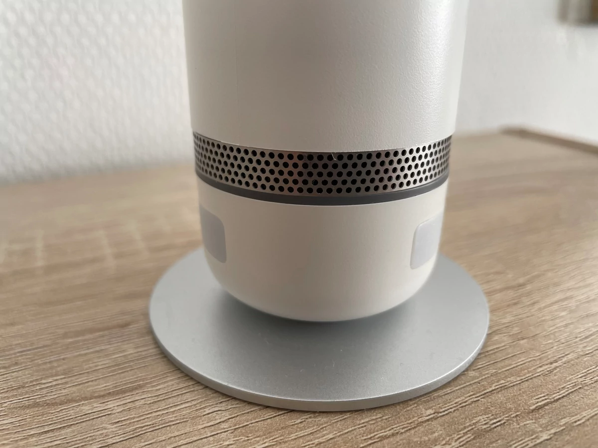

À la base de la caméra, on retrouve une petite partie percée de trous qui intègre les haut-parleurs de l'appareil. L'objet intègre également un micro pour capter les bruits et les voix aux alentours lors de son utilisation.

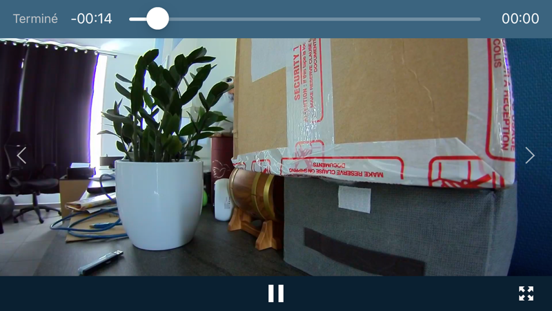

La Bosch Caméra intérieure 360° ne possède qu'un seul capteur. Celui-ci est motorisé afin de pivoter rapidement sur lui-même et ainsi vous permettre de jeter un coup d'œil rapide sur ce qu'il se passe chez vous en votre absence.
Une fois sorti du corps de l'appareil, il est possible, via l'application mobile, de faire pivoter la caméra pour obtenir l'angle de vue souhaité. Sur le flux vidéo, deux flèches à gauche et à droite permettent de faire pivoter l'objectif. Un appui sur la flèche offre un mouvement court, deux appuis un mouvement plus long. Il est également possible de tirer la flèche pour obtenir un déplacement plus fluide, mais l'opération ne fonctionne que rarement et mériterait une mise à jour logicielle des développeurs Bosch.
© Mathieu Grumiaux pour Clubic
On regrette également que la caméra ne puisse pas tourner intégralement sur elle-même. À droite et à gauche, le mécanisme bloque le mouvement, ce qui peut être assez pénible à la longue puisqu'il est obligatoire dans ce cas-là d'accomplir un tour complet dans la direction opposée pour obtenir le bon angle. Même si l'application mobile propose des modes de déplacement rapides, l'opération prend quelques longues secondes et autant de manipulations avant d'être accomplie.

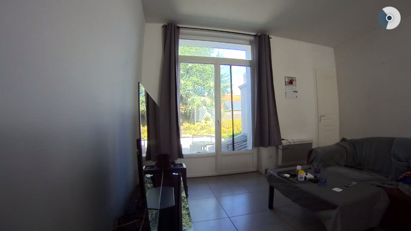

La qualité vidéo offerte par la Bosch Caméra intérieure 360° n'est malheureusement pas la meilleure que nous ayons pu voir ces derniers mois. L'image d'une résolution 1080p n'est pas mauvaise en plein jour, mais reste fort bruitée et il est difficile d'apercevoir les plus petits détails à plus de 3 ou 4 mètres de profondeur. On reconnait les visages et les formes à courte distance, mais au-delà passez votre chemin.
Dans une pièce très bien éclairée, la Bosch Caméra intérieure 360° s'en sort un peu mieux, mais les résultats restent faiblards si on les compare par exemple à ceux d'une Arlo Pro 3, bien plus capable.
On peut comprendre que Bosch cherche à limiter l'impact sur la bande passante en réduisant la voilure sur la qualité vidéo. Mais à ce tarif, nous aurions préféré avoir la main sur ces réglages avec une option permettant de limiter ou non la qualité du flux vidéo selon nos besoins. Ici, rien de tout cela et le rendu visuel s'en ressent malheureusement.

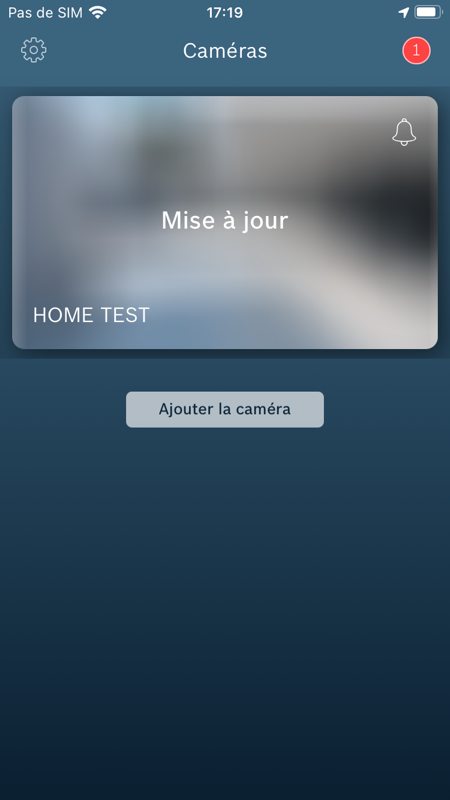

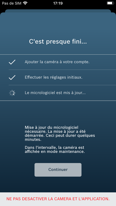

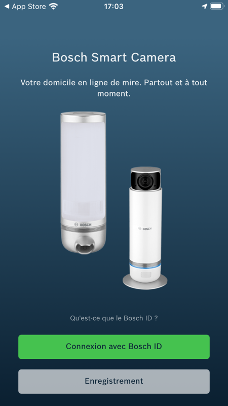

Pour appairer Bosch Caméra intérieure 360°, il est nécessaire d'installer sur son iPhone ou sur son smartphone Android l'application gratuite Bosch Camera.
La procédure de connexion est des plus aisées, comme souvent avec ce type de produit. À savoir que la connexion n'est possible qu'en Wi-Fi 2,4 GHz, attention à sélectionner le bon réseau lors de la procédure.
La marque allemande a fait preuve de pragmatisme dans la réalisation de son application. Cette dernière n'est pas la plus sexy ou la plus originale, mais propose une interface intuitive et simple à prendre en main. Il ne faut jamais plus de 10 secondes pour comprendre où se trouve chaque option et le nombre de fonctionnalités proposées à l'écran est limité, certes, mais cela facilite la prise en main du logiciel.

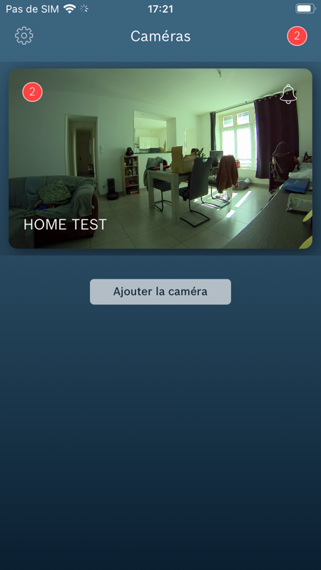

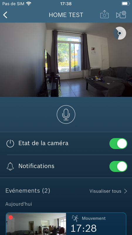

Une fois le produit ajouté, on retrouve sur la page d'accueil la vignette permettant d'accéder à la caméra de surveillance. Si vous possédez plusieurs exemplaires, elles seront toutes présentes sur ce même écran.

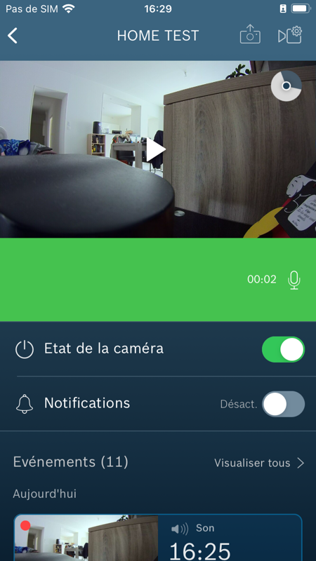

Cliquer sur une vignette permet d'accéder à l'accueil de la caméra avec, dans la partie supérieure, l'écran permettant d'accéder au flux en streaming. La connexion ne prend que deux à trois secondes et le délai entre la captation de l'image et le retour vidéo n'excède pas la seconde, une valeur très basse contrairement à d'autres modèles à la latence bien plus importante.
Une icône en forme de micro permet quant à elle d'enregistrer un message diffusé en quasi simultané sur la caméra, grâce à ses haut-parleurs. Là encore, la latence est réduite à sa plus simple expression, ce qui permet d'entretenir facilement une rapide conversation.
En bas, on retrouve deux options permettant d'activer ou désactiver la caméra pour une durée définie (3 heures, jusqu'au soir ou jusqu'au lendemain matin) et une autre pour activer les notifications. En revanche, pas de mode complet de programmation, comme le propose par exemple la Arlo Essential Indoor, pourtant bien moins onéreuse, qui permet d'activer automatiquement sa caméra lorsque l'on quitte la maison.

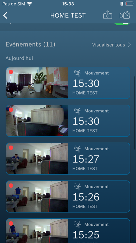

Les différents évènements sont disponibles à la suite : chaque clip enregistré automatiquement lorsque la Bosch Caméra intérieure 360° a détecté un mouvement dans la maison est disponible à la visualisation.

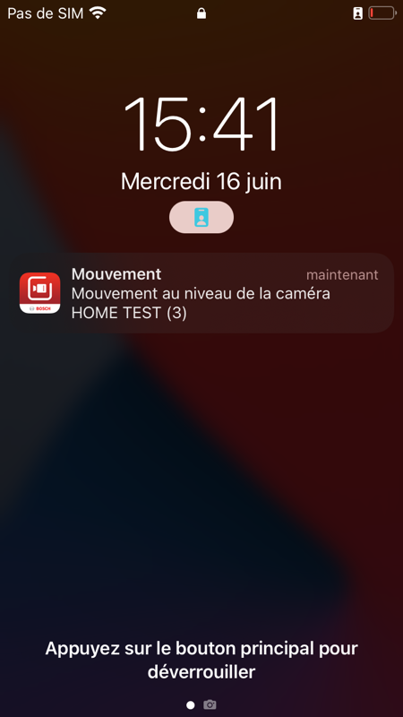

La détection est très rapide, de l'ordre de la seconde, et l'application ne met guère plus de temps à vous envoyer une notification sur votre téléphone pour accéder directement au clip enregistré ou au flux vidéo.
L'enregistrement des vidéos s'effectue à la fois sur la carte Micro SD fournie avec l'appareil et déjà installée, mais aussi sur un espace Cloud sécurisé. Contrairement à bien d'autres sociétés, Bosch propose un stockage gratuit jusqu'à 200 séquences durant 30 jours.
Si l'on apprécie que Bosch ne propose pas un énième abonnement payant, on regrette toutefois que la société ne propose pas de réglage permettant de désactiver l'enregistrement à distance.
Certains utilisateurs pourraient vouloir une confidentialité totale et conserver leurs images sur un support physique, mais nous n'avons trouvé aucune manière d'empêcher l'envoi des vidéos et cela cadre mal avec l'accent mis sur le respect de la vie privée par le constructeur.
En haut à droite, un bouton permet de prendre rapidement une capture d'écran et de l'enregistrer dans la mémoire du téléphone ou de la partager par mail, par SMS, sur un espace Cloud ou même sur les réseaux sociaux (car oui, après tout, pourquoi pas ?...).

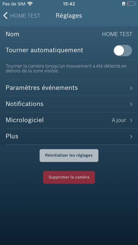

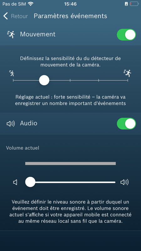

L'autre bouton permet d'accéder aux réglages de la caméra. Là encore, les options sont peu nombreuses et se résument à la possibilité de tourner automatiquement l'objectif vers la zone qui a éveillé les capteurs de mouvement, de régler la sensibilité de la détection, d'activer la détection par le bruit ou encore de régler le nombre de notifications reçues.
Bosch ne laisse que peu de choix et d'options de personnalisation, mais cela a le mérite d'être parfaitement compréhensible pour le grand public.
