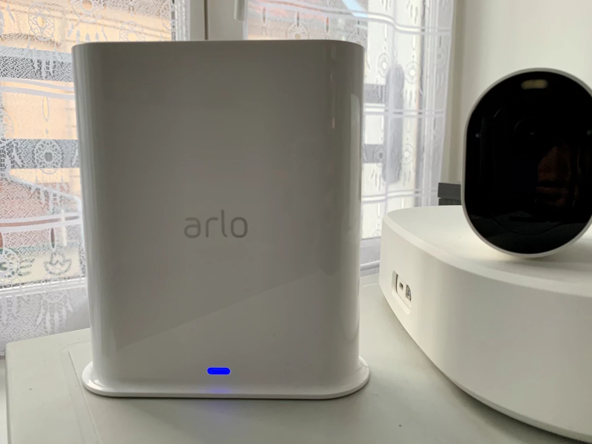

Un mot également sur le Smart Hub, l'accessoire relié au routeur qui permet de connecter la ou les caméras Arlo Pro 3 à son smartphone et aux services cloud de la marque. Nous avions évoqué, lors de notre test de la Arlo Pro 2 un design au mieux banal, au pire franchement raté, qui faisait tâche avec le reste de la gamme. Le fabricant a retravaillé son appareil avec des lignes plus élégantes et fines, et l'adoption d'un plastique de meilleure qualité. Le produit perd sa sirène d'alarme, mais gagne en esthétisme, ce qui n'est pas pour nous déplaire.
Arlo Pro 3
Le Smart Hub est bien plus élégant pour une installation dans le salon © Mathieu Grumiaux pour Clubic

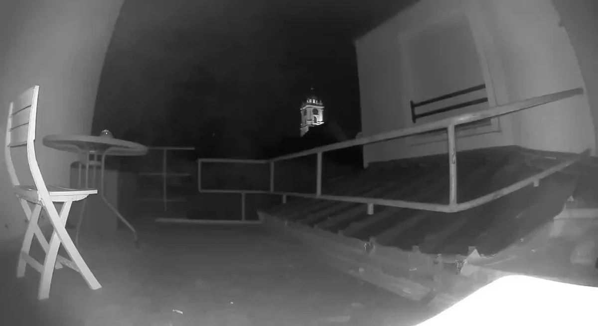

La vision nocturne est également très bien gérée par l'Arlo Pro 3, avec un grand nombre de détails affiché à l'écran. En cas de détection d'un intrus, l'éclairage peut s'activer automatiquement pour à la fois plus de visibilité, mais également pour le faire fuir.
Arlo Pro 3
On aperçoit distinctement le vaillant beffroi, ici à une distance d'environ 40 mètres © Mathieu Grumiaux pour Clubic

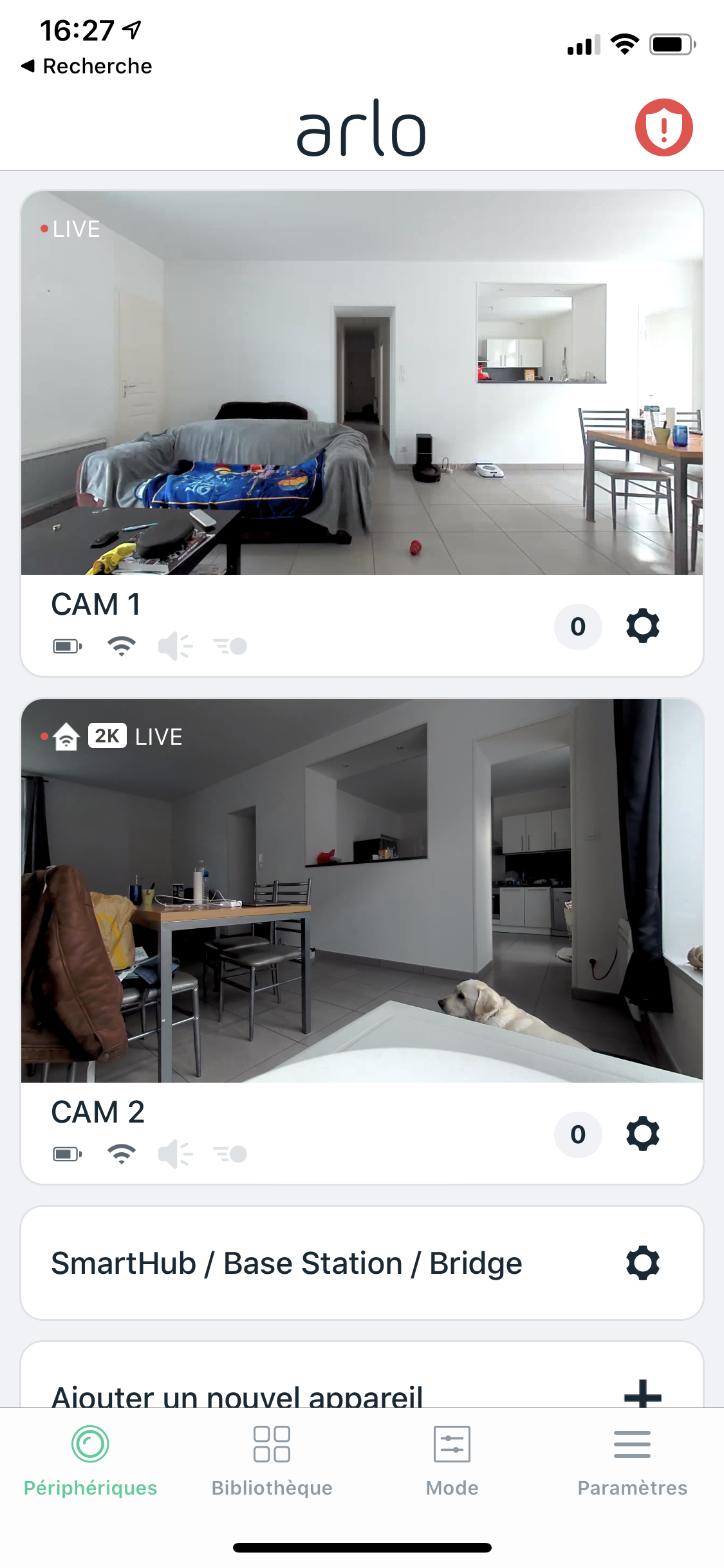

L'application peut streamer deux flux vidéos simultanés en 2K
Lors de la présence d'un intrus chez vous, l'application Arlo vous envoie une alerte indiquant la détection d'une personne dans le domicile. Vous pouvez dès lors activer l'alarme intégrée à la caméra pour le faire fuir, ou activer l'appel à un proche pour qu'il puisse se rendre chez vous le plus rapidement possible.
Vous pouvez également paramétrer dans l'application des zones d'activité, qui seront les seules surveillées par la caméra. Cette fonctionnalité a un intérêt pour une surveillance à l'extérieur, afin de concentrer l'attention de l'Arlo Pro 3 sur votre porte d'entrée, n ignorant le trafic ou le passage des piétons pouvant être capté par la caméra.
On aurait toutefois aimé un menu de réglages des options de détection plus accessible. Il se trouve aujourd'hui dans les paramètres de la Smart Hub un raccourci vers ces derniers depuis la page d'accueil pourrait éviter bien des manipulations.
