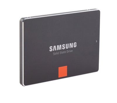

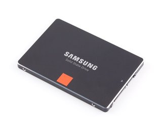

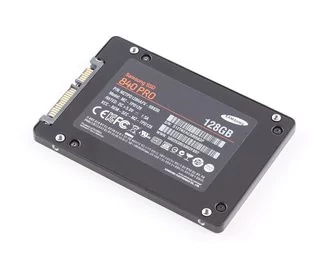

En apparence, rien ne distingue les deux SSD de Samsung. Même robe noire d'aluminium, mêmes dimensions, même épaisseur (7 mm). Seules les étiquettes placées au dos des SSD permettent de les différencier.

Notez que notre modèle de 128 Go contient 4 puces de 32 Go, pour une capacité disponible (sous Windows) de 119,24 Go. Cela signifie que Samsung réserve un peu plus de 9% de la capacité de son SSD aux algorithmes d'over-provisioning. Sachez toutefois qu'il est toujours possible de forcer un espace supplémentaire via le SSD Magician livré avec le 840 Pro.
