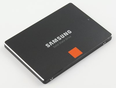

Avec son 830 Series, Samsung avait inauguré l'arrivée du SATA 6 Gbps dans ses SSD. Avec le 840 Series que nous testons aujourd'hui, la firme coréenne innove cette fois à l'échelle du marché. Le nouveau modèle de la marque est en effet le premier à utiliser des puces de type TLC.

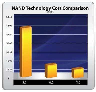

L'intérêt est évident du point de vue du stockage : on accède par ce biais à une densité de données plus importante. Ce qui permet mécaniquement et à capacité constante de réduire le nombre de puces, et donc en théorie, le prix et la consommation du SSD. Le meilleur des mondes ? Pas tout à fait.
Crédit : storage review
D'une part parce que l'écriture de 3 bits sur une cellule prend davantage de temps que d'en écrire 2. Du coup, les performances en écriture devraient en toute logique être moindres qu'avec des puces de type MLC.
Ensuite parce que l'écriture de 3 bits par cellules a un effet plutôt destructeur sur cette dernière. En effet, à chaque cycle d'écriture, la couche isolante de la cellule est légèrement dégradée. L'usure est modérée avec l'écriture d'un bit par cellule, et cette dernière peut alors supporter jusqu'à 100 000 cycles. Pour de la NAND MLC, la durée de vie est divisée par 10 et passe à 10 000 cycles, et même à 5 000 voire 3 000 cycles pour les puces gravées en 2x nm. Avec la TLC, ce chiffre diminue encore pour passer à 1 250 cycles, voire 750 cycles pour les puces les plus finement gravées, comme c'est le cas sur le 840 Series. Par rapport aux puces de type SLC, la chute est spectaculaire, puisque l'endurance annoncée a été divisée par 133 !
Pour une capacité de 250 Go, ces 750 cycles correspondent en théorie à 25 ans durant lesquels vous allez écrire 20 Go par jour sur votre SSD. Relativement confortable. Mais pour un modèle de 64 Go, on passe à environ 6 ans et demi. Et là, ça commence à faire peu, même si Samsung revendique l'optimisation des algorithmes de garbage collection et autres over-provisioning qui visent à prolonger la durée de vie des puces NAND. Aveu de faiblesse à propos de ces puces TLC ? Certes, les besoins sont différents, mais Samsung a prévu une version Pro du 840 Series... qui utilise des puces MLC.

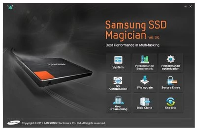

Concernant les puces mémoire utilisées, on a ici affaire à des NAND gravées en 21 nm et issues naturellement des usines Samsung. Des puces qui utilisent l'interface « Toggle-mode » développée par le constructeur. Notez que notre modèle de 250 Go contient 8 puces de 64 Go, pour un total de 256 Go. Cela signifie que Samsung réserve un peu plus de 2% de la capacité de son SSD aux algorithmes d'over-provisioning. C'est mieux que sur le 830 Series, qui ne possédait pas de réserve dédiée, alors qu'il est toujours possible de forcer un espace supplémentaire via le SSD Magician livré avec le 840 Series.
