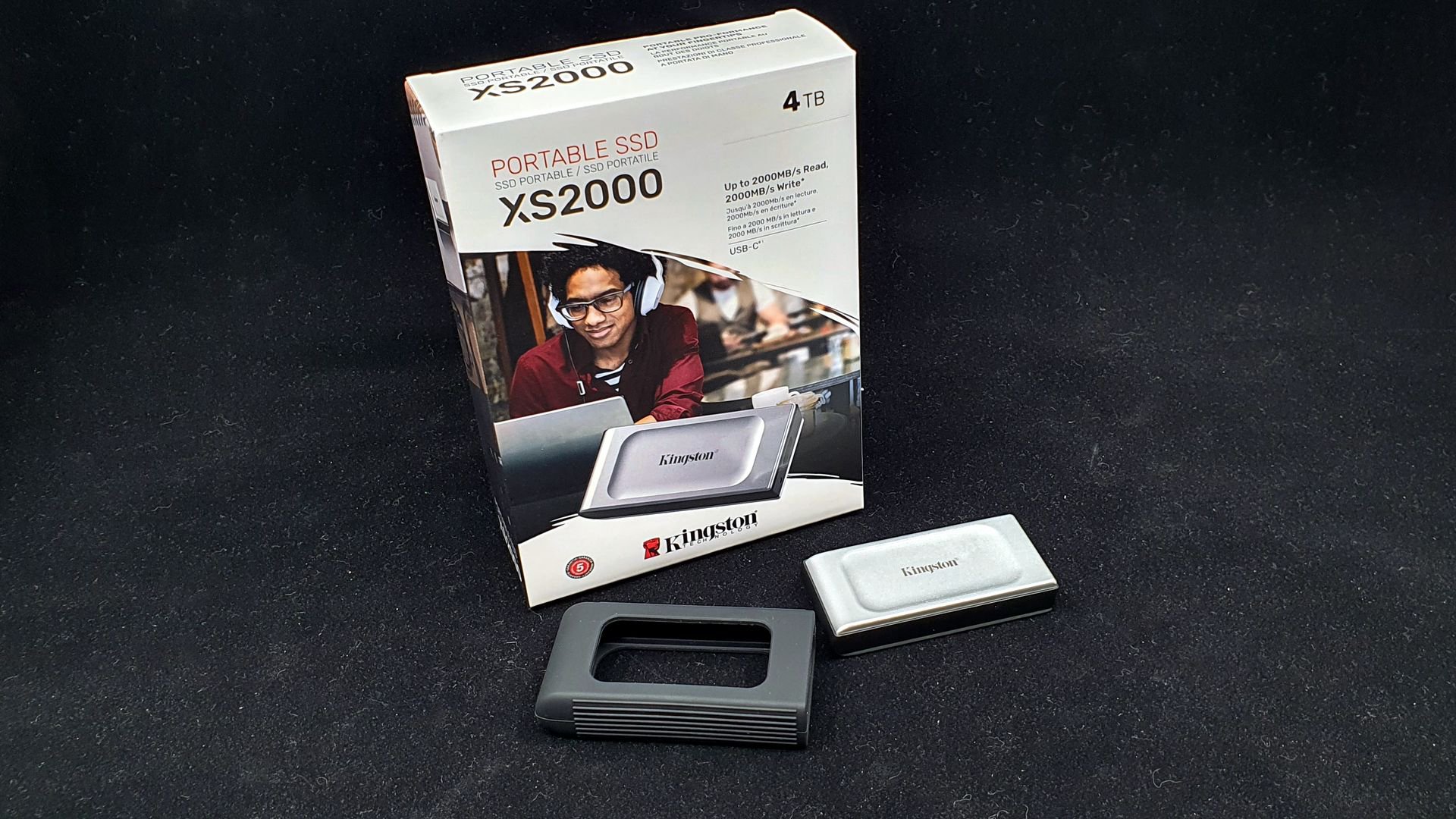

Un design ultra compact
Si l’arrivée du SSD a eu un sérieux impact sur les PC dits « de bureau », les conséquences ont été plus considérables encore dans le monde du PC portable et dans celui des unités de stockage externes. Au revoir les disques durs fragiles qui pouvaient être mis à mal par la moindre secousse. Du fait de l’absence de pièce mécanique et grâce à leur compacité, les unités de stockage externes à base de SSD peuvent être perçues comme de grosses clés USB… et encore pas si grosses que ça si on prend l’exemple du Kingston XS2000.

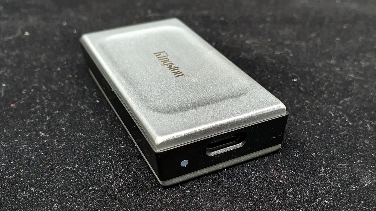

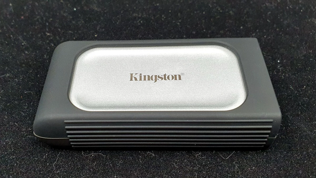

En effet, malgré son exceptionnelle capacité de 4 To, notre cobaye du jour se présente sous la forme d’un tout petit boîtier d’à peine 70 millimètres de long pour 32,5 de large et 13,5 d’épaisseur. À titre de comparaison et tout en restant très compact, l’XTRM-Q est sensiblement plus gros : 105 x 45 x 14 mm. Le SSD portable de Sabrent est aussi nettement plus lourd à 129 grammes contre même pas 29 g pour le XS2000. Si ce dernier est aussi léger, cela tient à sa taille bien sûr, mais aussi et surtout aux matériaux utilisés, Kingston se montrant davantage économe.
Afin que le boîtier serve de dissipateur, Sabrent a opté pour une conception 100% aluminium. Un choix qui n’a donc pas été celui de Kingston lequel s’est basé sur une structure associant métal (un peu) et plastique (beaucoup) : le XS2000 est donc plus léger, mais sera sans doute moins efficace pour évacuer la chaleur. En revanche, Kingston livre avec son produit la petite gangue de caoutchouc que Sabrent nous demande de payer en plus. Le principe reste évidemment le même : on glisse le SSD dans la gangue pour le protéger des chocs.
Bien sûr, cet accessoire est facultatif et il ne bloque pas l’accès au connecteur. L’absence de pluriel n’est pas une erreur : un seul port sur le XS2000, à la norme USB-C. Il convient toutefois de préciser l’importance des spécifications techniques de l’hôte. En effet, comme sur le produit de Sabrent, on peut exploiter un « bête » port USB, mais les performances s’en ressentiront. Pour tire le meilleur du SSD, il est impératif d’avoir accès à un USB 3.2 Gen 2x2. Le « x2 » n’est pas là pour faire joli : il vient doubler le débit théorique pour passer de 10 à 20 Gbps.
S’agissant d’un port USB-C, Kingston livre un câble USB-C > USB-C. Contrairement à Sabrent, il ne livre pas de câble USB-C > USB-A en plus. Dommage. À côté de la connectique, on trouve l’unique LED qui s’illumine lorsque le SSD portable est sous tension et clignote pour signifier son activité. Terminons par un commentaire « technique » pour préciser que le contrôleur employé est un Silicon Motion SM3220G capable de prendre en charge quatre canaux et aussi bien de la mémoire QLC que de la TLC. C’est cette dernière qui a été retenue par Kingston, mais nous n’en savons pas plus à son sujet, si ce n’est qu’il y en a pour 4 To bien sûr.

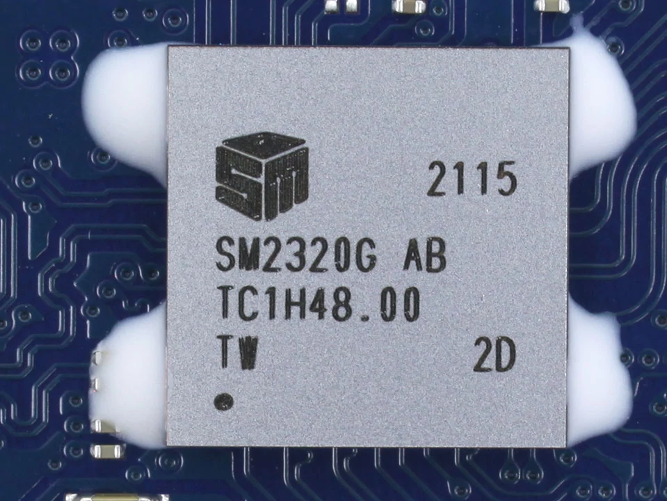

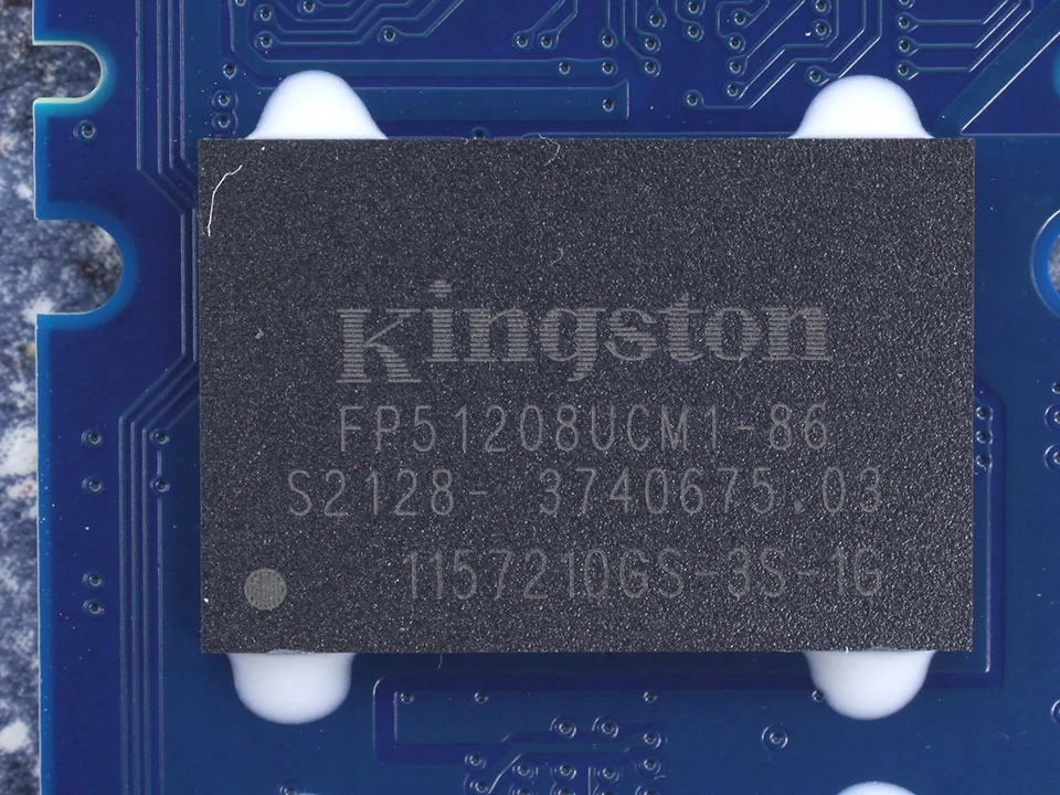

À gauche le contrôleur SM3220G et à droite une puce de flash NAND © W1zzard pour TechPowerUp

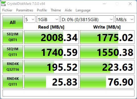

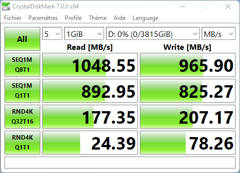

Débits mesurés avec CrystalDiskMark à gauche en USB 3.2 Gen 2 et à droite en USB 3.2 Gen 2x2 © Nerces
Passons à CrystalDiskMark que nous avons retenu pour mettre en évidence le contraste entre une connexion USB 3.2 Gen 2 et une connexion USB 3.2 Gen 2x2. Si cette dernière est encore rare, vous remarquez combien elle est importante pour tirer le meilleur du XS2000. En effet, en lecture / écriture séquentielle, nous pouvons compter sur un doublement des débits et ainsi se mettre au niveau du Sabrent XTRM-Q, le meilleur SSD externe jamais passé entre nos mains.
En lecture, le Kingston n’a aucun mal à se mettre au niveau de son concurrent, mais en écriture, il reste un petit cran en retrait. La différence entre les deux SSD est encore plus nette sur la lecture / écriture aléatoire. Là, le XS2000 marque un peu le pas : il reste supérieur à la plupart des autres modèles, mais alors que le Kingston doit se contenter de 26 / 77 Mo/s sur cet exercice, le XTRM-Q lui dame le pion en assurant des débits deux fois plus élevés.

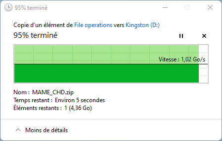

Comme toujours, nous tâchons ensuite de comparer ces résultats théoriques par des mesures en « utilisation réelle » au travers de multiples copies de fichiers via l’explorateur de Windows et une source extrêmement rapide. Là, pas de problème particulier à signaler, même si nous restons loin des 2 Go/s avancés par Kingston en écriture : nous plafonnons à 1,02 Go/s, un peu moins donc que sur le Sabrent XTRM-Q. En lecture en revanche, nous sommes au niveau de ce concurrent et proche des débits présentés par Kingston : 1,85 Go/s.

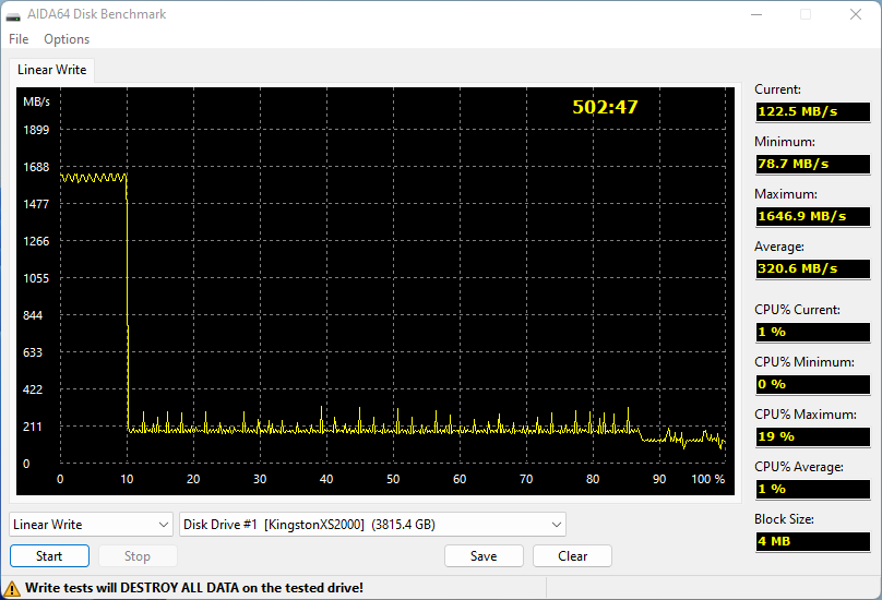

Nous le faisons pour tous les SSD internes que nous testons, il n’y avait donc pas de raison de venir « tester » la gestion du cache disque mis en place par Kingston. Nous utilisons ici le module d’écriture linéaire du logiciel AIDA64 : il vient écraser la partition actuellement présente pour saturer l’intégralité du SSD et retourner la moindre perte de débit. Forcément, sur une unité de 4 To, le test se montre particulièrement long.
Après un départ en fanfare sur 10% du disque (environ 1,6 Go/s), les débits s’effondrent (210 Mo/s). La stabilité est ensuite de mise sur le reste du SSD, mais ces débits en écriture soutenue sont un peu décevants alors que le XTRM-Q maintient environ 525 Mo/s. Il s’agit de la conséquence du cache SLC que le XS2000 met en place sur une partie de sa NAND : limité à plus ou moins 30 Go, ce cache est débordé dès lors que l’on dépasse cette valeur sur une session unique d’écriture. Heureusement, au quotidien, un tel usage est assez rare.

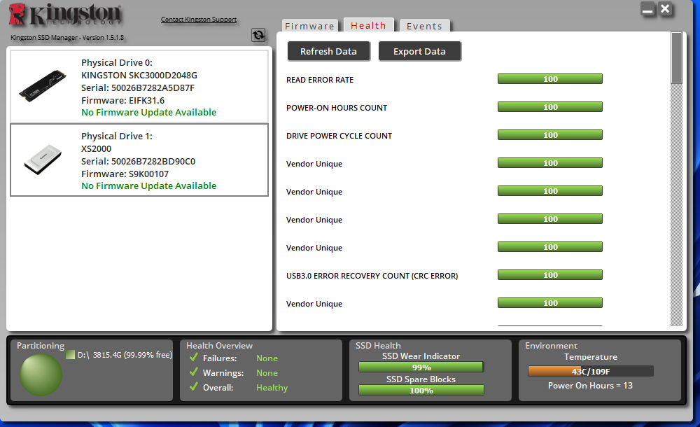

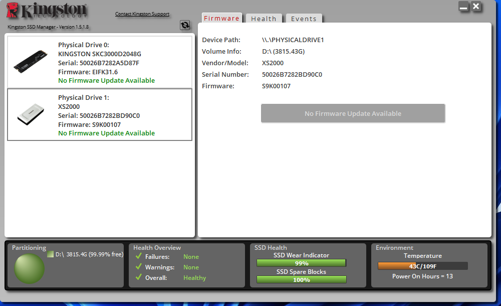

Kingston SSD Manager : un logiciel minimaliste
La plupart des constructeurs associent un logiciel à leur SSD que ce dernier soit interne ou externe. Dans le cas de Kingston, on ne peut pas dire que le fabricant fasse beaucoup de publicité autour du SSD Manager et une fois le soft installé, on comprend pourquoi. Il s’agit effectivement d’un logiciel assez minimaliste à l’interface un peu « rustique ». Il a au moins le bon goût d’être relativement léger au téléchargement comme après l’installation.

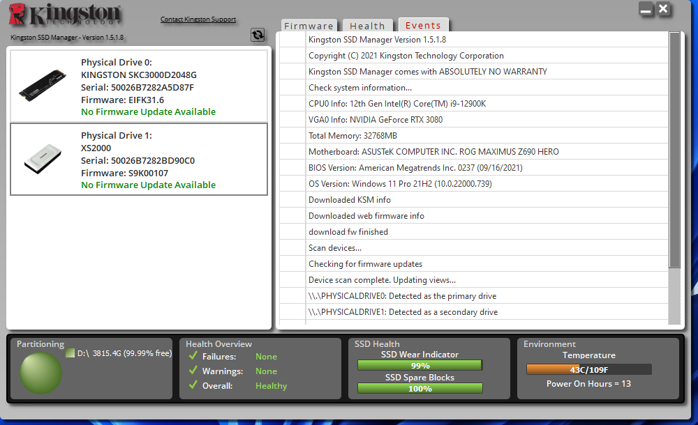

Des informations relatives à la santé du disque et aux événements enregistrés © Nerces
À contrario, il faut donc faire avec des fonctions pour le moins limitées. L’interface est divisée en trois onglets, mais un cartouche informatif reste présent en permanence : il affiche des précisions essentielles sur le SSD (partitions, santé générale et température). Le premier onglet se charge de l’aspect micrologiciel avec possibilité de mise à jour. Le second onglet se focalise sur la santé du SSD avec toutes les données S.M.A.R.T. et, enfin, le troisième revient sur les événements enregistrés. Comme vous pouvez le constater, rien d’exceptionnel, mais l’essentiel est là.
