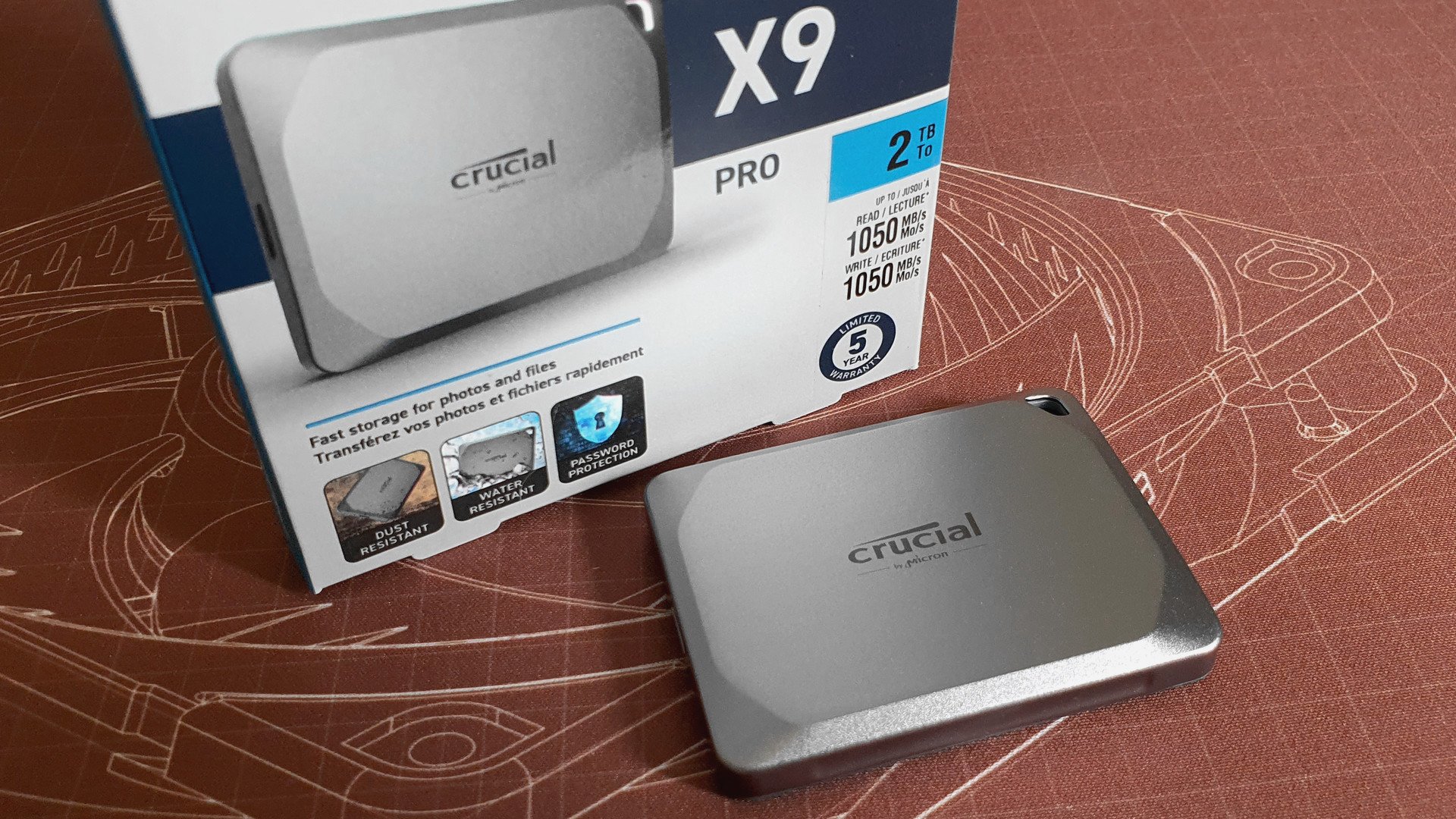

40 grammes d’élégance
Un petit parallélépipède de 65 millimètres de long pour exactement 50 millimètres de large et une épaisseur de seulement 10 millimètres, ainsi se présente le X9 Pro de Crucial. Le SSD est donc très compact : il est même parmi les plus petits SSD externes passés entre nos mains avec, pour enfoncer le clou, un poids de seulement 38 grammes. Autrement dit, il sera possible de le glisser dans n’importe quelle poche sans difficulté. Attention toutefois à ne pas oublier le câble évidemment.
Difficile de faire plus sobre et plus élégant © Nerces pour Clubic
Un câble qui déçoit un peu d’ailleurs. Sa longueur (30 centimètres environ) n’est pas un problème, mais alors que Crucial livre un produit USB-C vers USB-C, on regrette de ne pas avoir au moins un petit adaptateur USB-A : tout le monde n’est pas équipé en USB-C. Puisque nous parlons USB, il est bon de savoir que pour profiter des meilleures performances, Crucial insiste sur la nécessité d’avoir un connecteur USB 3.2 Gen2 (10 Gbps).
Un produit aux finitions impeccables © Nerces pour Clubic
Crucial insiste aussi sur ses progrès sur la certification : le X9 Pro est IP55 pour une résistance aux poussières et il résiste à des chutes jusqu’à 2 mètres. Il semble paré à presque toute éventualité ! Crucial se repose sur des puces Micron TLC, mais n’entre pas dans les détails de la configuration et préfère souligner la présence d’un cryptage AES 256-bit. Ce manque d’information est d’autant plus regrettable qu’il se retrouve côté endurance en écriture.
