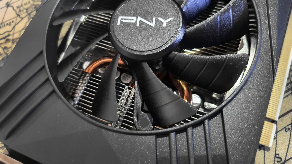

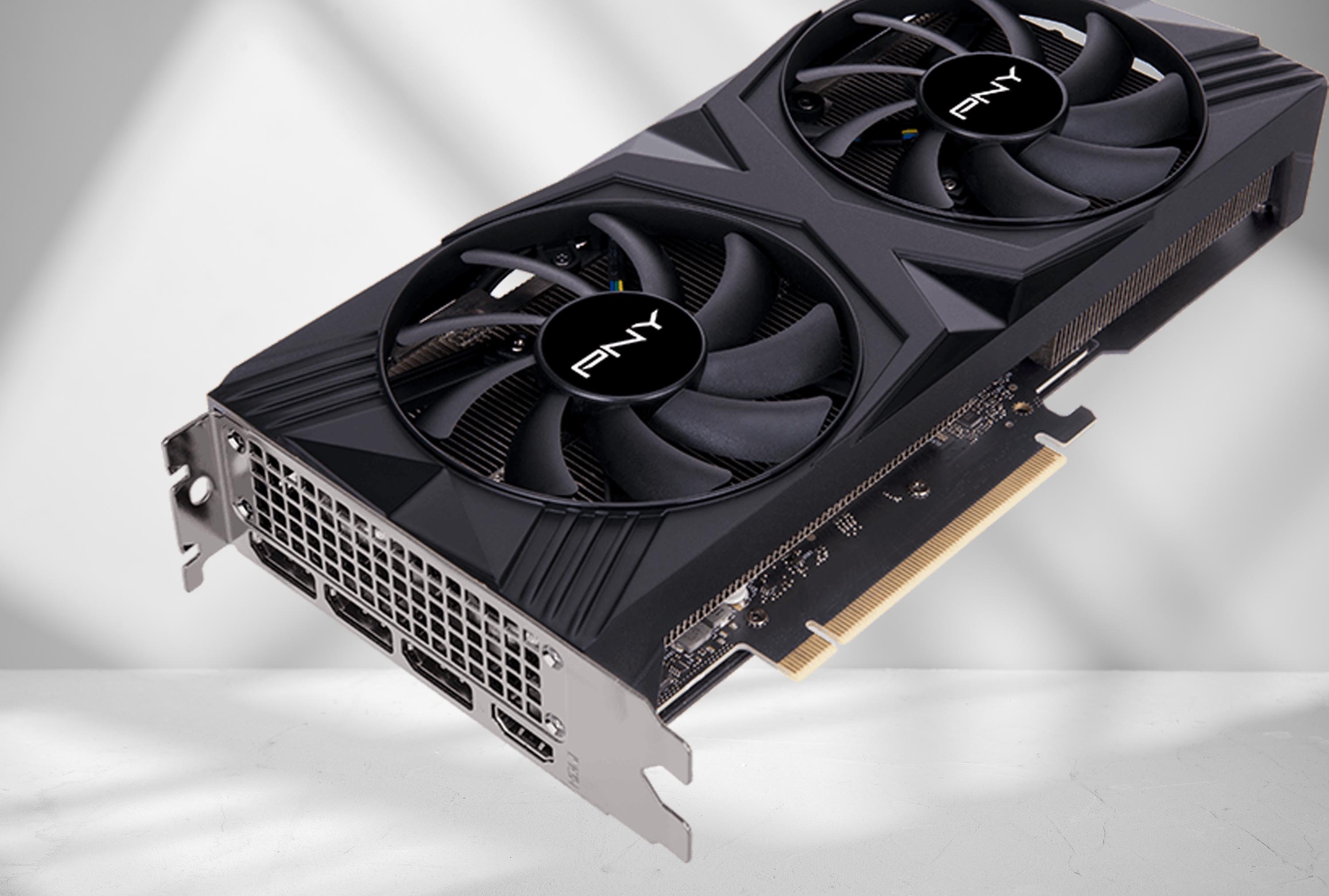

Sur son modèle Founders Edition (FE), NVIDIA s’est ingénié à reprendre le design des « grandes » cartes Ada Lovelace. De son côté, PNY propose trois versions de la RTX 4070 avec deux modèles dotés d’un système à trois ventilateurs. Bien sûr, cette conception optimise la dissipation thermique et permet de doper les fréquences. Toutefois, nous estimons que ce n’est pas ce qui va pousser les joueurs à se tourner vers la RTX 4070, nous avons donc opté pour la plus petite des Verto.

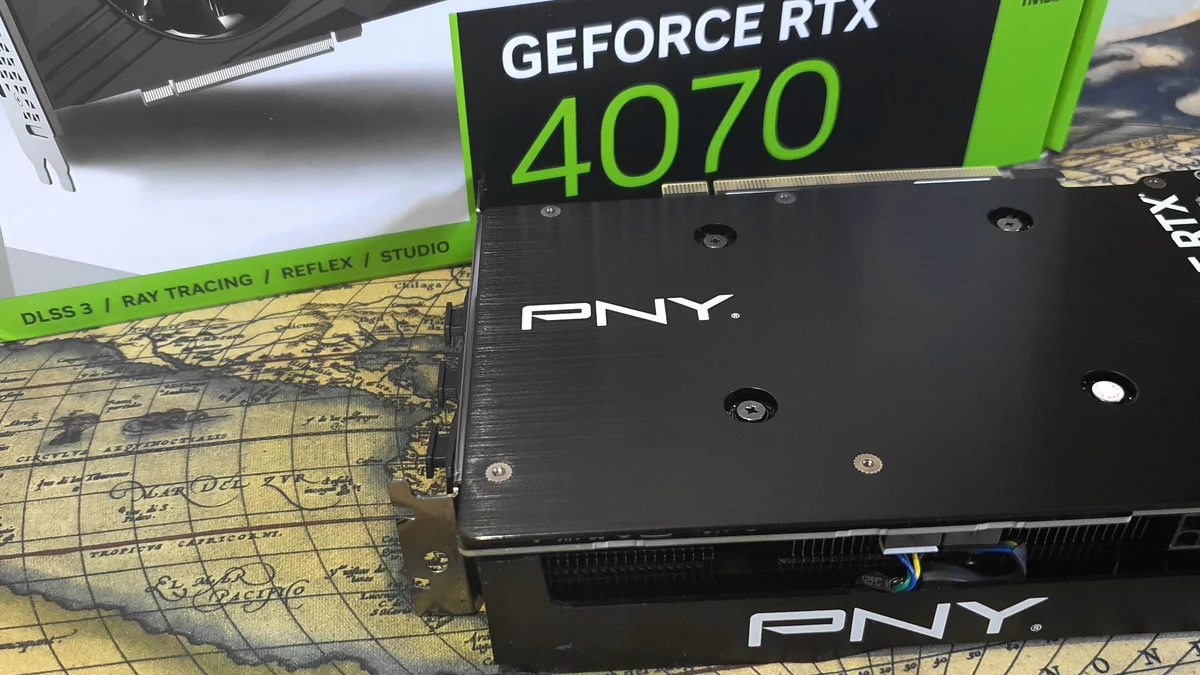

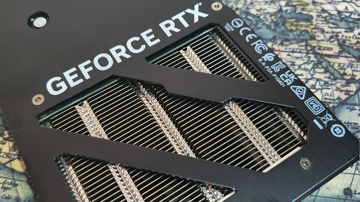

Sans surprise, on se retrouve avec un modèle aux dimensions inhabituelles pour une RTX 4000. Nous sommes dans les eaux de la FE : même pas 25 centimètres de long pour 12 cm de large et tout juste 4 cm d’épaisseur. Vous vous en doutez, une telle carte n’occupe pas plus de deux emplacements PCI Express et elle ne dépasse pas d’une carte mère ATX standard. Il sera enfin possible de profiter des RTX 4000 dans un boîtier de taille « normale ».
Sous le ventilateur de gauche, les caloducs © Nerces pour Clubic

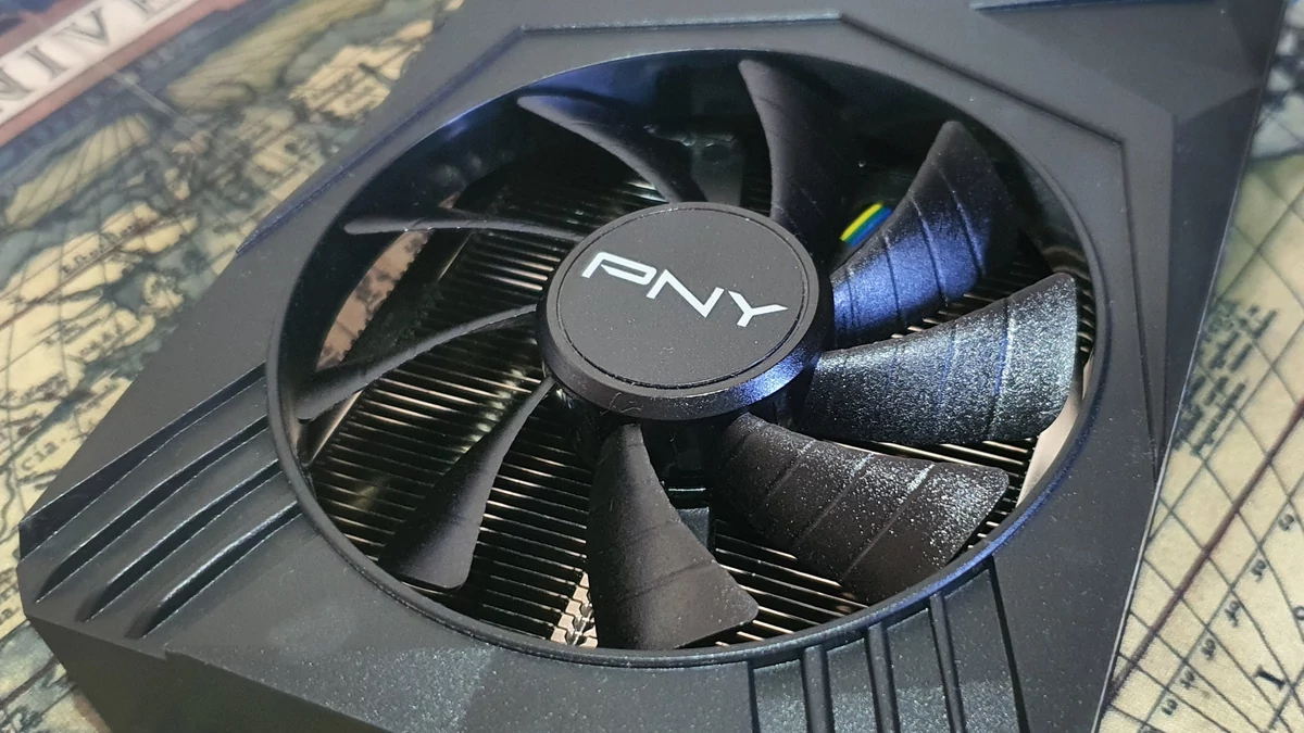

En tout logique, la Verto est, comme la FE, un poids plume : à peine 820 grammes, moins que le kilo de la carte NVIDIA. Inutile donc de s'en faire et de prévoir la moindre équerre pour la soutenir. Au-delà du nombre, les deux ventilateurs de 92 millimètres retenus par PNY tournent dans le même sens : on se distingue donc de NVIDIA. Autre point de divergence entre les deux fabricants : PNY a opté pour le basique connecteur 8 broches. Il n’est d’ailleurs question que d’un seul connecteur.

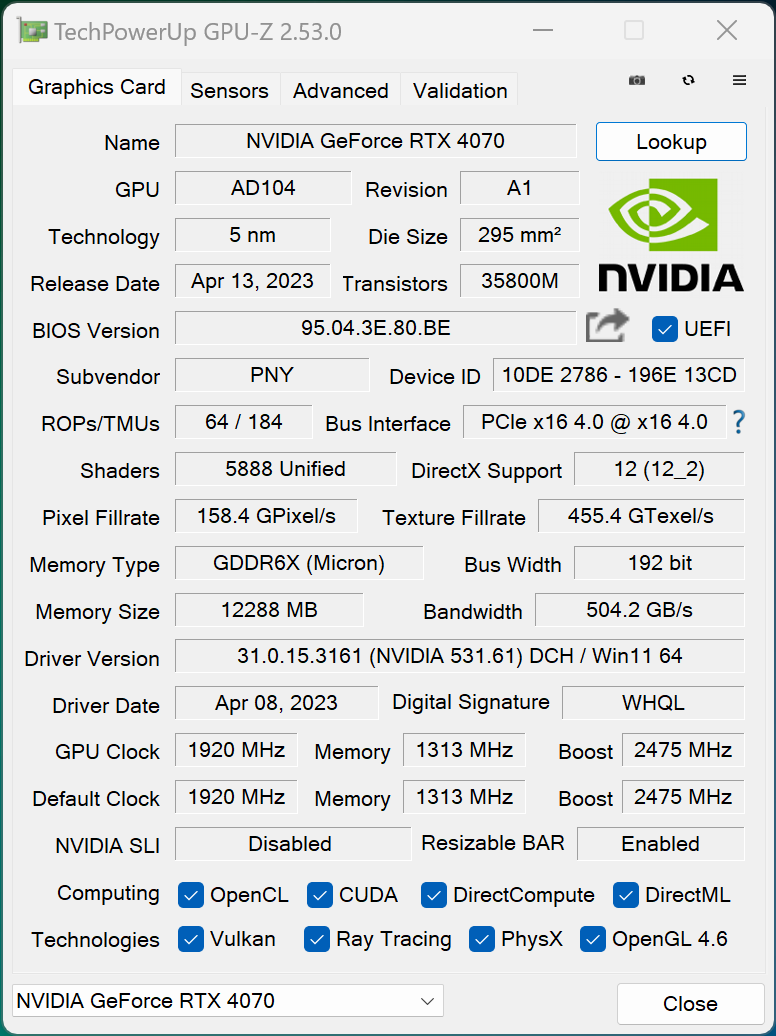

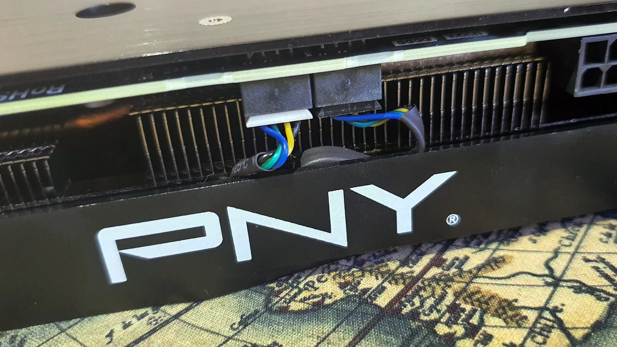

Ce choix de PNY est lié à l’orientation « petit prix » – oui, il faut le dire vite – de la carte ainsi qu’à la sobriété de son GPU. C’est évidemment le même que sur la FE avec ses 35,8 milliards de transistors, 5 888 cœurs CUDA, 184 cœurs Tensor de 4e génération, 46 cœurs ray tracing de 3e génération, 184 unités de texture et 64 unités ROP. Il est épaulé par 12 Go de GDDR6X 21 Gbps sur un bus d'interface de 192-bit pour une bande passante totale de 504 Go/s.
Les prises pour les ventilateurs et le port d'alimentation © Nerces pour Clubic

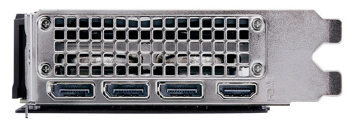

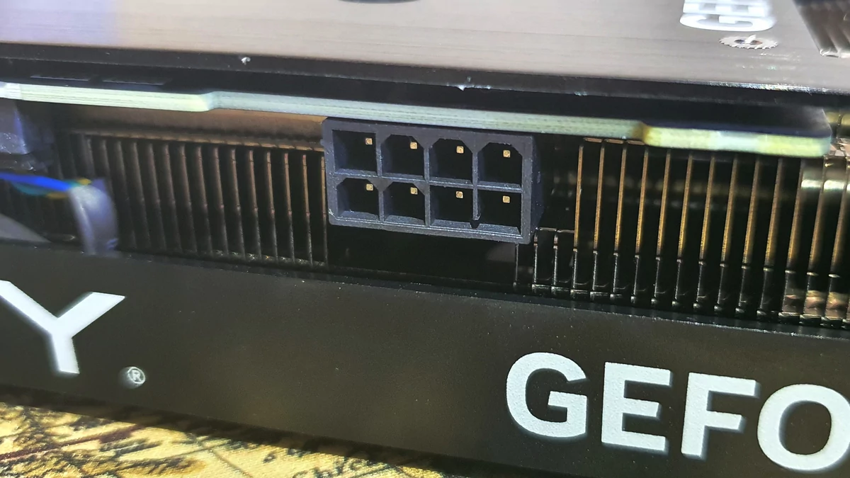

Terminons ce rapide tour d’horizon en évoquant la présence des inévitables ports HDMI (x1 2.1) et DisplayPort (x3 1.4a) pour la prise en charge de quatre écrans. Notons que PNY recommande un bloc d’alimentation de 650 Watts, comme NVIDIA, et que sa carte paraît un peu moins « classe » tout en étant exempte de tout reproche : le travail semble bien fait, même s’il nous est impossible d’en juger sur la durée.

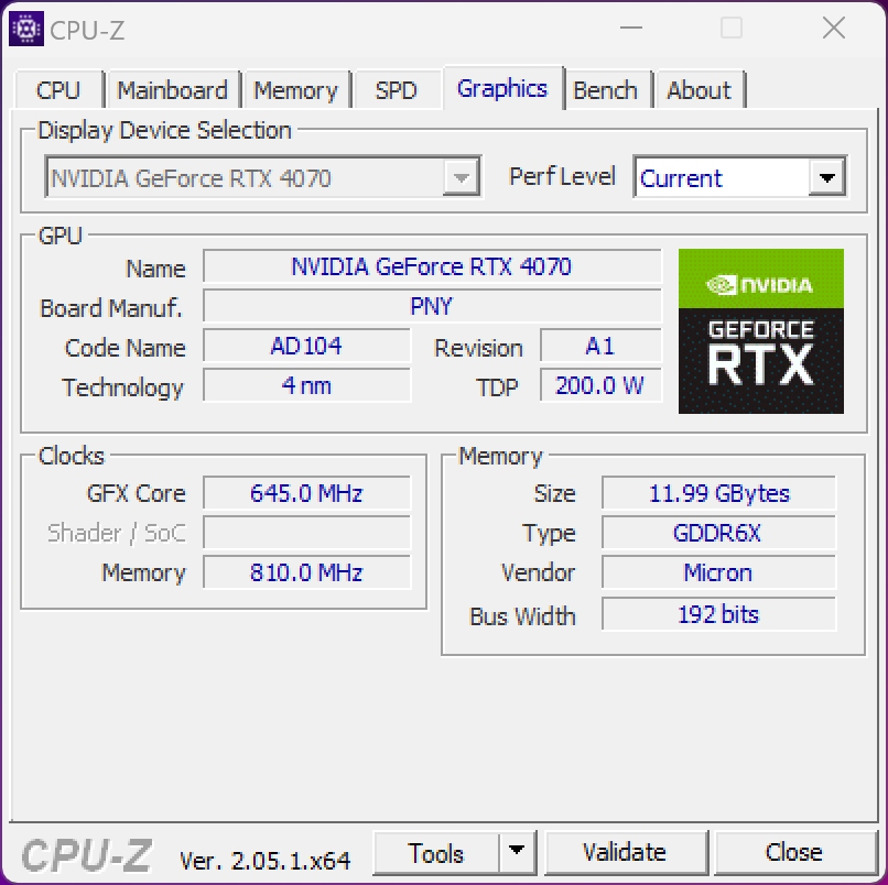

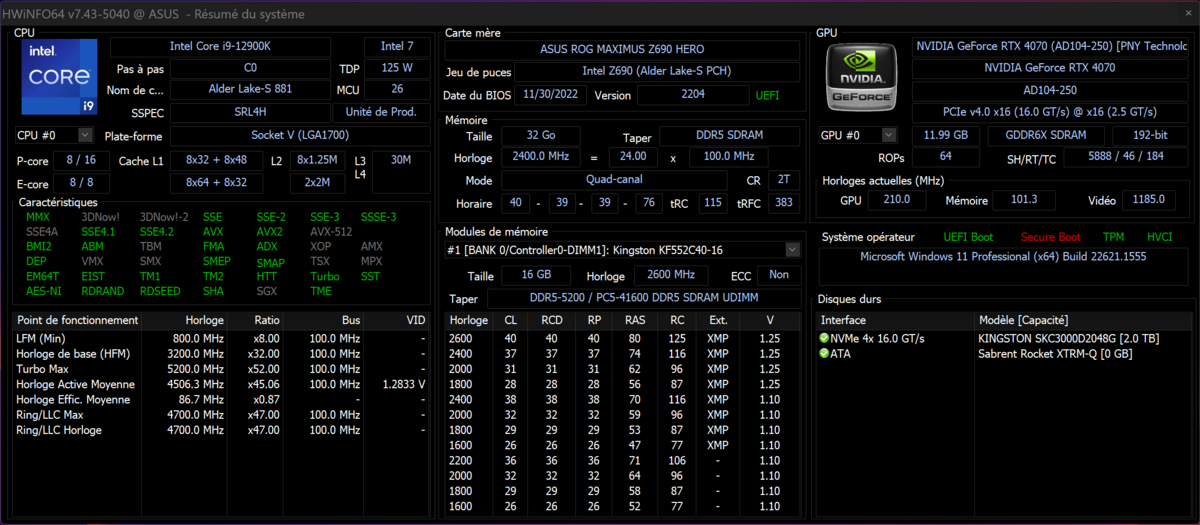

Afin de faire honneur aux cartes graphiques de nouvelle génération, nous avons largement revu notre protocole de test. Pour la PNY RTX 4070 Verto 12 GB, la base reste la même que sur les précédentes RTX 4000 et nous n’avons donc pas chamboulé, à nouveau, notre machine de bench.
Nous enchaînons ensuite avec les multiples onglets de CPU-Z © Nerces pour Clubic

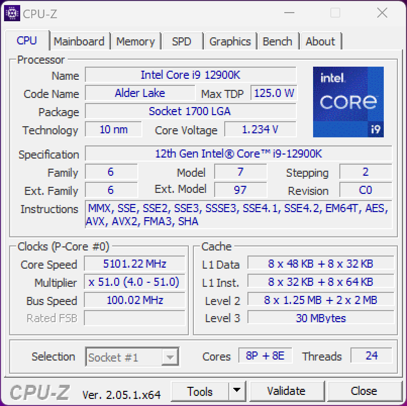

- Processeur : Intel Core i9-12900K

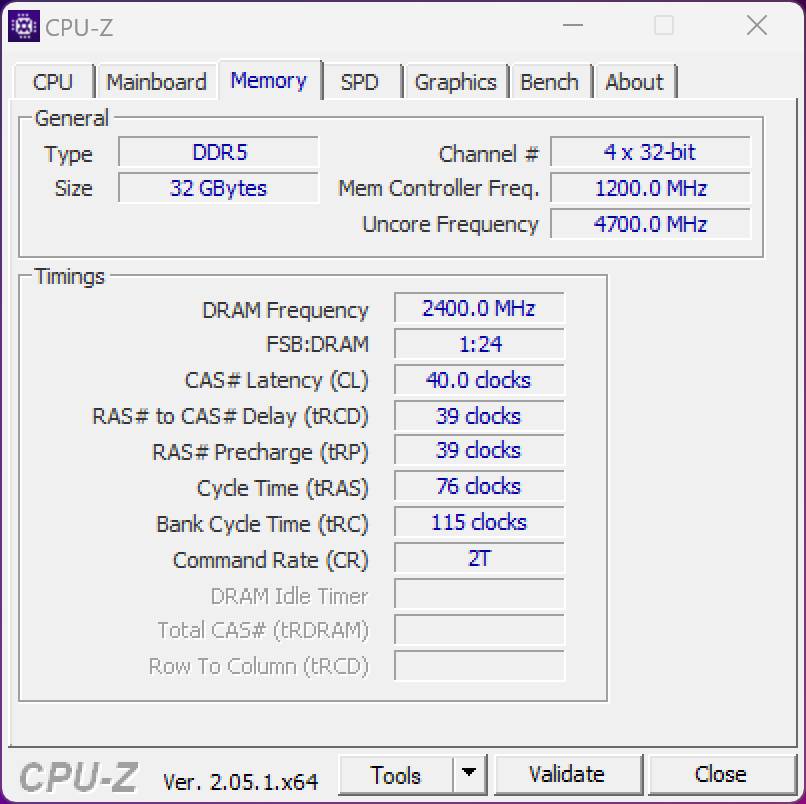

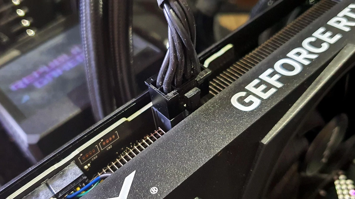

Côté logiciel, nous utilisons Windows 11 Professionnel 64-bit 22H2 22621.607. Nous avons troqué les pilotes NVIDIA en version bêta du test de la FE pour les 531.61, mais sinon, rien ne change : pilotes Intel 10.1.18838.8284 pour le Z690, pilotes AMD Adrenalin 23.4.1 pour les Radeon et pilotes Intel 31.0.101.4255 pour l’ARC A770.
La Verto est en place. Notez l'unique prise d'alimentation 8 broches © Nerces pour Clubic

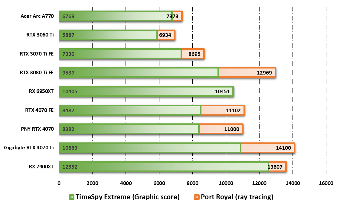

3DMark
Premier test et la logique est respectée à quelques points près. En effet, sur 3DMark, la Verto est un peu derrière la FE de NVIDIA. Rien de dramatique et les deux RTX 4070 restent au coude-à-coude, enfonçant toujours leurs principales concurrentes sur le test ray tracing, la scène Port Royal.

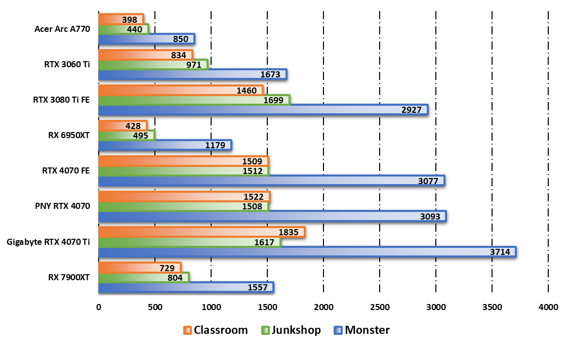

Blender Benchmark
Cette fois, c'est la carte PNY qui devance le modèle FE de NVIDIA sans qu'il soit possible de parler de franche différence. Là encore, les RTX 4000 sont de loin les plus puissantes… pour ceux qui ne font pas que du jeu vidéo donc.

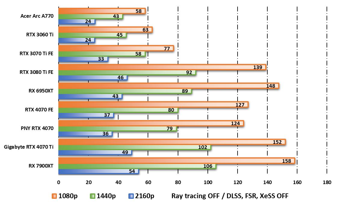

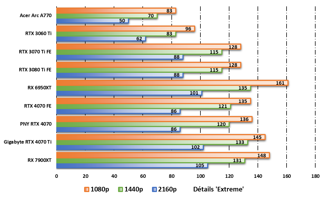

Cyberpunk 2077
Sur Cyberpunk 2077 détails au maximum, mais sans activer le ray tracing, la RTX 4070 FE était moins à son aise face aux RTX 3080 Ti et RX 6950XT. Il en va de même pour le modèle Verto de PNY qui se montre encore un tout petit peu moins performante.

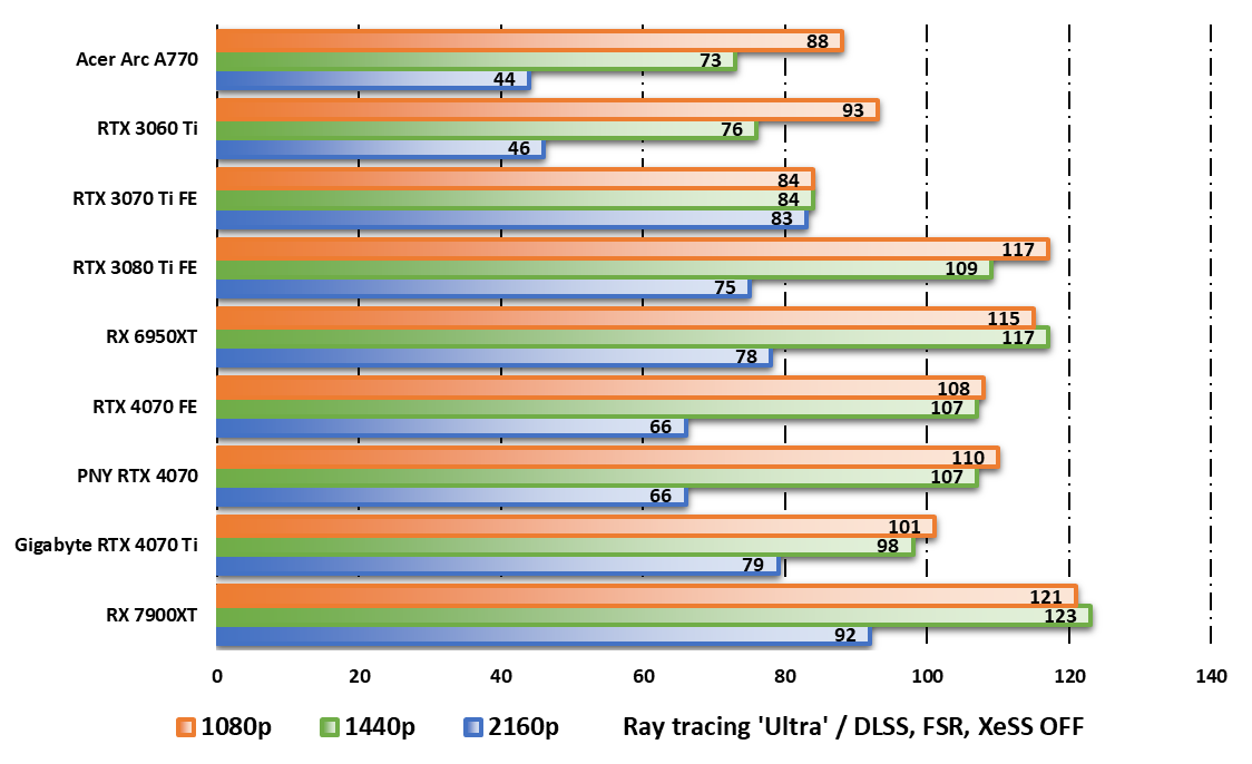

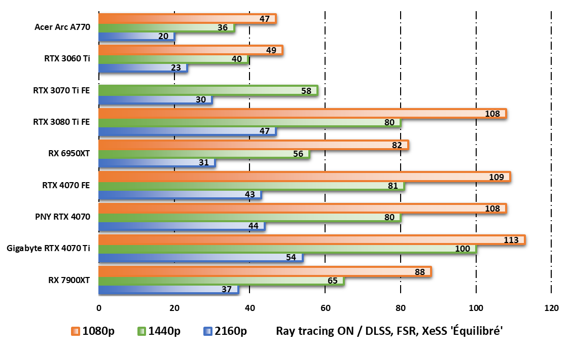

Cyberpunk 2077 et le ray tracing
Dès lors que l'on active les options de ray tracing de Cyberpunk 2077, la génération RTX 4000 est tout de suite plus compétitive, notamment face aux Radeon RX : même la puissante 7900XT est dépassée par notre duo de RTX 4070. Dans le match qui les oppose à la RTX 3080 Ti, ça se termine par une égalité presque parfaite.

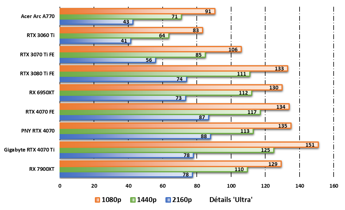

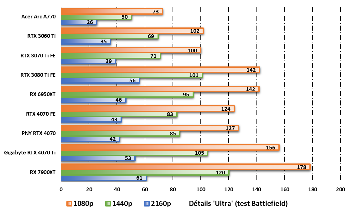

Red Dead Redemption 2
Red Dead Redemption 2 est pour ainsi dire le premier jeux qui permet à notre duo de RTX 4070 de se distinguer en 2160p. À 87 ou 88 images par seconde de moyenne – et un 1% low de 43 ips – cette pseudo 4K est exploitable : ce qui n'est pas le cas sur RTX 3080 Ti ou sur RX 6950XT.

Comme sur les précédentes cartes RTX 4000, NVIDIA emploie ici le procédé 4N (5 nanomètres) de TSMC. Cela lui permet d'insister autant sur la densité de transistors que sur la remarquable efficacité énergétique. Sans trop entrer dans les détails, NVIDIA précise qu’il est à même de délivrer « les plus hauts niveaux de performance par watt ». La Verto devrait confirmer.

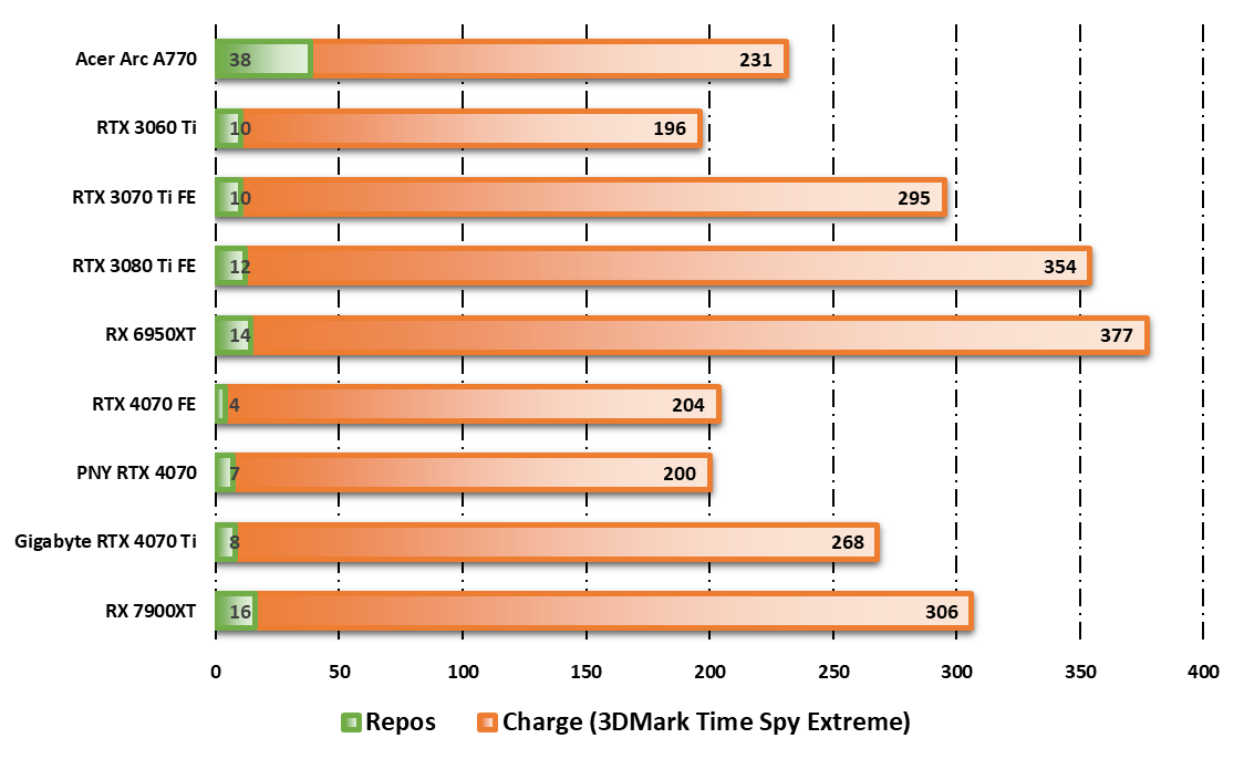

Consommation électrique
Au repos, la Verto de PNY est un peu plus énergivore que la FE laquelle signait une espèce de record en la matière. À 7 Watts, ça reste remarquable. Bien sûr, c'est en charge que nous attendions PNY au tournant et, surprise, le résultat est encore meilleur que sur la FE avec 200 Watts « tout pile ».
Mieux, et c'était déjà le cas sur le modèle FE de NVIDIA, la Verto est capable de garder ses composants au frais : le GPU plafonne à 66°C, la VRAM à 68°C et le hotspot s'affiche à 79,6°C. Les plus observateurs noteront que c'est un peu plus chaud que sur la FE (62°C/66°C/75,9°C), nous ajouterons que la PNY est en revanche aussi discrète que la FE.

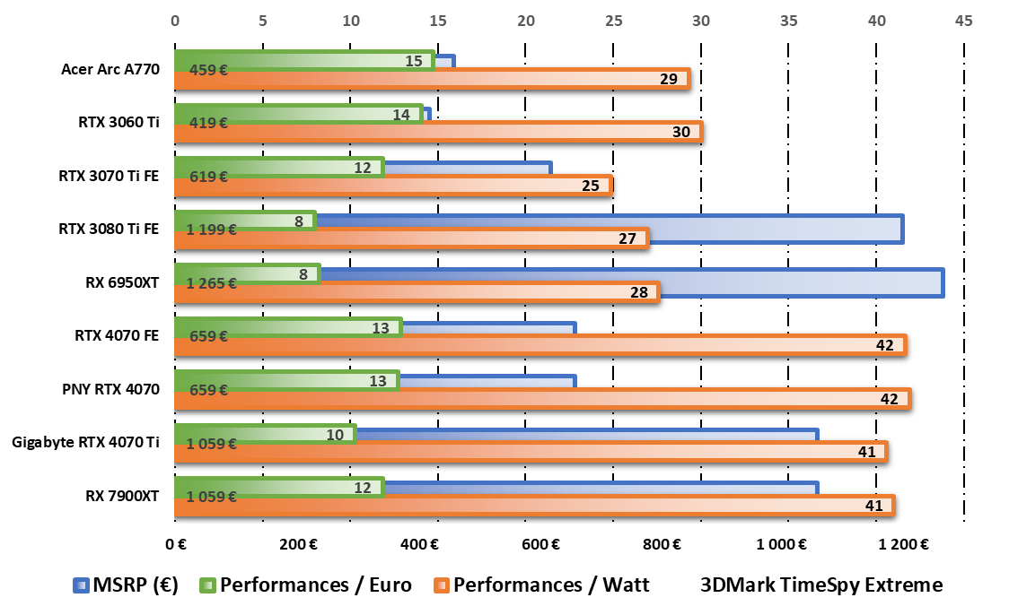

Efficacité et « rentabilité »
Au-delà de sa consommation, il nous semble utile d’évoquer deux indicateurs de l’efficacité de la carte : les performances par Watt et les performances par Euro en prenant à chaque fois le résultat 3DMark TimeSpy Extreme. D’abord en le divisant par la consommation enregistrée et, ensuite, en le divisant par le prix indicatif au lancement de la carte.
Disponible chez de nombreux revendeurs au tarif officiel de 659 euros – ne vous faites pas avoir ! – la PNY RTX 4070 Verto est encore un peu meilleure que la FE sur l'indice de performances/Watt. Elle ne peut tout de même pas s'opposer aux cartes très haut de gamme : les RTX 4080/4090 touchant le 45.
En revanche, toujours très favorable aux cartes d'entrée de gamme, l'indice performances/Euro permet aux RTX 4070 de briller. Elles restent derrières les RTX 3060 Ti et ARC A770, mais devancent assez clairement tous les autres modèles de cartes graphiques passés entre nos mains.
