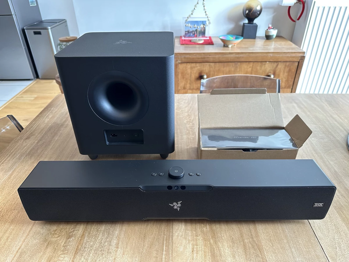

Lors de notre visite du stand de Razer au CES 2023, nous avions eu la chance de pouvoir essayer la Leviathan V2 pro dans une petite pièce insonorisée à l'abri du brouhaha du salon. Bon, les conditions n'étaient pas optimales non plus, pas moins de cinq personnes étaient présentes autour de nous lors de l'essai. Qu'à cela ne tienne, nous avions été impressionnés par le rendu sonore surround procuré par cette barre de son au design résolument gamer. Maintenant que nous l'essayons au calme depuis plusieurs semaines, on peut vous dire tout le bien que l'on en pense.
Déballage et installation
La Leviathan V2 Pro et son caisson de basses arrivent dans un carton assez massif, oui il vous faudra de la place pour profiter de ce matériel. Le packaging est simple, les éléments bien protégés. Razer fournit les câbles d'alimentation avec des prises pour toutes les régions, ce qui vous laissera avec des câbles inutiles, pas très écolo…

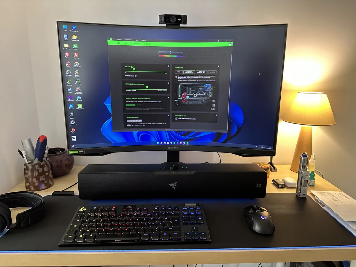

Concernant les finitions, c'est impeccable, le matériel respire la qualité, les plastiques et les câbles sont de qualité. Attention tout de même, autant la barre de son que le caisson de basses sont volumineux et lourds. Il vous faudra un bureau suffisamment dégagé pour pouvoir l'installer de façon optimale. Sur notre setup, le bureau manquait de profondeur et nous avons dû remonter légèrement le moniteur pour que la barre de son passe dessous.
L'installation est enfantine, il vous faudra relier le caisson de basse à la barre de son via un mini-jack, puis la barre de son au PC via un cable USB-A. Enfin, la barre de son et le caisson de basse seront branchés au secteur via un câble pour chacun, soit deux prises électriques monopolisées.

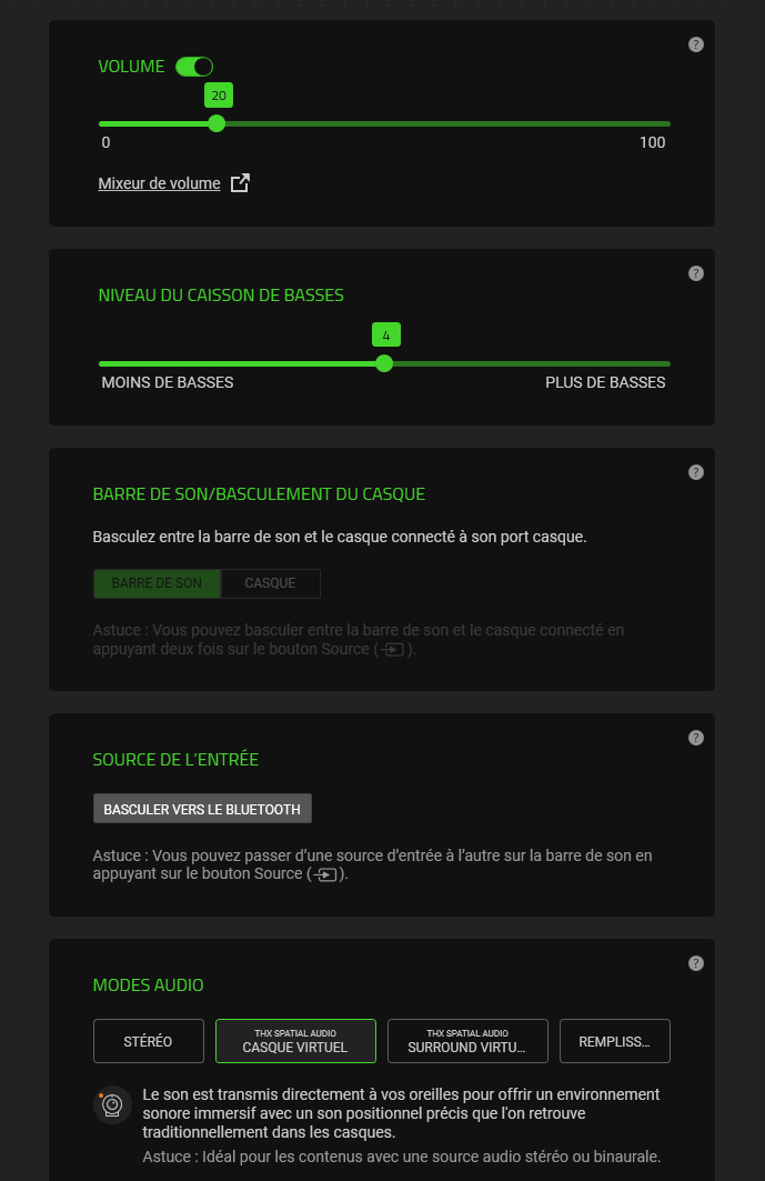

Logiciel : droit au but

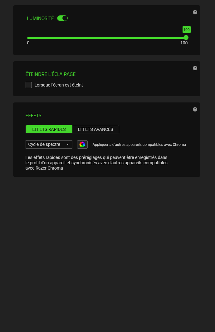

Avant d'aborder l'expérience sonore, présentons rapidement la partie logiciel, avec les réglages proposés par Synapse. Ici rien de compliqué, plusieurs écrans permettent de configurer l'éclairage, l'égaliseur audio, les modes d'écoute et l'alimentation.
Comme tout le matériel Razer, il sera possible de personnaliser l'éclairage RGB, et de le synchroniser au matériel compatible. Pour notre part, nous avons pu le synchroniser au tapis de souris Goliathus Chroma.

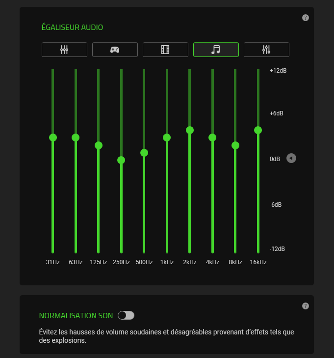

L'égaliseur audio propose 4 modes préconfigurés (musique, jeux, cinéma et plat) ainsi qu'un mode personnalisable en profondeur. Une touche sur la barre de son permet de switcher d'un mode à l'autre sans passer par le logiciel.

La Razer Leviathan V2 Pro propose 4 modes d'écoute, dont deux utilise le beam forming pour la spatialisation THX du son. Le mode « casque virtuel » est recommandé pour les contenus avec une source audio stéréo ou binaurale, et le mode « surround virtuel » pour les contenus en 5.1 ou 7.1. Viennent ensuite deux modes plus classique : « stéréo » et « remplissage de la pièce » qui n'utilisent pas la spatialisation.
Le mode qui nous a offert le meilleur rendu en toute circonstance, c'est le mode « casque virtuel ». C'est assez plaisant de lancer un morceau de musique sur Spotify et de capter le moment ou la caméra infrarouge a verrouillé notre visage et orienté les faisceaux vers nos oreilles. Immédiatement, le son prend une dimension complètement différente, plus enveloppante. C'est d'ailleurs amusant de faire l'essai, en se déplaçant rapidement pour que le suivi décroche, et constater la différence importante de qualité de rendu entre les deux. Si l'on est deux assis devant le PC, l'utilisateur ciblé par le beam forming aura un rendu bien meilleur que celui qui ne l'est pas. Une expérience un peu égoïste, mais on est rarement deux devant un ordinateur.

Concernant la qualité audio générale, elle est globalement très bonne. Que ce soit en écoute musicale, en jeu ou lors du visionnage d'un film, le son est puissant et précis. Il est facile de distinguer les instruments ou de connaitre la position d'un ennemi au son de ses pas. Les mediums et les aigües sont bien restitués, les basses puissantes, voire trop avec le réglage par défaut, comme souvent sur le matériel « gamer ». Un petit tour dans les réglages et le tour est joué. Pour notre part, nous avons utilisé le réglage « Musique » pour tous nos scénarios, en baissant un poil les basses, et le rendu était très bon.

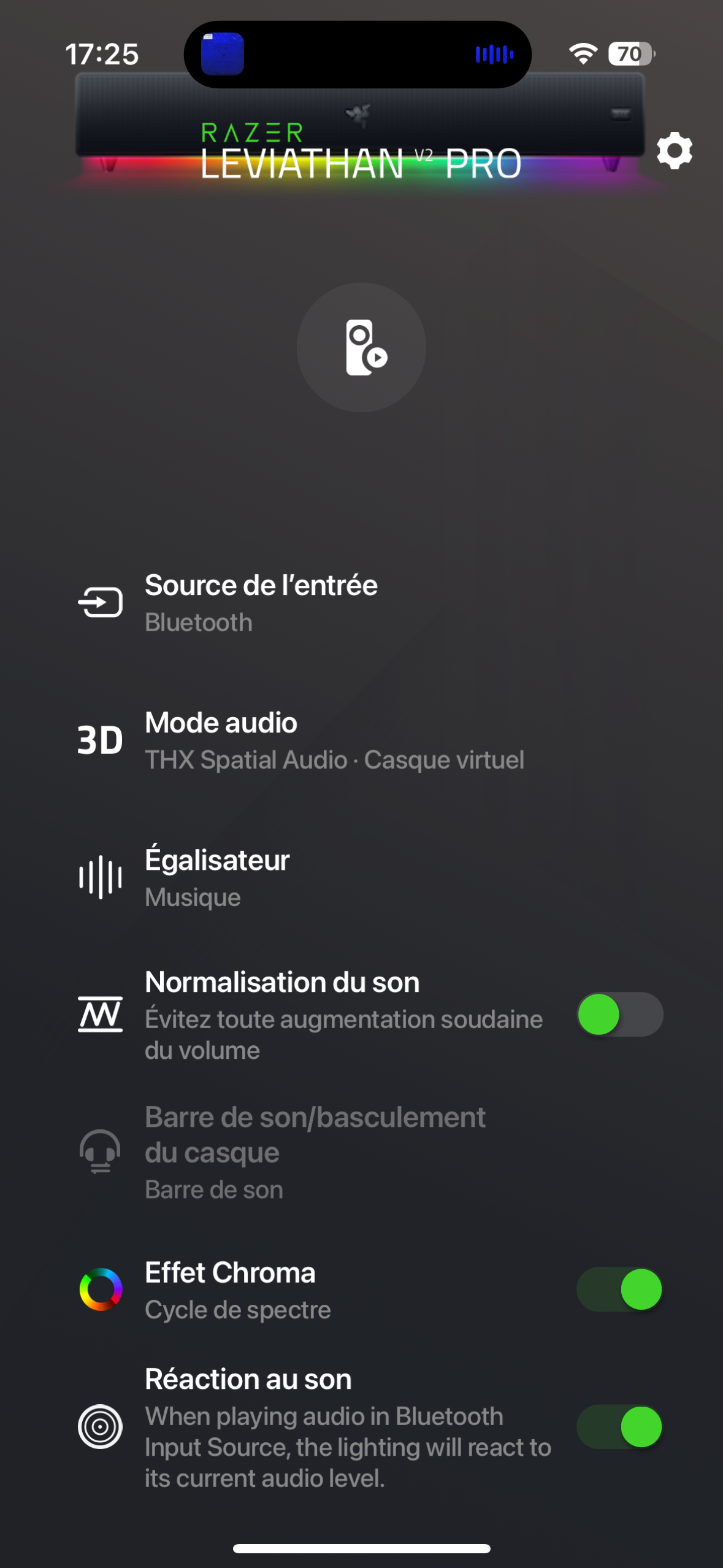

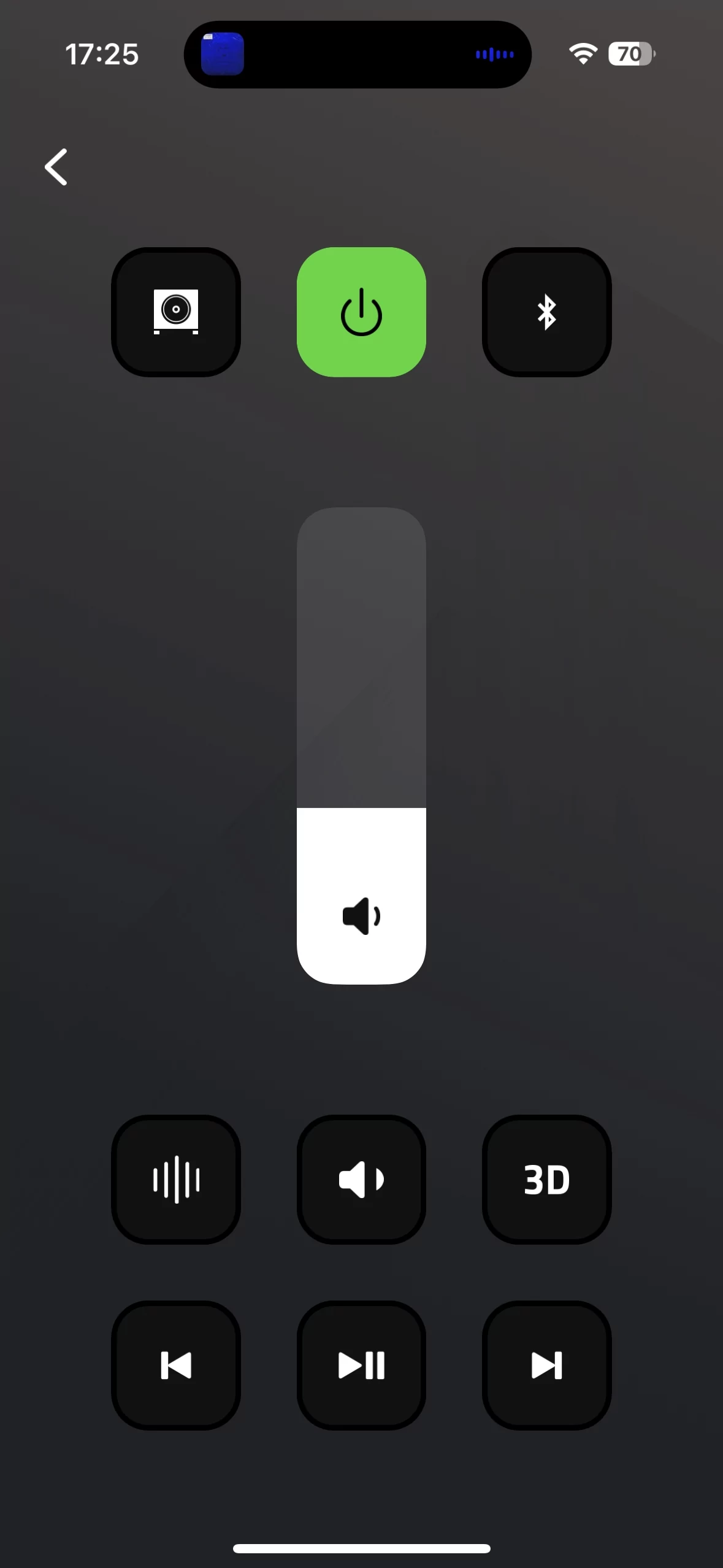

Enfin, la Leviathan V2 Pro est également compatible Bluetooth, et vous pourrez l'appairer avec un smartphone, une tablette ou un PC portable. Razer propose également une app pour la paramétrer sans utiliser le PC. Il sera ainsi possible de régler à distance la source, le mode audio, l'égaliseur et le RGB. Il est aussi possible de normaliser le son, pour éviter les variations trop importantes de volume sonore. Comme évoqué précédemment, une touche permet de basculer du PC ou à la source Bluetooth très facilement.
