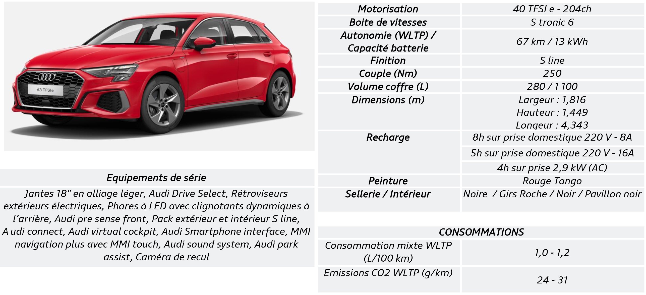

Audi A3 Sportback 40 TFSI e : les caractéristiques techniques
Vous pourrez noter une différence de consommation et d'émission entre la fiche technique publiée ci-dessous et certaines données du constructeur. En l'occurrence, notre modèle d'essai affiche une consommation de 1,2 l/100 km et des émissions de CO2 31 g/km contre 1,5 l/100 km et 34 g/km annoncés par Audi sur son site. Un delta qui s'explique par l'utilisation de jantes 18" allégées notamment.
  • Moteur essence : essence 4 cyl 1.4l TFSI - 150 ch - 250 Nm de couple
  • Moteur électrique : Synchrone équivalent 109 ch - 330 Nm de Couple
  • Puissance cumulée : 204 ch
  • Couple cumulée : 350 Nm
  • Vitesse maximale : 227 km/h
  • Accélération du 0 à 100 km/h : 7,6 secondes
  • Batterie : Lithium-Ion 13 kWh
  • Transmission : roue avant - boîte S Tronic 6 rapports double embrayage
  • Consommations mixtes annoncées (WLTP) : 1,2l/100 km
  • Emissions de CO2 (WLTP) : 31 g/km
  • Consommation électrique annoncée (WLTP) : 13,8 kWh/100 km
  • Dimensions : 4,34 x 1,81 x 1,45 m
  • Empattement : 2,63 m
  • Poids à vide : 1560 kg
  • Volume de coffre : 280 litres / 1110 litres dossiers arrières rabattus
  • Prix : à partir de 38 680 euros
  • Prix de notre modèle de base S-Line : 46 480 euros
  • Prix de base de notre modèle d'essai : 53 670 euros

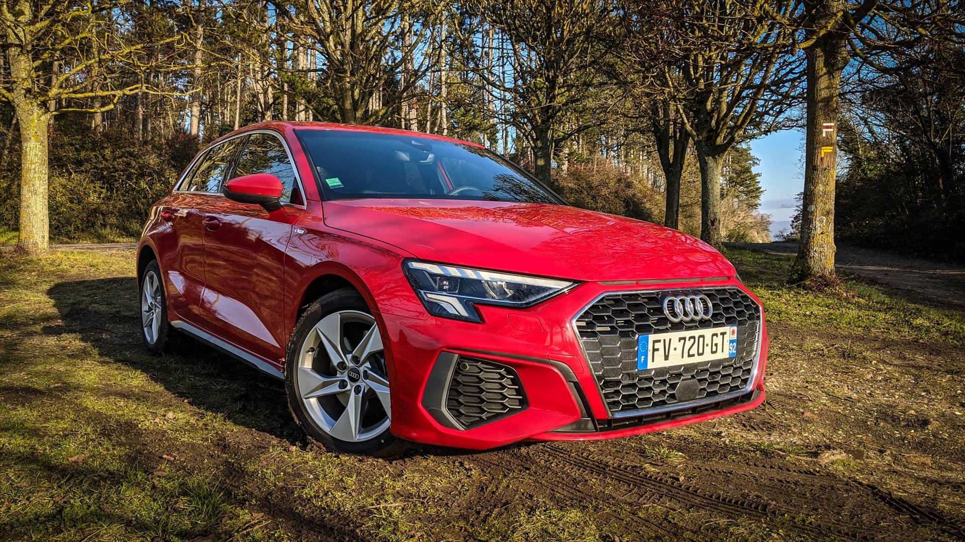

Comme bon nombre de véhicules dont nous disposons en parc presse, cette Audi A3 40 TFSI e fait le plein d'options. Dans le cas présent cette finition S-Line en fait même, selon nous, une voiture très aguicheuse.
La proue de cette A3 a une certaine emprise sur nous - D. Nogueira pour Clubic
Sculptée, racée, dynamique, elle est même quelque peu envoutante avec sa large calandre. Nous apprécions aussi le style de la signature lumineuse une fois ses phares LED en action. Tous les goûts sont dans la nature, mais nous la trouvons réussie. Peut-être est-elle trop marquée pour être intemporelle ? Là encore, c'est une histoire de goût.
La poupe est plus sage et la signature griffes à l'arrière a des airs de déjà vu - D. Nogueira pour Clubic
Nous sommes en revanche moins conquis par la face arrière. Non pas que le résultat soit désagréable à l'œil, loin de là, mais on lui trouve un air de « déjà vu », avec ses optiques agrémentées d'une signature de griffes rouges (inspiration Peugeot ?) qui nous pousse à être plus réservés. Tout comme sur le look des jantes qui semblent si banales alors qu'elles sont pourtant dans un alliage léger.
Il est plus compliqué d'innover sur chacun des modèles - D. Nogueira pour Clubic
Enfin, il va sans dire que cette peinture « rouge tango » n'est pas des plus discrète. Un rien « m'as-tu vu » que certains pourraient très bien assumer au volant de cette Audi, évoluant en ville dans le silence d'un véhicule électrique.

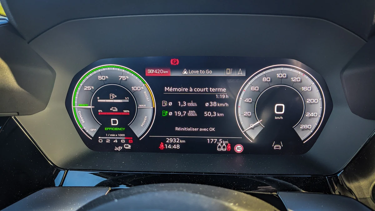

Nous nous garderons bien de tirer des conclusions fermes et définitives sur la consommation avec moins de 300 km au compteur. D'autant que l'exercice est encore plus compliqué lorsqu'il s'agit d'un modèle hybride rechargeable. Cela change du tout au tout en fonction du nombre de recharges effectuées pendant les essais.
Pour autant, selon nos estimations, sur les 67 km d'autonomie en 100% électrique annoncés par Audi, notre constat s'établit plutôt aux alentours des 50/55 km en fonction du profil de route, du style de conduite, mais également de la météo. Autant de paramètres qui compliquent également la restitution d'un verdict.
Batteries pleines, nous aurons roulé pendant 50 km en ville et sur les routes secondaires (70 km/h max) avant le moteur essence ne se fasse entendre. A noter que nous utilisions le chauffage, réglé sur 20 degrés et que nous étions deux à bord.
A la fin de ce même itinéraire de 106 km, après avoir profité d'un long tronçon d'autoroute pour recharger les batteries afin de rouler en 100% électrique une fois en ville, la consommation indiquée est de 3,9 l/100 km.
Pour conclure, après 233 km de routes mixtes, la consommation électrique affichée est de 12,4 kWh/100 km, à laquelle s'ajoute une conso de 5 l/100 km pour le moteur essence. Dans l'ensemble, ce n'est pas si mal si on considère que nous avons finalement assez peu rechargé. Et puis cette A3 en a un peu sous la pédale de droite !
Toutefois, pour y parvenir nous avons essentiellement utilisé le mode « Efficiency » qui invite surtout à adopter une conduite coulée et parfois prudente.
