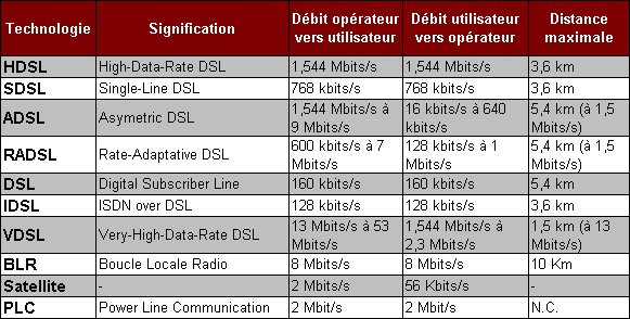

L'implantation actuellement sporadique du câble et de l'ADSL ne s'étendra certainement jamais sur la France entière ! Des recherches et des expérimentations localisées sont néanmoins en cours à des stades plus ou moins avancés, des dérivés de l'ADSL jusqu'à la solution satellite, en passant par l'utilisation du réseau électrique comme conduit de données ou la boucle locale radio. Examinons donc ce que nous réserve l'avenir en matière de connexions haut débit.
L'ADSL et le câble sont deux technologies limitées par des infrastructures coûteuses et des problèmes techniques (distance du local technique pour l'ADSL et nombre de connectés simultanés pour le câble) expliquant ainsi leur impossibilité à toutes deux de conquérir le pays de manière moins éparpillée. De nouvelles technologies de connexion actuellement en test ou en début de phase de commercialisation permettraient de passer outre ces limitations et d'offrir ainsi aux usagers n'ayant aucun espoir de voir un jour l'ADSL ou le câble l'opportunité de profiter des joies d'une connexion à haut débit. Les trois plus prometteuses sont la connexion par satellite, la boucle locale radio et la connexion par le courant électrique. Egalement à l'ordre du jour, un aperçu du VDSL, dérivé de l'ADSL.

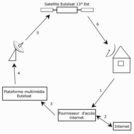

Dans l'état actuel des choses, la connexion par satellite est intéressante d'un point de vue éditorial et multimédia. Le principe d'Internet et de tout système interactif étant le va-et-vient de données, la connexion doit être effectuée avec le satellite afin de recevoir les données. En raison de la nécessité d'une connexion plus basique pour les données sortantes (upload), la navigation s'avère aussi coûteuse que si l'abonné avait souscrit une connexion chez un fournisseur classique.

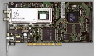

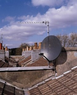

Une carte satellite dans le PC reliée à une antenne parabolique réglée au dixième de degré près et un modem : voilà ce dont a besoin la connexion par satellite. Le modem effectue la requête au serveur qui transmet à un réémetteur qui envoie le tout a 36000 Km d'altitude (précisément l'altitude à laquelle les satellites géostationnaires sont en orbite) pour les faire redescendre jusqu'à la parabole. En ce qui concerne la parabole justement, une de 60 cm de diamètre se montre plus que suffisante pour une bonne réception mais l'installation doit être effectuée par un professionnel disposant des appareils nécessaires à une excellente disposition de l'antenne. Un récepteur est branché sur la tête de réception pour calculer et obtenir la puissance maximale disponible en réception. La carte de réception satellite qui figure dans le PC, peut être soit fournie par le fournisseur d'accès par satellite, soit achetée d'avance mais elle doit bien sûr être à la norme européenne DVB-MPE. Europeonline (www.europeonline.com) propose une liste de cartes testées et approuvées pour leur connexion. Dans la liste des cartes, on retrouve celles de constructeurs bien connus comme Hauppauge avec leur WinTV DVB-s. Evidemment avec une telle solution, les jeux en ligne sont proscrits, 72000 km (même à la vitesse de la lumière), ça fait un bout de chemin. La connexion s'effectue à la façon d'une connexion à un proxy et interdit donc toute utilisation de logiciel de peer to peer (Napster et consorts) car une connexion directe entre utilisateurs est impossible. En résumé, tout logiciel pouvant se voir employé avec un proxy fonctionne en excluant les autres.

Le débit théorique annoncé est de 2Mbits/s soit un potentiel maximum de 256 ko/s. Or en pratique, les débits sont souvent loin d'être aussi alléchants. Et cela s'explique simplement : Tout d'abord, la vitesse de connexion terrestre dont on dispose va déterminer le plafond maximum que l'on sera en mesure d'atteindre en téléchargement : avec un modem RTC à 56 Kbps qui a la capacité d'envoyer des données jusqu'à 3.6ko/s maximum, on ne dépassera jamais les 50 ko/s en téléchargement car le protocole TCP/IP veut que pour chaque paquet reçu, une information de contrôle doit se trouver renvoyée au serveur, et donc si on télécharge à plus de 50 ko/s, le modem n'arrivera plus à suivre la cadence et le serveur qui attend les information de contrôle ralentira automatiquement et même souvent ne va plus rien envoyer à la parabole tant qu'il n'aura pas eu l'information confirmant l'arrivée du paquet. En second lieu, l'état et la qualité du transpondeur (pour faire simple : le serveur du provider) par lequel l'on passe influera également sur la vitesse, car s'il est engorgé ou en maintenance, les débits peuvent parfois descendre jusqu'à 1ko/s. Certains serveurs limitent aussi leur bande passante en envoie de données, en ne vous laissant télécharger par exemple que cinq fichiers à 5 ko/s ou 25 ko/s pour un seul fichier. Enfin et ce pour quoi Europeonline a revu sa politique commerciale, le nombre croissant d'utilisateurs nécessitait un trop grand nombre d'interventions sur leurs matériels, ce qui rendait souvent leur service totalement indisponible.

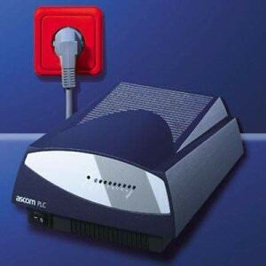

Le principe de fonctionnement du PLC (PowerLine Communication) ou communication sur courant porteur repose sur les mêmes principes qui régissent la domotique. Il s'agit de superposer des ondes radio codant les données (fréquences comprises entre 1 et 30 mégahertz) à l'onde du courant alternatif (50 hertz) et ainsi de faire passer en même temps électricité et transfert de données par le seul réseau électrique. Les données arrivent par fibre optique ou boucle locale jusqu'au transformateur basse tension et sont ensuite renvoyées aux abonnés par l'intermédiaire du réseau électrique.
La domotique ne nécessitant pas d'avoir un débit conséquent, personne ne s'était penché jusqu'alors sur cette technologie, jusqu'au jour où des fabricants ont décidé de développer des interfaces autorisant le transfert de débits élevés sur les lignes électriques basses tensions.
De là est née l'idée de faire transiter des données multimédia sur le réseau électrique comme des données provenant d'Internet ou bien d'un réseau local.
Or de nos jours presque 100 % des foyers jouissent d'un raccordement au réseau électrique, en clair, à côté du téléphone et de l'antenne, il existe donc, du moins en termes de raccordement physique, une alternative pour le transport des données.

Disponible d'abord à Essen (centre-ouest) et Mülheim (sud-ouest), le réseau sera ensuite étendu à la région de la Ruhr, ainsi qu'en Suisse, grâce à un partenariat avec la société helvétique Ascom Powerline Communication AG.
Côté débit, la technologie offrira la capacité à cent cinquante clients de se partager 2 Mbit/s. Soit une capacité de 13 Kbit/seconde par foyer, ce qui est inférieur à une connexion RTC (réseau téléphonique commuté) classique (58 kbit/s). Il est vrai que la probabilité que les cent cinquante foyers se connectent au même moment est faible, et que les tests grandeur nature ne font que commencer. Et pour ceux qui ont eu la chance de se rendre au CEBIT fin mars, RWE proposait une démonstration de leur technologie.

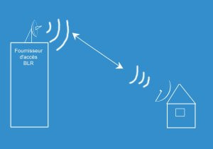

La boucle locale radio
Face à la technologie satellite encore chère et restreinte et à la PLC qui tarde à arriver en France, voici venir la boucle locale radio (communément appelée BLR ou en anglais WLL (Wireless Local Loop).
Cette technologie consiste à éliminer un des paramètres les plus onéreux des solutions DSL, c'est-à-dire le gros oeuvre. Pour installer une ligne de téléphone, France Télécom a dû creuser des trous, et faire des trous dans le bitume ça coûte énormément d'argent. Les opérateurs concurrents auront bientôt la possibilité de fournir de l'ADSL par la voie des airs. La boucle locale radio octroie la capacité de se passer du dernier fil de cuivre allant du particulier au central téléphonique. Les ondes hertziennes les remplacent. Du côté de l'utilisateur, une simple antenne sur le toit (en direction ou non du central du fournisseur)et un adaptateur pour brancher le téléphone suffisent pour établir une connexion. Concernant l'opérateur, une station de base centrale est nécessaire. Celle-ci peut opérer en mode point à multipoint (aspect très intéressant de cette technologie) pour desservir plusieurs abonnés ou en point à point pour les clients gourmands en débit. Cette souplesse se concrétise par de courts délais de livraison, ce qui se révèle un des premiers avantages de la BLR face au réseau filaire.
Comment ça marche ?
La BLR utilisera 2 bandes de fréquences 3,5 GHz (pour les zones assez étendues et peu peuplées) et 26 GHz (pour les zones de forte densité), qui seront employées toutes deux au niveau national. Pour les licences régionales, seule la bande de fréquence de 26 Ghz sera exploitée principalement par souci d'une harmonisation européenne.
C'est de ces bandes de fréquences que dépendra l'orientation de l'antenne. Des tests en France sont effectués à La Roche sur Yon, Lyon, Nantes, Antibes, Toulouse, Yssingeaux, Grenoble et Monaco par divers opérateurs tels que Tele2, Cegetel ou encore 9Telecom. Une commercialisation a débuté il y a déjà quelques mois dans certaines zones comme le nord de la France et la région parisienne par exemple.

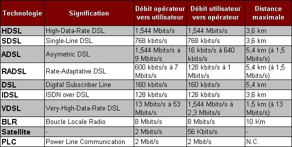

Une limitation liée à la distance sera encore d'actualité à l'instar de l'ADSL, mais celle-ci sera de 10 Km pour un débit ayant la capacité d'atteindre 8 Mbit/s.

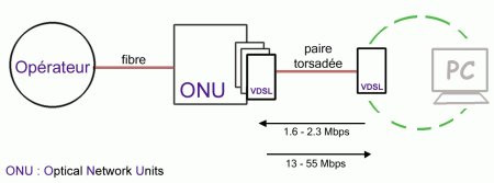

Egalement en test au laboratoire du CNET, la technologie VDSL (Very high rate Digital Subscriber Line), dérivée de l'ADSL (Asymetric Digital Subscriber Line), autoriserait des débits théoriques d'environ 60Mbit/s. Ce service octroierait le moyen de recevoir la télévision numérique, le téléphone et Internet sur une seule et même prise : la prise téléphonique. Malheureusement comme pour l'ADSL et tous ses dérivés, la distance au central téléphonique est un paramètre déterminant de la vitesse de transmission et par conséquent un inconvénient. Ainsi, pour obtenir un débit optimal, il faudra être à 300 m (voir un kilomètre) ou moins du central. A ce jour, au-delà de cette distance, la connexion n'a plus rien d'impressionnant et retombe à des vitesses plutôt banales.
Le principe du VDSL
Au départ, il s'agit d'une combinaison de fibres raccordant les unités du réseau optique (O.N.T.) et la connexion de l'abonné par les paires torsadées en cuivre existantes. C'est sur ce projet que la technologie VDSL s'appliquera (voir schéma ci-dessus). Les cadences ascendantes dans les premiers modèles se montreront asymétriques, comme c'est le cas pour l'ADSL. Les deux canaux de données ascendants et descendants seront séparés dans la fréquence des bandes utilisées pour la téléphonie et le RNIS (Réseau Numérique à Intégration de Services). Bien sûr, le VDSL n'atteint pas le même degré de précision dans sa définition que l'ADSL. Cependant, il a été suffisamment étudié pour que l'on parle de ses applications et de sa vitesse de transmission de données
