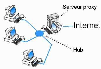

Si une au moins des cartes réseau ne possède pas de connexion BNC, un hub est nécessaire afin de pouvoir relier toutes les machines entre elles. Dans ce cas, chacune des machines est reliée au hub par un câble droit RJ-45. On trouve des hubs bas de gamme à 300 FF environ. Le modem est relié à une des machines du réseau.
Partage d’une connexion ADSL ou câble quelquesoit le nombre de postes
Dans ce cas un Hub est indispensable, le modem câble ou ADSL occupant la connexion de votre carte réseau. Comme dans le cas précédent, chacune des machines est reliée au hub par un câble RH-45 droit. Le modem est lui relié au hub par un câble RJ-45 croisé.

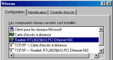

Pour permettre la connexion partagée, tous les postes doivent constituer un réseau local. Les composants qui apparaissent sur la copie d’écran suivante doivent être installés sur votre machine. Remplacez Realtek RTL8029(AS) par le nom de votre carte réseau. (menu : Panneau de configuration/Réseau de Windows).
  • Carte réseau (ici Realtek TRL8020)
  • Carte d’accès distant
  • TCP/IP->Carte d’accès distant
  • TCP/IP->Carte réseau
  • Client pour le réseau Microsoft
Normalement la carte réseau est reconnue par Windows dès sa mise en place dans la machine.

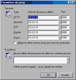

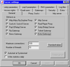

Par défaut, au premier démarrage de Jana server, le serveur proxy est configuré pour les connections HTTP (Web).
Pour vérifier que jusqu'à présent tout fonctionne, il faut configurer toutes les autres machines du réseau afin que celles-ci s’adressent à la machine serveur à chaque requête.
Aller dans Menu Démarrer/Panneau de configuration/Paramètres/Options Internet : Onglet Connexions puis paramètres du réseau LAN.
Sur la fenêtre « Paramètres du réseau LAN » décochez toutes les cases sauf « Utiliser un serveur proxy » puis cliquez sur « avancés » et remplissez toutes les cases des adresses du serveur proxy par l’adresse IP de la machine de votre réseau sur laquelle est installé Jana Server (10.0.0.10 sur l’exemple ci-dessous, c’est l’adresse que vous avez attribuée à la machine au paragraphe précédent : Vous pouvez la vérifier dans Menu Démarrer/Panneau de configuration/réseau : TCP/IP->Carte réseau nom_de_votre_carte_réseau /propriétés/adresse IP de la machine serveur (il est possible qu’elle ait changé à l’installation du kit de connexion Internet, dans ce cas, c’est la nouvelle adresse qu’il faut prendre en compte).
Dans la colonne « port », recopiez exactement les valeurs de la copie d’écran ci-dessous (8080 pour toutes les lignes sauf pour la ligne Socks dans laquelle il faut mettre 1080).

Pour pouvoir utiliser tous les protocoles, il faut les activer dans le menu de configuration de Jana (voir copie d’écran ci-dessous).

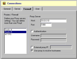

ICQ sur chaque poste
ICQ aussi dispose d’un menu de configuration d’un serveur proxy. La procédure est la suivante :
Dans le menu ICQ/préférence/Connections :
-Onglet General : Cocher la case « ICQ will determine IP automatically » et connexion type : « permanent »
- Onglet server :Cocher « using firwall » et « using proxy » et sélectionnner « socks 5 » dans le type de proxy
- Onglet firwall : Configurer pour le sock5 l’adresse IP de la machine serveur (toujours la même) avec comme port : 1080 (voir copie d’écran ci-dessous).
- Onglet User : cocher « use server proxy settings »
Cela devrait maintenant fonctionner avec l’avantage de pouvoir utiliser ICQ pour dialoguer entre les postes du réseau local en même temps que vous dialoguez avec des utilisateurs sur Internet.

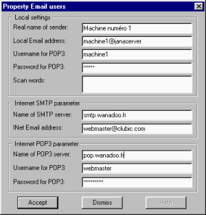

Dans le menu « configuration » de Jana Server, sélectionnez l’onglet « email users » et créez autant d’utilisateur(add) que de machine connectée au réseau en procédant comme suit :
Dans la section « local settings », indiquez UNIQUEMENT des informations locales (ce ne sont pas les informations qui permettront d’envoyer et de recevoir votre courrier sur Internet). Ainsi, le « UserName for pop3 » est un nom propre à votre réseau local (pour l’exemple nous l’appeleront machine1). Dans « local email adress », saisissez une adresse du type machine1@janaserver et saisissez un mot de passe.

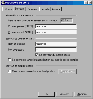

Ce sont ces même informations que vous devrez saisir dans votre logiciel de courrier électronique (conformément à la copie d’écran du menu de configuration de compte ci-dessous).
Dans les zones Internet SMTP PaRaMeter et Internet POP3 parameters, saisissez les paramètres fournis par votre fournisseur d’accès Internet (ceux que vous utilisez lorsque seule une machine accède à Internet).
Ainsi lorsque depuis une machine du réseau, un utilisateur demandera une récupération de son courrier, un appel sera fait à la machine serveur avec ses informations locales et le serveur proxy transformera celles-ci en informations internet pour récupérer le courrier.
Dans votre logiciel de courrier électronique, il ne faut mentionner que des informations locales (voir copie d’écran).
