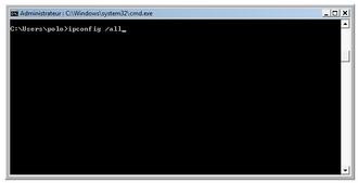

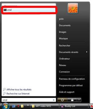

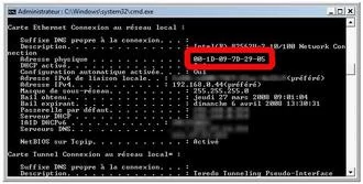

Voici comment procéder pour obtenir l'adresse MAC de votre carte réseau :
(A) Cliquez sur Démarrer et tapez «CMD» (ou Démarrer, Exécuter et CMD sous Windows XP) et validez en pressant sur la touche «Enter».
(B) Dans l'invité de commande, tapez «ipconfig /all» (n'oubliez pas l'espace), puis validez en pressant sur la touche «Enter».
(C) Dans la rubrique «Carte Ethernet Connexion...», vous devriez trouver l'adresse MAC de votre carte réseau.
Remarque : Attention, si vous avez également une carte Wi-Fi et / ou un dongle Bluetooth et / ou PDA Windows Mobile, toutes les adresses MAC de ces appareils apparaitront dans ce listing. Notez uniquement celle qui correspond à votre carte réseau filaire.

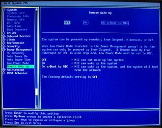

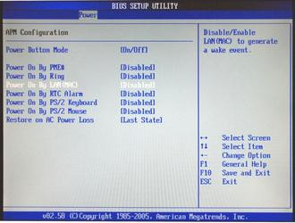

A quoi peut bien ressembler l'option Wake On Lan dans le BIOS ?
En fonction des BIOS, l'option de démarrage à distance pourra prendre plusieurs formes différentes. Pas de panique, dans la grande majorité des cas, vous devriez la trouver dans la rubrique «Power Management».

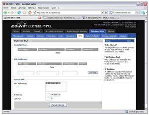

Exemple d'appareil proposant une option "Wake On Lan" (Linksys WRT54G Flashé avec DD-WRT)

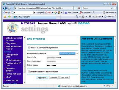

Avant de commencer à paramétrer l'acheminement du paquet magique
Avant même de vous lancer dans les étapes de paramétrage décisives de votre routeur (acheminement du paquet magique), assurez-vous de pouvoir respecter la règle numéro un. Pour pouvoir réveiller une machine de votre réseau local depuis Internet, vous devrez impérativement connaître l'adresse IP publique de votre routeur. Si cette IP est dite «statique» (cas des connexions dégroupées), ceci ne devrait pas vous poser de problèmes. En revanche, si cette adresse change à chaque déconnexion, vous devrez impérativement utiliser une redirection de DNS (voir photo d'écran ci-dessous). Vous trouverez généralement cette option dans une rubrique appelée «DNS Dynamique». Dans la pratique, votre adresse de redirection (du type http://monadresse.dyndns.org) vous permettra d'atteindre votre adresse dynamique.
Remarque : L'utilisation d'un service de redirection passe obligatoirement par la création d'un compte.

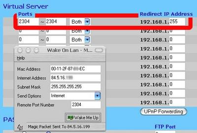

Paradoxalement, si votre routeur est relativement basique, il y a de fortes chances pour que cette astuce fonctionne. Dans votre appareil cherchez une option nommée «Virtual server» ou «Port forwarding ». Dans d'autres cas, il sera possible de trouver votre bonheur dans les règles du pare-feu. Il n'existe pas de règle absolue. Consultez la notice d'utilisation de votre appareil pour de plus amples informations.
Après avoir trouvé cette rubrique, vous pourrez renseigner les paramètres désirés. Rappelez-vous, le but du jeu consiste à envoyer l'information de démarrage (paquet magique) sur l'ensemble du réseau. On associera donc un port entrant (2304 dans notre exemple, mais vous pourrez utilisez le port de votre choix) à une adresse de brodcast (adresse locale se terminant par .255)
Après avoir validé ces modifications, rendez- vous sur ce site pour procéder à votre premier essai. La machine se réveille ? Parfait. Sinon, allumez votre PC et utilisez Wake on Lan Monitor/Sniffer pour savoir si le paquet magique parvient à passer le cap du routeur. Vous parvenez à détecter l'information ? Votre routeur est compatible. Sinon partez à la recherche d'un firmware alternatif, ou orientez-vous vers un autre appareil.

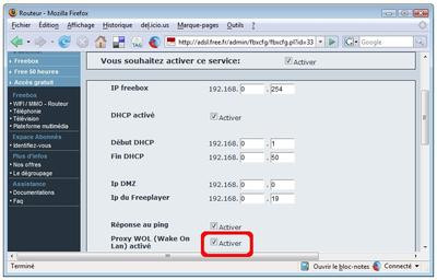

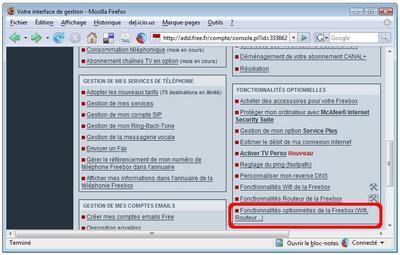

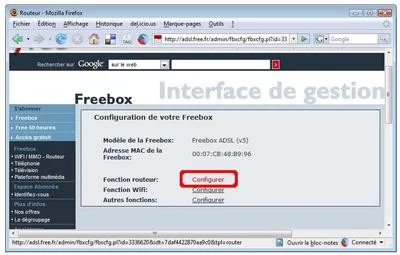

(A) Rendez-vous sur l'interface d'administration de votre Freebox.
(B) Cliquez sur «Fonctionnalités optionnelles...»
(C) Cliquez sur «Configurer» (la fonction routeur)
(D) Assurez-vous que le mode routeur de votre Freebox soit bien activé (la case «Vous souhaitez activer ce service» doit être cochée).

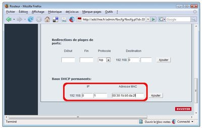

(E) Cochez la case «Proxy WOL (Wake On Lan) activé»
(F) En bas de page, cherchez l'option «Baux DHCP permanents». Renseignez l'adresse IP de PC à réveiller et surtout, son adresse MAC. Pour connaitre l'adresse MAC de la carte réseau du PC en question, référez-vous à ce chapitre.
(G) Redémarrez votre Freebox pour activer ces modifications.
(H) Pour savoir si la manipulation a fonctionné, rendez- vous sur ce site pour procéder à votre premier essai. La machine se réveille ? Parfait. Sinon, allumez votre PC et utilisez Wake on Lan Monitor/Sniffer pour savoir si le paquet magique parvient à passer le cap du routeur. Si vous parvenez à détecter l'information de démarrage, cela signifie que le problème provient de votre machine. Dans le cas contraire, orientez-vous vers une solution de repli (voir paragraphe intitulé « Freebox incompatible : une autre possibilité ? »).

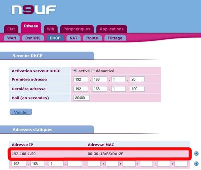

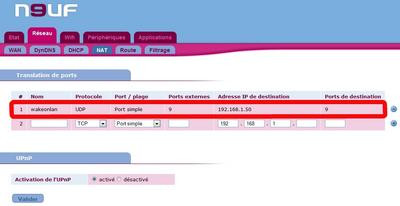

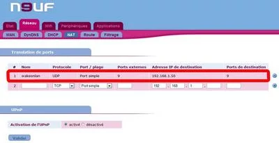

(A) Rendez-vous sur l'interface d'administration de votre Neuf Box en tapant l'adresse suivante : 192.168.1.1 (par défaut) .
(B) Paramétrez une adresse statique correspondant à la machine que vous souhaitez démarrer.
(C) Dans la rubrique «NAT» , redirigez un port (9 dans notre exemple) vers l'adresse IP que vous avez renseignée dans l'étape précédente.
(D) Pour savoir si la manipulation a fonctionné, rendez- vous sur ce site pour procéder à votre premier essai. La machine se réveille ? Parfait. Sinon, allumez votre PC et utilisez Wake on Lan Monitor/Sniffer pour savoir si le paquet magique parvient à passer le cap du routeur. Si vous parvenez à détecter l'information de démarrage, cela signifie que le problème provient de votre machine. Dans le cas contraire, orientez-vous vers une solution de repli (voir paragraphe intitulé « Neuf Box incompatibles : une autre possibilité ? »).
