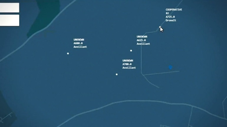

Souvent délicats à détecter sur radar dans un espace aérien toujours plus massif, les drones peuvent causer des situations de danger, pour les autres et pour eux-mêmes. La technologie Drone-it! vise à résoudre ce problème et permet un suivi en temps réel des drones.
Pour cela, l'appareil Drone-it! est équipé d'un récepteur et d'un émetteur GNSS (Global Navigation Satellite System ou Système mondial mondial de navigation par satellite), ainsi que d'un chipset, un jeu de puces qui rend les drones bien visibles sur un radar spécifiquement développé. Le jeu de puces possède la capacité de communiquer directement avec les réseaux au sol ou alors être relayé par satellite à orbite géostationnaire.
Les drones apparaissent bien sur l'écran radar
