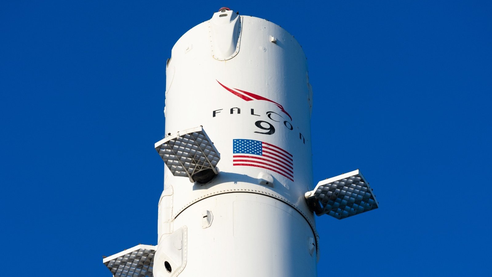

Un étage supérieur de fusée Falcon 9, resté en orbite depuis un lancement lunaire de janvier 2025, percutera la Lune le 5 août prochain près du cratère Einstein. Les astronomes se demandent si l'on observera le flash ou le nuage de poussière depuis la Terre.
Le 15 janvier 2025, une fusée Falcon 9 a mis en orbite deux atterrisseurs lunaires, Blue Ghost et Hakuto-R Resilience. Son étage supérieur, une coque métallique de près de treize mètres de long, conservait trop d’énergie pour se consumer dans l’atmosphère terrestre, mais pas assez pour s’arracher à l’attraction de la Terre. Depuis, l’objet tourne autour de la Terre selon une trajectoire elliptique de vingt-six jours. Bill Gray, analyste indépendant et créateur du logiciel de suivi Find_Orb, a calculé que cet étage entrerait en collision avec la Lune le 5 août, vers 8 h 35, heure de Paris. L’impact se produira près du cratère Einstein, en bordure du disque lunaire visible depuis la Terre.
