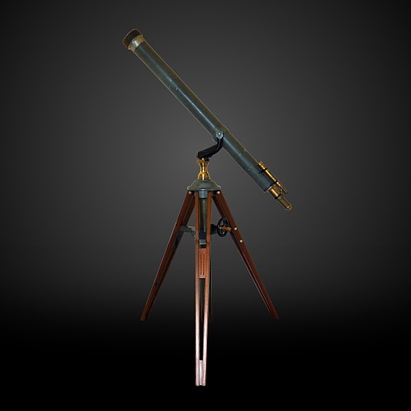

La monture azimutale
La monture azimutale est certainement ce qui se fait de plus simple en matière de support pour télescope. Elle est constituée d'un axe vertical et horizontal et permet de déplacer l'instrument de gauche à droite comme de bas en haut. Dans son plus simple appareil, elle est peu coûteuse et se révèle être particulièrement appréciée des amateurs et équipe bon nombre de petits télescopes. Elle est en outre polyvalente puisqu'elle permet également l'observation de sujet terrestre fixe.
Lunette astronomique sur une monture azimutale
Toutefois, lorsqu'elle n'est pas motorisée et qu'elle ne profite pas d'un dispositif de pointage (Go To), le suivi d'objet céleste s'effectue de façon manuelle et peut s'avérer assez difficile sans expérience. En effet, l'objet que vous observez disparaitra de votre champ de vision en raison de la rotation de la Terre, si vous ne gérez pas simultanément et manuellement les axes vertical et horizontal de la monture. Cela pourra être particulièrement gênant si vous avez recours à un fort grossissement.
Par ailleurs, même équipée de moteurs, ce type de monture n'est tout simplement pas un choix pertinent si vous désirez vous lancer dans l'astrophotographie, car il ne permet pas de réaliser de longues poses (l'objet doit rester exactement dans la même position du champ de vision) pour l'acquisition d'images. Pour compenser la rotation de champ, les amateurs d'astrophotographies devront se tourner vers une monture équatoriale.
Malgré tout, la monture azimutale est parfaite pour les débutants. Elle permet de viser les objets que vous souhaitez observer dans le ciel, ne nécessite pas de grandes connaissances pour être utilisée et est facilement transportable compte tenu de son poids léger comparé à d'autres montures. Muni d'un trépied, la monture azimutale offre une bonne stabilité et le suivi manuel d'objets céleste s'en trouve facilité. Toutefois, un peu d'expérience sera forcément nécessaire pour le suivi manuel, mais, en sachant que les objets apparaissent à l'est et se déplacent d'environ 0.25 ° par minute pour effectuer un mouvement circulaire dont le point culminant se trouve au sud, vous apprendrez vite à déplacer les deux axes de votre monture !

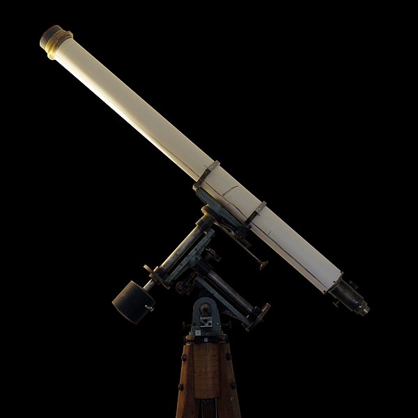

La monture équatoriale
La monture équatoriale facilite le suivi des astres et des objets que vous observez et est grandement appréciée par les passionnés d'astronomie. Elle comporte en effet un axe de rotation parallèle à celui de l'axe de rotation terrestre qui aide à compenser de manière simple le mouvement apparent des astres. Toutefois, cette simplicité apparente de suivi des astres demande toutefois quelques connaissances techniques plus approfondies puisqu'il faudra réaliser une mise en station de la monture, autrement dit aligner son axe de rotation avec celui de la Terre.
Lunette sur une monture équatoriale
Les avantages de la monture équatoriale sont multiples bien qu'elle soit uniquement destinée uniquement à l'astronomie et non à l'observation terrestre en comparaison à une monture azimutale. En suivant le mouvement de la rotation terrestre sur son axe polaire, la monture équatoriale permet de suivre les astres avec une grande précision grâce à sa commande flexible, mais aussi de les repérer grâce à leurs coordonnées célestes (ascension droite et déclinaison), à condition que la mise en station ait été réalisée avec précision.
En astrophotographie, on utilise une monture équatoriale commandée par un moteur électronique, cela permet d'effectuer un suivi automatique et très précis de l'astre à observer et par conséquent de profiter du temps de pose nécessaire à l'acquisition d'image.

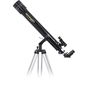

La lunette astronomique idéale pour débuter : Omegon Télescope AC 70/700 AZ-2
Ce modèle signé Omegon est un télescope réfracteur, autrement dit une lunette astronomique ! Il est particulièrement indiqué pour les grands débutants qui souhaitent appréhender l'astronomie de la manière la plus simple possible, à ce titre cette lunette convient également particulièrement aux enfants.
Facile à monter et à utiliser, il dispose d'une ouverture de 70 mm pour une focale 700 mm avec un grossissement maximum de 140x. Il est une bonne porte d'entrée pour l'observation planétaire et permet également d'observer la nature en plein jour. Son ouverture de 70 mm est légèrement plus large que l'ouverture classique des télescopes d'initiation, ce qui lui permet de collecter plus de lumières que ces derniers.
Pour 136 € sur Amazon, le Omegon Télescope AC 70/700 AZ-2 est livré avec sa monture azimutale (AZ-2), un trépied à hauteur réglable, ainsi qu'un porte oculaire, deux oculaires, et un chercheur.
Idéal pour l'apprentissage des enfants à l'astronomie, il ne faut cependant pas s'attendre à des performances exceptionnelles avec une lunette à ce tarif.

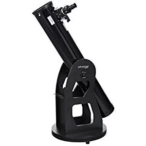

Dobson Omegon Advanced N 152/1200
Omegon nous propose ici un télescope Dobson d'une grande qualité et polyvalent avec son rapport f/D de 8. Équipé d'un miroir parabolique de 152 mm, cet Omegon Advanced nous fait profiter d'une optique qui restitue des images nettes avec un très bon contraste.
Son système en berceau permet en outre de manipuler très aisément l'instrument afin de suivre un objet céleste, d'autant plus que ses coussinets en téflon apportent une glisse sans à-coups.
Ce Dobson est également équipé d'un système de mise au point Crayford et est livré avec un jeu d'oculaires de deux pièces, ainsi qu'un chercheur LED. Sans aucun doute un très bon modèle polyvalent pour observer le ciel profond ainsi que les planètes, le tout à un prix plus que raisonnable (289€).

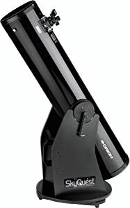

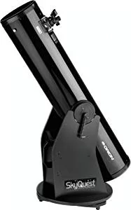

Dobson Orion Télescope N 203/1200 SkyQuest XT8
Le télescope SkyQuest XT8 signé Orion propose un tube optique bénéficiant d'une large ouverture de 203mm pour une longueur focale de 1 200 mm. Stable, facile à transporter et robuste, il profite en outre des qualités de finitions propres à Orion.
Ici, le télescope seul (avec ces accessoires de base) est vendu 369 €, mais son kit qui comprend un grand chercheur coudé et un oculaire Sirius Plössl de 10 mm supplémentaire est particulièrement attrayant puisqu'il est proposé à seulement 457 €.

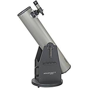

Dobson Omegon Advanced X N 203/1200
Sur un tarif similaire, l'Omegon Advanced X N 203/1200 est lui aussi très performant. Il est en outre doté d'un ventilateur pour refroidir son miroir primaire, le télescope atteint ainsi plus rapidement sa meilleure qualité d'image.

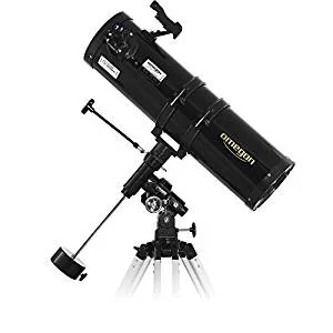

Omegon Télescope N 150/750 EQ-3
Toujours chez Omegon, ce télescope de type Newton constitue déjà une sérieuse entrée en matière pour débuter l'astronomie. Avec son optique 150/750 qui nous donne un rapport f/D de 5, il est capable de repérer des objets peu lumineux du ciel profond tel que des nébuleuses, amas globulaire et autres galaxies lointaines.
Sa monture équatoriale apporte un confort supplémentaire pour les débutants avec des suivre l'objet pointé avec précision, elle est par ailleurs compatible avec des moteurs de suivi automatique ce qui rend ce télescope assez attrayant puisque ouvre la possibilité de faire de l'astrophotographie pour un tarif assez bas. Comptez en effet 299 € pour l'Omegon Télescope N 150/750 EQ-3 et moins d'une centaine d'euros pour son moteur de suivi.

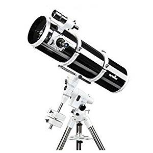

Skywatcher Explorer N 200/1000 BD NEQ-5
Avec ce télescope Skywatcher Explorer, on entre dans la cour des grands ! Son ouverture de 200 mm permet en effet d'atteindre des performances assez élevées pour recueillir la lumière et observer avec précision des objets du ciel profond, d'autant plus qu'il est équipé d'un miroir parabolique.
Il sera parfait pour l'observation visuelle, mais offre également une bonne entrée en matière pour l'astrophotographie en s'équipant d'une motorisation compatible.

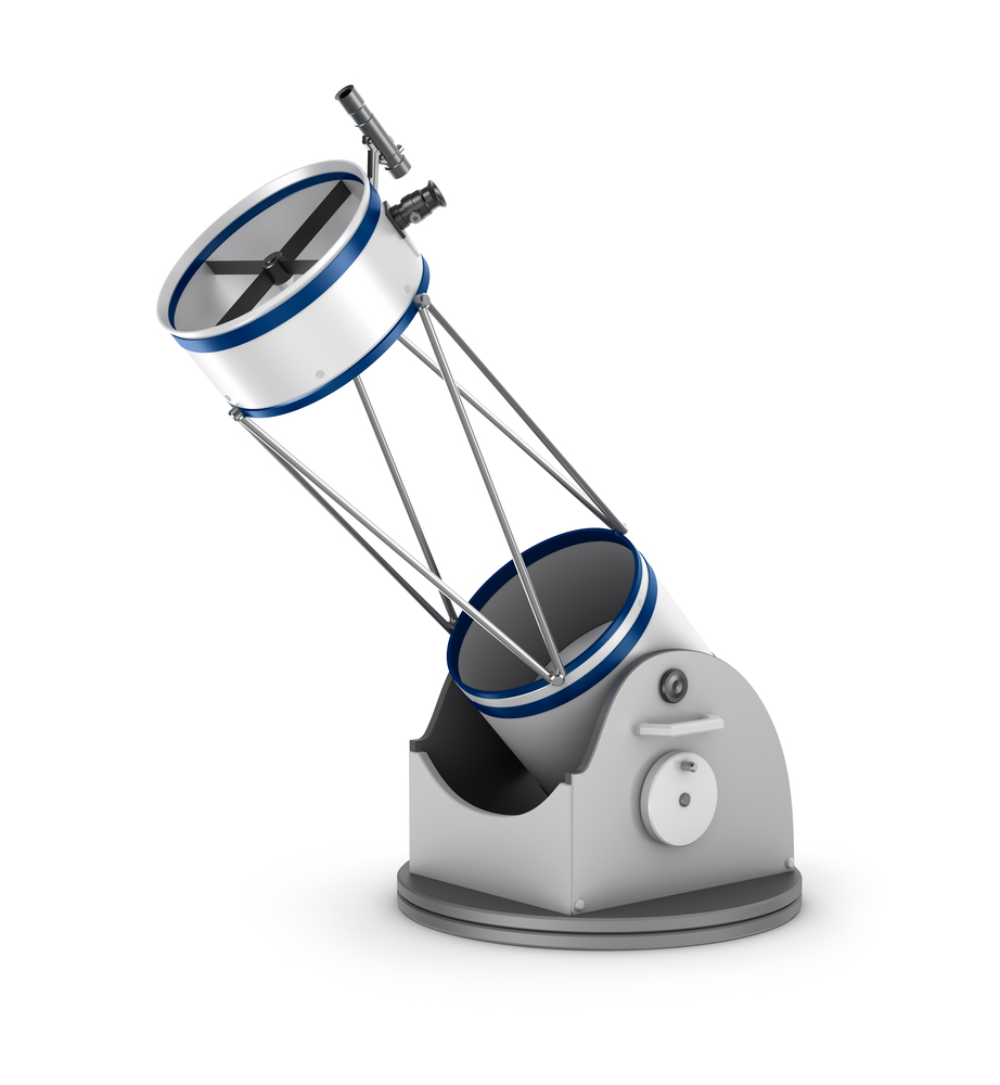

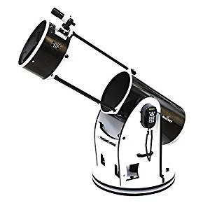

Skywatcher Skyliner 400P Flextube
Enfin, peut importe la monture, on trouve également des instruments très haut de gamme pour les amateurs avertis et confirmés et bien entendu pour les professionnels.
À titre d'exemple, on trouve des montures Dobson dont le diamètre du miroir principal atteint les 600 mm et vendues pas moins de 20 000 €. Il existe cependant un entre deux avec des instruments performants et très polyvalents comme c'est le cas du Skywatcher Skyliner 400P Flextube. Ce télescope dont le diamètre atteint les 406 mm bénéficie en outre du système breveté Flextube, il est pliable et démontable et profite aussi d'un système Go To informatisé permettant de cibler précisément près de 43 000 objets de la voûte céleste, il faudra tout de même débourser 3 239 € pour l'acquérir.
