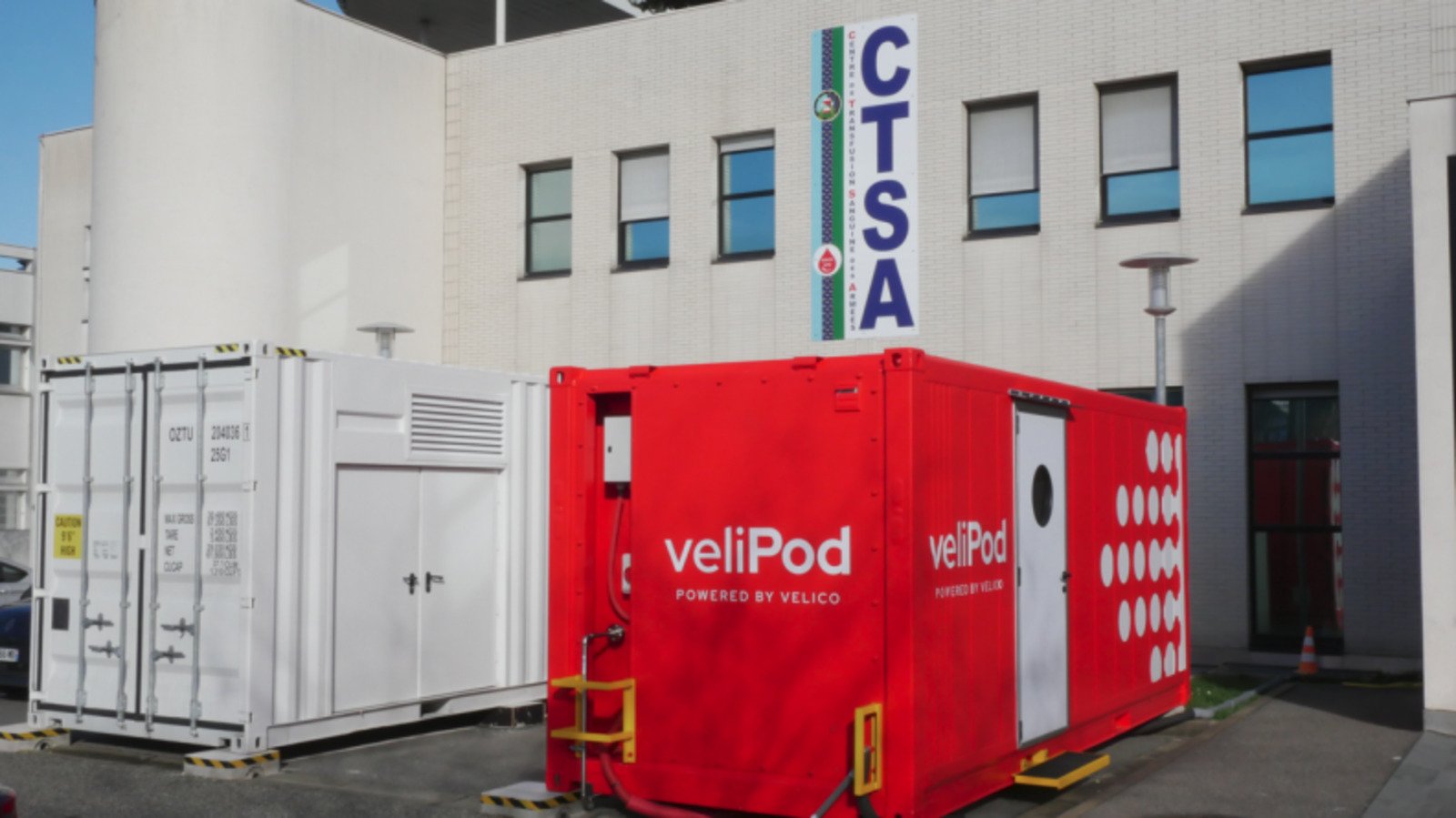

Le 17 février 2026, le Centre de transfusion sanguine des armées (CTSA), basé à Clamart, accueillait le premier prototype VeliPod, conçu par la société américaine Velico Medical. Cette arrivée est aujourd'hui saluée comme une étape très importante par l'institution, et pour cause. En zone de guerre, les hémorragies sont, selon le directeur du CTSA, le professeur Jean-Jacques Lataillade, la première cause de mort que l'on pourrait pourtant éviter si l'on disposait du bon produit au bon moment.
Le CTSA produit déjà du plasma lyophilisé, un plasma déshydraté par le froid, selon un procédé assez complexe qui nécessite des équipements lourds et fixes. Le VeliPod est, sur le papier, capable de faire la même chose, mais à l'inverse. Dans le détail, il sèche le plasma par la chaleur (ce qu'on appelle la dessiccation), dans deux containers mobiles. Le premier abrite un appareil de stérilisation à l'air chaud qui extrait l'eau du plasma ; le second héberge deux machines complémentaires, dont l'une achève la séparation de l'eau, et l'autre scelle le plasma sec dans une poche plastifiée, prête à être stockée et transportée.
Ce qui nous surprend avec le VeliPod, c'est sa relative simplicité opérationnelle. Produire une poche de plasma sec prend moins d'une heure, et la réhydrater avant de la transfuser à un blessé, seulement trois minutes. Et contrairement au plasma lyophilisé, dont la fabrication exige des équipements fixes et des salles stériles hautement contrôlées, le VeliPod n'a besoin que d'eau et d'électricité pour fonctionner. « Le VeliPod permet une fabrication en environnement propre mobile, sans recourir à des infrastructures lourdes », confirme le professeur Lataillade.
