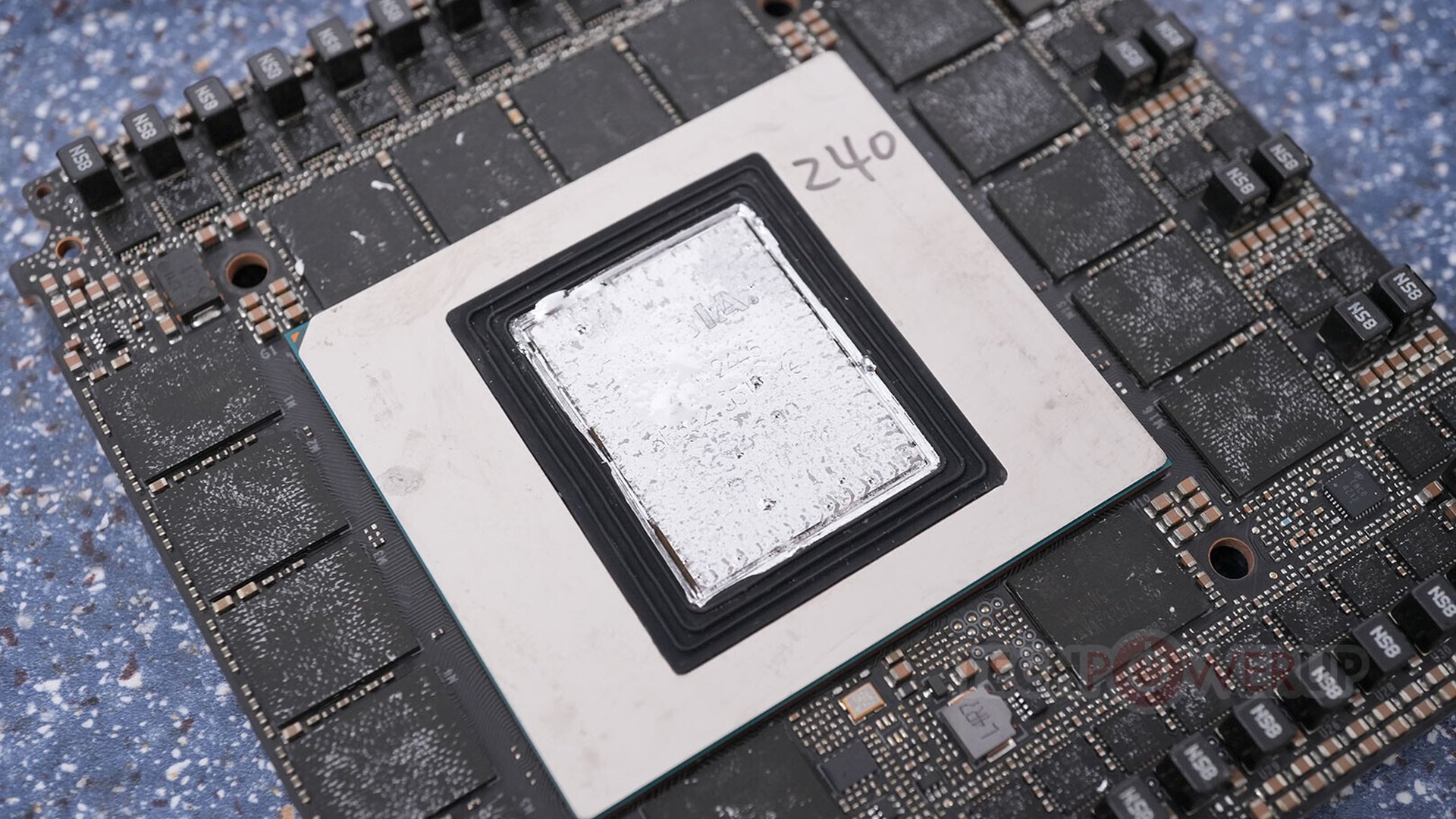

La « plupart », car il nous faut le reconnaître, nous n'avons pas creusé dans le détail la question du système de refroidissement retenu par NVIDIA même si nous en avons évoqué les éléments essentiels. Nos confrères de TechPowerUp sont allés un peu plus loin encore et au travers d'un petit article dédié, ils ont abordé la question de la pâte thermique utilisée par NVIDIA.
TechPowerUp a retiré le TIM pour le remplacer par de la pâte « classique » © TechPowerUp
Pour en arriver là, nos confrères ont été dans l'obligation de procéder à l'étape pas si évidente que ça du démontage de la carte. L'opération est détaillée dans le test que nos confrères consacrent à cette Founders Edition.
À peine 2°C de différence

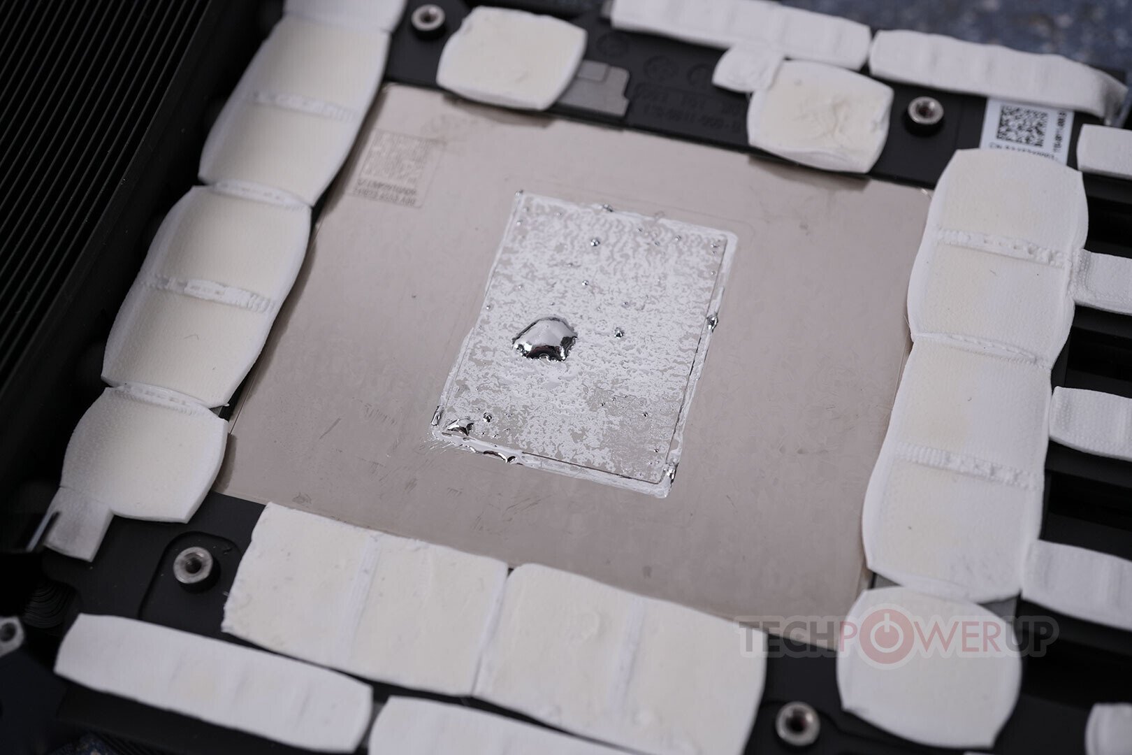

Dans un second temps, TechPowerUp a procédé au remplacement de ce qui n'est pas de la pâte thermique, mais du liquid-metal thermal interface material (TIM) ou, en bon français, matériau d'interface thermique métal-liquide.
Le TIM est logiquement placé entre le GPU GB202 et la plaque qui intègre la chambre à vapeur. TechPowerUp l'a soigneusement retiré pour appliquer, à la place, leur Arctic MX6, une pâte thermique unanimement reconnue pour son efficacité. Réassemblable de la carte effectuée, il était alors possible pour nos confrères de mesurer la différence de température.
