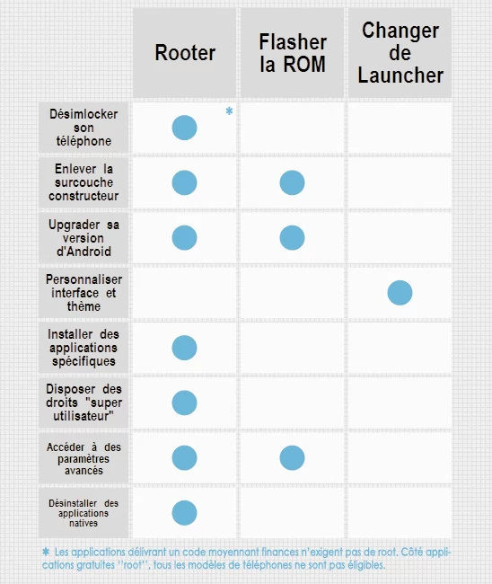

Ce que le Root permet de faire
Tout cela est bien beau, mais concrètement, à quoi va servir le root d'un smartphone ? A trois choses principalement : installer une ROM personnalisée (la finalité la plus recherchée des gens qui « rootent »), flasher le kernel (pour pousser la personnalisation encore plus loin) et installer des applications réservées aux appareils rootés. Ainsi formulé, ça ne fait pas vraiment rêver. Et pourtant, le premier et le troisième point ouvrent une multitude de portes, du genre qu'on a envie de franchir. Avec une nouvelle ROM, on peut déjà se débarrasser de la surcouche constructeur et/ou opérateur. Mais aussi disposer de nouveaux paramétrages et fonctionnalités, plus ou moins poussés selon le type de ROM. Et côté Play Store, il est alors possible d'installer toutes les applications réservées aux téléphones rootés, car nécessitant les droits de "super utilisateur". Par exemple :
