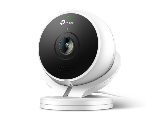

La caméra IP de TP-Link dispose d'un design pour le moins étrange, du moins du côté de la fixation. En effet, c'est un socle magnétique qui fait office de pied pivotant.
Kasa Cam Outdoor - Pied magnétique
Aussi original soit ce fonctionnement, il n'est pas franchement pratique. Les réglages de position manquent de précision par rapport à un pied classique. La bonne nouvelle c'est que la fixation magnétique est vraiment puissante. La partie caméra ne risque donc pas de se détacher, même en cas de fortes sollicitations.

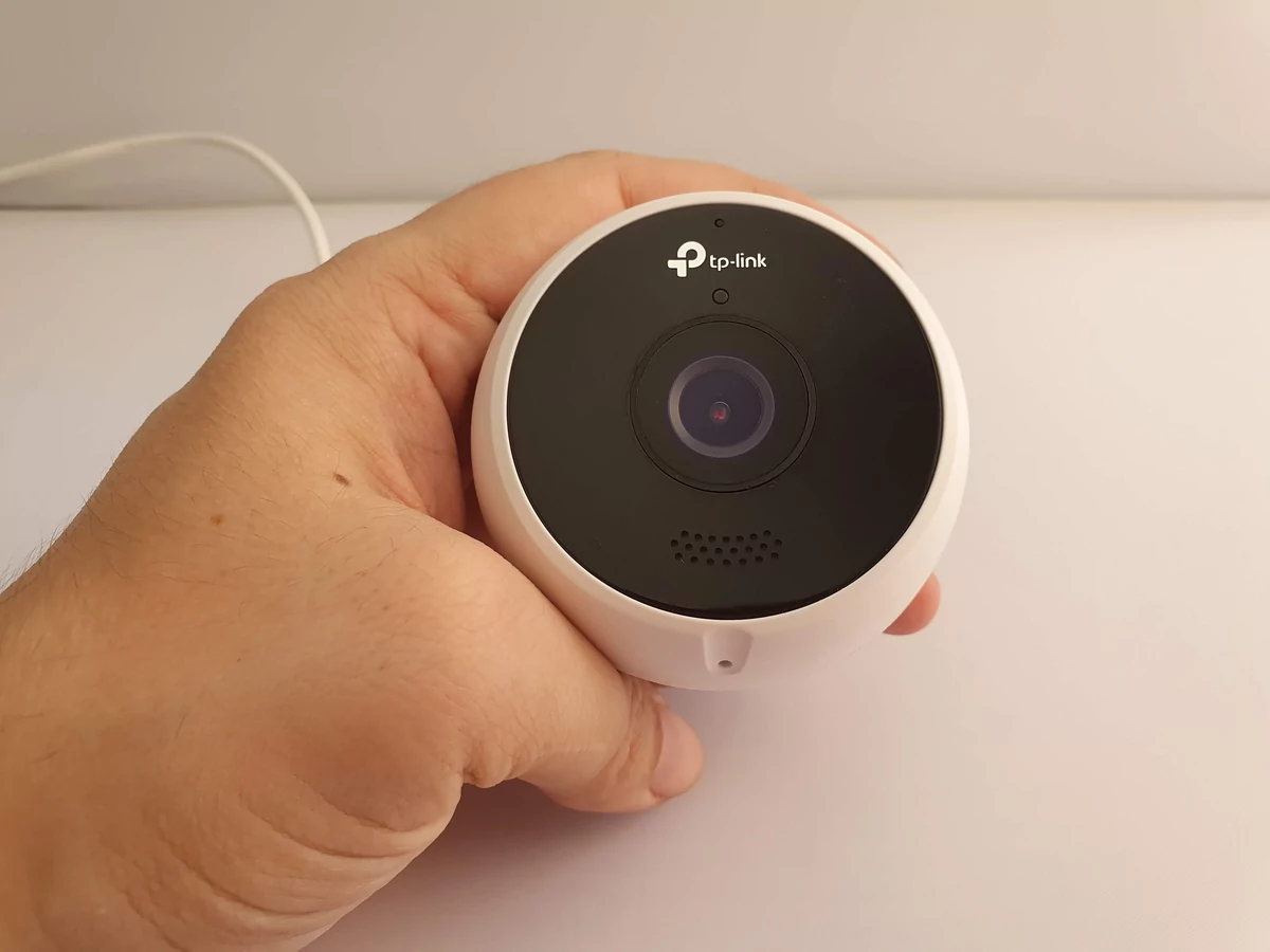

Intéressons-nous d'ailleurs à cette dernière. Toute ronde, la KC200 est relativement compacte. L'appareil de surveillance est certifié IP65 afin de résister à la pluie et à la poussière.

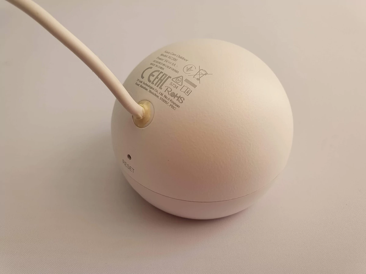

Si les plastiques utilisés semblent de bonne facture, nous sommes bien plus dubitatifs à la vue du gros pâté de colle qui ceinture le câble d'alimentation... En plus de l'aspect cheap de ce collage, on ne peut que s'interroger quant à la vraie résistance de la Kasa Cam Outdoor aux infiltrations d'eau à ce niveau.
Kasa Cam Outdoor - Colle câble
En jetant un œil du côté de la connectique, on se rend d'ailleurs compte qu'elle est très dépouillée. Pas de port micro-SD, pas de connexion Ethernet, ni même d'emplacement pour une batterie de secours en cas de panne de courant. Mais compte tenu du prix de l'ensemble, peut-on vraiment râler sur ces points ?

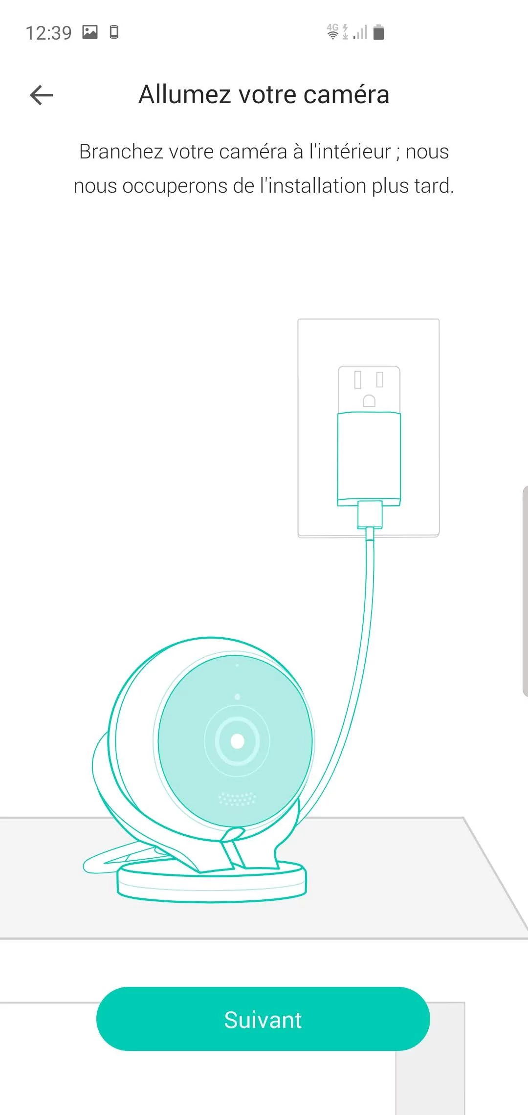

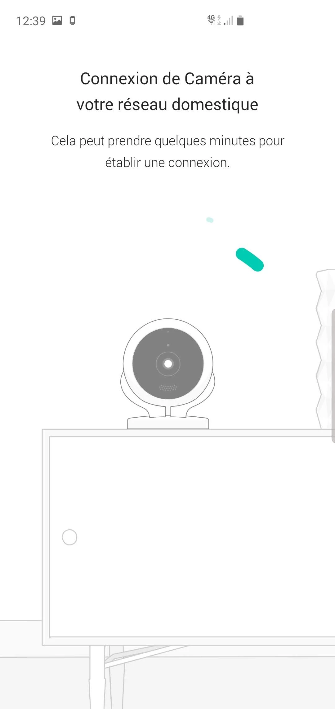

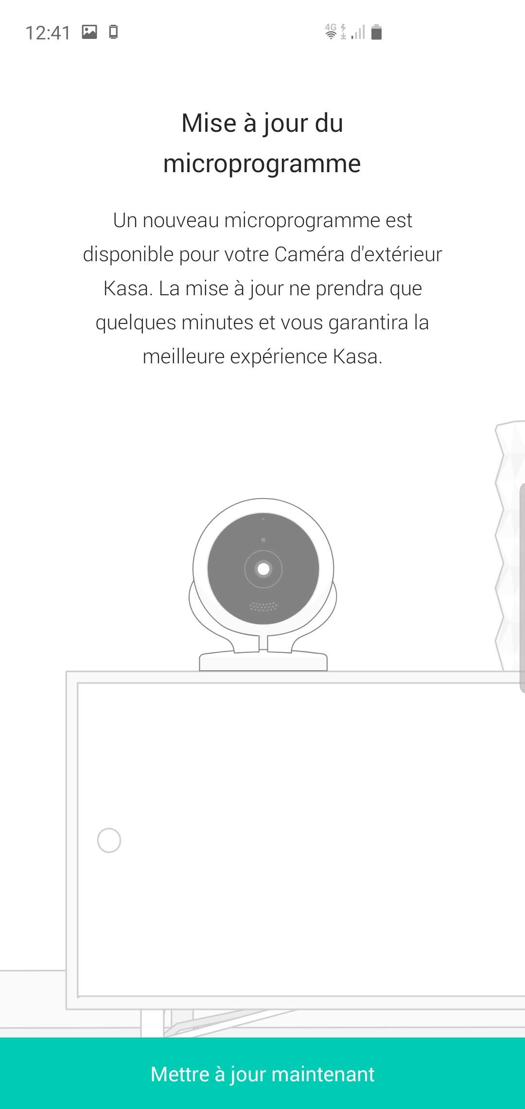

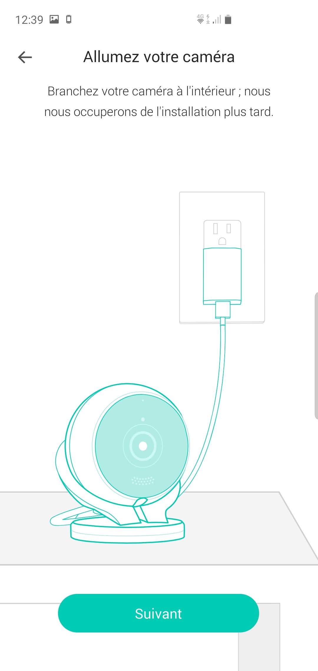

Il est temps de passer à la configuration de la caméra. Pas de souci de ce côté, on retrouve la simplicité propre aux autres produits de TP-Link. Chaque étape de configuration est guidée pas-à-pas, de la connexion à votre Wi-Fi local jusqu'à l'installation de la plaque murale avec le kit de visserie fourni.
Kasa Cam Outdoor - Configuration 1
Kasa Cam Outdoor - Configuration 2
Kasa Cam Outdoor - Configuration 3

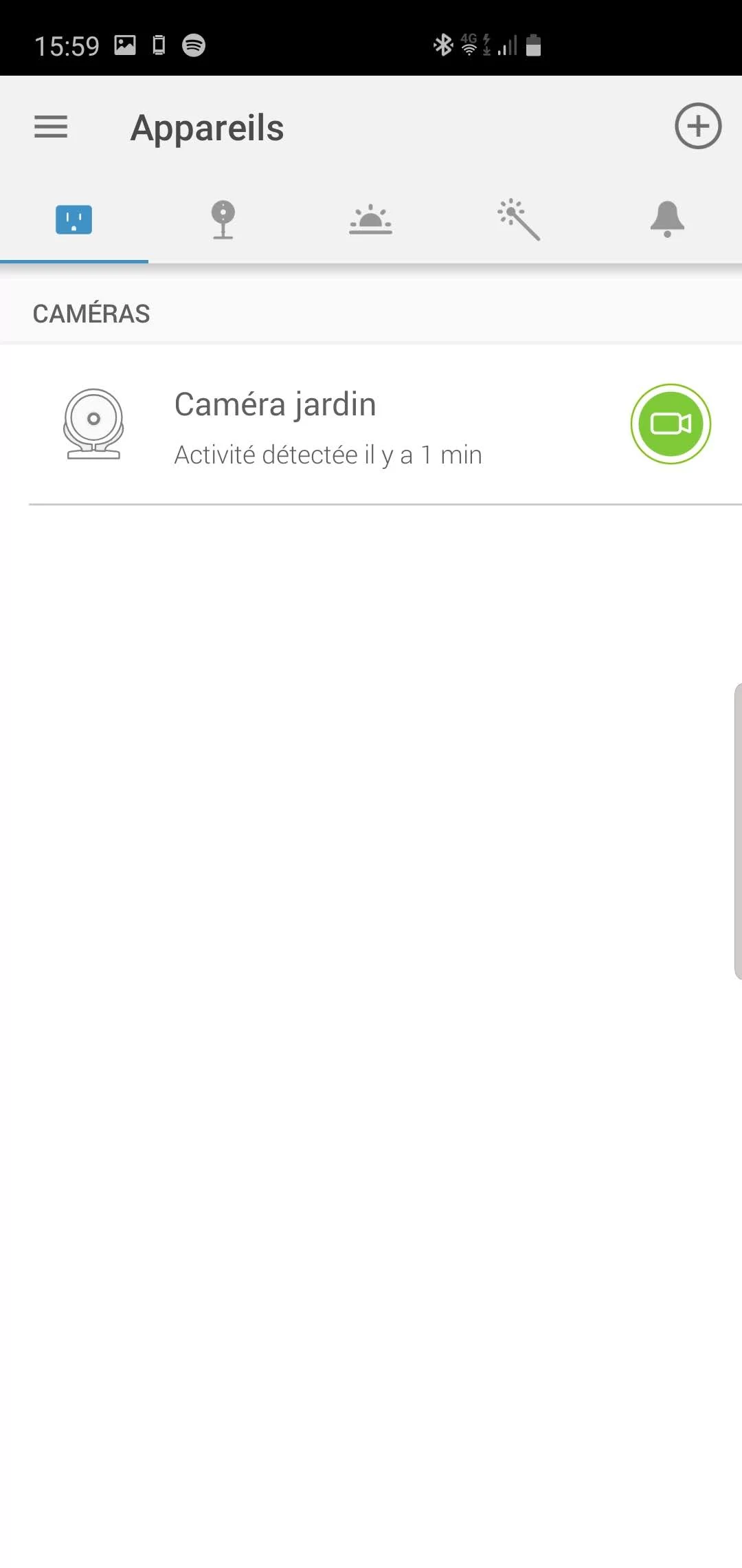

Une fois en place, notre caméra IP Kasa Cam Outdoor se gère via l'application Kasa. Téléchargeable gratuitement sur Android et iOS, elle fait office de hub pour tous les objets connectés de la marque. TP-Link travaille d'ailleurs à étendre son écosystème, ce qui laisse quelques parties vacantes au sein de l'application.
Ce n'est pas un problème, la KC200, elle, est totalement exploitable. Le menu dédié offre tout ce qu'il faut pour un contrôle rapide et surtout très simple. C'est vraiment une force du matériel TP-Link. Les débutants ne seront pas déroutés, trouvant rapidement leurs marques.
Kasa Cam Outdoor - Interface Kasa

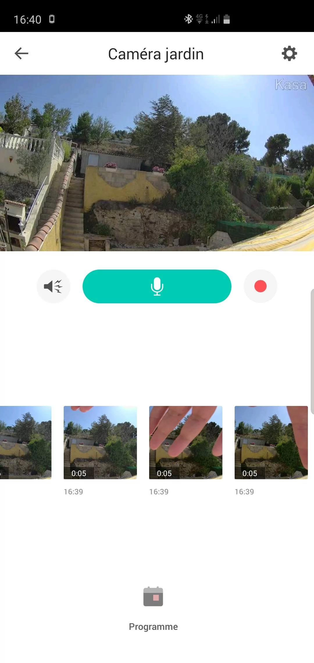

Une fois dans l'interface dédiée, on retrouve une vue en direct, les boutons d'enregistrement audio et vidéo ainsi qu'une frise des derniers mouvements capturés par la caméra Wi-Fi. La petite nouveauté réside dans le bouton de la sirène. Un simple appui permet de déclencher une alarme de 80 dB afin d'effrayer les intrus. Mais nous y reviendrons dans la partie audio.
Kasa Cam Outdoor - Interface caméra connectée

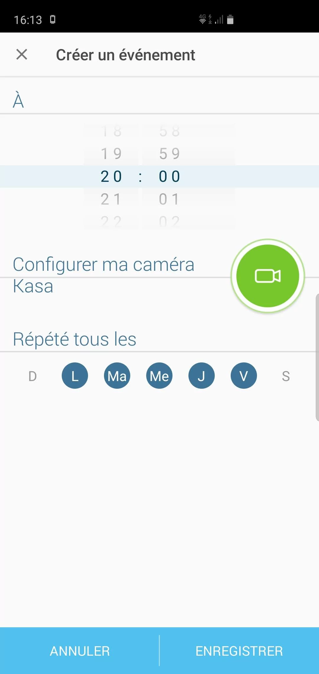

Au besoin, un programmateur vous servira à activer ou désactiver la caméra selon des horaires qui vous conviennent (par exemple un allumage uniquement la nuit).
Kasa Cam Outdoor - Programmateur

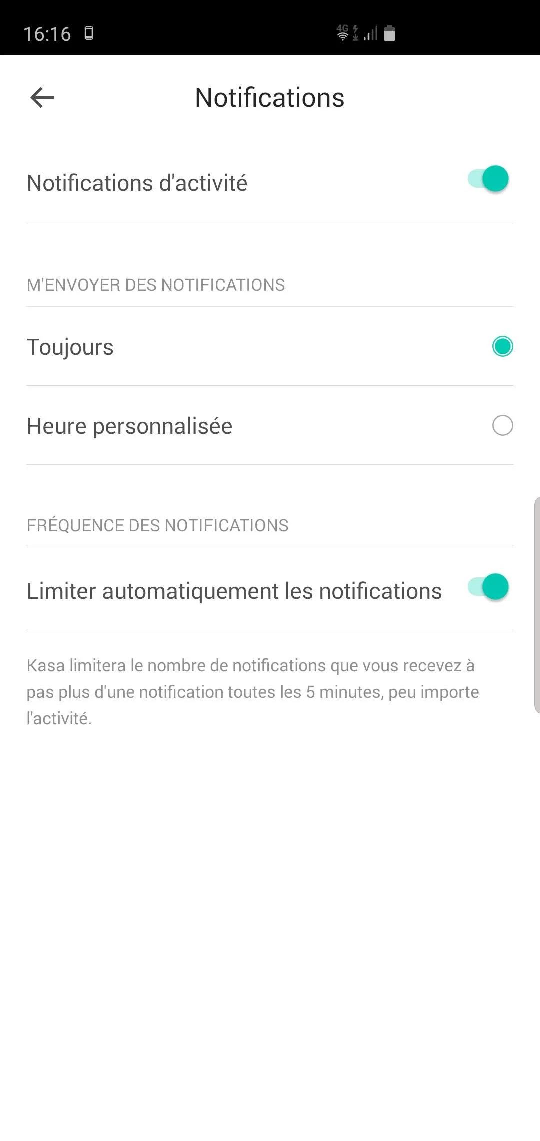

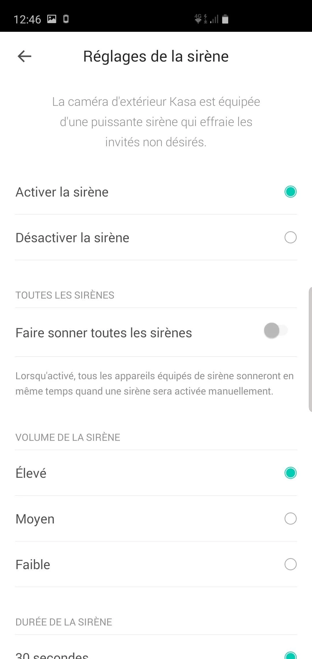

Les paramètres sont plutôt complets pour un appareil de sécurité aussi abordable. On peut en effet modifier la définition de capture, paramétrer la puissance et la durée de la sirène, gérer les horaires de notifications et bien entendu le seuil de sensibilité aux mouvements ou aux sons. Il arrive que même des caméras deux fois plus chères n'offrent pas autant d'options, comme celles de Ring pour ne citer qu'elles.
Kasa Cam Outdoor - Réglages notifications
Kasa Cam Outdoor - Réglages sirène

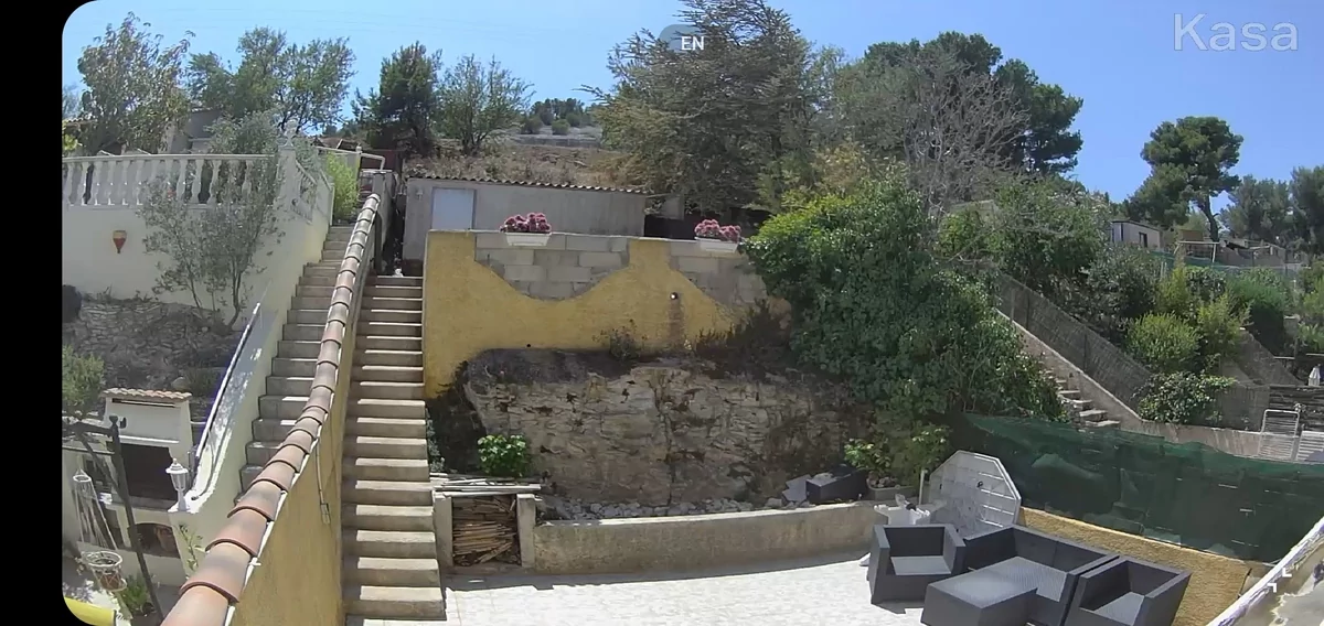

Comme on peut s'en douter, le faible prix de la Kasa Cam Outdoor se ressent sur la qualité vidéo. Même en 1080p les images manquent un peu de netteté. Rien de rédhibitoire cependant, vous arriverez à distinguer un visage à plus de trois mètres en plein jour avec suffisamment de détails pour qu'une identification soit possible.
Kasa Cam Outdoor - Vue jour

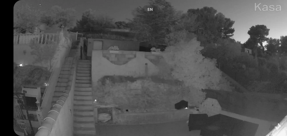

La nuit les images sont évidemment de moins bonne qualité. Au-delà de deux ou trois mètres, la Kasa Cam Outdoor patine un peu pour afficher des détails valables, même en Full HD. C'est malheureusement le cas sur la plupart des modèles du marché, même les plus onéreux.
Kasa Cam Outdoor - Vue nuit

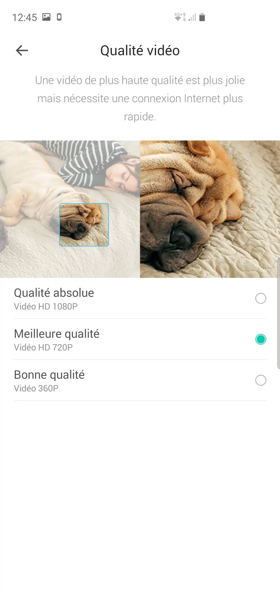

Nous avons surtout apprécié le comportement de la petite caméra sur notre liaison ADSL, qui peine à culminer au-delà de 1.8 Mo/s en téléchargement et 0.12 Mo/s en débit montant. En vue directe, une petite latence d'environ une ou deux secondes seulement se fait sentir, mais pas d'artefacts ou saccades nuisibles. Idem pour les enregistrements différés : c'est fluide à 30 ips, l'image reste propre et lisible. Ring devrait en prendre de la graine avec sa Doorbell 2 qui ne fonctionne bien qu'en fibre !
Kasa Cam Outdoor - Réglage vidéo

Voyons maintenant la sirène. Sur le papier, TP-Link indique une puissance de 80 dB à un mètre de la source. Une fois la caméra installée, il faut bien avouer que cette sirène déçoit. Même réglée au maximum, elle peine à convaincre. Le son - qui ressemble à une alarme incendie - manque cruellement de puissance. Il ne suffira pas pour réveiller les voisins, ni même le propriétaire de la caméra si les fenêtres sont fermées. De plus, la sirène s'active uniquement de façon manuelle. Vous aurez donc plus vite fait d'appeler la police que de tenter de dissuader les intrus avec ce système. Dommage...

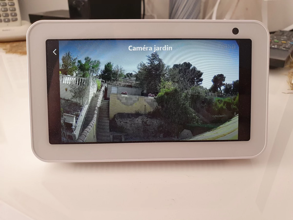

L'un des principaux arguments en faveur de la caméra IP Kasa Cam Outdoor est sa large compatibilité avec les principaux assistants vocaux du marché. Nous avons donc soumis notre Echo Show 5 à un test avec l'appareil de surveillance.
Une simple commande permet de voir en direct et avec le son sur le petit écran connecté d'Amazon. Si nous n'avons pas pu essayer, faute de matériel, sachez qu'il est aussi possible de faire ce type de streaming sur un Chromecast d'après le constructeur.
Kasa Cam Outdoor - Echo Show 5
Lors de nos essais, la connexion avec l'Echo Show 5 s'est malheureusement révélée assez mauvaise. En plus d'une latence de plus de dix secondes, nous avons observé des mises en tampon récurrentes empêchant toute utilisation décente de la caméra. Nous mettons toutefois ce comportement sur le compte de la qualité de notre connexion. Avec une ligne plus solide de type VDSL ou fibre, vous ne devriez avoir aucun problème à transformer votre écran connecté en moniteur de surveillance.

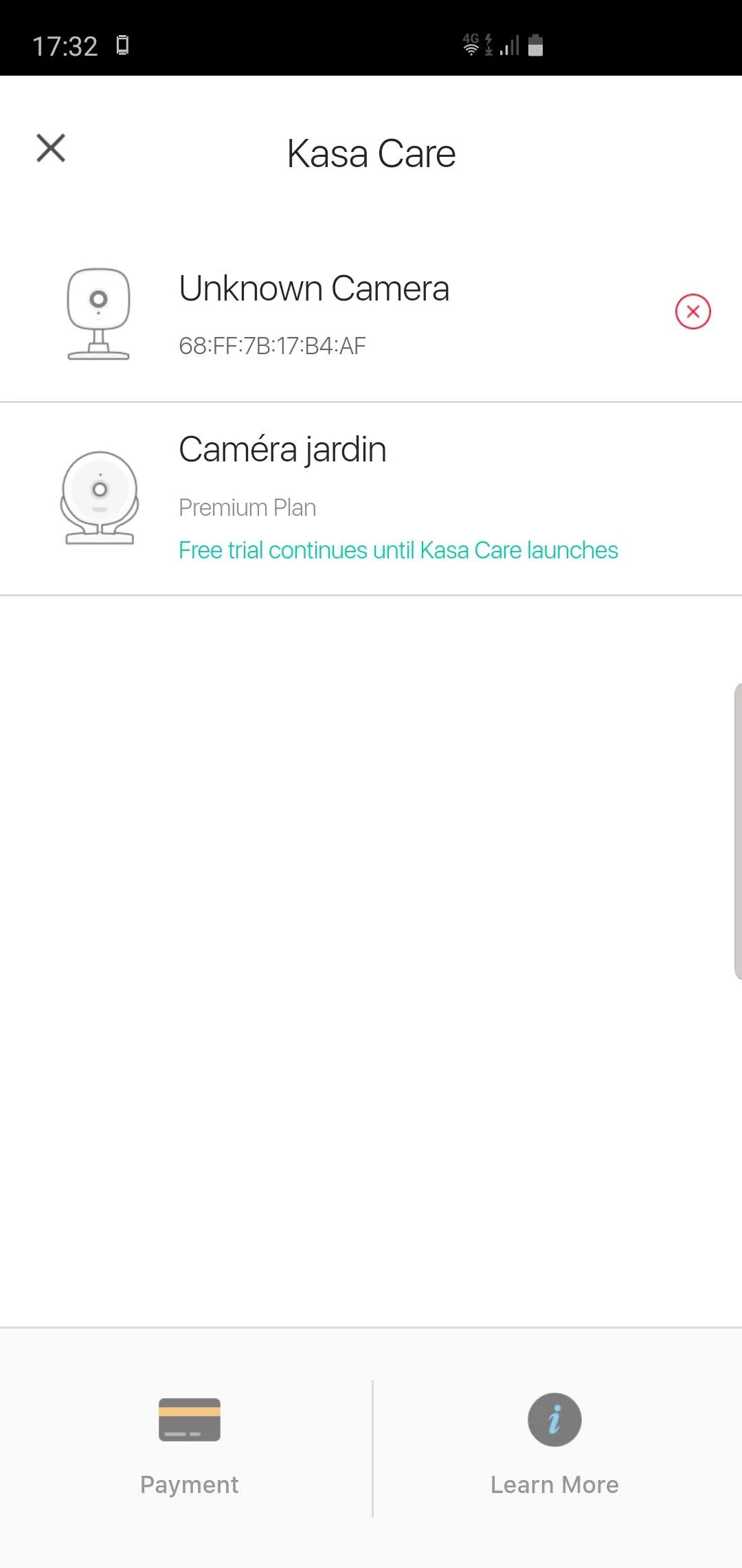

Tout comme chez Ring et la plupart des concurrents, TP-Link offre dès l'activation de la Kasa Cam Outdoor un mois d'essai à son service de stockage en ligne Kasa Care. Cet essai gratuit permet d'enregistrer les vidéos en ligne sur une durée de 30 jours.
Une fois ce mois terminé, deux solutions s'offrent à vous : migrer sur l'offre gratuite ou passer au paiement mensuel afin de continuer de bénéficier du meilleur de Kasa Care. Sauf qu'à l'heure où nous écrivons cet article, le service Kasa Care n'est disponible qu'en bêta !
Kasa Cam Outdoor - Abonnement Kasa Care
Afin de compenser ce petit désagrément, le Premium sera donc actif jusqu'au lancement officiel sous nos latitudes, même si votre caméra est activée depuis plus de trente jours. Après ça, vous pourrez opter pour le paiement récurrent ou l'offre gratuite.
Cette dernière permet de conserver les vidéos pendant deux jours sur le Cloud TP-Link. Ce n'est pas autant que chez Netgear, mais ça reste mieux que ce qu'on trouve chez Ring ou Nest. Une fois de plus, TP-Link se veut léger sur vos dépenses et c'est tant mieux !
