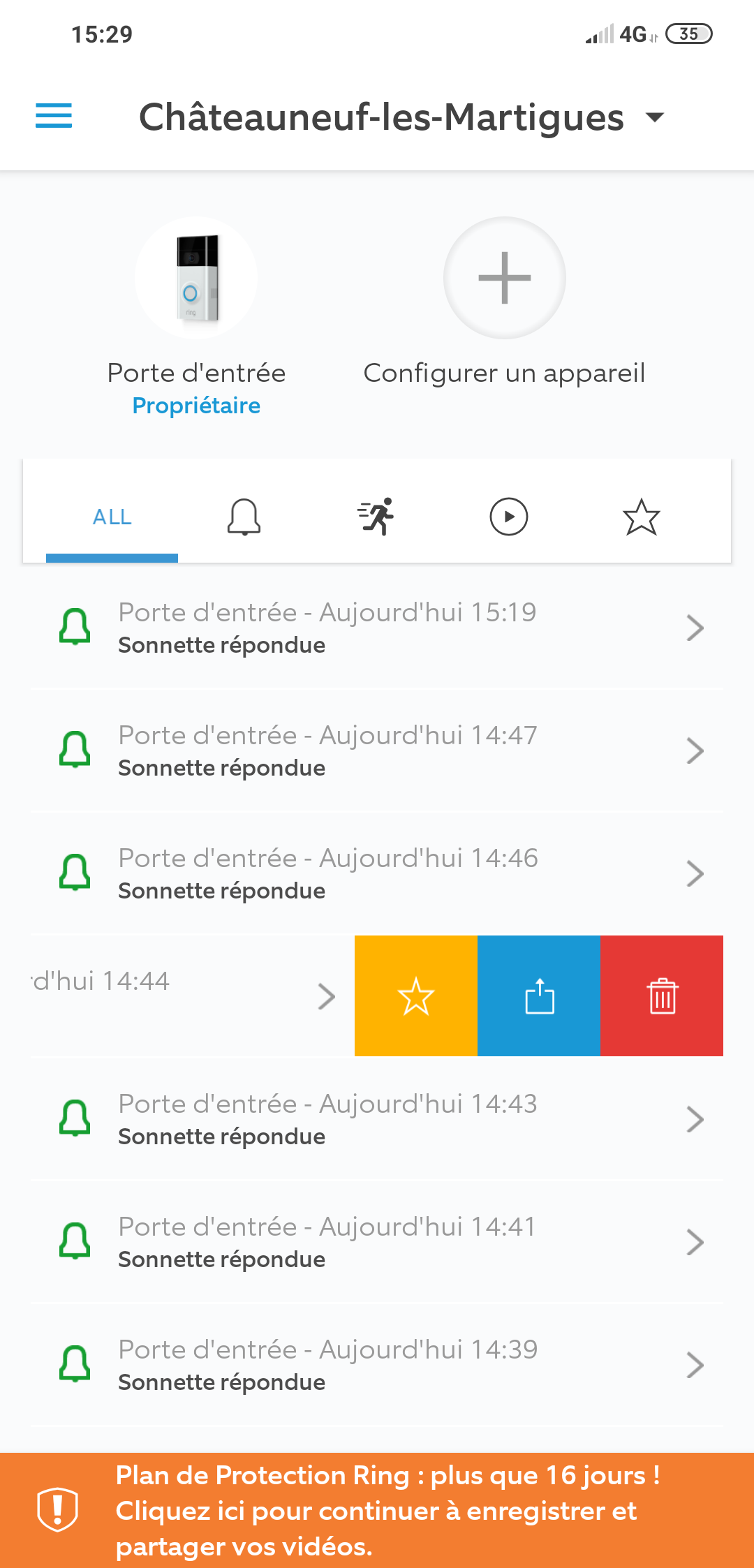

Notre sonnette de test est maintenant prête à l'action. Parée de sa coque noire, elle est d'ailleurs plutôt « sexy », bien qu'un peu plus imposante que son ancêtre. Voyons plutôt ce dont est capable l'application Ring - Always Home dans sa version Android.
L'interface est très sobre, présentant les divers appareils de la marque actuellement en fonction, ainsi qu'une liste chronologique des événements enregistrés. On en trouve trois types : les alertes de mouvement, les sonneries - acquittées ou pas - et les vidéos en direct. Chaque événement peut être mis en favoris, partagé à d'autres utilisateurs, ou effacé d'un simple glissement vers la gauche. Une fois de plus, la simplicité est de mise.
Ring 2 - Application

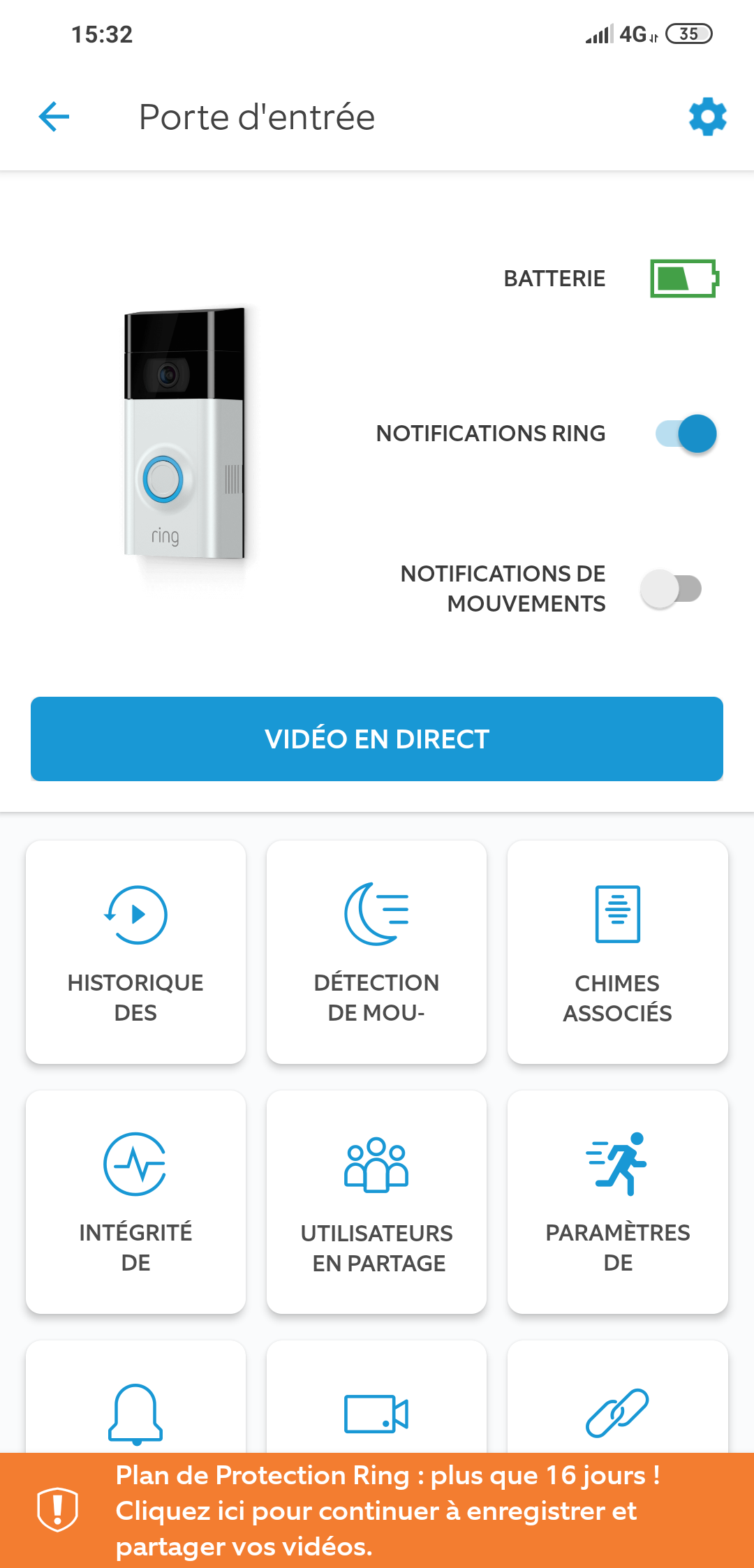

En sélectionnant la sonnette dans l'interface, on accède à de plus amples réglages. On peut ainsi vérifier en un coup d'œil l'estimation de la batterie restante, choisir les notifications à recevoir - mouvements et sonneries - ou encore, gérer les divers aspects de la Ring 2 comme la qualité vidéo par exemple.
Les options restent vraiment dans la simplicité. En fait, on pourrait dire que c'est même trop dans la simplicité... Il est impossible de choisir la définition de l'objectif. Les images sont en Full HD, que vous le vouliez ou non. Vous avez juste le choix d'activer le mode HDR et la vidéo en direct.

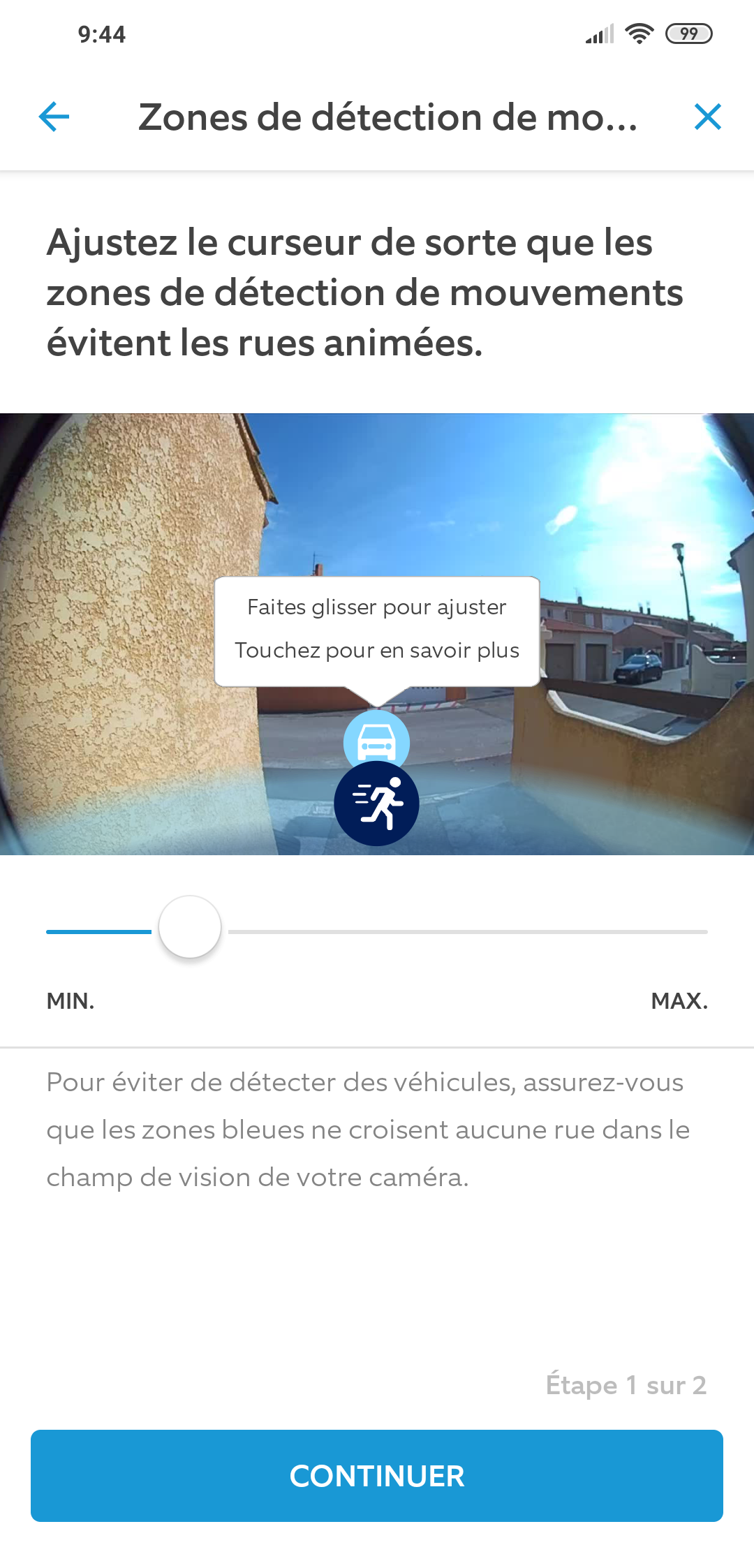

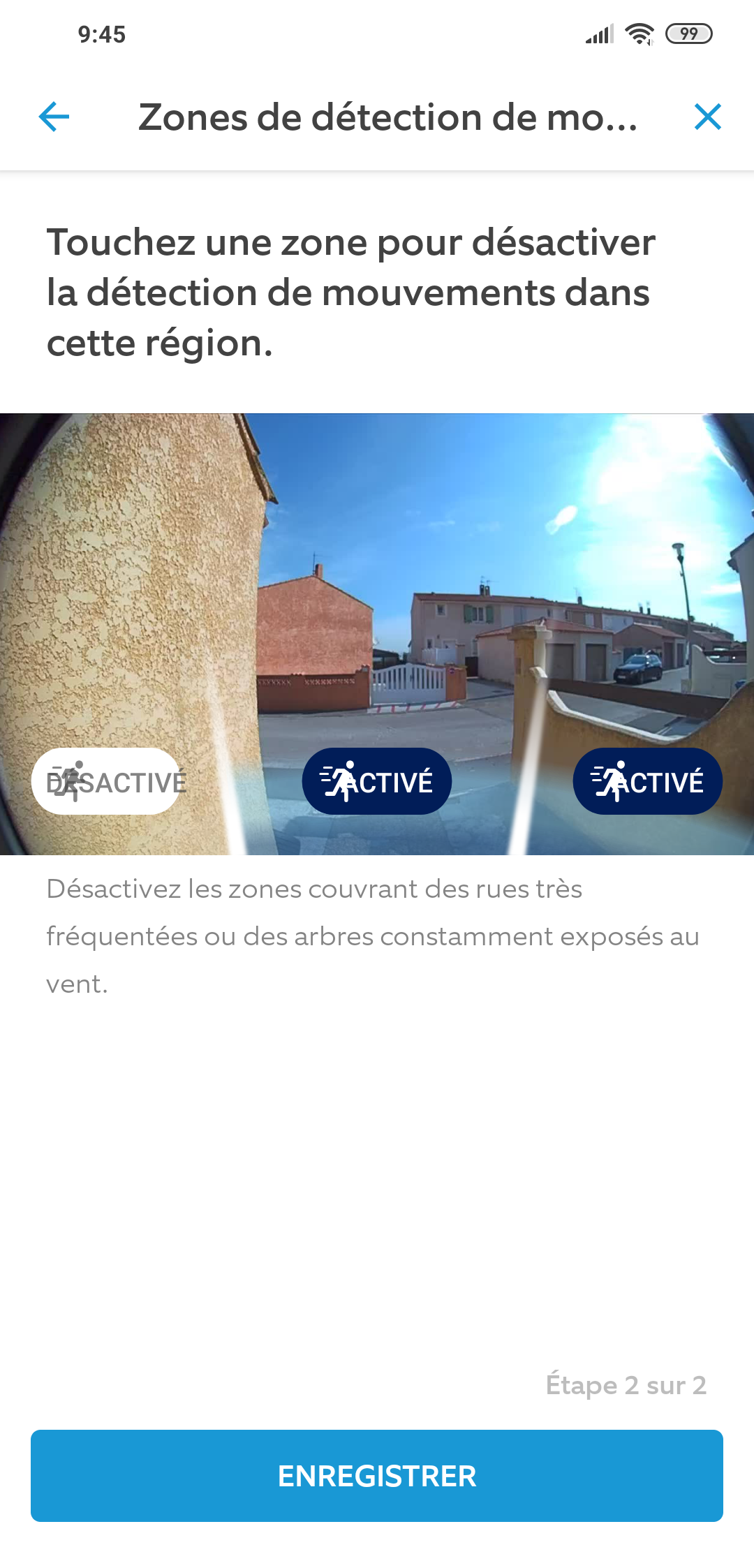

Idem pour les zones de détection des mouvements. Il y en a seulement trois. Impossible de cibler un endroit particulier avec précision, et c'est bien dommage...
On commence à sentir poindre les faiblesses de la sonnette connectée. Malheureusement, ce n'est qu'un début...

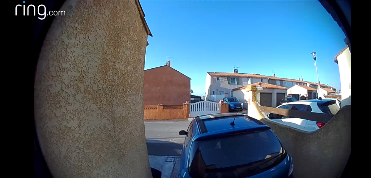

En plein jour, la qualité de capture oscille entre le moyen et le plutôt bon. On distingue sans problème un visage à plus de deux mètres de la Ring 2. Quelques fois, on aperçoit une pixellisation importante, mais cela ne dure jamais bien longtemps.

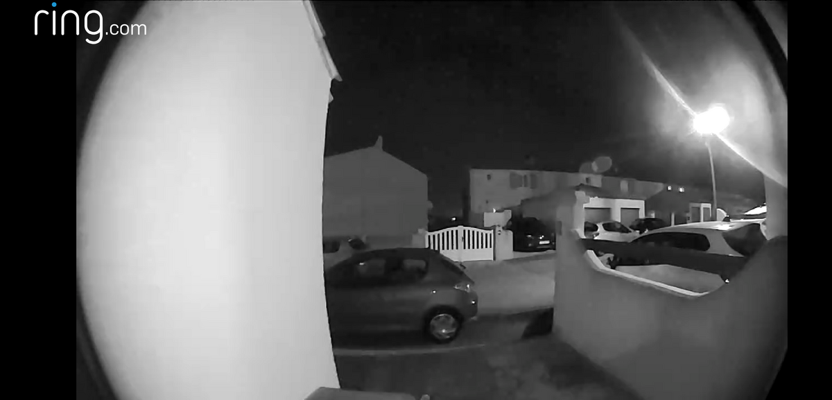

La nuit, en revanche, le constat est plus mitigé. La sonnette connectée sait filmer dans le noir, mais ne le fait pas aussi bien qu'en plein jour. La pixellisation est bien plus marquée, ce qui empêche de voir les visages sur une trop grosse distance. Malgré tout, un intrus nocturne qui teste votre présence devra nécessairement passer dans le champ de la caméra, si elle est bien placée.

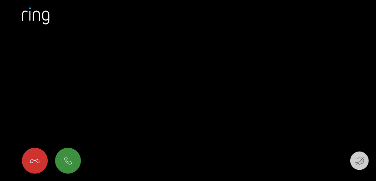

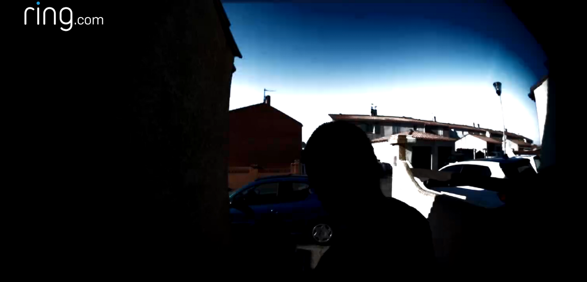

Après usage, on prend rapidement conscience de certains bugs gênants : écran noir lorsque l'on répond en direct depuis le smartphone, image figée avec une surexposition ou une sous-exposition flagrante. Ces phénomènes semblent toutefois dus à notre connexion ADSL. Pour un fonctionnement optimal, Ring recommande en effet un débit montant de 2 Mo/s au niveau de la sonnette. Pas de chance, la connexion de votre serviteur plafonne à 1 Mo/s...
Ring 2 - Exposition
Ring 2 - Ecran noir

Si on entend bien ce qui se passe depuis l'extérieur, l'interlocuteur reste sourd à notre voix. Dans certains cas, la sonnette produit au contraire un grésillement très fort, ce qui rend là encore la conversation impossible...

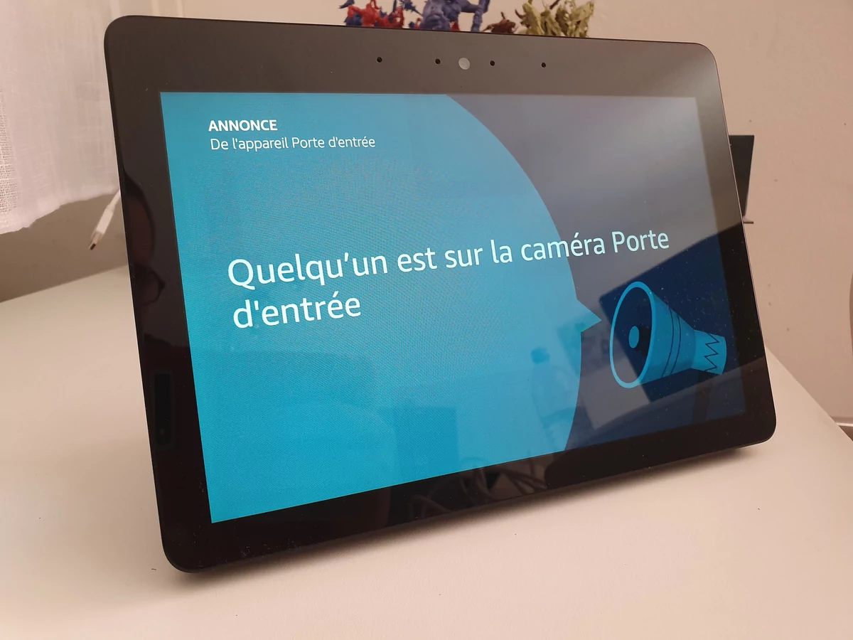

Suite au rachat de Ring par Amazon, la Ring 2 se veut une candidate idéale pour un test avec notre Echo Show de seconde génération.
Une fois la Skill adéquate installée, notre écran peut afficher un message et diffuser une annonce vocale quand la sonnette est activée. Le temps de réponse est plutôt bon, l'écran connecté réagit presque en même temps que le smartphone. Un carillon se fait entendre, puis l'annonce qu'une personne se trouve devant la sonnette. L'Echo Show étant suffisamment puissant pour se faire entendre dans toute la maison, c'est une option pratique pour les personnes qui n'ont pas de smartphone à portée !
Ring 2 - Echo Show
Un simple ordre vocal permet ensuite d'afficher la vue prise par la caméra intégrée à la sonnette. L'image se révèle plutôt fluide et de qualité correcte. La bonne nouvelle, c'est que l'interlocuteur peut nous entendre. Étrangement, la sonnette produit un son audible en passant par l'Echo Show, ce qui permet de tenir une conversation en cas de besoin. Malgré quelques gels et hachures dans la voix, c'est jouable. Nul doute qu'avec la fibre les choses seraient encore meilleures.
Le problème de son cité plus haut provient-il finalement de notre smartphone ? Difficile à dire. Toujours est-il que la sonnette est difficilement exploitable avec une connexion ADSL. Après quelques recherches sur le Net, on se rend compte que de nombreux utilisateurs rencontrent exactement les mêmes problèmes de connexion et ce depuis de longs mois, malgré les mises à jour logicielles...

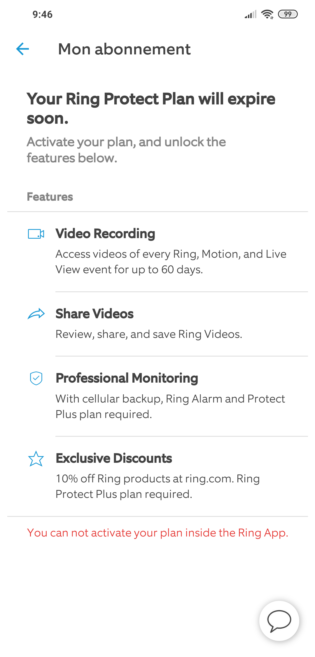

Abonnement Ring Protect
Lors de la première activation de votre sonnette connectée, vous bénéficierez de 30 jours d'essai pour le service Ring Protect. Ce service permet d'enregistrer en ligne toutes les vidéos capturées par la sonnette sur une période roulante de 30 jours. Vous pouvez aussi partager ces séquences à d'autres utilisateurs désignés sur votre compte Ring, ou les télécharger directement dans la mémoire de votre smartphone.
Ring 2 - Ring Protect
Une fois l'essai terminé, la somme de 3€/mois et par appareil vous sera demandée pour continuer à bénéficier de Ring Protect. Dans l'absolu, cet abonnement est loin d'être obligatoire pour profiter des capacités de la Video Doorbell 2. La vidéo en direct reste en effet toujours possible quand quelqu'un se présente à votre porte.
