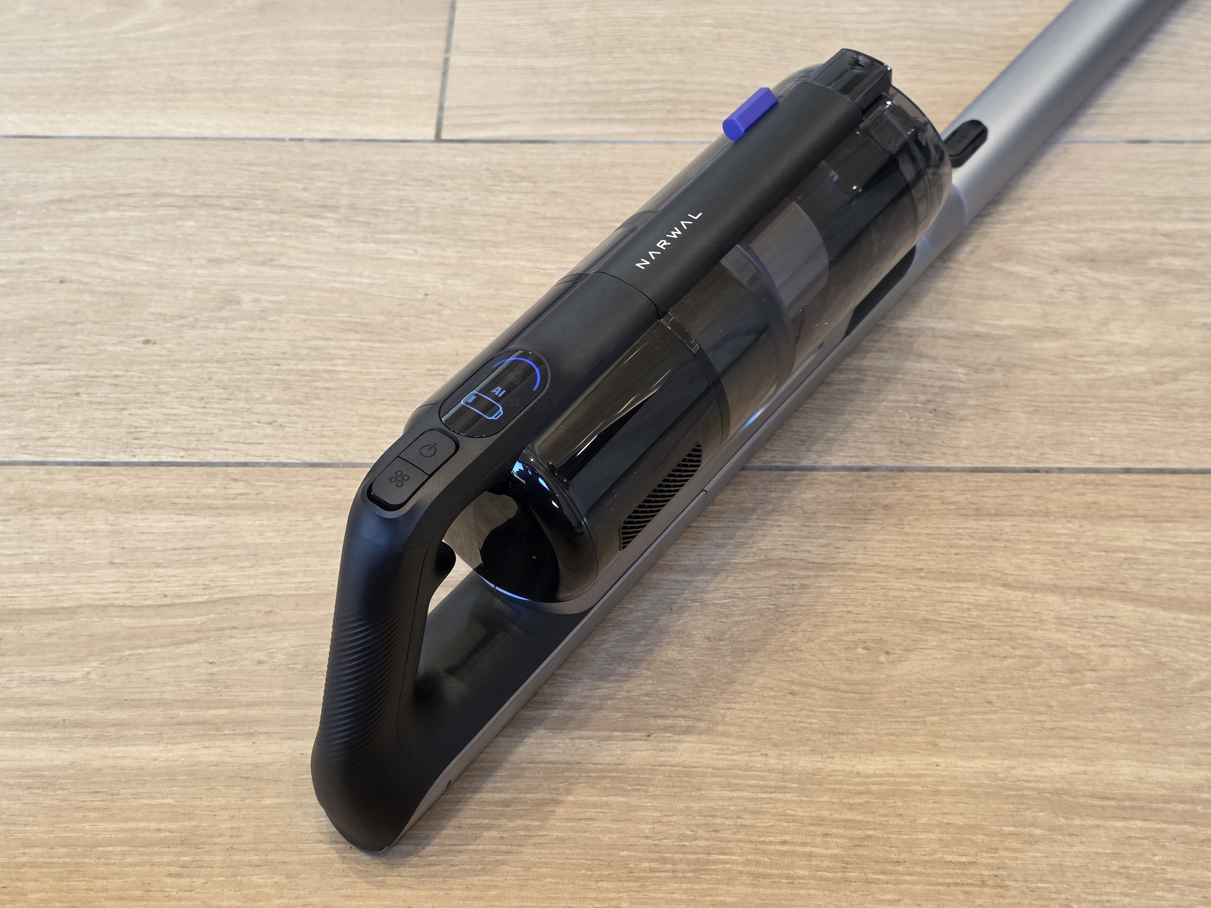

Le V50 Cube mise sur une silhouette compacte, avec une poignée intégrée à la partie supérieure du corps de l’aspirateur. Le bloc moteur et le collecteur forment un ensemble relativement plat, moins volumineux en main que ne le laisse supposer sa station. Le poids constitue un véritable atout, avec 1,4 kg pour le corps principal, tandis que l’ensemble avec le tube et la brosse atteint 2,55 kg.
Cette légèreté se ressent immédiatement à l’utilisation. La prise en main est confortable et l’appareil se guide facilement, sans donner l’impression de devoir compenser un bloc moteur trop lourd au niveau du poignet. Le tube télescopique complète bien cette conception : sa longueur s’ajuste à la position de nettoyage, puis se réduit pour ranger l’aspirateur. C’est également pratique lorsqu’on retire la brosse principale pour utiliser un accessoire au bout du tube.
Les commandes restent simples, avec un bouton de mise en marche et un second pour changer de mode, placés sur le dessus de la poignée. À proximité, le petit écran se révèle presque anecdotique. Il affiche le mode sélectionné et le niveau de charge, mais ce dernier se limite à une représentation graphique, sans pourcentage précis. On dispose donc surtout d’un témoin de fonctionnement, là où un affichage plus détaillé aurait apporté une véritable information supplémentaire.

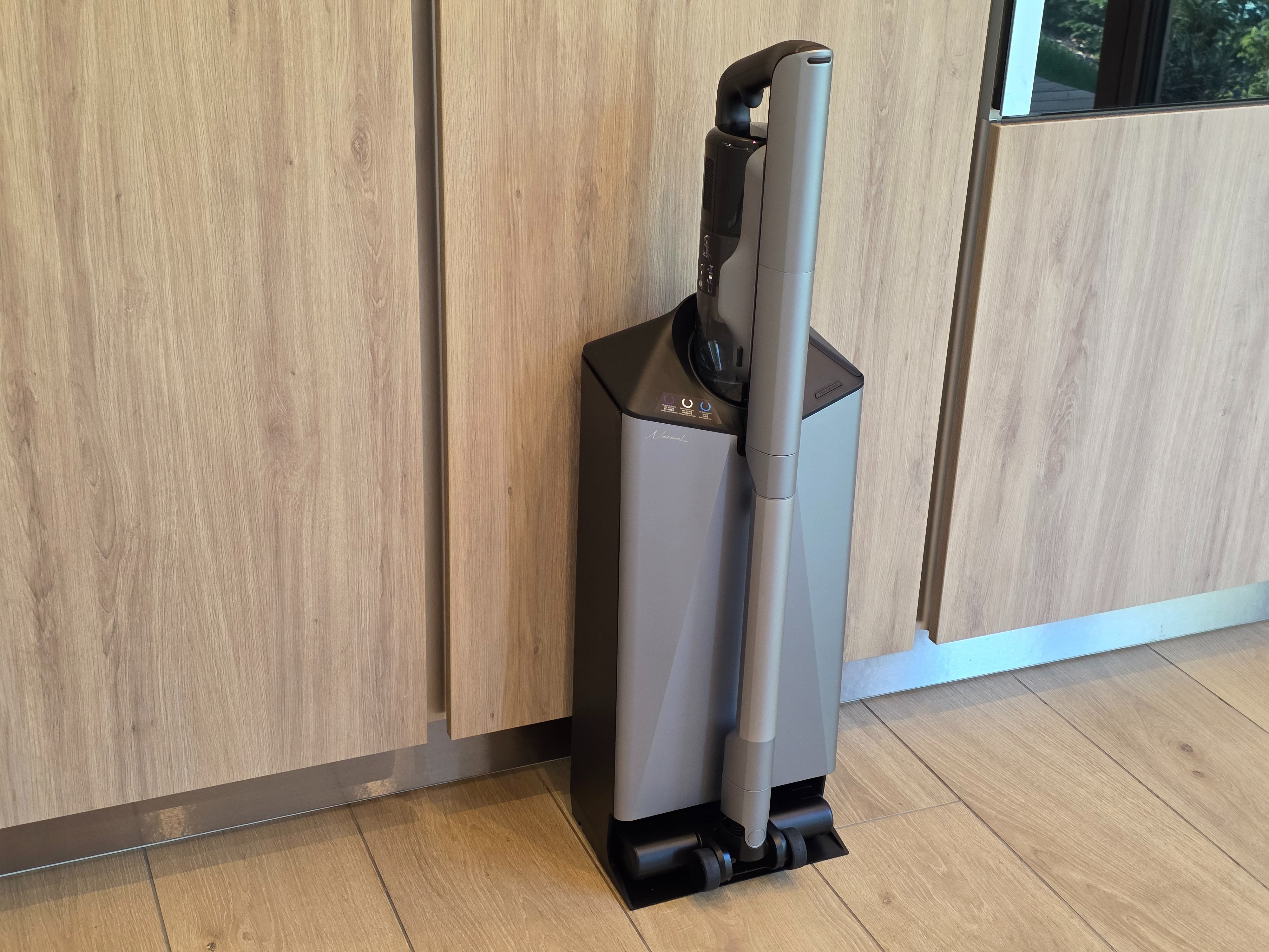

La station est basse, compacte et plutôt élégante et se fait discrète dans une pièce. Les accessoires disparaissent sous son capot, ce qui évite de laisser les embouts apparents autour du support ou de les disperser dans différents tiroirs. Leur accès est malheureusement moins réussi. Il faut retirer le manche, enlever le capot, puis trouver où poser ce dernier puisqu’il n’est pas retenu. Les manipulations s’accumulent pour récupérer un simple embout. Une ouverture articulée aurait rendu le système plus agréable, notamment lorsqu’on change plusieurs fois d’accessoire pendant le ménage.
C’est également la station qui déçoit par ses matériaux. Ses plastiques paraissent bon marché et donnent une impression de fragilité, particulièrement au niveau du capot. La qualité perçue ne correspond pas au soin apporté au dessin de l’ensemble. Cette réserve concerne bien la base, l’aspirateur lui-même laissant une impression plus favorable.
Cependant, l’intégration de la seconde batterie est particulièrement ingénieuse. La station abrite un emplacement de recharge dédié, ce qui évite de multiplier les chargeurs et les câbles. Il suffit d’ouvrir la trappe pour récupérer la batterie de rechange et intervertir les deux unités.
