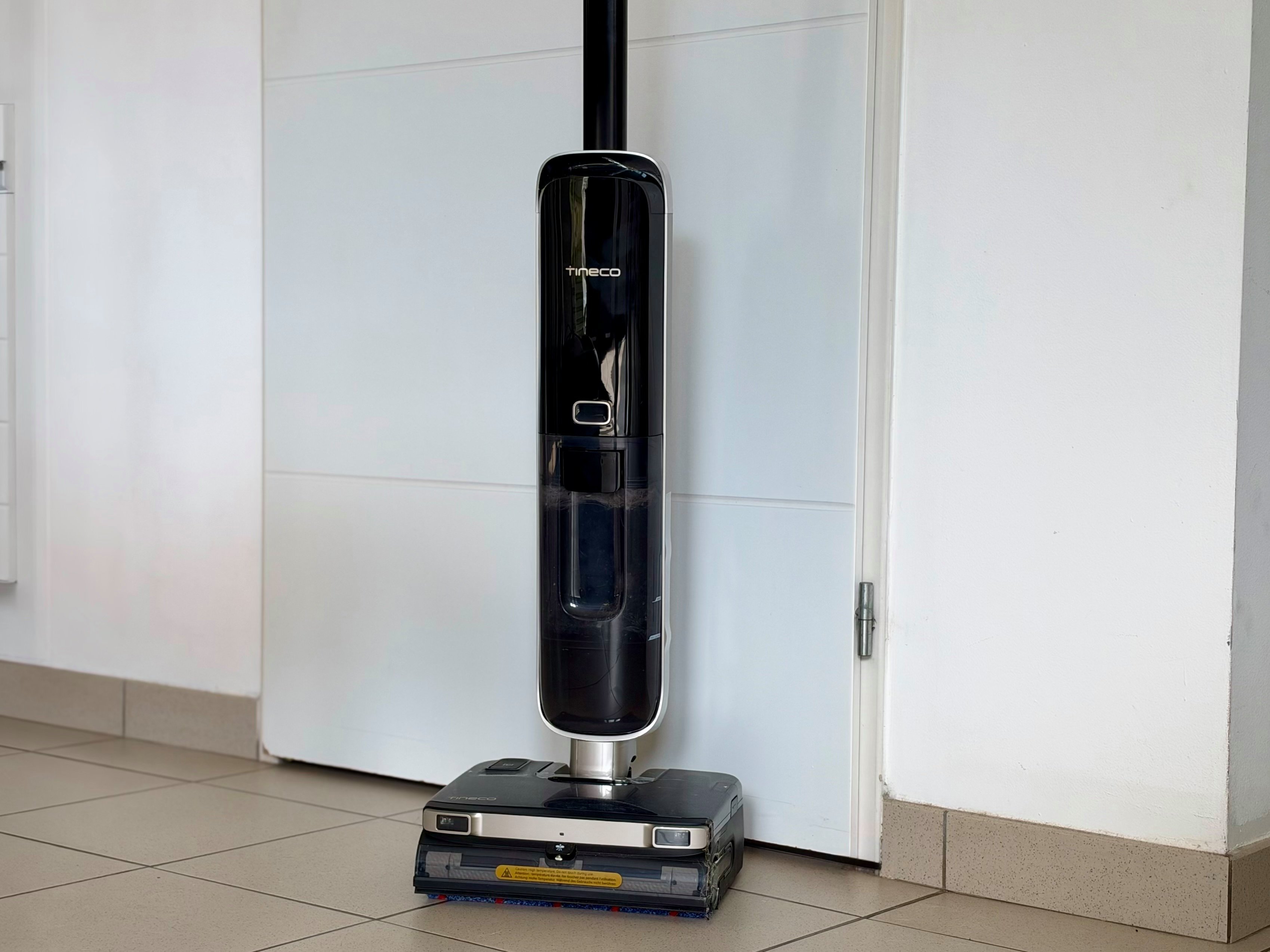

Le Floor One S9 Master joue la sobriété, avec une finition noire brillante et des lignes assez classiques. Il fait moins son intéressant que le S9 Artist, dont j’avais apprécié le soin apporté au design. Les plastiques paraissent également un peu moins flatteurs au toucher, mais l’assemblage reste sérieux.
La poignée est très ergonomique, et même si les plastiques sont nombreux, l'aspirateur laveur est solide ©Mathieu Grumiaux
Tineco annonce un poids de 5,1 kg. Sur le sol, les roues motorisées compensent efficacement cette masse : l’appareil accompagne les mouvements, les changements de direction sont naturels et les longues sessions ne se transforment pas en séance de musculation. La position parking permet aussi de le laisser debout le temps de déplacer un obstacle.
C’est un point appréciable après le S9 Scientist, dont le poids proche de 6 kg m’avait davantage gêné. Le Master est agréable à manœuvrer, même si son assistance ne change évidemment rien lorsqu’il faut le porter d’un étage à l’autre.
L’appareil peut se coucher pour nettoyer sous les meubles, avec une épaisseur annoncée de 9,9 cm. Cela ne lui ouvre toutefois pas toutes les portes : dans mon usage, la tête reste trop épaisse pour atteindre les espaces les plus bas. Avant de lui confier le dessous du canapé, mieux vaut regarder la place disponible.
