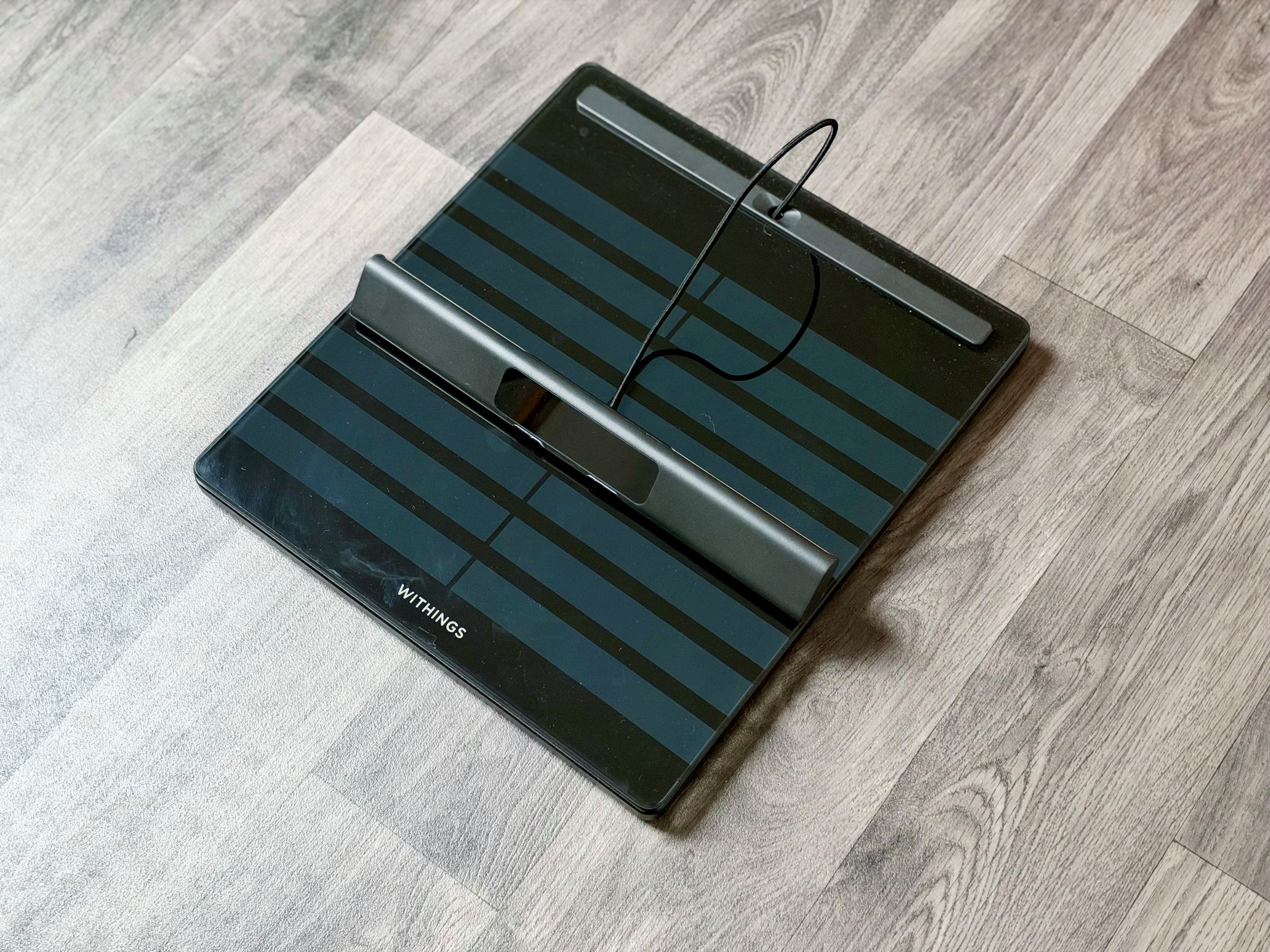

Design et fabrication : le prix se voit aussi sur la balance
La BodyScan 2 fait immédiatement bonne impression. La qualité de fabrication est impeccable, une constante chez le constructeur français, et l’ensemble donne bien le sentiment d’avoir affaire à un appareil premium. À ce tarif, nous n’en attendions pas moins, mais Withings soigne sa copie.
Un design premium, typique de ce que propose Withings ©Mathieu Grumiaux
L’écran intégré à la poignée est très lisible. C’est un élément important sur un produit qui affiche autant d’informations et vous accompagne pendant les différentes mesures. La poignée n’est d’ailleurs pas une invention de cette génération : la première BodyScan en disposait déjà, notamment pour l’analyse segmentale et l’ECG. Ici, l’affichage se rapproche des mains et du regard. Le cordon qui relie la poignée à la balance possède également un système de blocage qui permet de maintenir sa longueur pendant la mesure.
Le verre noir sur le dessus de l’appareil est très élégant, mais prend assez facilement les traces. Rien de dramatique, et le coloris n’aide probablement pas à les faire oublier. Il faudra simplement accepter de passer un chiffon de temps en temps pour conserver le bel aspect de l’ensemble.
