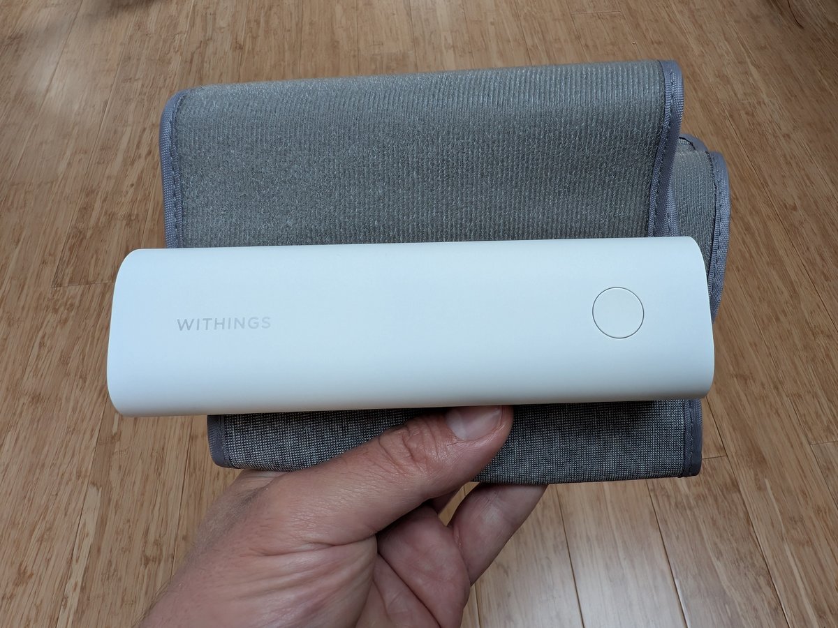

Côté packaging, on est dans le minimalisme en vogue ces dernières années. La boîte blanche très aseptisée – à mi-chemin entre la tech et le médical, rien de surprenant – contient l'appareil, une housse de rangement rouge très – voire trop – fine, un câble USB Type-A vers USB Type-C de 80 cm, un adaptateur USB-C vers une prise mini-jack 3,5 mm femelle, un guide de démarrage rapide multilingue ainsi qu'un mode d'emploi (uniquement en anglais, mais un QR code donne accès à la version française numérique).
À quoi ressemble ce thermomètre du futur ? Si vous êtes familier avec les tensiomètres de la marque, la coque du BeamO est faite du même polycarbonate – un plastique mat blanc – et reprend sensiblement le même design allongé aux bords arrondis et extrémités à angle droit, mais dans un format beaucoup plus compact (3,7 x 1,9 x 13,6 cm). L'appareil est très léger (80 grammes), peut-être trop, au point que j'ai failli le laisser tomber plusieurs fois. Au centre, une grande zone en plastique noir accueille un bouton directionnel (centre pour valider et réveiller l'appareil, cercle extérieur pour naviguer dans les menus, selon la position horizontale ou verticale de l’appareil). L'écran LCD sous cette surface noire mesure 4,8 cm de diagonale (1,9 pouce) avec une définition de 320 x 170 points, soit 191 points par pouce. Soyons francs, on a vu mieux en définition et en luminosité, mais rarement aussi bien sur un appareil médical. L'écran est donc perfectible, mais suffisant pour son utilisation.

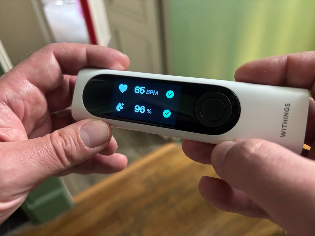

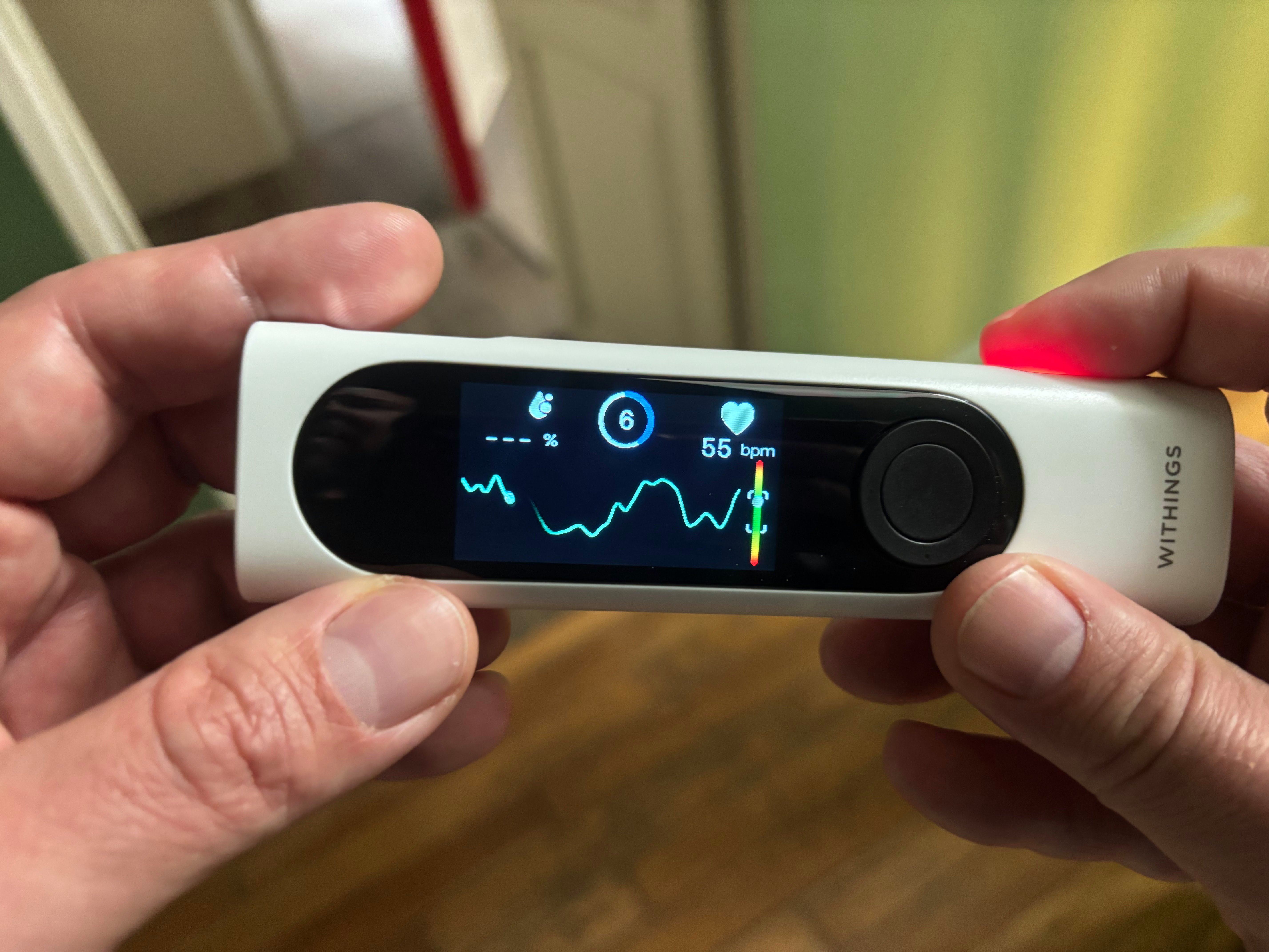

Pour effectuer un électrocardiogramme, allumez l'appareil, sélectionnez votre profil, puis choisissez l'icône ECG/SpO2. Un message indique alors de placer vos index sur les électrodes. L'écran affiche instantanément deux courbes et un indicateur visuel de pression : c’est là que le capteur de force du BeamO intervient, vous guidant pour maintenir une pression adéquate sur les électrodes. Après 30 secondes, vous obtenez vos résultats : niveau d’arythmie, rythme cardiaque et oxygène dans le sang, accompagnés d’une petite pastille de couleur pour faciliter l’interprétation.
Oxymètre : 15s seulement… avec la mesure de votre pouls
Pour simplement mesurer votre saturation en oxygène, posez uniquement l'index droit sur l’électrode avec capteur optique. Le résultat apparaît lui en seulement 15 secondes avec, en bonus, votre rythme cardiaque.
