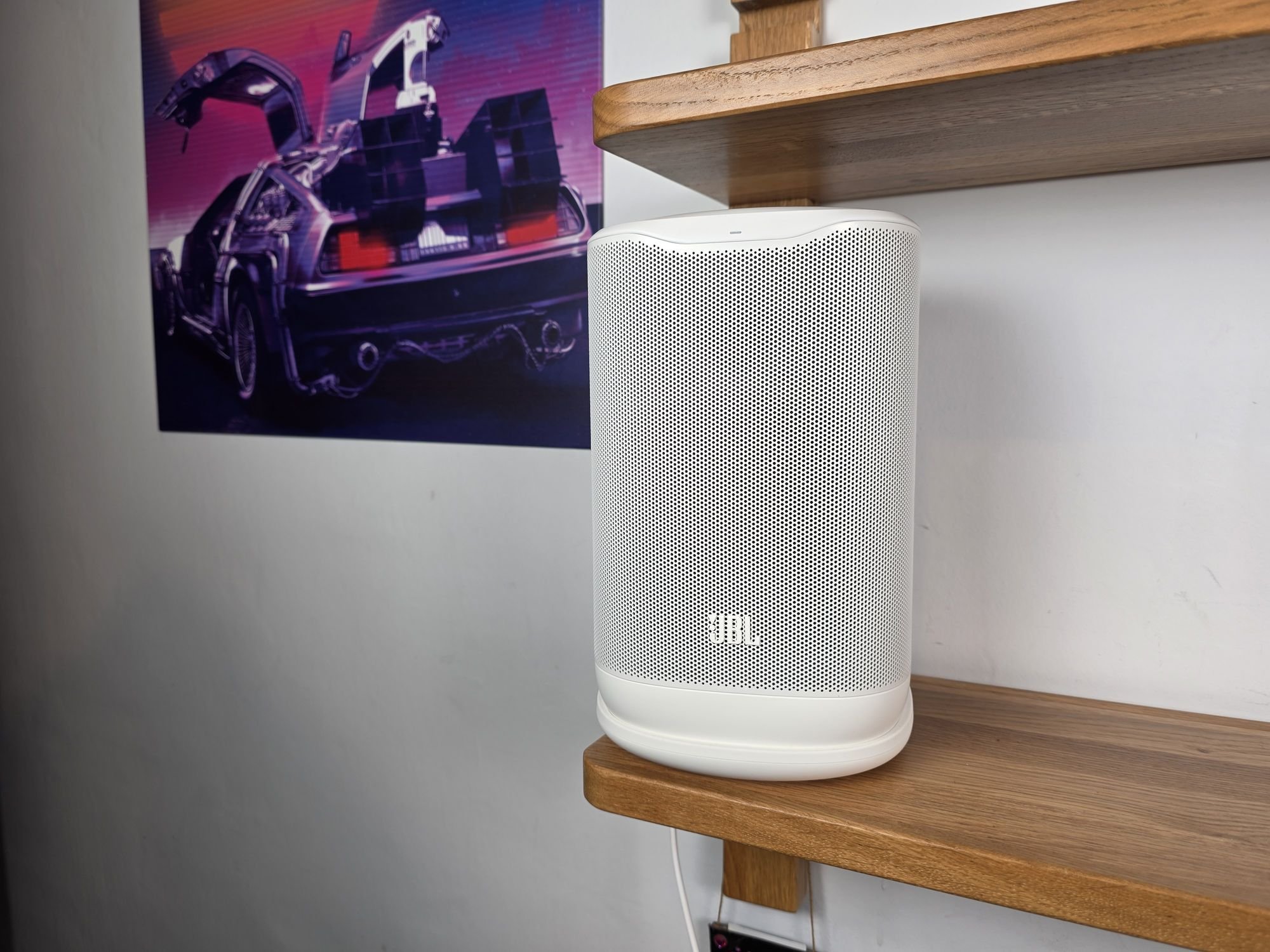

Sans être minuscule, cette enceinte adopte un parfait pour l'intérieur. Suffisamment grande pour espérer un peu de puissance, suffisamment compacte pour être placée n'importe où  © Guillaume Fourcadier pour Clubic
