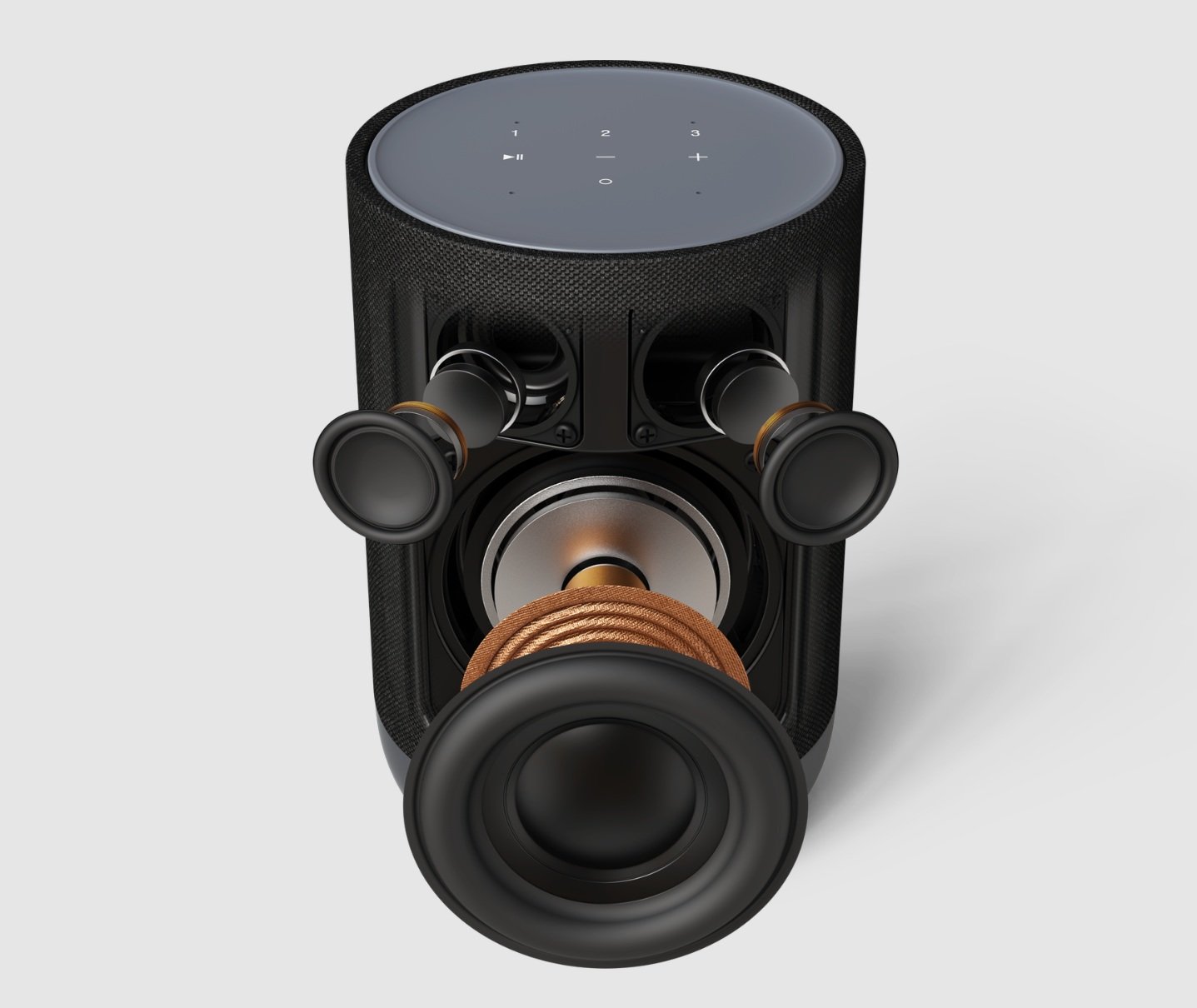

Sur le papier, cette enceinte connectée ne prend pas trop de risques, mais cultive les forces de la marque Denon/Marantz en s’appuyant sur une architecture stéréo : 1 large woofer de 102 mm, 2 tweeters de 25 mm, le tout propulsé par 3 amplificateurs classe D. Le constructeur applique également une connectivité avancée qui, outre la prise en charge des protocoles modernes, se matérialise par des appairages stéréo (avec une seconde Home 200), ainsi que par son intégration dans les récents systèmes home-cinéma de la marque, tout en prenant en charge le Dolby Atmos Music.

Avec sa configuration deux voies stéréo, la Denon Home 200 travaille sur des bases solides, plus ambitieuses que celles de l’ancienne Home 150 (seulement mono, avec un woofer plus petit). Le son est globalement maîtrisé, et présente un beau sens du détail, ainsi qu’une certaine richesse dans le registre médiums. De fait, le son est suffisamment énergique mais jamais exubérant, ce qui plaira aux amateurs de simplicité.
Néanmoins, nous aurions aimé un peu plus d’ambition dans les extrêmes. Ni le woofer ni les tweeters ne sont exceptionnels dans leur gamme de fréquences respectives, d’où des graves percutantes mais pas d’une grande profondeur, et des aigus relativement simples. Des produits de taille équivalente, comme une Bose Home Speaker, ou encore la Sonos Era 100, ont par exemple un peu plus de coffre, un peu plus de rondeur dans leur signature.

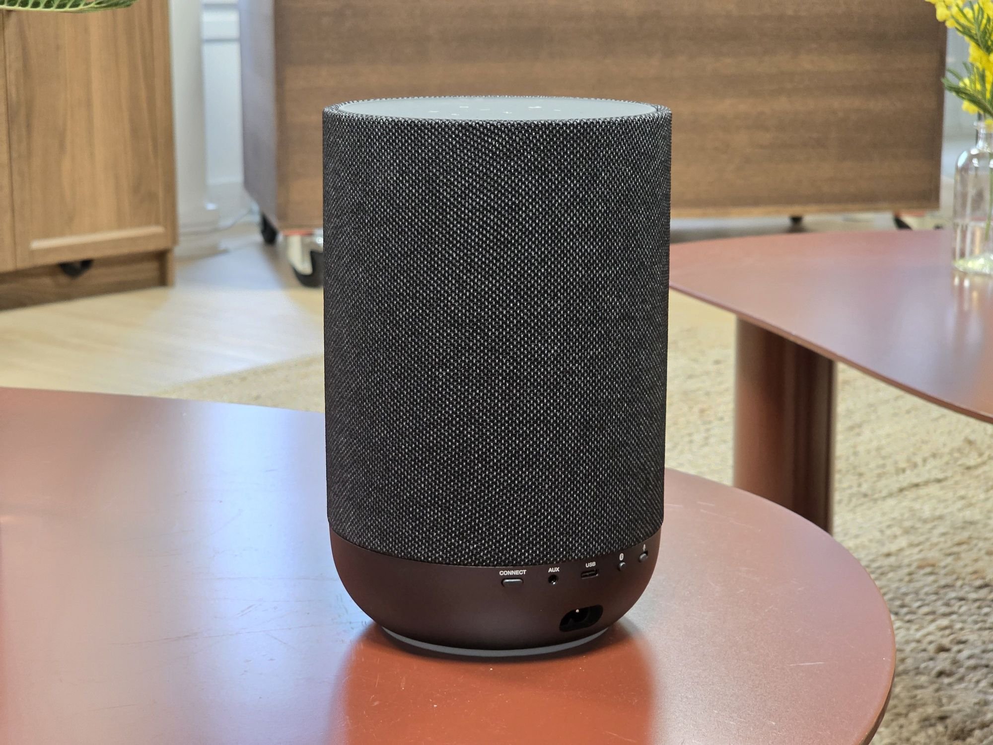

Construction : pas luxueuse mais premium
Plutôt commune en matière de design, car ne se différenciant pas assez d’une Sonos stylistiquement, la Denon Home 200 n’en est pas moins réussie. Grâce à sa forme tubulaire très passe-partout, ses dimensions pour le moins raisonnables (140 × 140 × 216 mm pour 2,2 kg) et ses coloris très simples (gris anthracite/noir, et blanc/gris), l’appareil peut se faire une place dans n’importe quelle pièce de vie sans phagocyter l’espace. Sa diode d’état, placée dans la base, constitue une belle illustration de ce côté discret mais pas effacé.
Plus Bose/B&O que Sonos, ce modèle déjà assez premium s’appuie non seulement sur un assemblage très sérieux, mais surtout sur des matériaux de bonne qualité, comme l’aluminium anodisé utilisé pour la base. Celle-ci s’accompagne d’un châssis en polymère dense, intégralement ceinturé par un tissu synthétique faisant assez bien illusion. Enfin, la face supérieure est conçue dans un plastique proche du silicone, donnant un toucher assez agréable aux commandes.
Cette petite enceinte est également rendue très stable par son centre de gravité bas, et par la présence d’un cercle en silicone placé sous la base. Néanmoins, son caractère uniquement sédentaire, sur secteur, implique fatalement une absence de résistance aux éléments.
