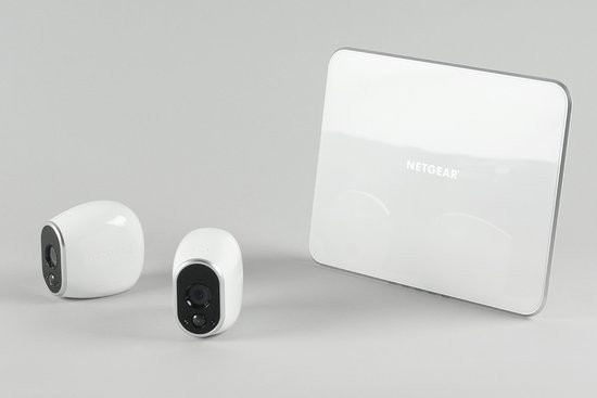

Dans la boîte : une base et des caméras

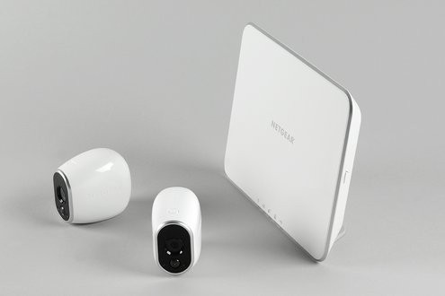

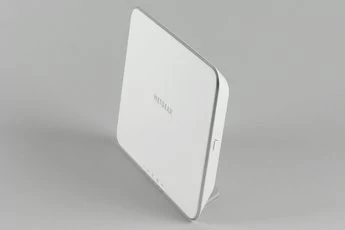

Elément central de la solution Arlo : sa base. Celle-ci est un élément obligatoire qu'il vous faudra intégrer à votre réseau existant. Avec un design qui n'est, il faut bien le dire, pas des plus inspirés, la base se pose à la verticale. Frappée du logo Netgear en son centre, et toute de blanche vêtue, elle comporte une série de voyants dont on ne se souciera point à l'usage, un connecteur pour l'adaptateur secteur, un bouton de mise en marche ainsi qu'une prise RJ45, sans oublier un bouton « Reset » et un bouton « Sync » sur la tranche, pour associer les caméras.

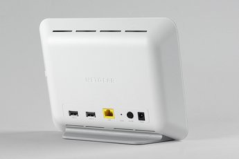

Le rôle de la base est simple : faire l'interface entre le service de cloud Netgear et les caméras sans fil. Visiblement, Netgear a pensé sa base pour être évolutive dans le temps. Ainsi trouve-t-on deux ports USB au dos pour d'éventuels futurs nouveaux appareils étendant ses fonctionnalités.

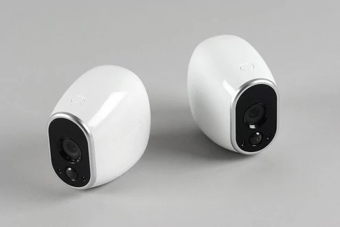

Dans la boîte Arlo, on retrouve également les caméras sans fil dont le nombre varie en fonction du pack que vous choisirez (des versions 1, 2 ou 3 caméras sont notamment proposées). Les caméras ont un design assez soigné : compactes, elles semblent robustes et arborent un coloris neutre : du blanc brillant et une façade avec l'optique noire cerclée d'un liseré chromé.

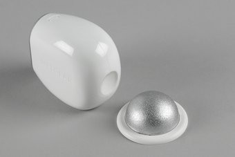

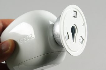

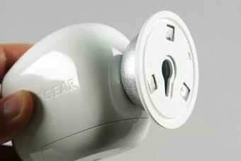

Netgear livre des supports aimantés en forme de demi-sphère pour fixer les caméras. Mais ceux-ci ne sont pas dotés d'autocollants de fixation. En revanche, le fabricant livre des vis si vous êtes du genre chaud de la perceuse. L'inconvénient, c'est l'impossibilité de les utiliser pour fixer les caméras sur une surface plane comme un sommet de meuble. Car, demi-sphère aimantée oblige, le support se fixe à la caméra uniquement par l'arrière : une zone caoutchouteuse aimantée. En clair, vous ne pouvez l'utiliser que sur une surface verticale, comme un mur. Dommage. Netgear commercialisera prochainement des accessoires pour faciliter la fixation de ses caméras Arlo. A noter que sur un haut de meuble, on peut tout à fait poser la caméra Arlo, celle-ci étant plane au niveau de son socle, mais l'ajustement de l'angle de vue est plus délicat.

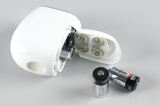

Les caméras comportent un pas de vis, un logement pour les quatre piles, un bouton de synchronisation ainsi que des diodes en façade. Particularité première de ces caméras, au-delà du côté autonome via les piles embarquées : leur étanchéité. Elles fonctionnent aussi bien à l'intérieur qu'en extérieur et peuvent logiquement résister à la pluie et aux écarts de température.
Côté optique, l'angle de vision est annoncé à 110 degrés, et les vidéos sont en 720p. Netgear n'oublie pas la vision de nuit avec un système infrarouge à LED 850 nm.

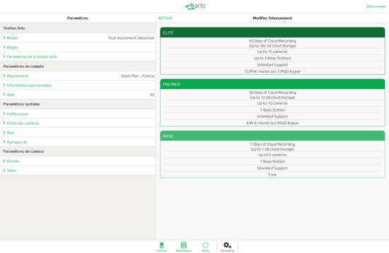

Certes, il faudra bien à un moment créer un compte pour le service Cloud Arlo - non sans pester sur la politique de sécurité du mot de passe qui nous force un peu la main côté complexité - et certes, Netgear essaiera bien de nous vendre un abonnement mensuel, mais on sélectionnera pour notre part l'offre de base avec 1 Go de stockage sur le Cloud Netgear et 7 jours d'archivage. Au final, l'installation est rapide et sans heurts. Un très bon point. Mais qu'en est-il de l'accès au flux vidéo des caméras ? Tout aussi simple puisqu'il n'y a rien à configurer !
Un système d'abonnement est proposé avec Arlo

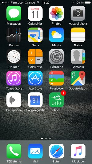

L'application Arlo, maintenant disponible en français pour iOS et Android, est assez simple dans son fonctionnement. Divisée en quatre rubriques, elle permet de visualiser ce qui se passe à la maison à la rubrique « Caméras » alors que la « Bibliothèque » conserve les enregistrements vidéo générés en cas de détection de mouvement. La rubrique « Mode » permet d'activer la surveillance, de la désactiver ou de s'en remettre au planning. Enfin, les paramètres donnent logiquement accès aux réglages du système, des réglages parfois très limités.

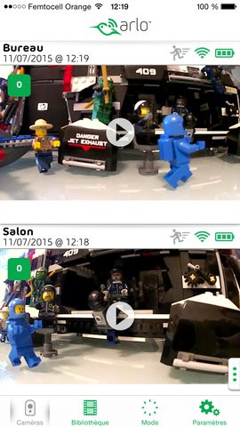

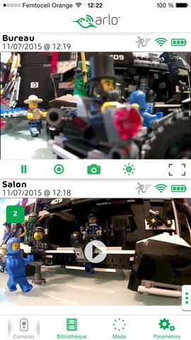

L'application Arlo affiche au lancement, à la rubrique « Caméras », une miniature de la dernière image live capturée par vos caméras. Pour observer ce qui se passe, on appuie sur « Play » et, quelques secondes plus tard, on visionne les pièces surveillées. Il est alors possible de passer en plein écran, d'agrandir l'image via un pincement sur l'écran, de faire une capture, ou encore, de lancer l'enregistrement vidéo. Chaque caméra informe sur son niveau de batterie et l'intensité du signal Wi-Fi reçu via un pictogramme clair.

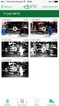

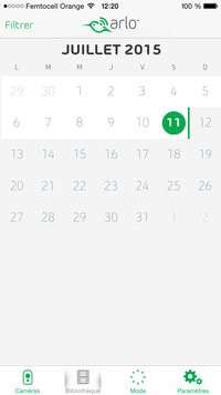

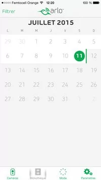

La bibliothèque propose sur smartphone un affichage calendaire où une pastille verte indique les jours où des enregistrements ont été réalisés. Il suffit de sélectionner un jour en vert pour voir les vidéos enregistrées ce jour là.

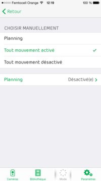

Dans « Mode », l'app nous permet de choisir le mode de surveillance : activer manuellement la surveillance, la désactiver manuellement ou basculer en mode planning. Ce dernier permet de définir des horaires de surveillance à partir desquels les caméras s'enclenchent automatiquement chaque jour de la semaine. Naturellement, vous déterminez les plages horaires à votre guise, jour par jour.

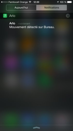

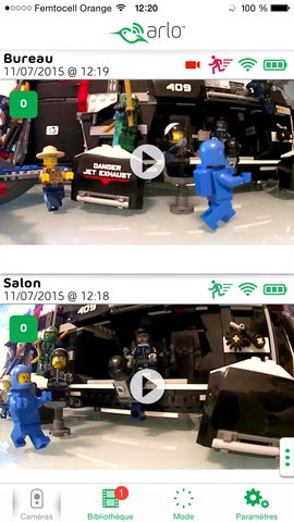

Lorsque les caméras détectent un mouvement, elles enclenchent automatiquement l'enregistrement vidéo et vous alertent sur votre smartphone. C'est fiable et fonctionnel. Les clips ainsi enregistrés peuvent être partagés ou télécharger sur le smartphone. Sur iOS on retrouve les clips vidéos ainsi téléchargés dans un dossier Arlo.
De plus, le système Arlo gère très bien les changements de luminosité qui, sur des caméras à bas prix, peuvent générer des faux positifs : ce n'est pas le cas ici et nous n'avons eu aucune fausse alerte due à une luminosité plus forte, moins forte ou une ombre. Et nous n'avons même pas eu à régler la sensibilité de détection : le réglage par défaut a fait le job, directement.
Alertes du système Arlo ici sur iPhone

Bien qu'Arlo nous séduise par sa grande facilité, le système n'est pas exempt de défauts. Le premier défaut évident c'est le mode planning. Sur le papier, c'est une bonne idée sauf qu'en termes de sécurité c'est une aberration puisqu'il est impossible de prédire avec certitude vos horaires de sortie et d'entrée dans le logement. Du coup, on bascule sur l'activation manuelle de la surveillance qui devient pénible : le matin en sortant de chez soi, on sort le smartphone, on lance l'application, on attend que celle-ci se connecte à la base et on active la surveillance puis on court... prendre son bus ! En espérant que l'énergie mobilisée à activer la surveillance ne vous fasse pas oublier de fermer à clé. De retour chez soi, on prendra quelques minutes pour désactiver les caméras ou votre smartphone vous rappellera vite... votre oubli.
