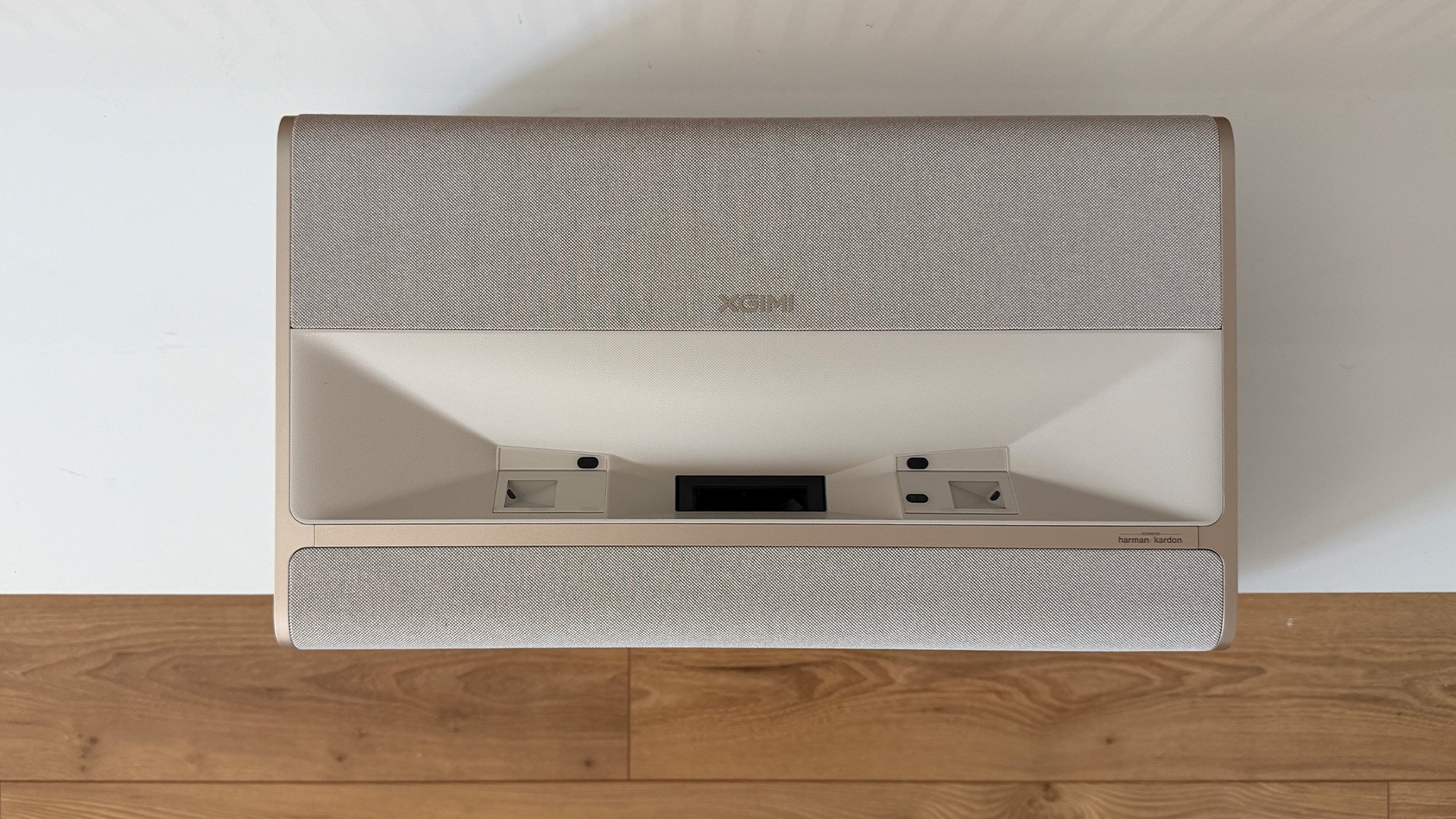

Dès les premiers instants, on le constate, le Mira est un bel objet, avec une qualité de fabrication qui inspire confiance. Il est un peu plus compact que l'Aura, avec des dimensions de 464 × 268 × 122 mm, soit 4,6 cm de moins en largeur, 2 mm de moins en profondeur et 2,2 cm de moins en hauteur. Une différence à noter avec l'Aura cependant, le Mira n’a pas de cache intégré sur sa partie supérieure. Rien de dramatique toutefois. Autre différence notable, le poids : 9 kilos pour l'Aura 2 contre seulement 4,8 kilos pour le Mira.
L'appareil adopte trois tons de couleurs très proches. ©Charles Gouin-Peyrot pour Clubic
Une bonne partie de la surface est recouverte d'un tissu beige, qui apporte une finition chaleureuse à l'appareil. Le reste est composé d'un plastique beige, qui laisse transparaître une qualité de fabrication très correcte.
