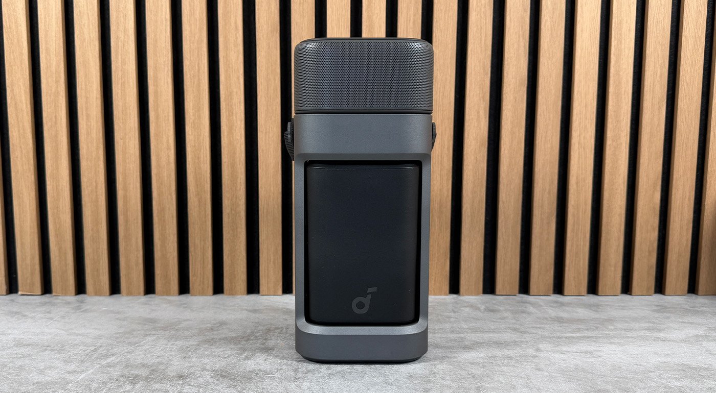

Le Nebula P1 va droit au but. Dans la boîte, on trouve le vidéoprojecteur, sa télécommande, deux piles AAA et un adaptateur secteur USB-C avec câble détachable. Ce dernier point est appréciable : en cas de souci avec le bloc d’alimentation ou le câble, il sera plus simple de le remplacer qu’avec une alimentation propriétaire.
Le vrai élément distinctif se trouve évidemment sur les côtés de l’appareil. Les deux enceintes se détachent du châssis et fonctionnent sur batterie. Elles peuvent aussi être rechargées séparément en USB-C, ce qui permet de les replacer autour de l’écran sans devoir systématiquement les remettre sur le projecteur entre deux séances.
La télécommande laisse également une bonne impression. Elle est simple, dotée de raccourcis vers les principales plateformes de streaming, et surtout rétroéclairée sur la plupart de ses touches. C’est un détail, mais sur un vidéoprojecteur que l’on utilise souvent dans la pénombre, il compte davantage qu’il n’y paraît.
Le design du Nebula P1 intrigue au premier regard. L’appareil prend la forme d’un bloc vertical assez haut, mais son encombrement change une fois les enceintes retirées. Le module central bascule pour révéler, d’un côté, l’optique de projection, et de l’autre, la connectique. L’ensemble paraît bien assemblé, avec des éléments qui se verrouillent correctement et une finition sérieuse pour cette gamme de prix.
Reste que cette conception atypique n’est pas qu’une affaire de style. Elle conditionne aussi l’installation du projecteur, le placement des enceintes et, plus largement, la façon dont on l’utilise au quotidien.
